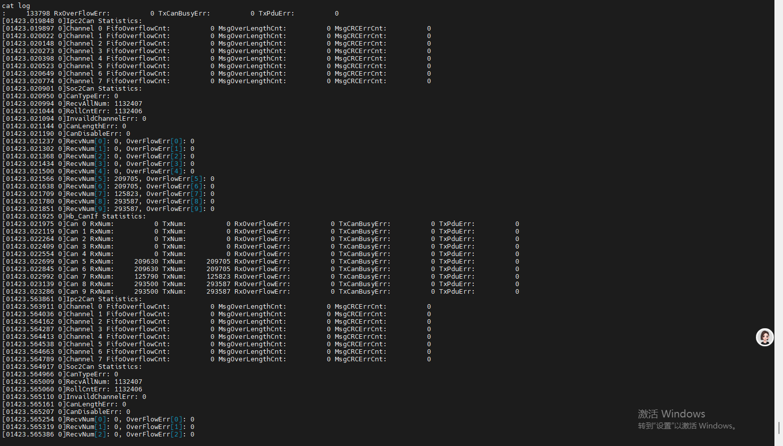

我用RDK s100和MCU的五路CAN控制27个标准CAN协议1M波特率的电机,控制代码根据/app/Can/can_multi_ch/main.cpp改编而来,目前是单路发送线程和五路接收线程,发送线程的控制频率是200hz,编译成可执行程序后运行代码电机可以运行,但是在mcu端进行debug时cat log出来发现RollcntErr的数量和RecvAllNum数量只相差1,我不知道这个RollcntErr报错对机器人控制影响有多大,怎么才能避免这么多报错呢?同时dmesg日志中针对我的可执行程序有以下报错求大佬分析:[ 114.794855] ipc-shm-hal: data_callback()[851]: [0][2] irq/14-29f00000(69) put_data_tofifo failed

你好,RollcntErr这个输出可以忽略,是代码的bug,put_data_tofifo failed这个还在排查中,有进展的话会第一时间同步的

你好,put_data_tofifo failed这个报错应该是acore侧ipc接收数据的fifo满了,想问一下出现这个错误的时候有返回-14的错误吗,如果可以的话可以发下源码,设备接线图以及完整的输出log吗,如果不方便发在评论区的话可以发到我的邮箱:jiawen01.zheng@d-robotics.cc

你好,目前初步排查下来问题应该是接收不够及时,导致IPC中的fifo满了。从而报put_data_tofifo的错误,可以优化一下代码中相关的逻辑
好的谢谢您,我优化一下代码后再试试
可以把recv的进程优先级调高,尽可能的快速收报看看
