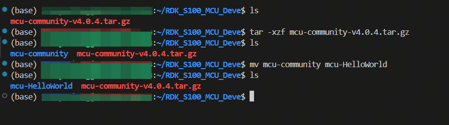

S100的社区版SDK代码包获取路径为在这里,注意辨别Linux镜像和MCU代码包,将代码包解压并放置到对应路径即可,这块没有太多讲究,编译工具都用的相对路径,只要环境没问题都能编译成功。
建议保留SDK的tar.gz压缩包,放在工作目录中,这样可以保证SDK不被自己误修改,需要新建一个S100MCU工程时再将其解压改名;
这里我将SDK压缩包改名并加上了版本号,需要新建一个HelloWorld工程,将SDK解压后再改名为项目名称。

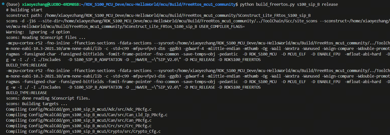

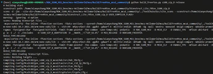

五、程序编译
编写完程序后,我们需要编译程序,S100的SDK提供了编译脚本,确保环境安装完整,来到目录Build/FreeRtos_mcu1_community下,键入python3 build_freertos.py s100_sip_B release以编译程序,也可以使用python3 build_freertos.py s100_sip_B debug编译debug版,首次编译会从网上下载Gcc工具链,需要保存网络通畅;
看到编译信息最后输出build finished则表示编译成功,编译产物位于./output/release/S100_MCU_SIP_V2.0目录下,其中S100_MCU_RELEASE.elf是MCU的可执行文件,debug版类似。

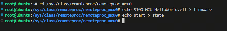

7.1.启动MCU1
其他MCU在程序烧录完成后,一般是由软件自动复位重启MCU,或者开发者手动按下硬件复位键重启MCU,然后MCU才会开始执行新烧录的程序,S100的MCU也同样如此,但是S100MCU不支持硬件复位,换句话说:即使硬件重启了板卡,也需要软件驱动才能启动MCU;
cd /sys/class/remoteproc/remoteproc_mcu0来到MCU0目录下;
echo [可执行文件名] > firmware来指定MCU1的启动程序,注意指定的可执行文件必须位于/lib/firmware/目录下;
echo start > state启动MCU1;
如果没有报错,MCU1将会被正常启动;

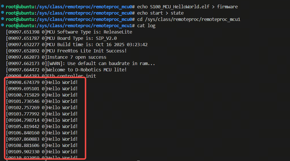

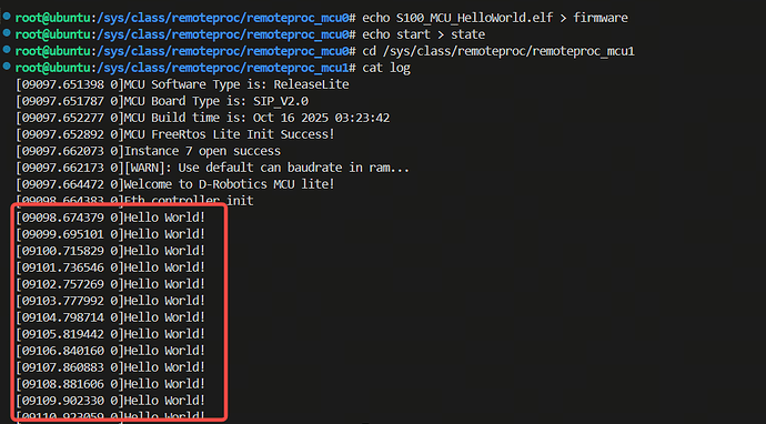

7.2.查看日志
然后键入cd /sys/class/remoteproc/remoteproc_mcu1来到MCU1目录下,键入cat log可以查看MCU1日志信息,发现程序已经开始按照我们的设定每秒输出了一次Hello World
