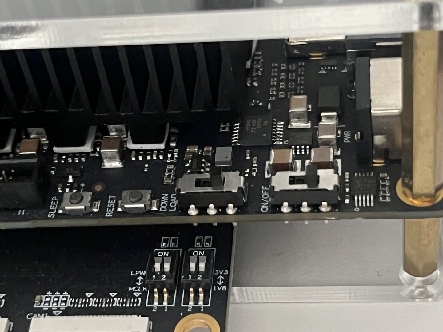

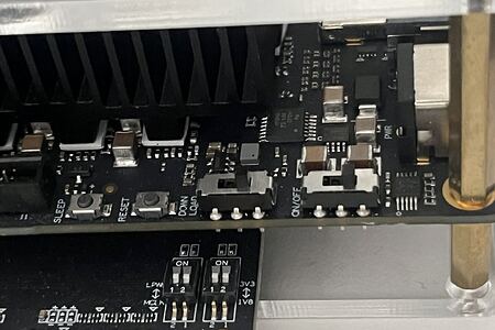

  2. 检查开关拨码是否都位于正常启动位置,如下图:
  3. 插电启动,等待约30s,观察板卡指示灯,如果POWER灯常量,SYSTEM灯闪烁说明启动成功;

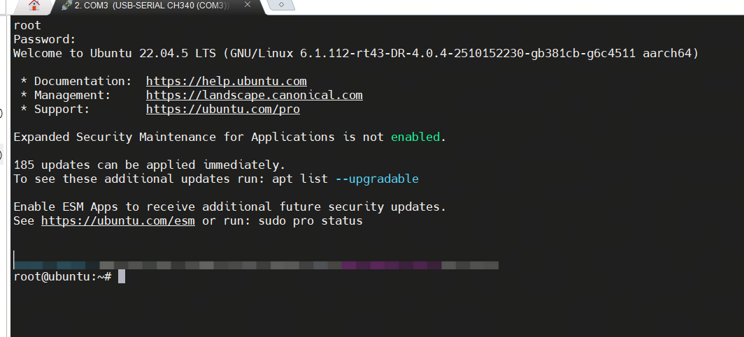

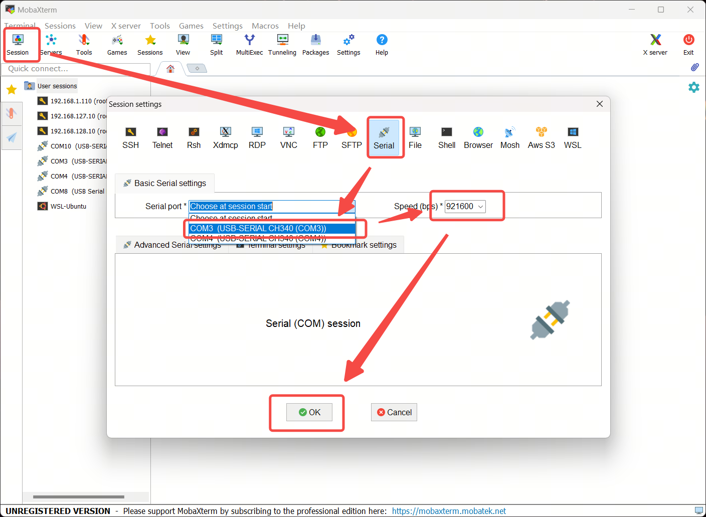

  3. 打开串口工具(这边建议使用MobaXterm),添加Session,选择Serial,选择CPU调试串口对应的端口(正常来说小号是CPU串口,大号是MCU串口),波特率为921600,确定;
  4. 在打开的窗口中输入登陆账号密码(默认都是root或者sunrise,建议root),如下图:
此时已通过串口登陆到S100的CPU中了

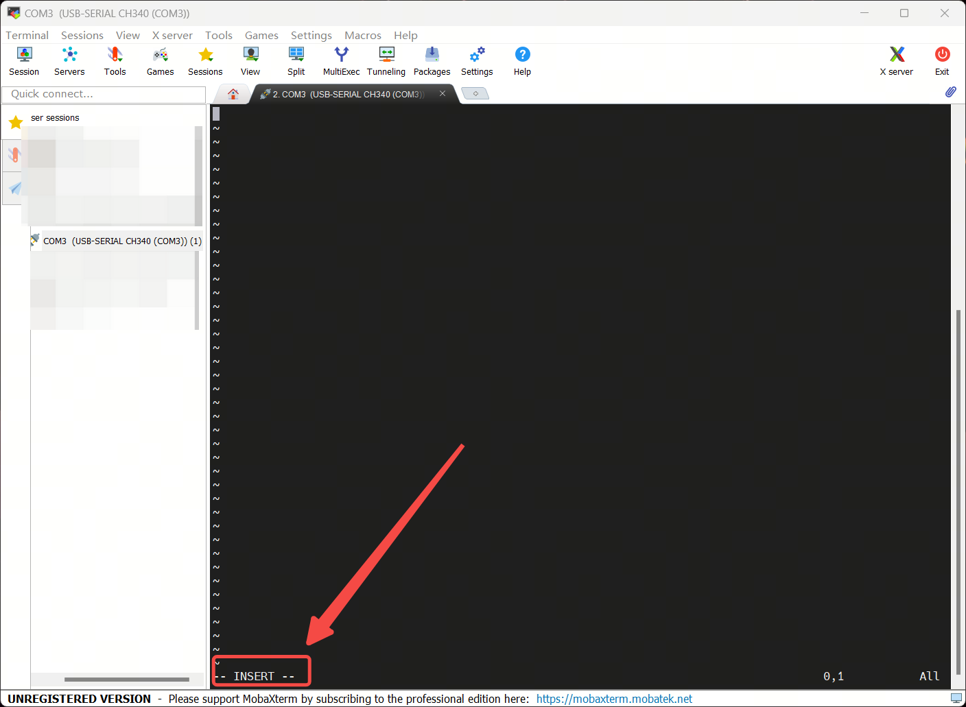

  1. 在串口终端中键入touch quicklink_installer.sh,创建一个闪连安装脚本;
  2. 键入vim touch quicklink_installer.sh编辑该脚本,按下键盘A进入INSERT模式
3.复制以下代码,默认闪连IP为192.168.1.110,如有其他IP需求请先修改再重新复制:
#!/bin/bash
touch ./quick_link_start.sh
cat >> ./quick_link_start.sh << EOF
#!/bin/bash
### BEGIN INIT INFO
# Provides:          quick_link_start_service
# Required-Start:    $all
# Required-Stop:
# Default-Start:     2 3 4 5
# Default-Stop:      0 1 6
# Short-Description: Start quick link at boot time
### END INIT INFO
usb-gadget.sh stop adb
usb-gadget.sh start rndis
ifconfig usb0 192.168.1.110
exit 0
EOF
sudo rm -f "/etc/init.d/quick_link_start.sh"
sudo mv ./quick_link_start.sh /etc/init.d/quick_link_start.sh
sudo chmod +x /etc/init.d/quick_link_start.sh
sudo update-rc.d quick_link_start.sh defaults
sudo systemctl enable quick_link_start.sh

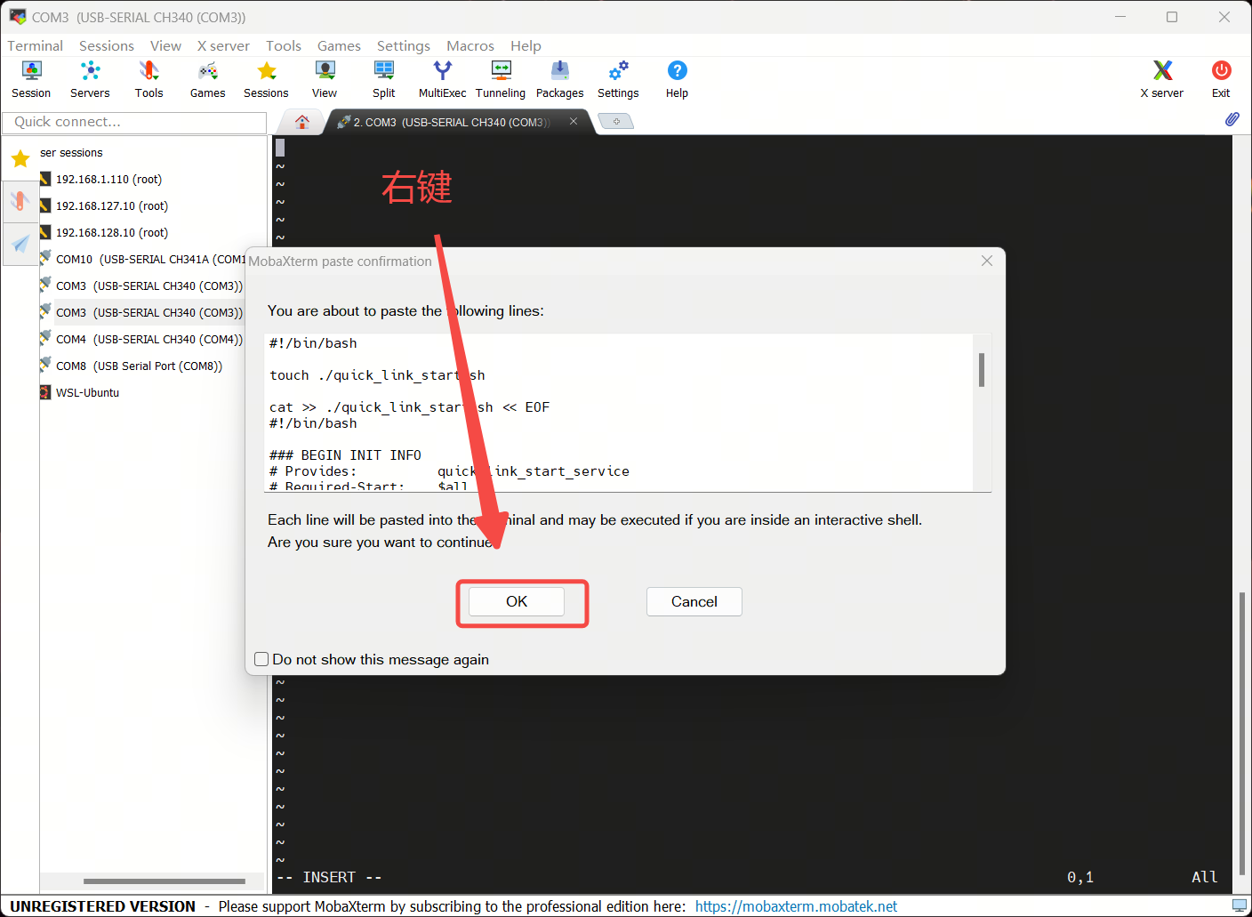

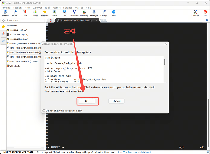

4.右键终端,选择OK,粘贴内容:
5.按下Esc键,输入:wq保存,回车确定;
6.键入sudo bash ./quicklink_installer.sh以运行安装脚本,正常都会安装成功,重启板卡后闪连将会生效;
7.(可选)键入rm quicklink_installer.sh删除安装脚本;

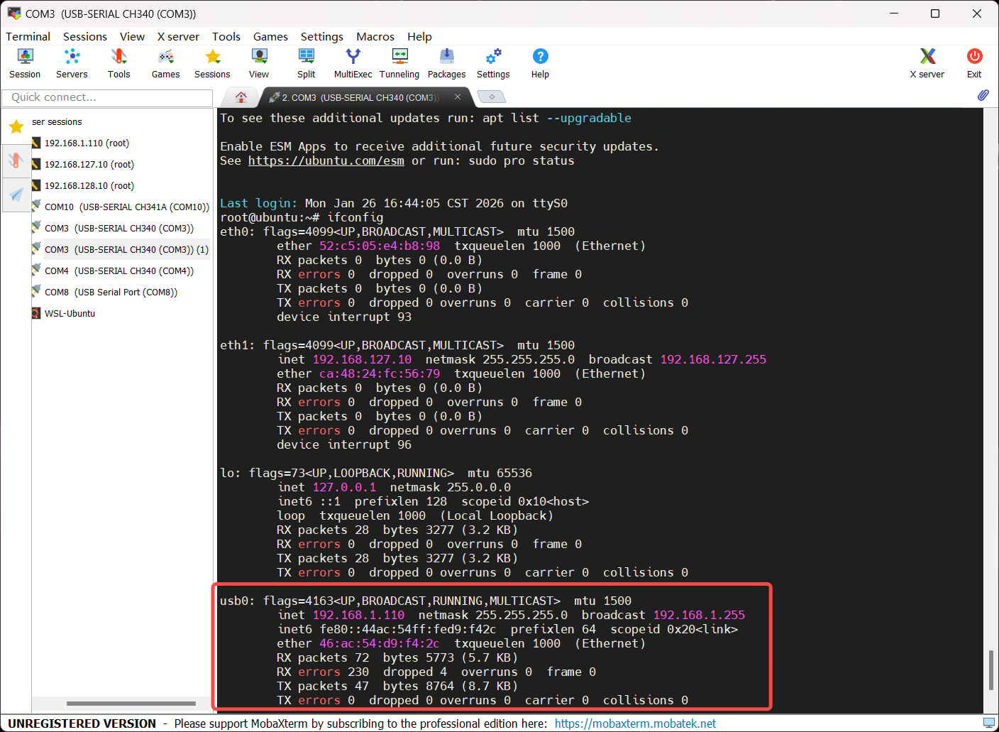

8.(可选)重启后,键入ifconfig可以看到usb0产生了虚拟的ip:

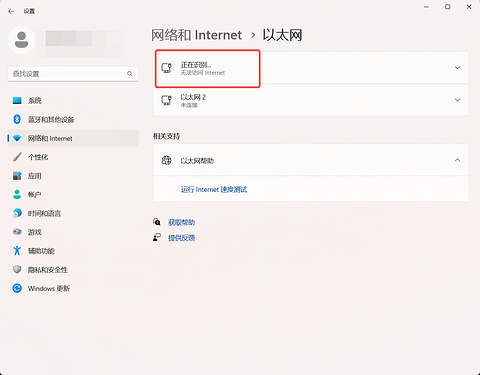

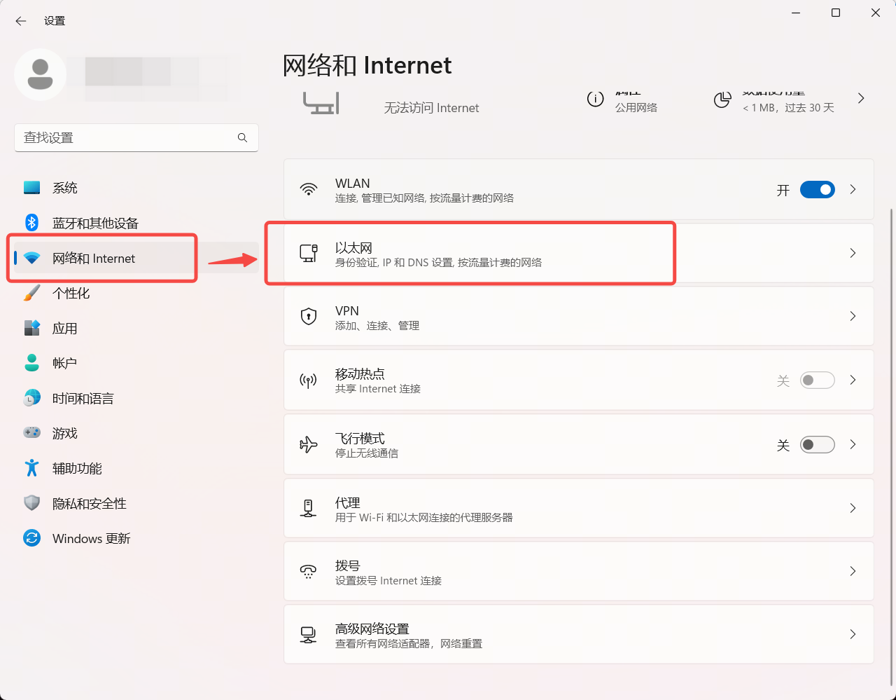

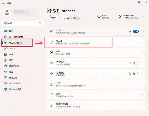

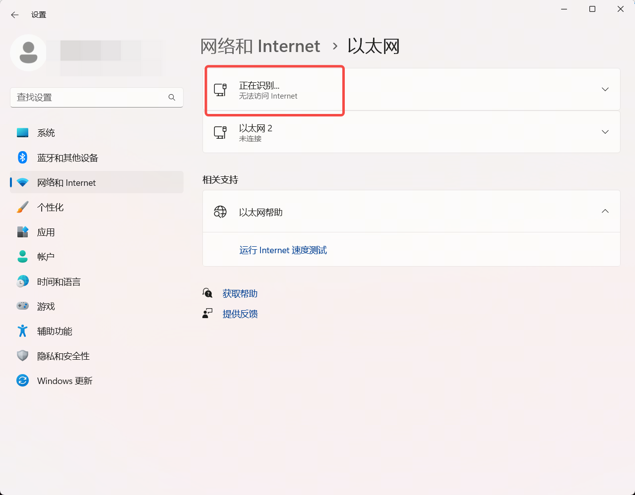

  1. 保持刚才的接线,不需要做任何改动,打开PC机设置,进入以太网设置:
  2. 以太网中应该会出现一个无法访问Internet的端口

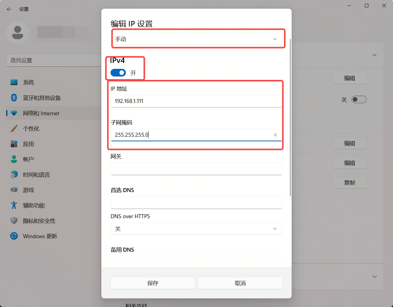

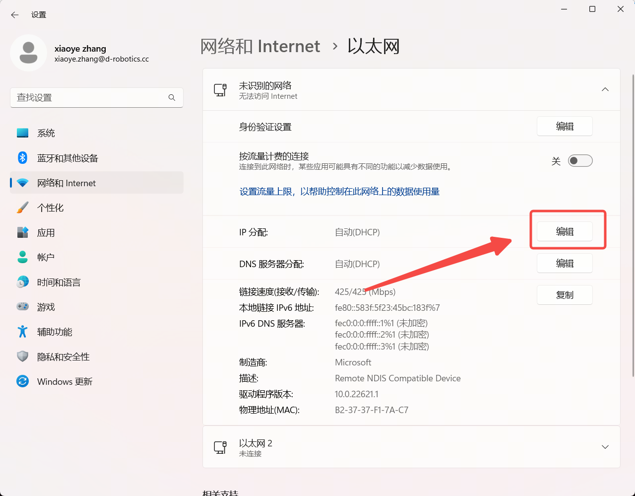

  3. 修改这个端口的IP,设置为手动IP,打开IPv4,将IP改到与闪连接口同一局部网下(但不能相同),子网掩码改为255.255.255.0,点击保存

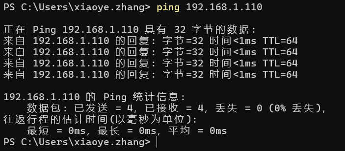

  4. 然后在PC机的终端中测试是否ping通:
接下来可以使用你的ssh工具通过闪连登陆板卡了

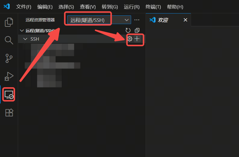

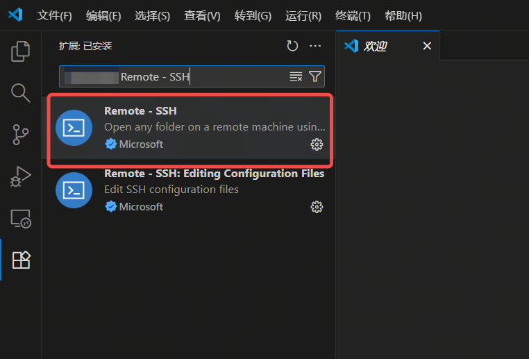

  2. 打开VSCode,安装Remote-SSH插件
  3. 打开远程资源管理器,选择隧道/SSH,点击添加SSH连接

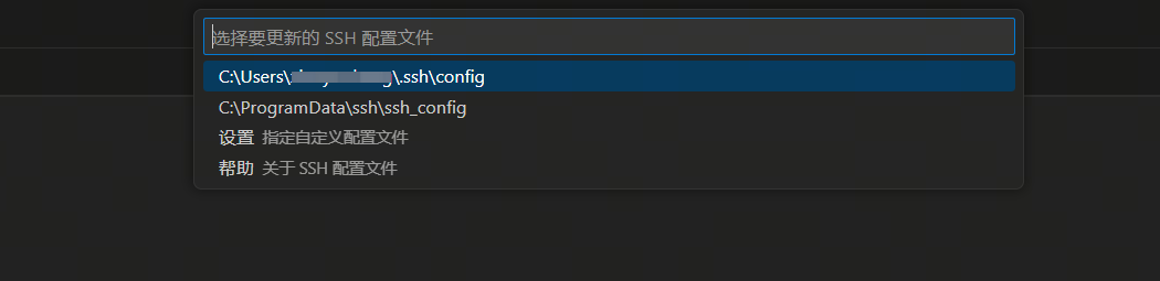

  5. 选择第一个配置文件
  6. 右下角出现该提示表示添加成功

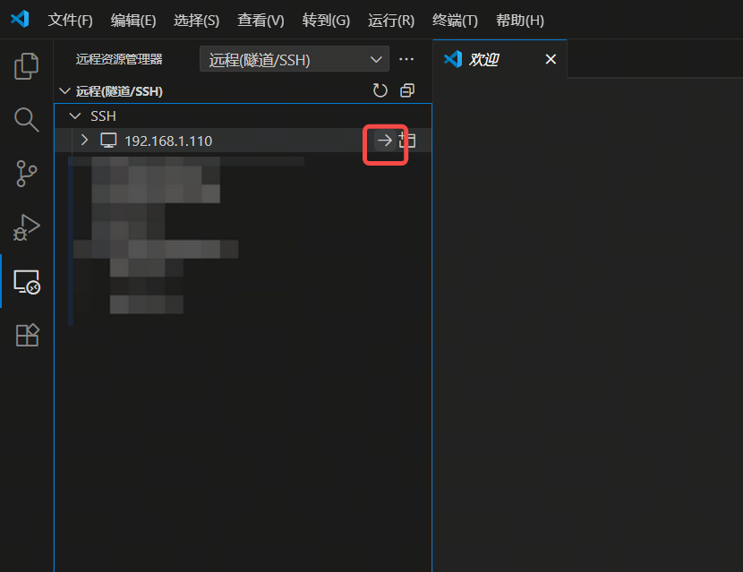

  7. 然后点击连接并输入密码(root用户密码为root,sunrise用户密码为sunrise)
  8. 左下角看到类似以下标识表示连接成功

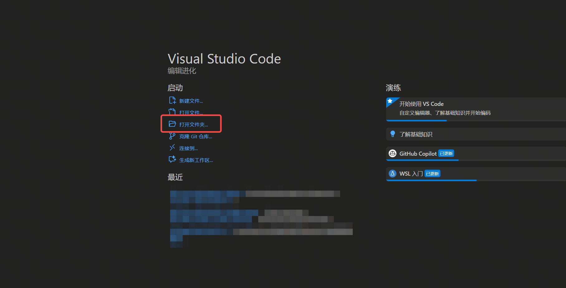

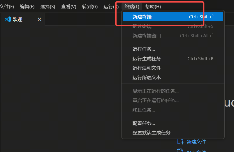

  9. 可以通过打开文件夹来操作工作区文件,支持拖拽上传/下载文件,也可以使用VSCode创建远程终端
