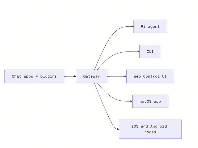

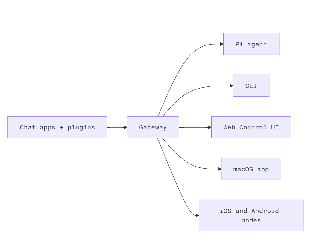

OpenClaw 是一款开源、可自托管的 AI 执行引擎,能够理解自然语言指令并自动执行实际操作,通过配置如飞书、QQ等通讯工具就能成为你的 24/7 私人数字助理。
其技术架构如下:

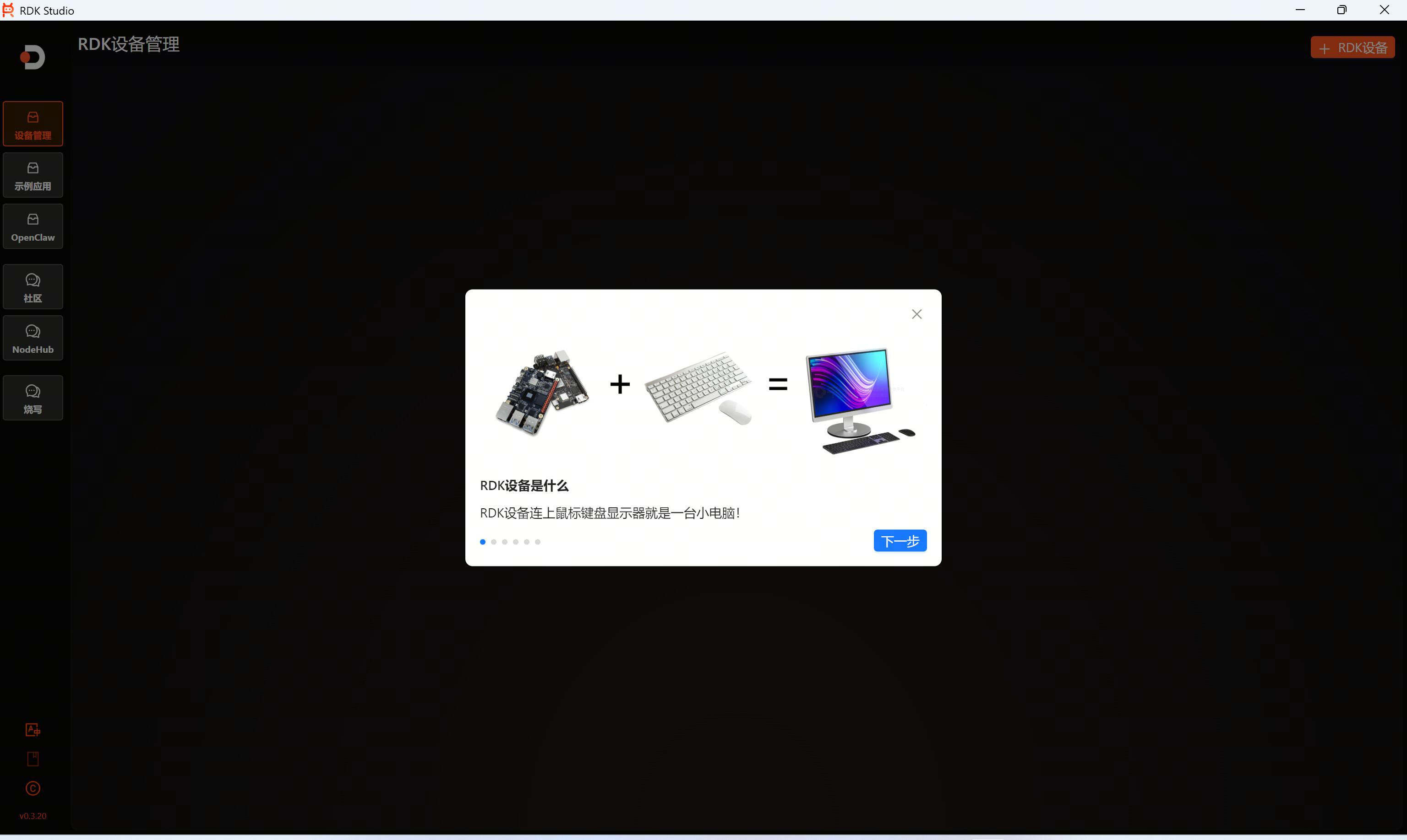

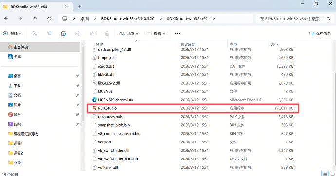

下载并启动 RDK Studio

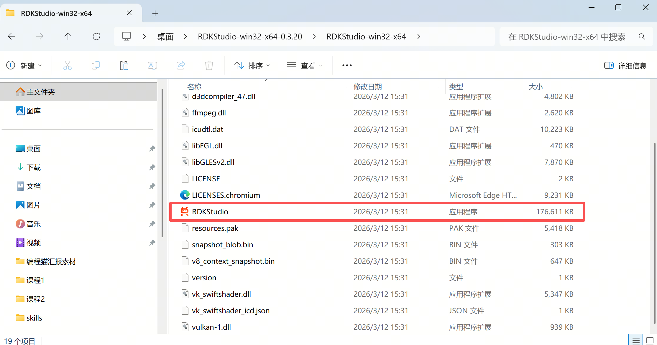

此链接下提供了最新版本的 RDK Studio(v0.3.20),本文将基于该版本演示,当前支持在Windows和Mac中使用,可以根据需要下载不同版本的RDK Studio。
以下以Windows为例,下载压缩包后点击解压缩即可看到如下目录,在目录中有 RDK Studio.exe 的程序包,双击即可启动该软件。

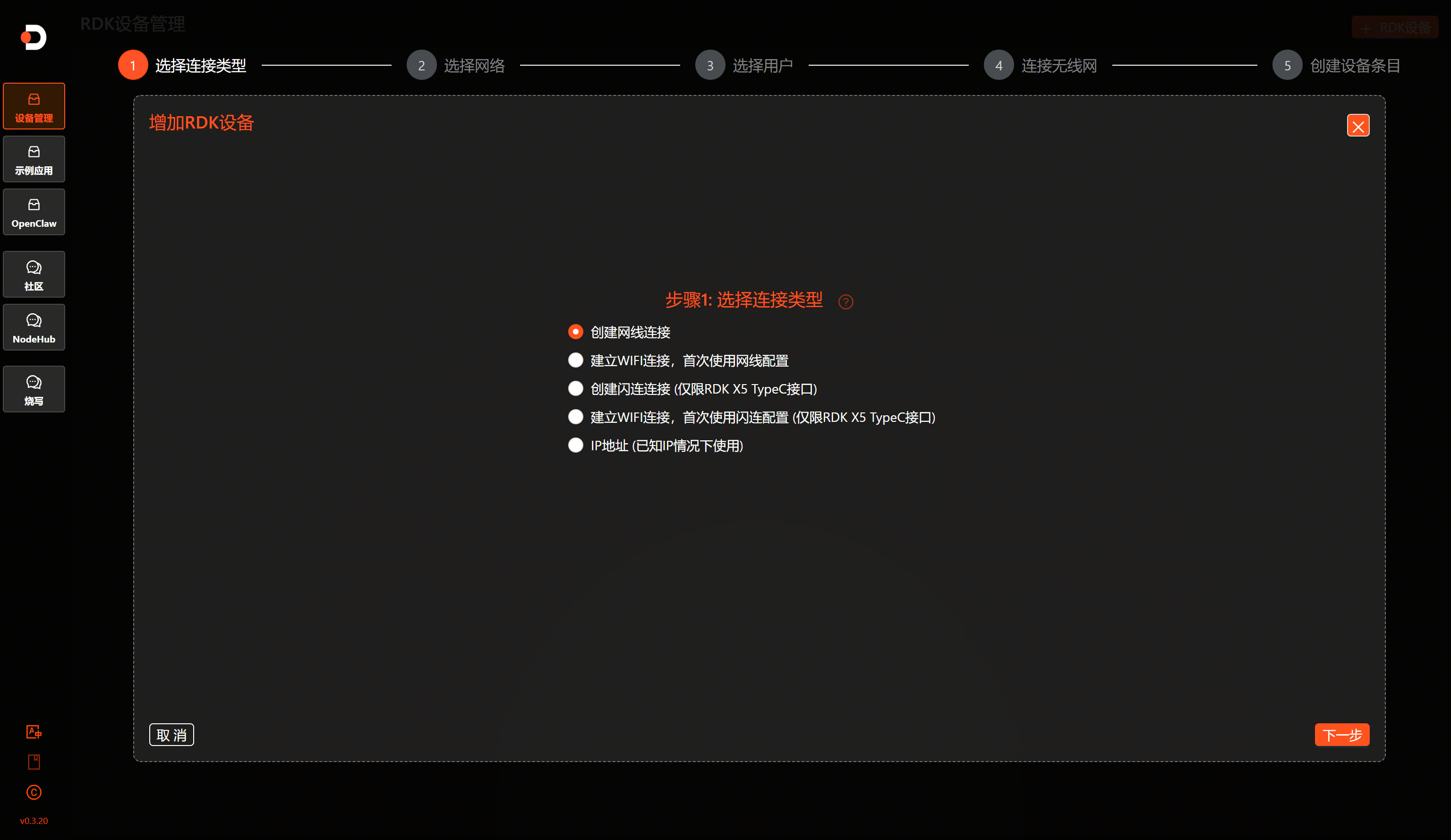

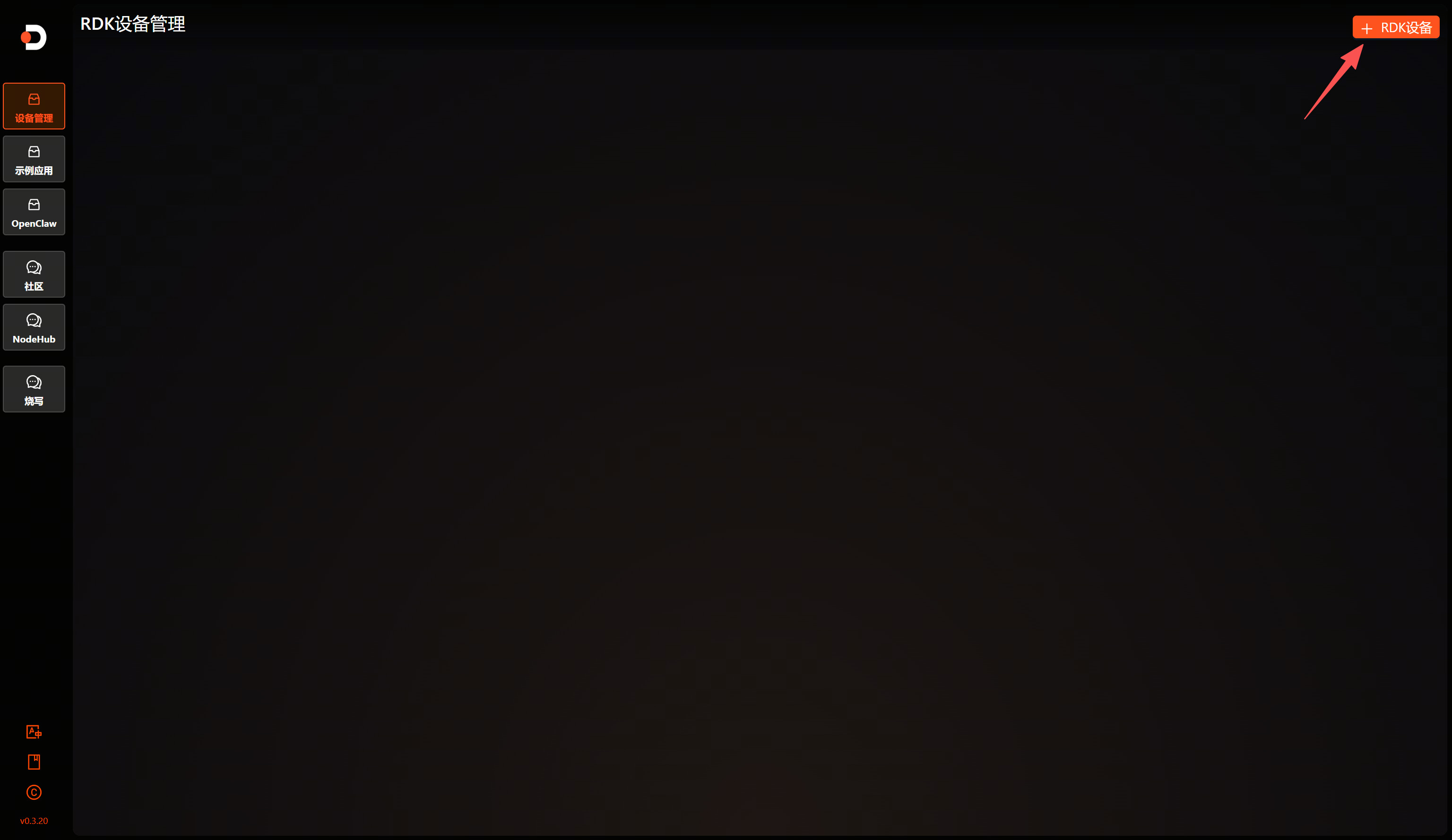

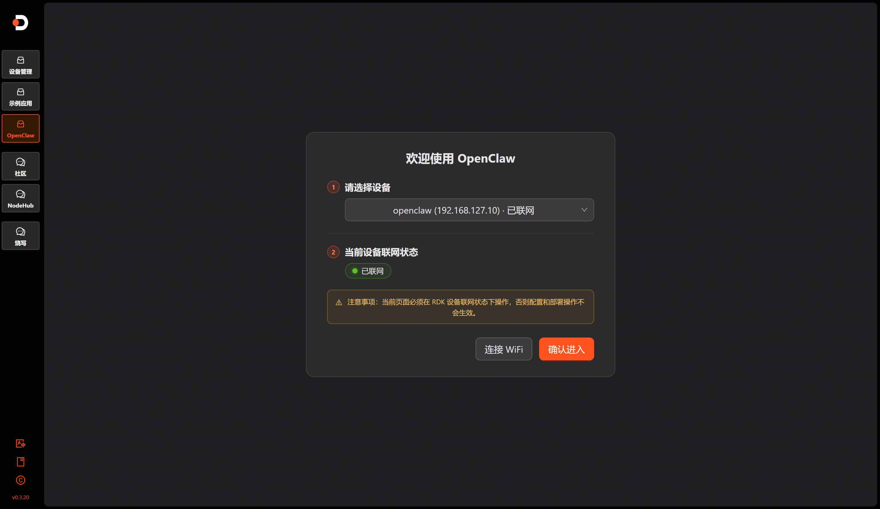

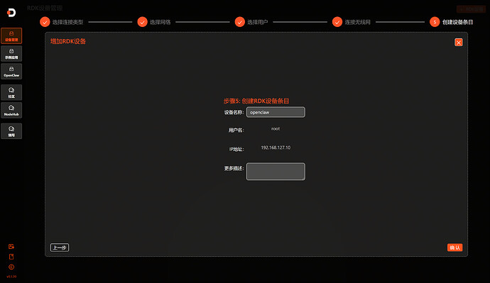

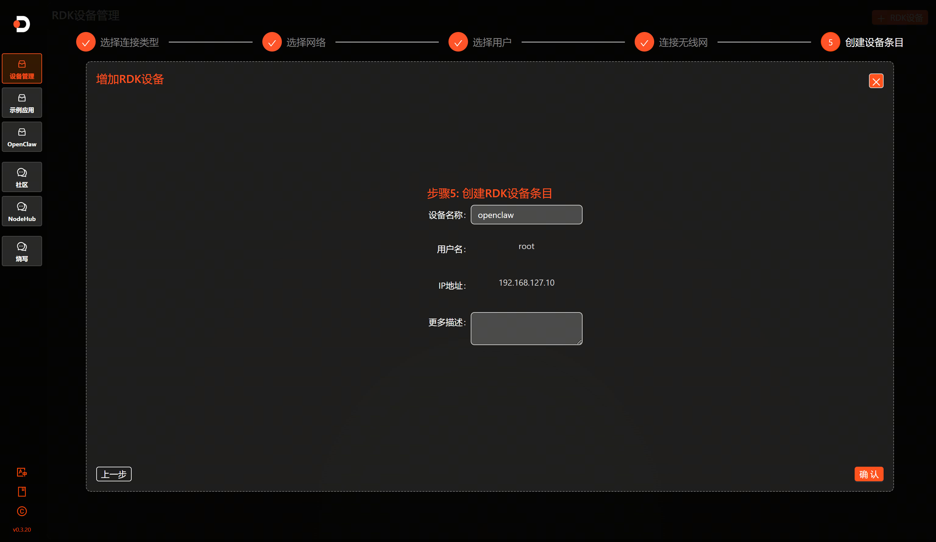

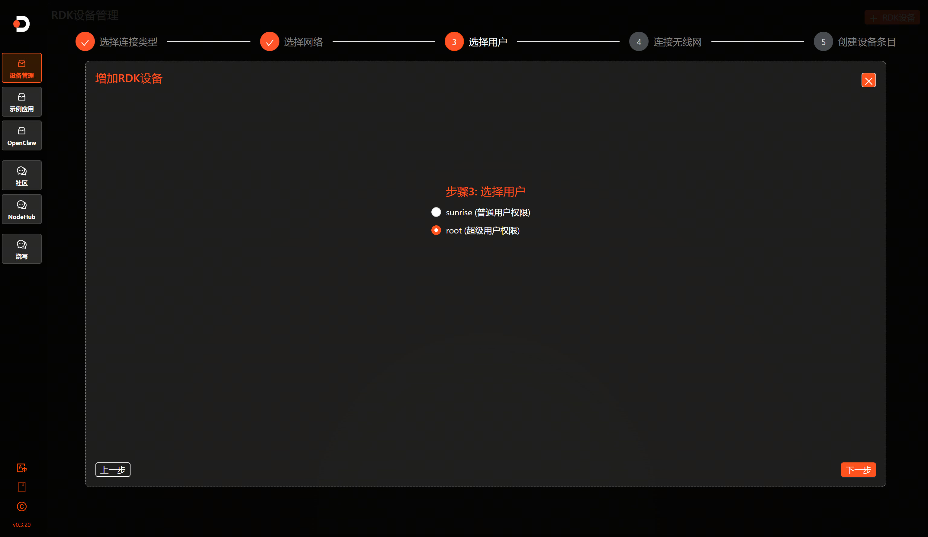

连接 RDK Studio(以RDK x5为例)

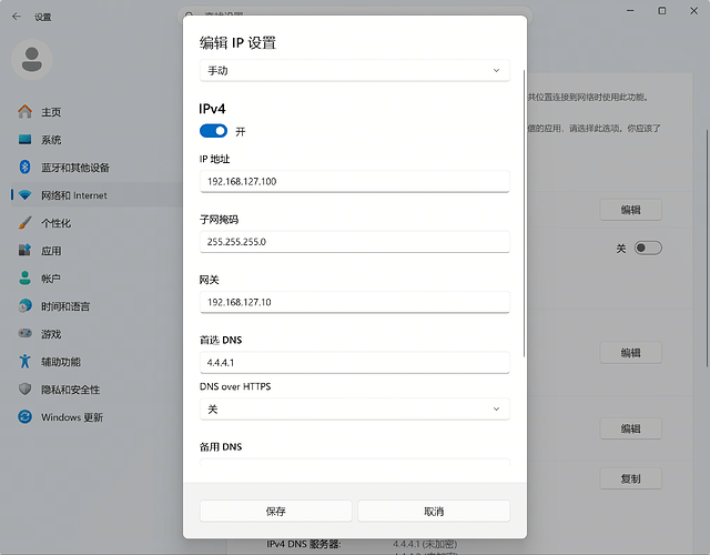

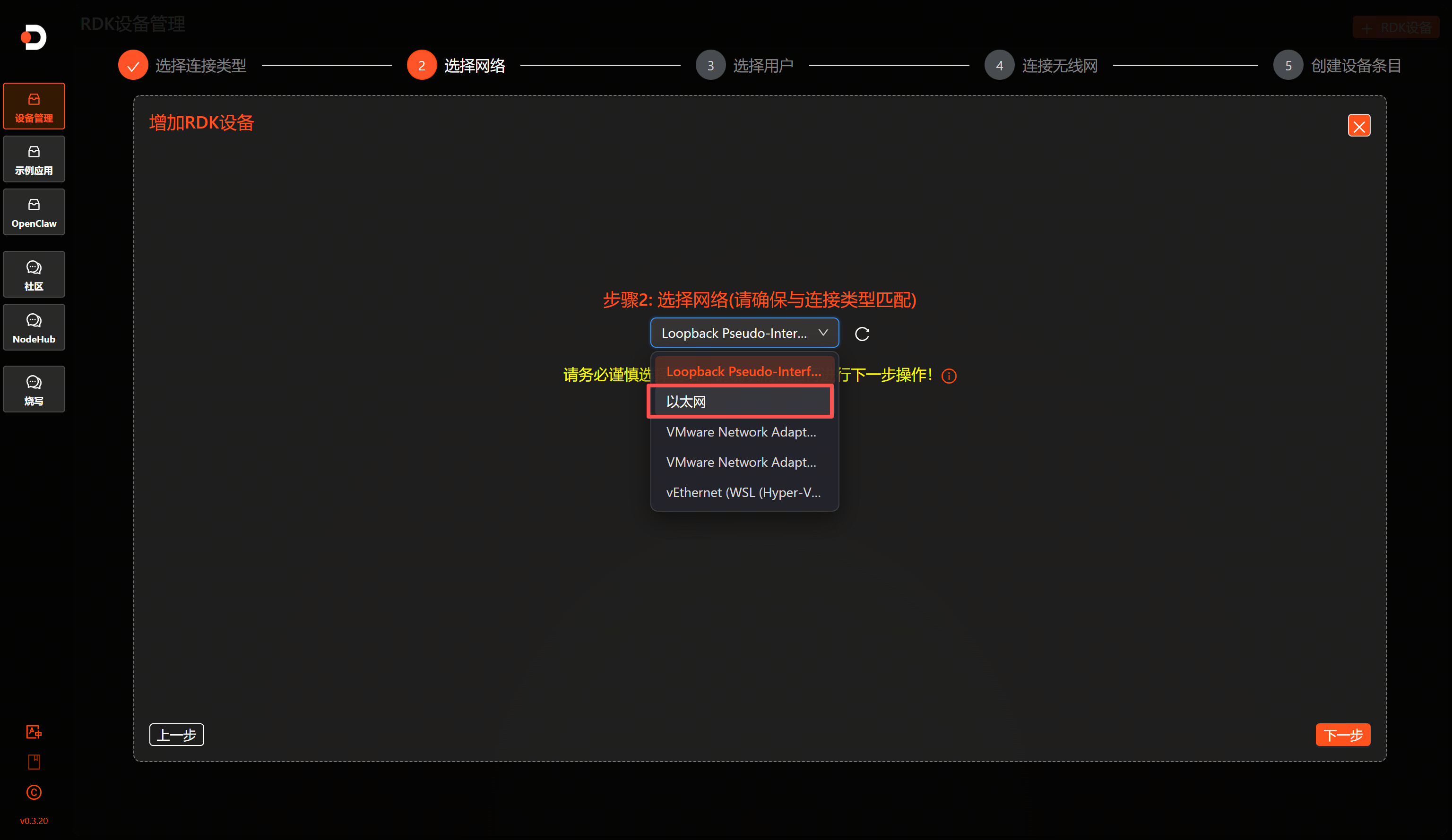

首页选择连接设备,有五种方式连接,此处以网线连接为例进行后续步骤,如以下图所示:

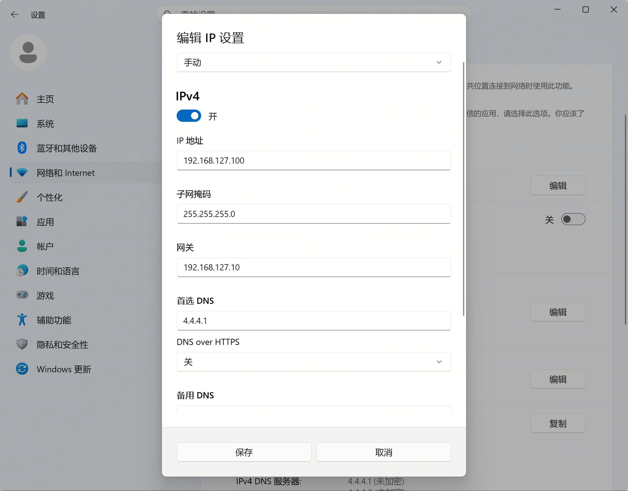

注意:如果是网线连接请配置以太网静态网络,RDK X5 的默认有线ip为 192.168.127.10

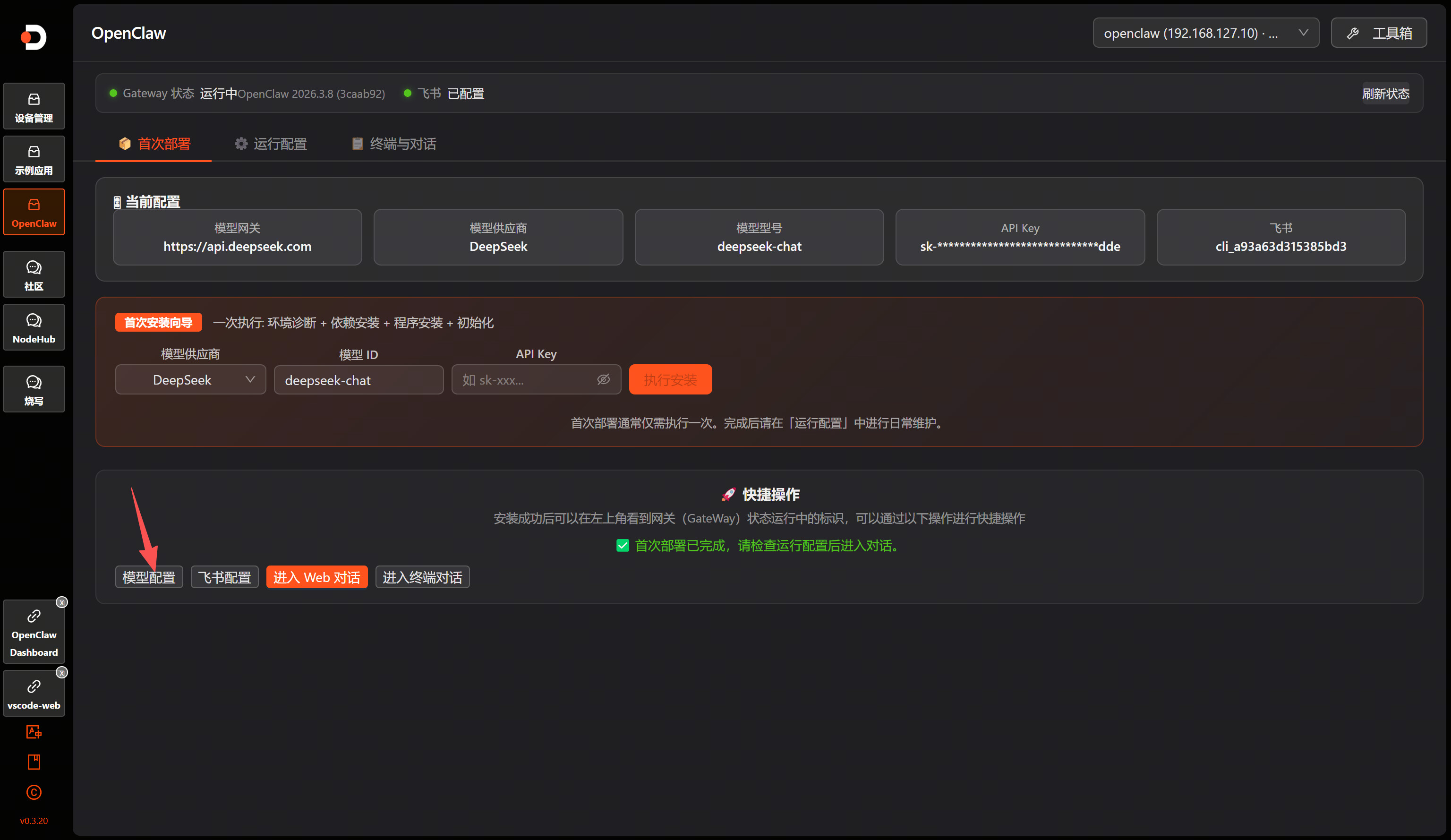

安装OpenClaw

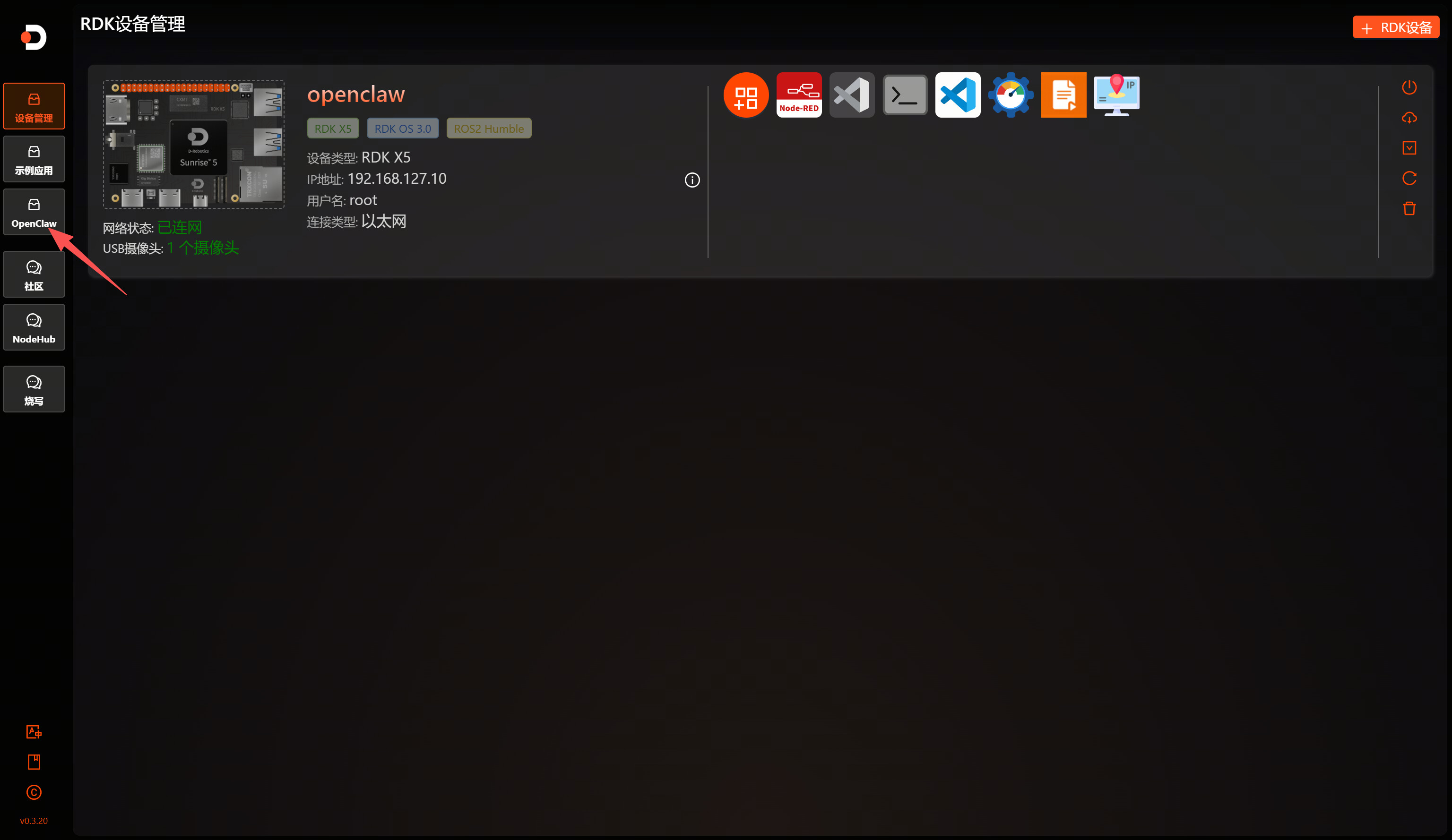

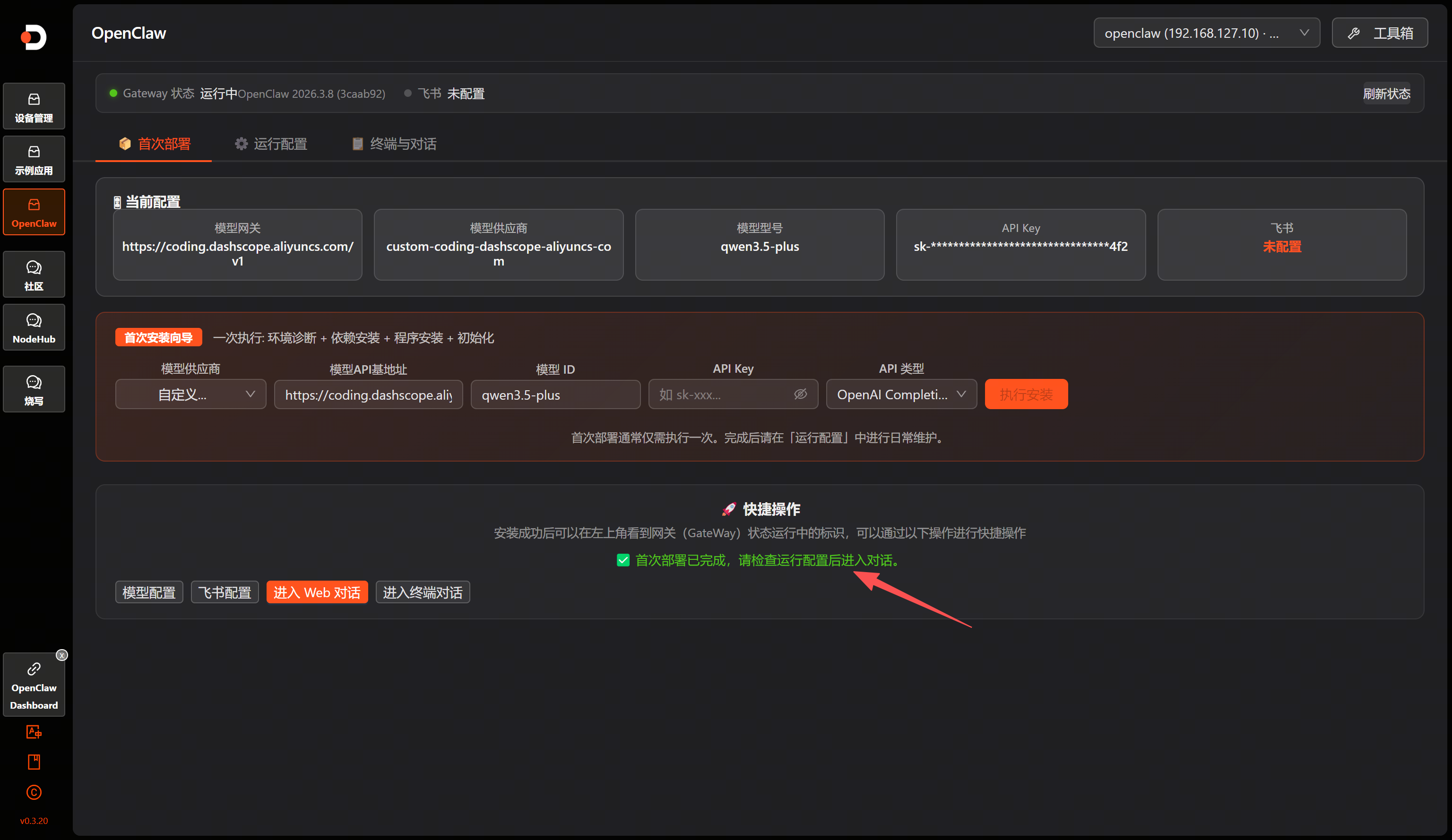

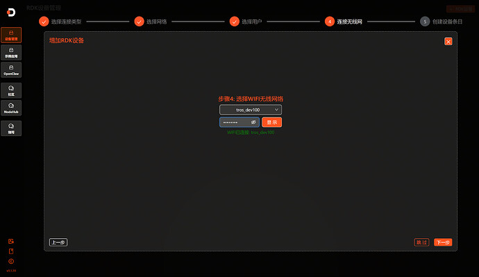

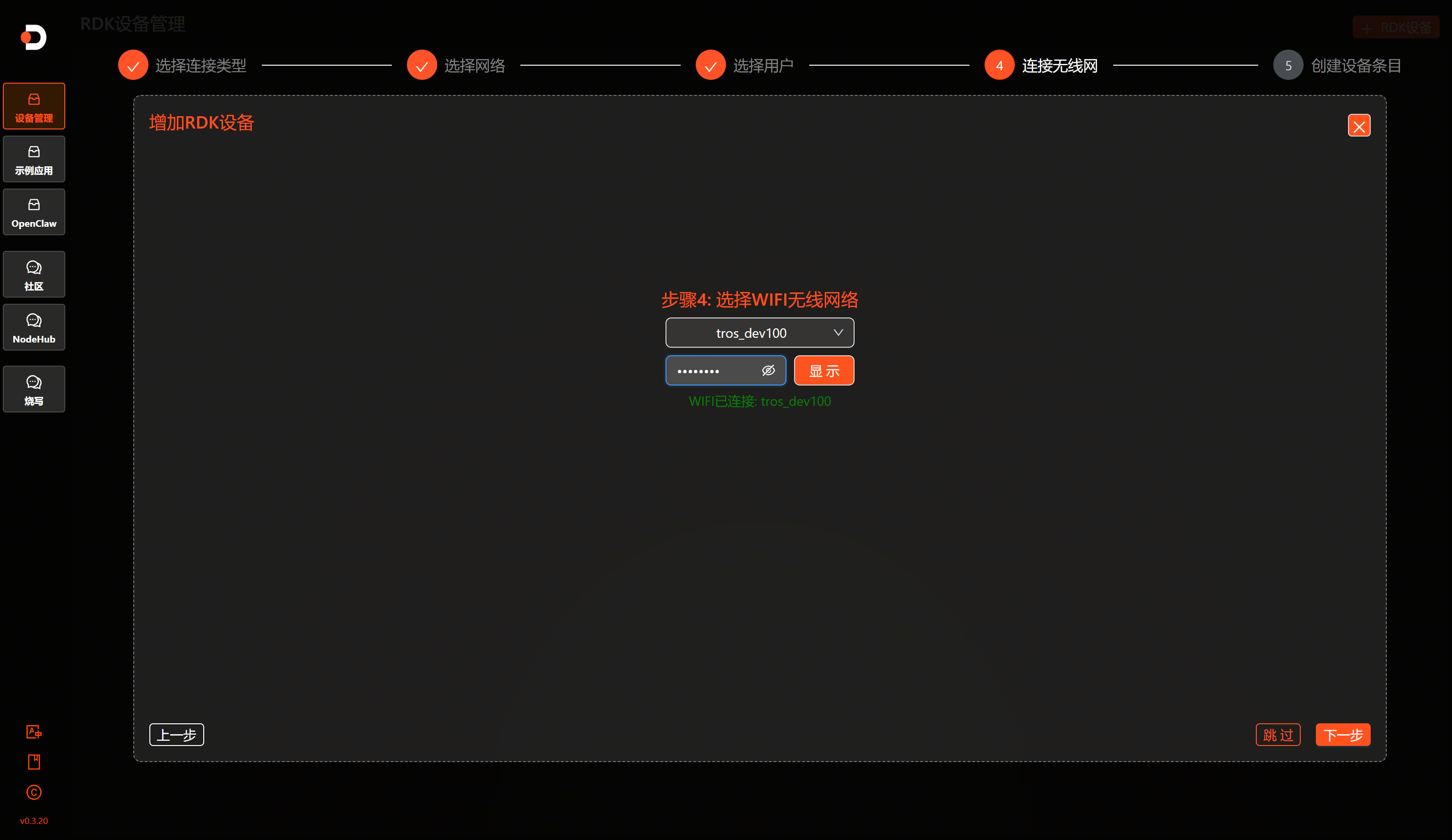

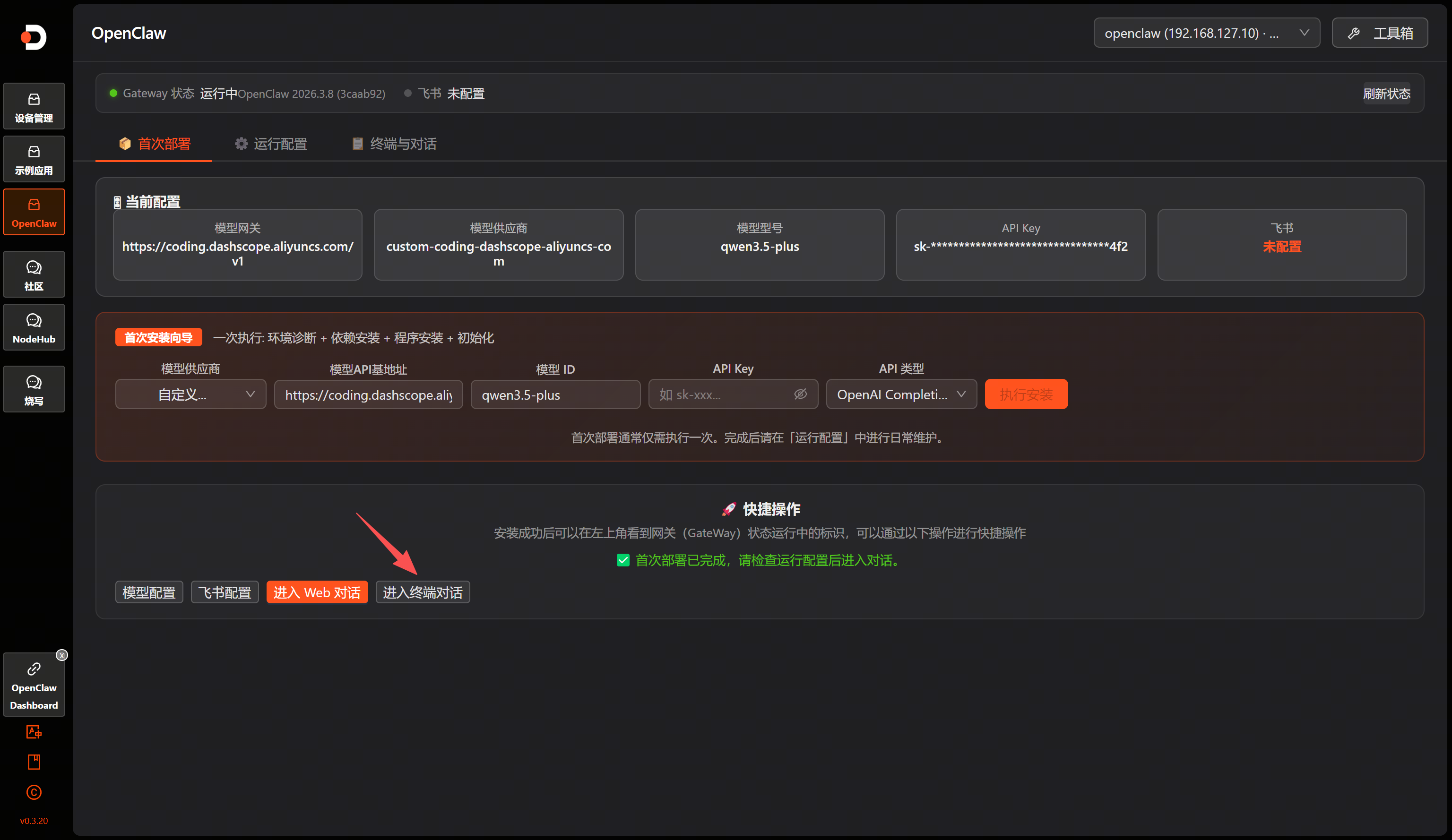

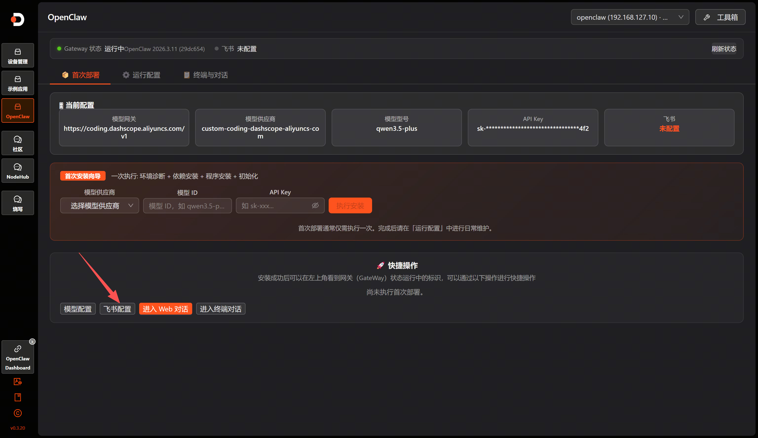

进入RDK Studio页面点击左侧的OpenClaw即可进入配置页面,此处请确保当前设备已经联网,如果没有联网可以在入口进行wifi配置,否则无法进入后续流程。

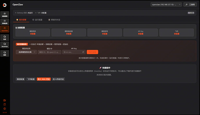

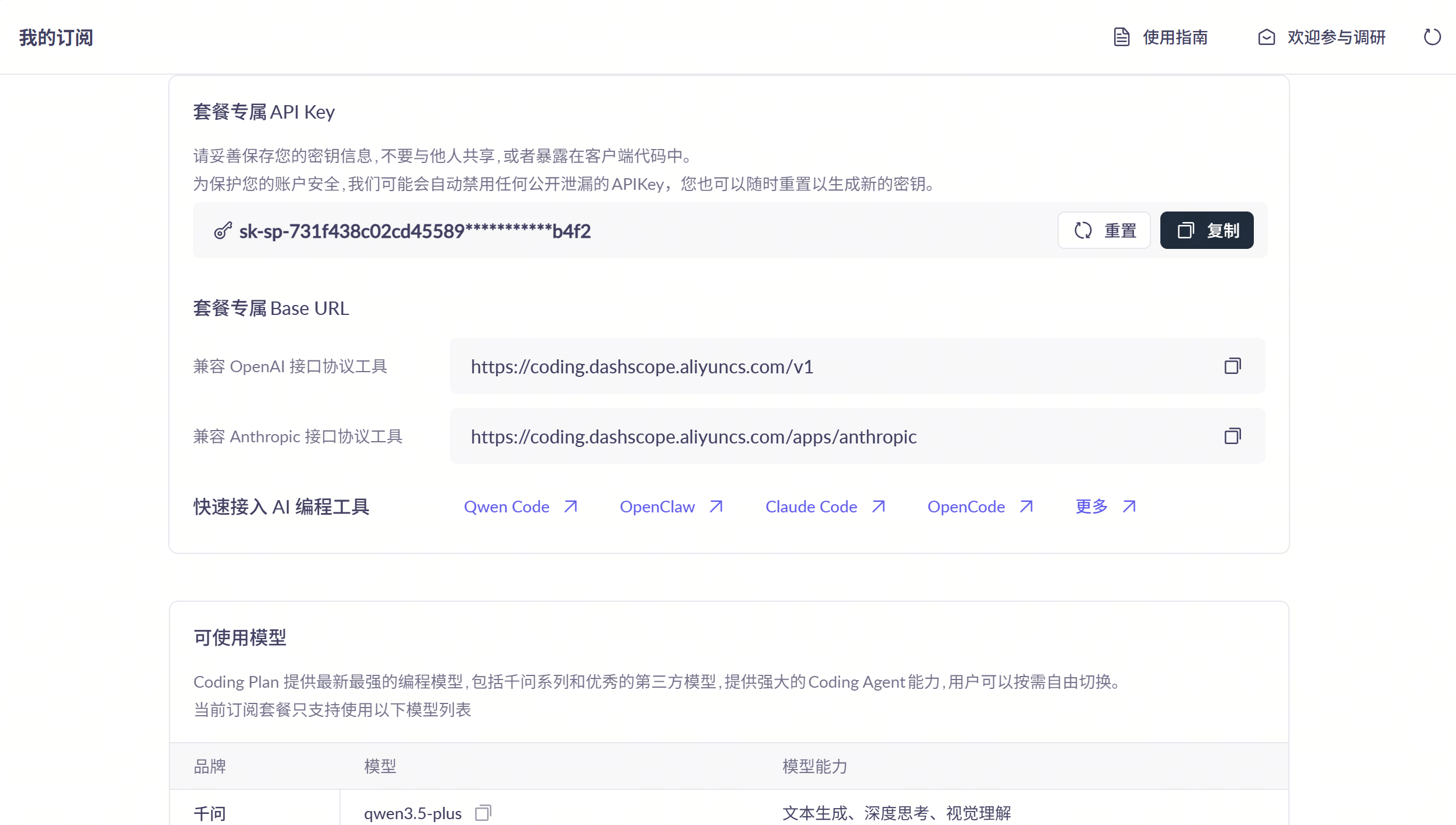

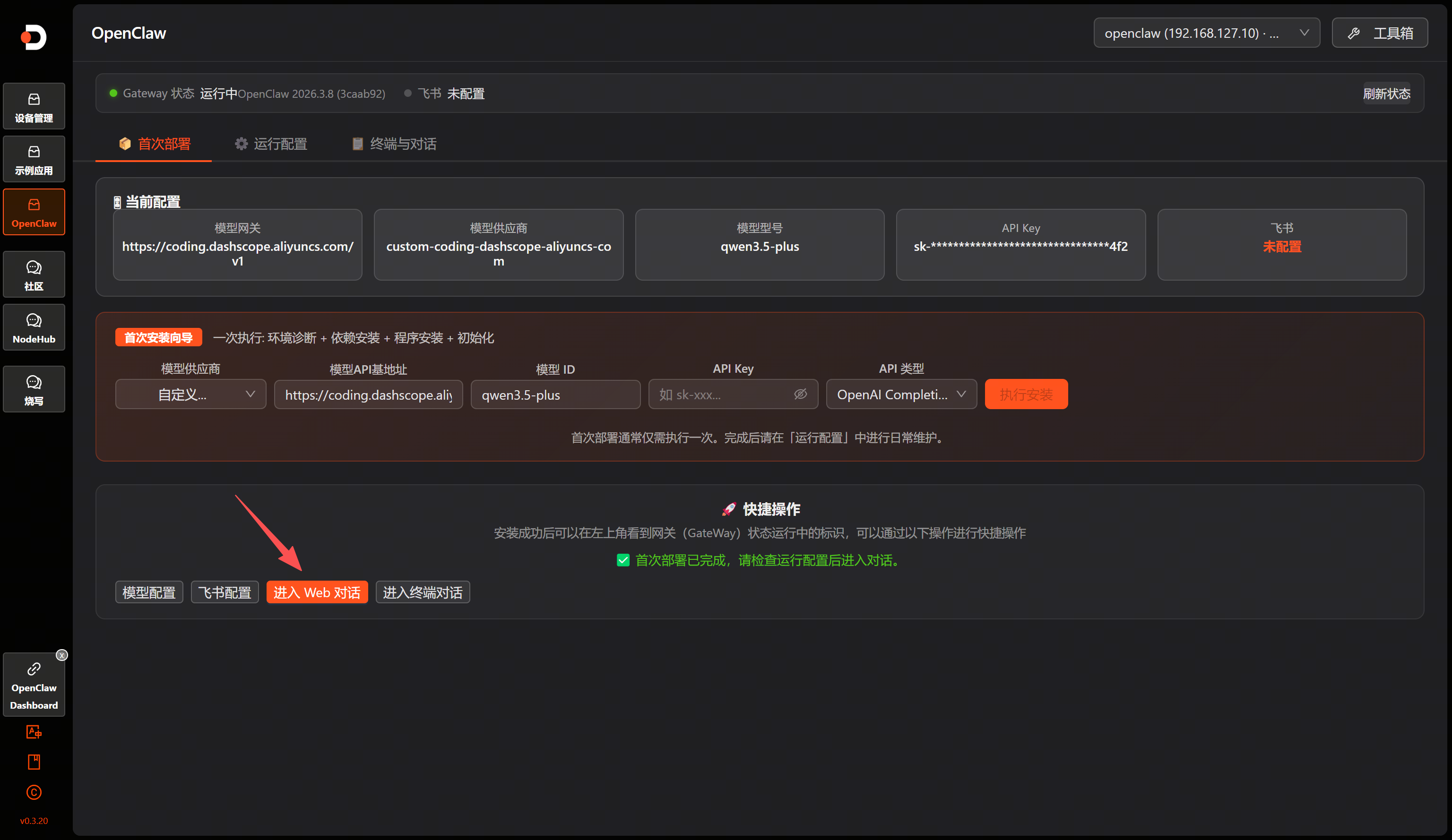

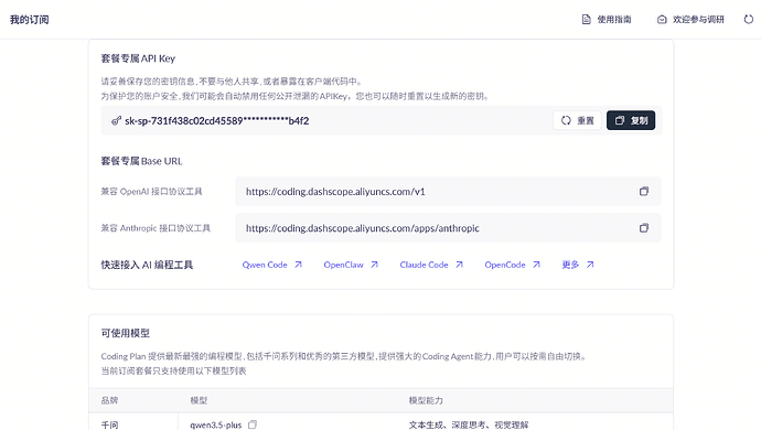

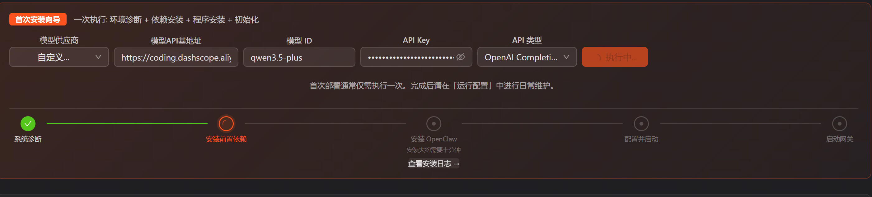

点击进入之后即可进入配置页面,可以看到首页是首次安装向导,此处需要输入配置的大模型,此处笔者使用的是阿里的coding plan,相关的配置如下图所示:

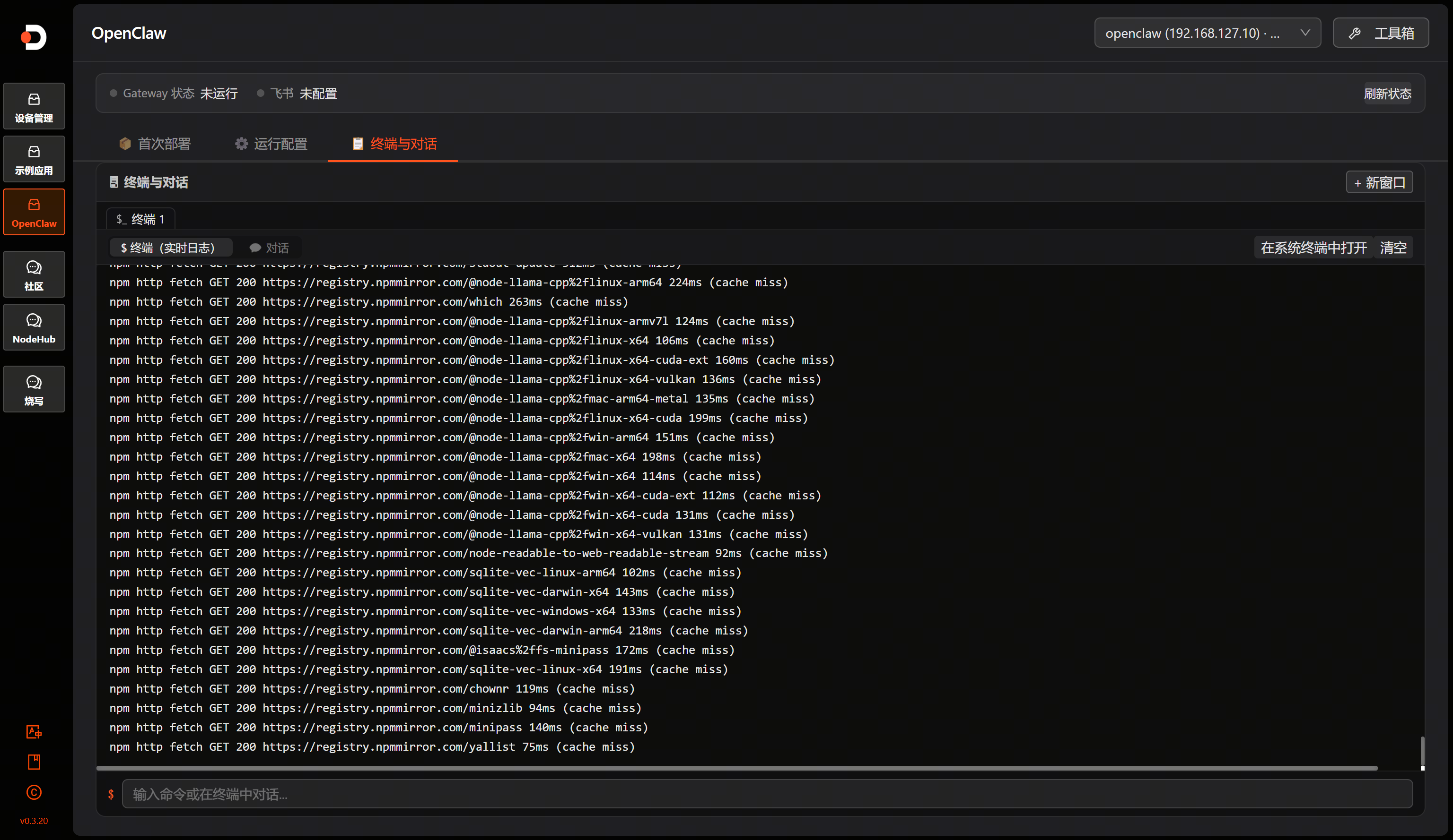

以兼容 OpenAI 接口协议工具和 qwen3.5-plus 为例,点击执行安装后即可看到下图,也可以点击安装日志看到安装详情。安装时间与网速有关。
如:

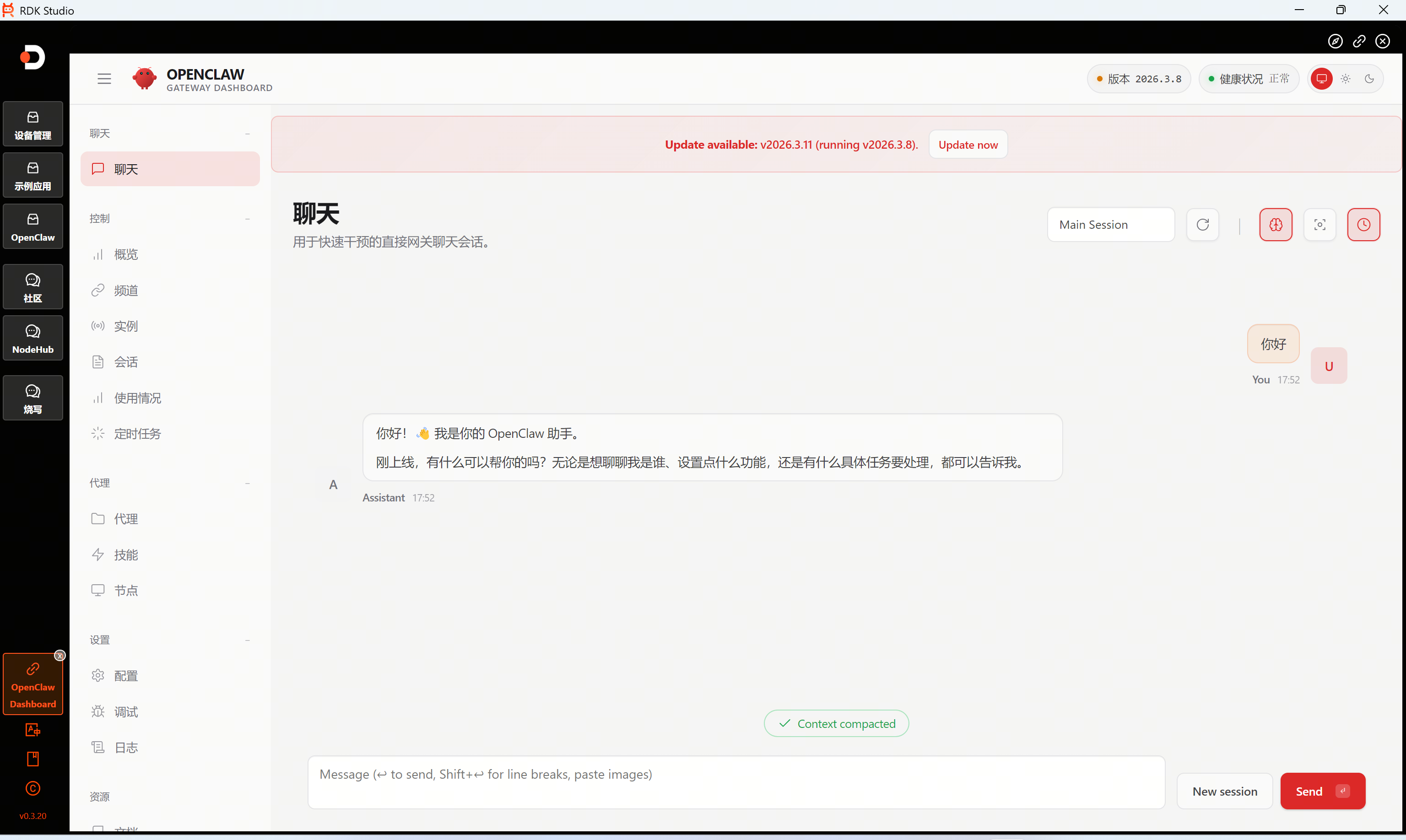

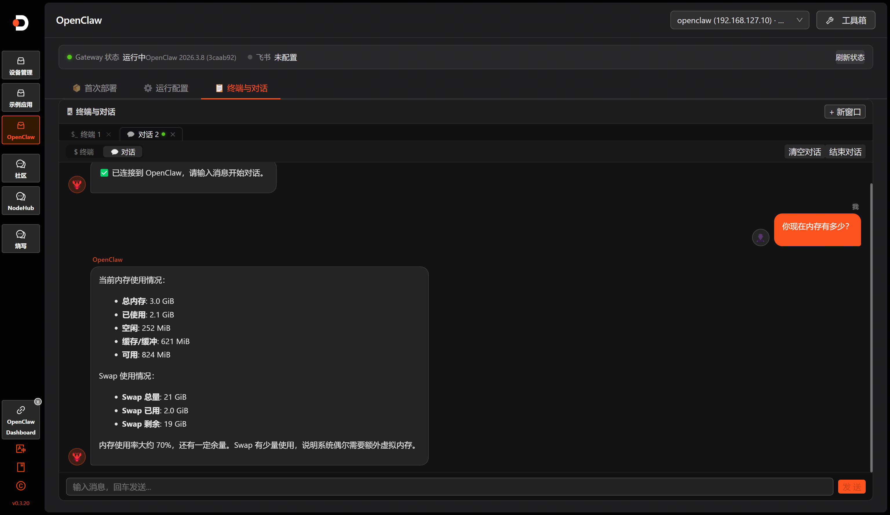

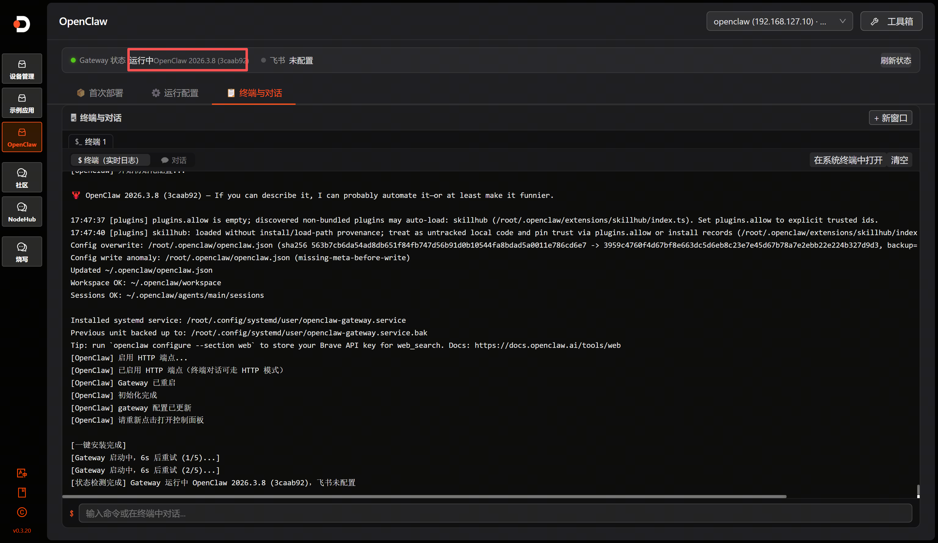

当看到下图就代表 OpenClaw 已完成安装,此时我们可以做一些验证,点击进入Web对话,

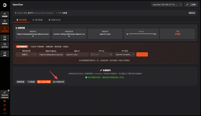

此外如果需要多窗口,则可以通过终端进入;
飞书配置
可以点击以下按键即可进入飞书配置:
根据指引即可将RDK接入飞书机器人:RDKStuido​:multiply:OpenClaw 接入飞书机器人

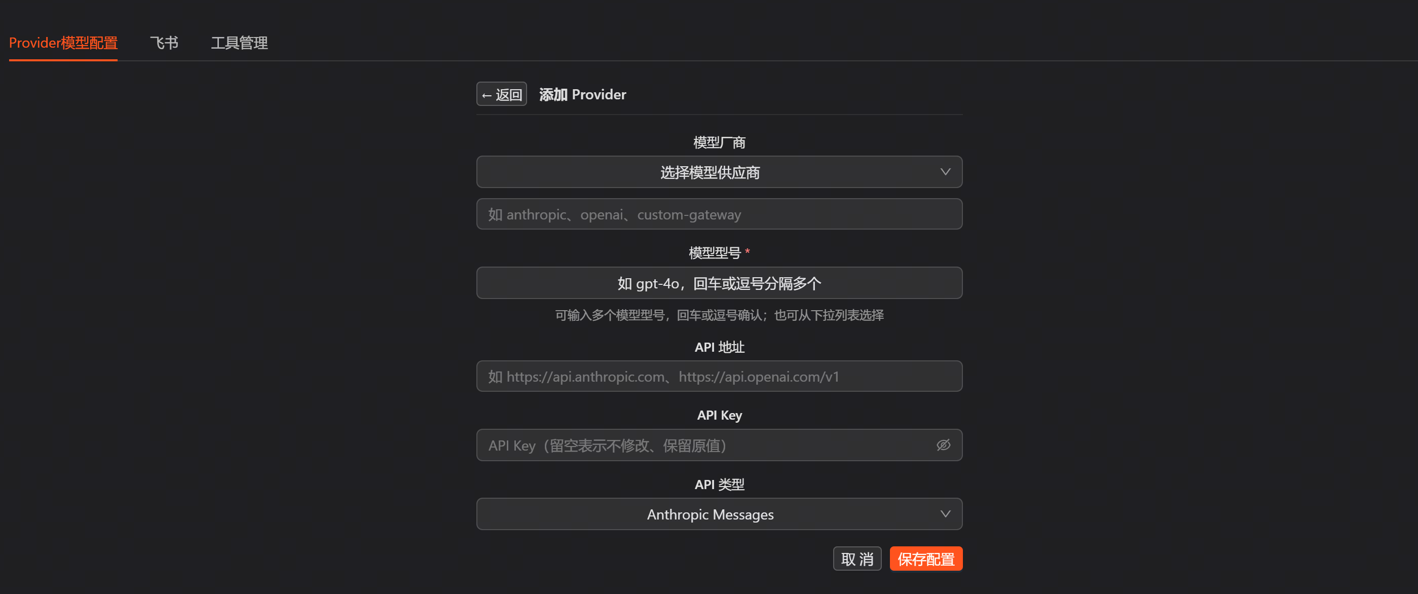

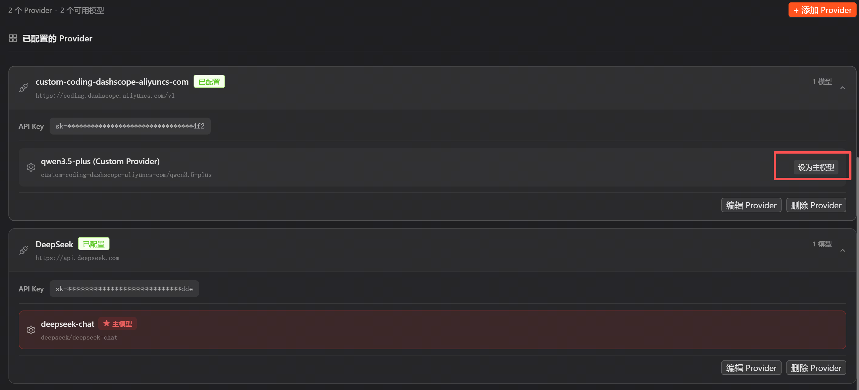

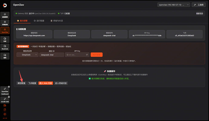

配型切换
可以点击以下按键即可进入模型配置:

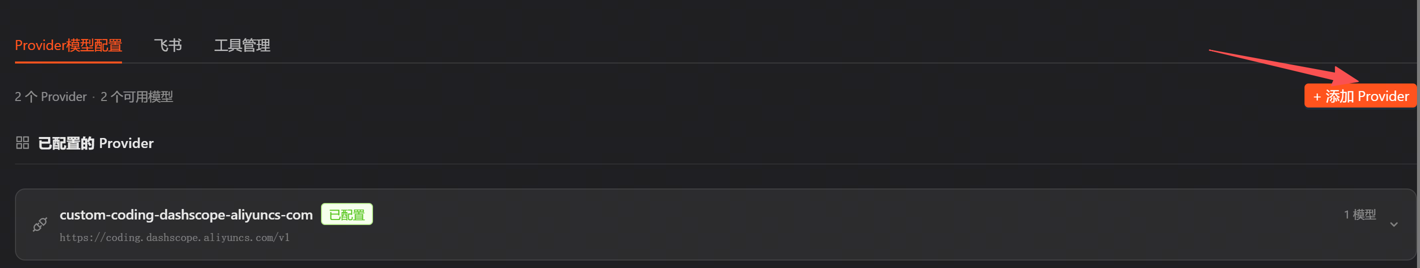

首先可以在添加Provider中添加模型选型
然后按照需求增加模型即可:
此时点击设立模型为主模型即可切换

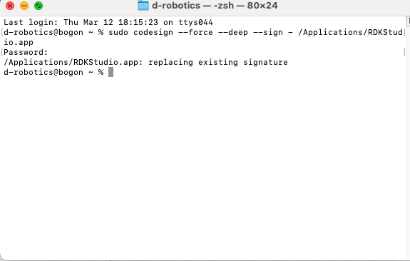

注意安装后进行本地签名,打开终端,输入命令
sudo codesign --force --deep --sign - /Applications/RDKStudio.app
即可进行本地签名

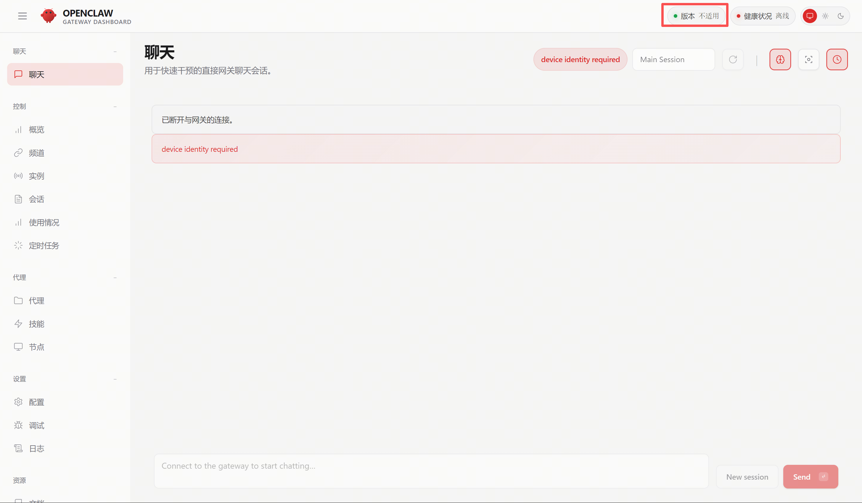

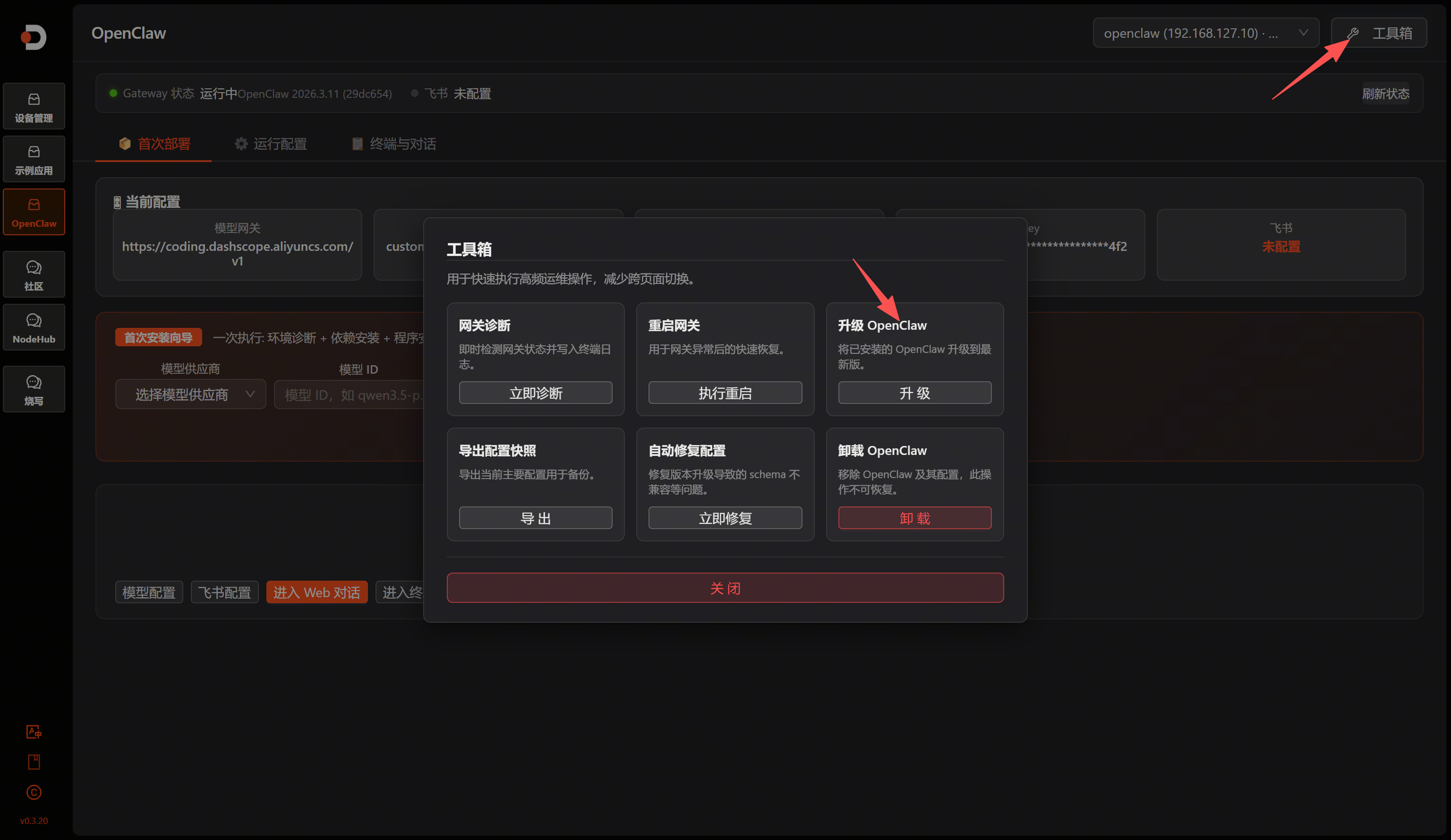

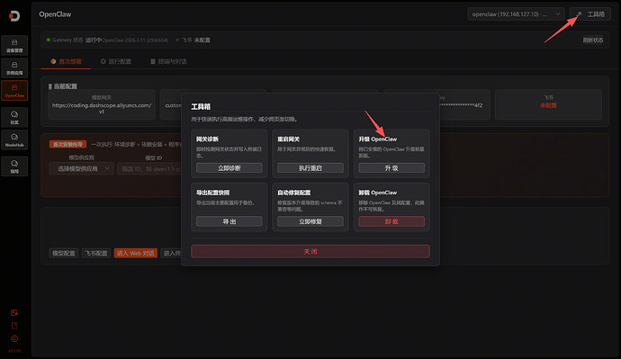

工具箱-更新OpenClaw版本

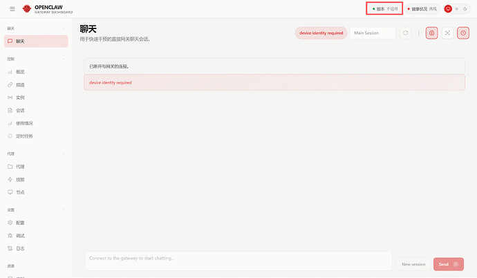

目前默认安装版本为3.8,OpenClaw 3.11存在web端不适用的问题,请谨慎操作;
