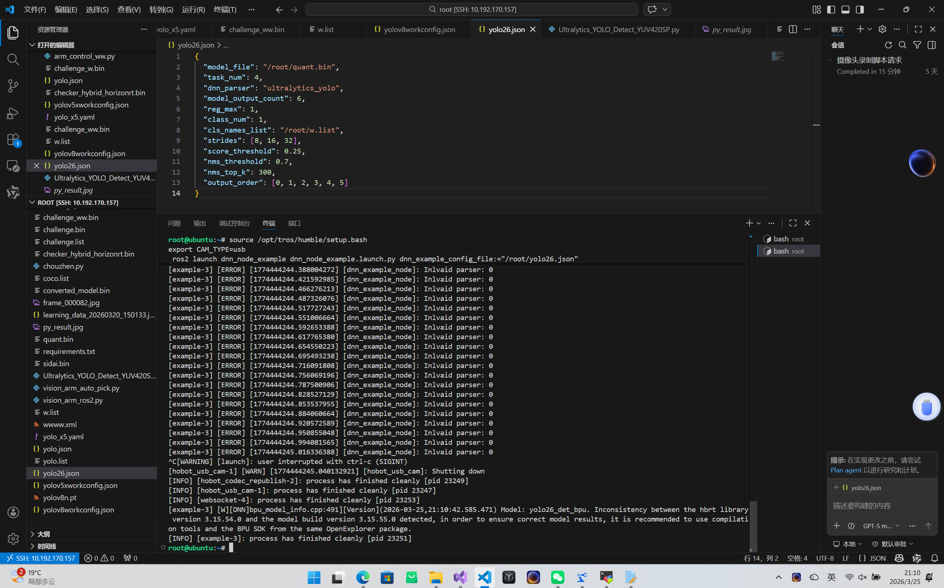

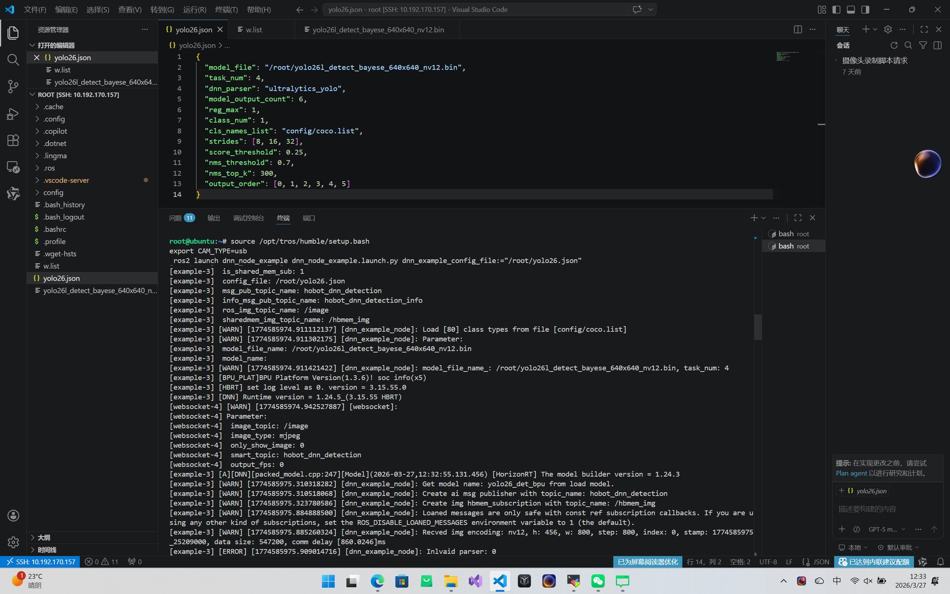

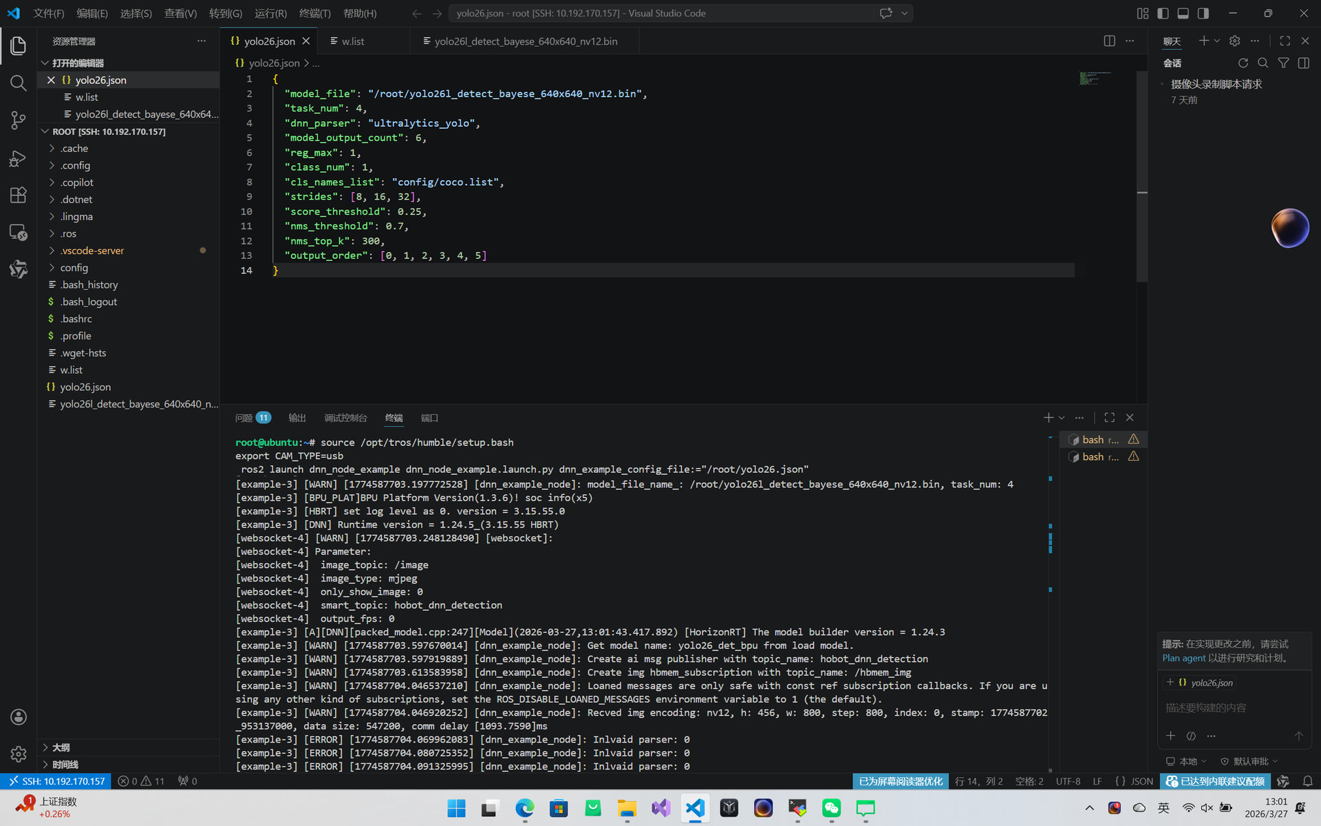

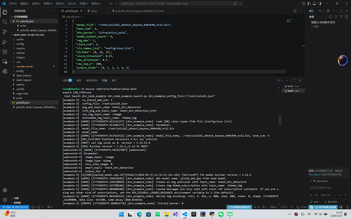

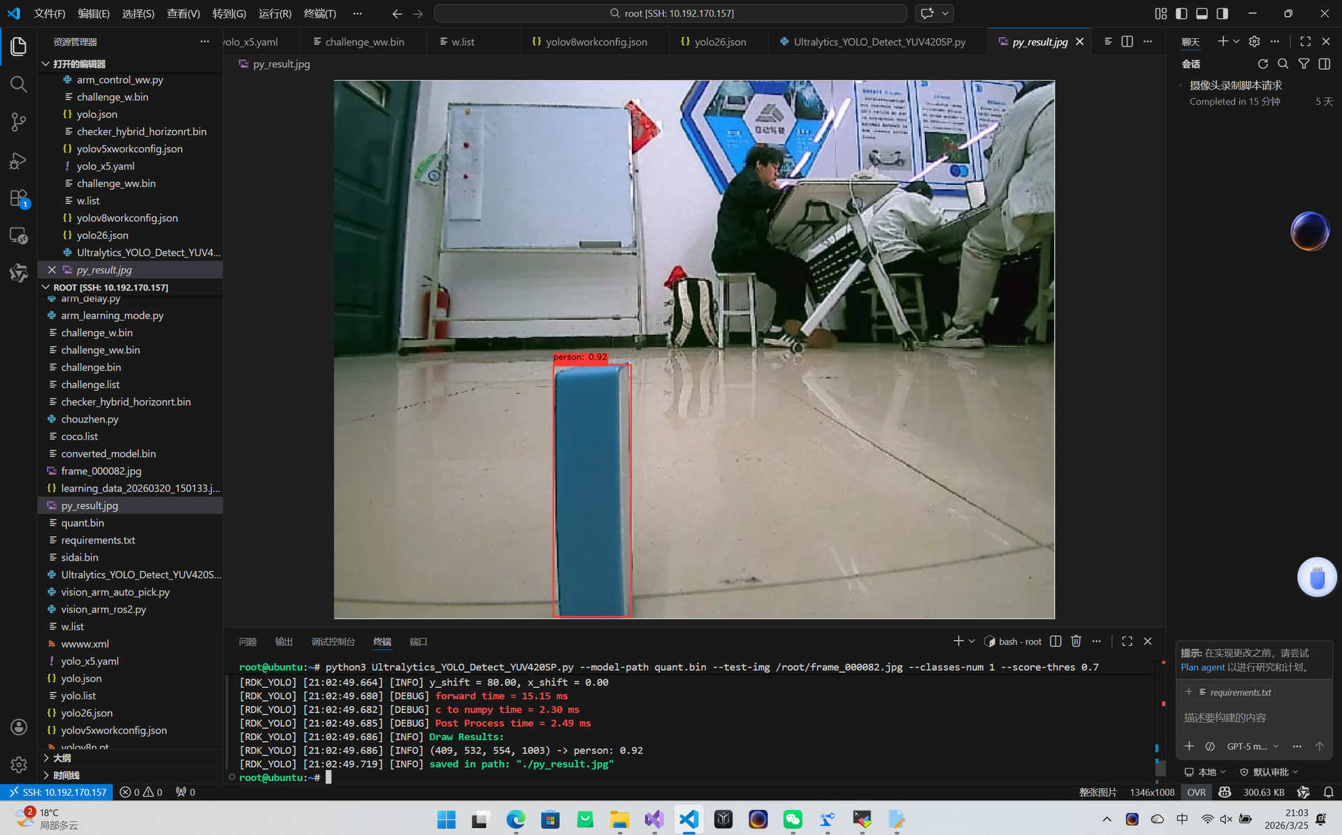

使用 RDK Model Zoo做模型验证(python3 Ultralytics_YOLO_Detect_YUV420SP.py --model-path quant.bin --test-img /root/frame_000082.jpg --classes-num 1 --score-thres 0.7)没有问题。但是使用文章中提供的.json文件就会报错(ros2 launch dnn_node_example dnn_node_example.launch.py dnn_example_config_file:=“/root/yolo26.json”)

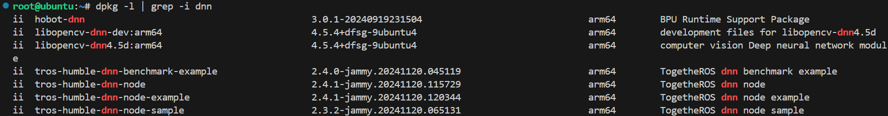

先确认Tros Hobot Dnn 版本是否为 tros_2.6.1
dnn_example_config_file:=config/yolo26workconfig.json hobot dnn自带案例,推理的模型即为model zoo中提供的yolo26模型

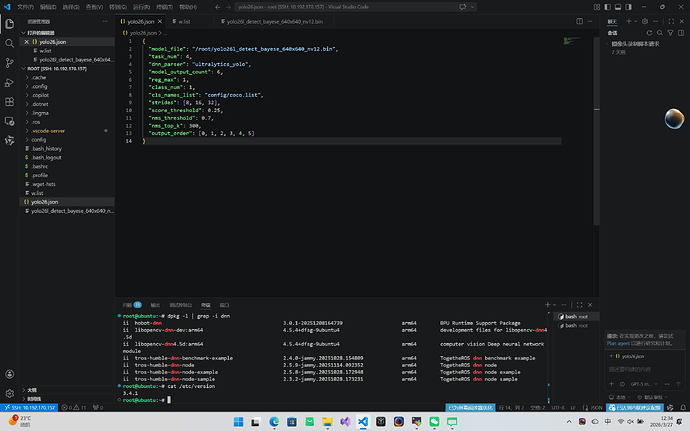

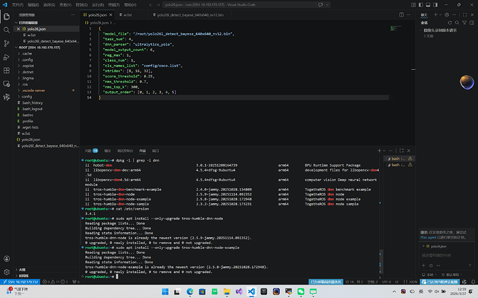

查了一下发现确实是版本的问题,我的版本是2.4.1。请问应该怎么升级呢

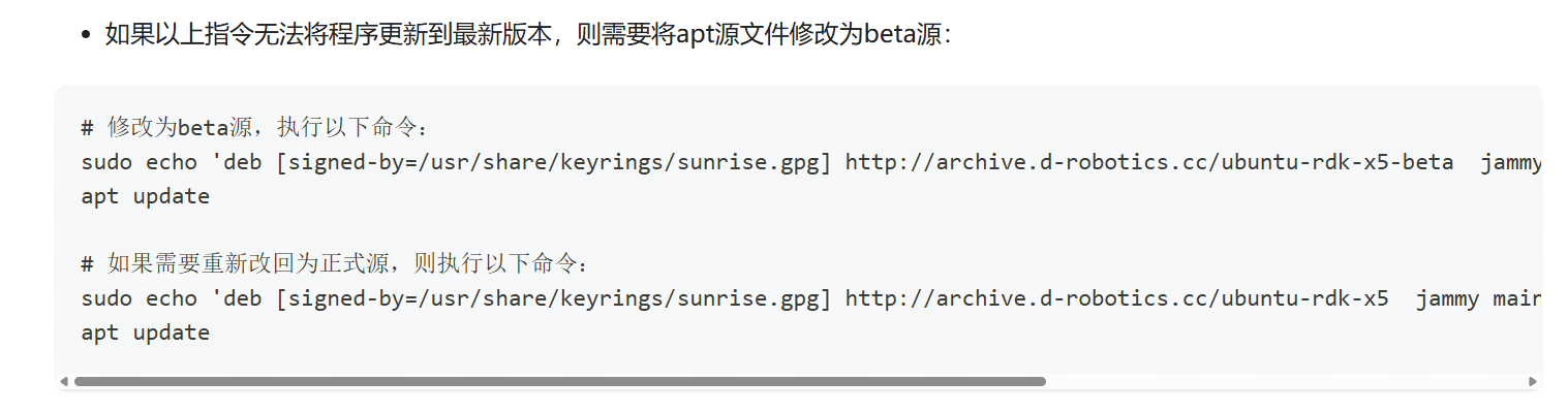

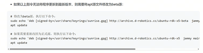

这样的话暂时可以先拉 源码编译使用 https://github.com/D-Robotics/hobot_dnn 或者去使用-beta的源:
https://developer.d-robotics.cc/rdk_doc/Robot_development/boxs/spatial/hobot_stereonet#42-系统和功能包版本

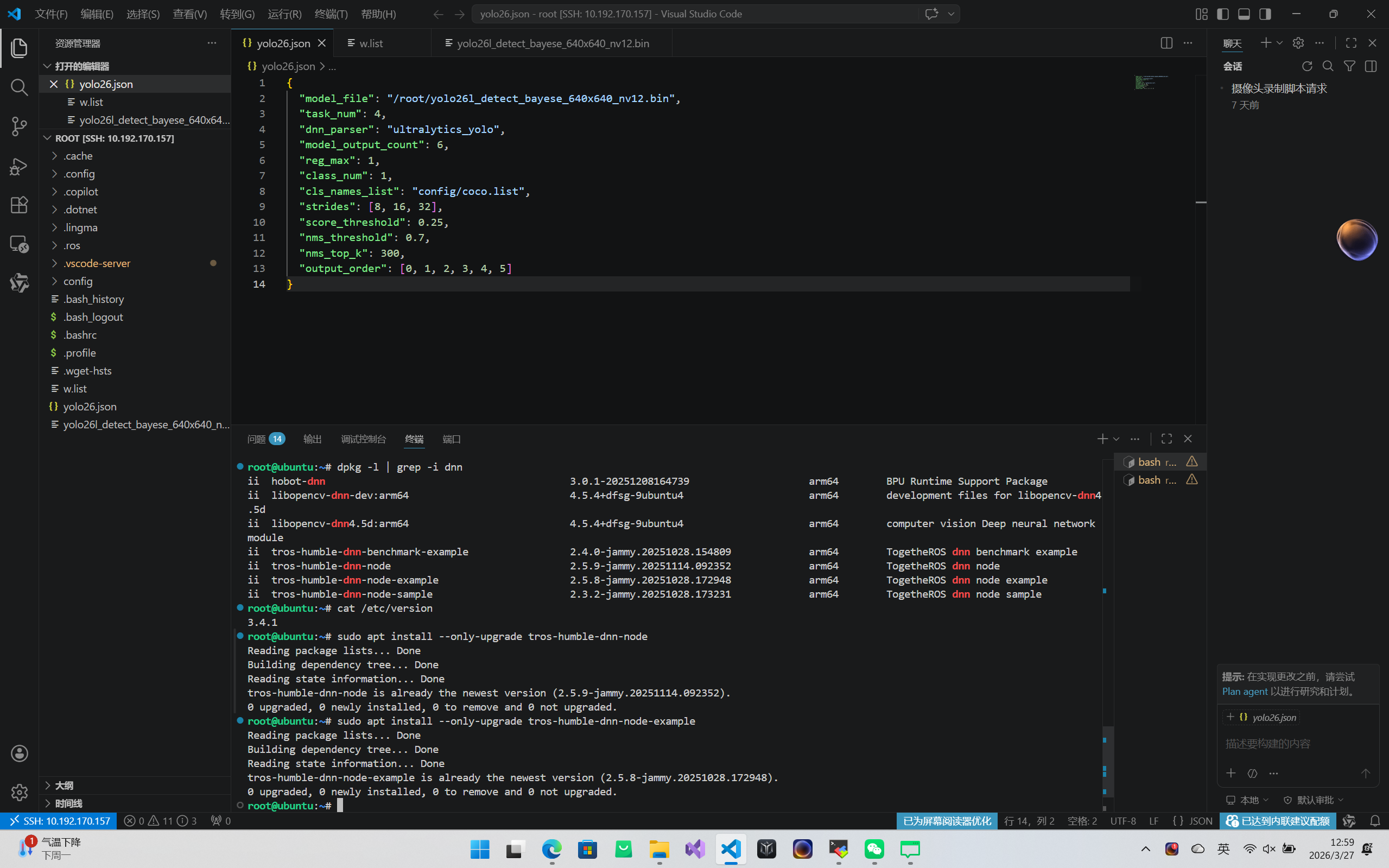

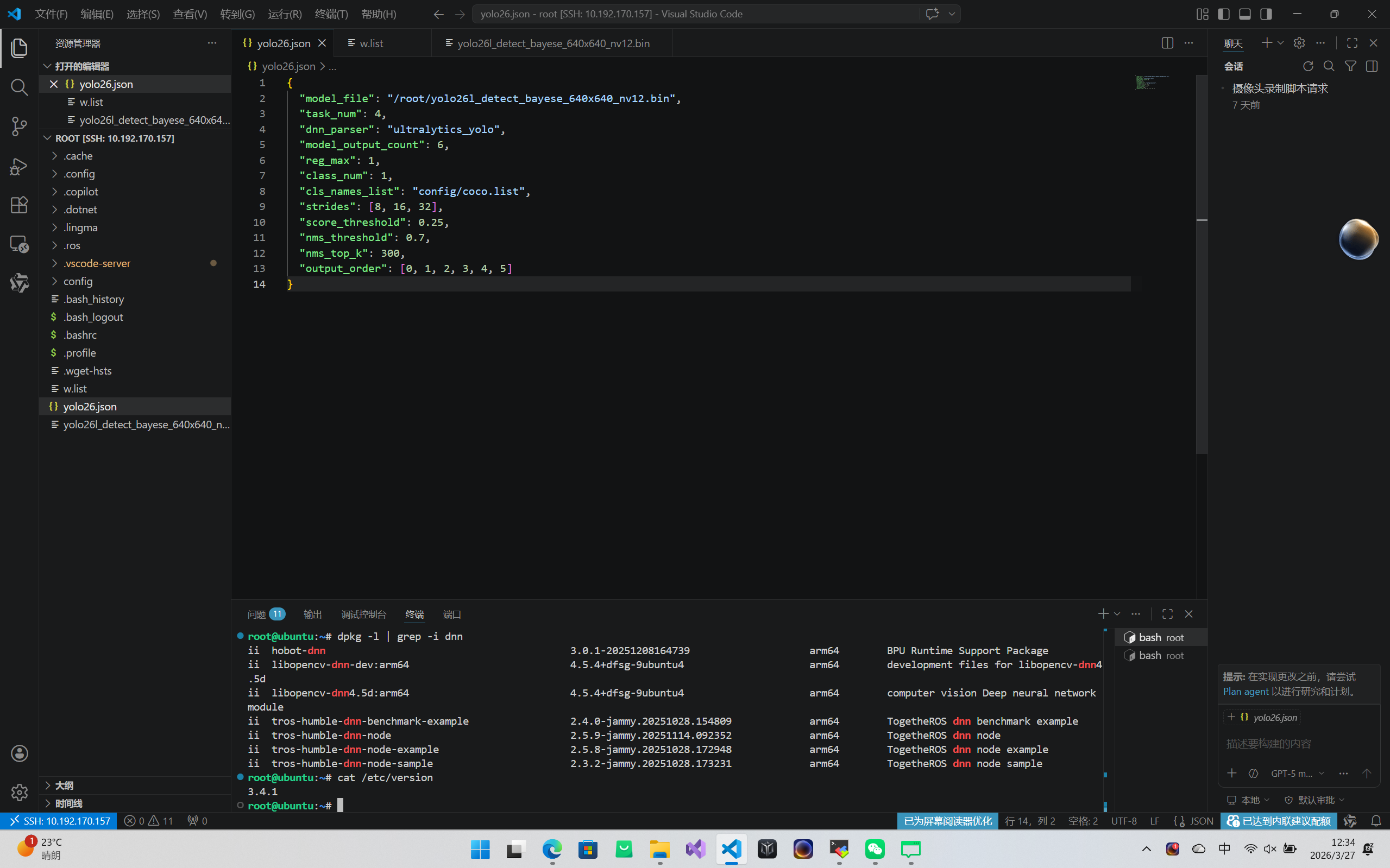

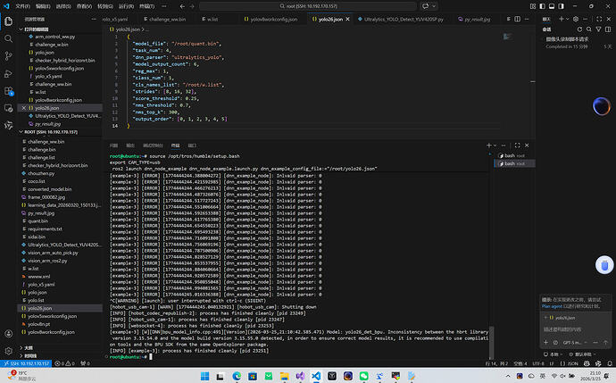

版本都是最新的了,但是还是报错,这是为什么啊
Tros Hobot Dnn 版本无法更新到2.6.1,即便是最新版本的镜像。

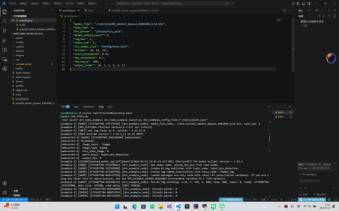

使用-beta的源也是一样的报错
ultralytics_yolo 为 2.6.1 新加入parser,可以从原始仓库的commit 和 release找到相关内容,整体的TROS还处于测试源中, 若无法直接更新,可以自行拉源码编译来使用
