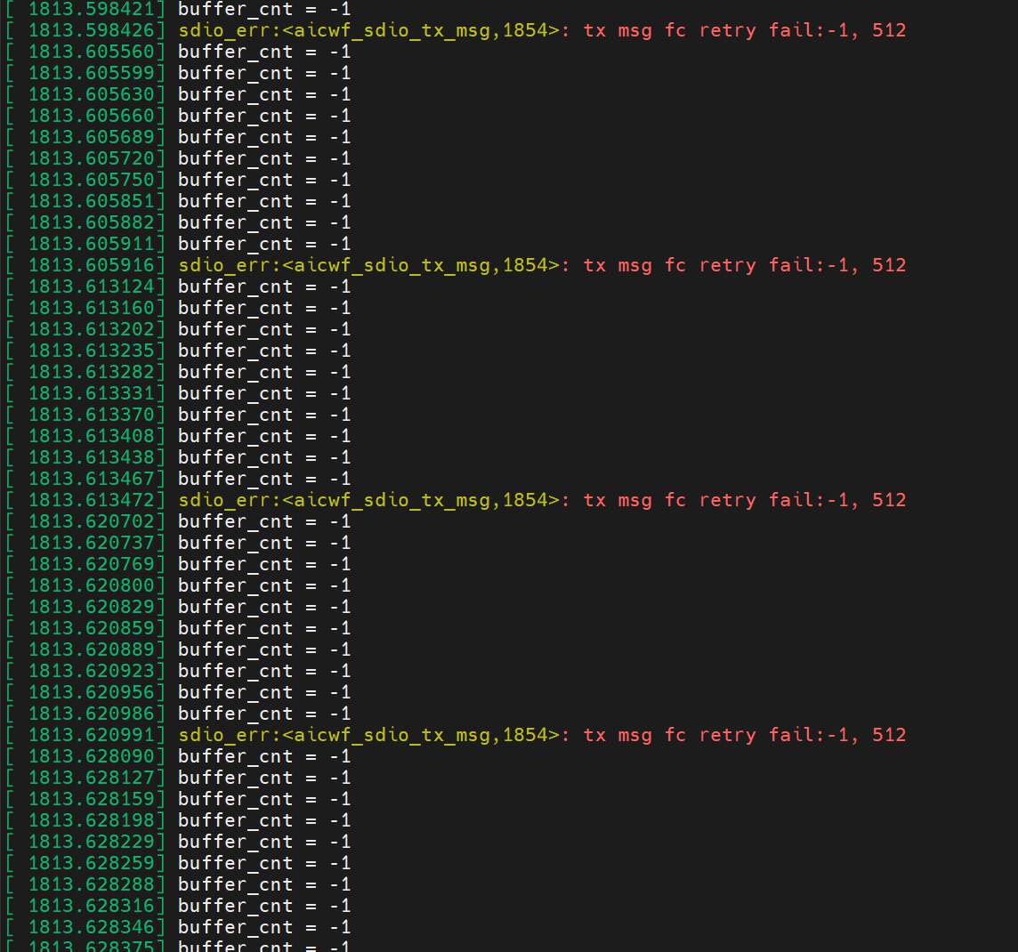

使用RDKx5一段时间后,wifi发生断连,疑似usb hub引起的问题,挂载了两个usb设备,外部供电是5v5a。此时必须重启才能重新连上wifi。wifi的日志如下。这是电源供电不足的问题吗?
结论
是电源供电不足或 USB Hub 供电不稳的问题,概率极高。
从你的日志看,usb_to_msg_1054n: tx msg fc retry fail 反复出现,这是典型的 USB 通信超时/重试失败,通常由以下原因导致:

3. 日志特征
  • 这是 USB 消息发送失败,重试多次后放弃
  • 通常伴随 device descriptor read/64, error -110device not accepting address 等错误

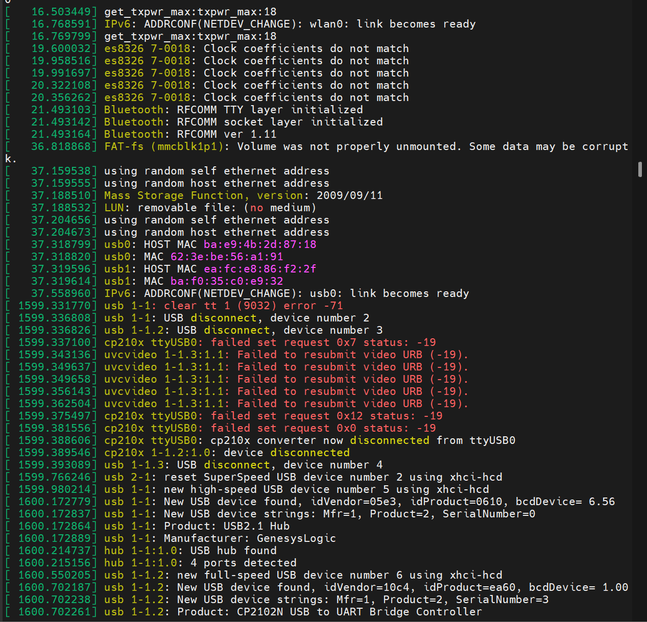

这是断连前后的dmesg日志
:magnifying_glass_tilted_left: 日志分析
从你提供的 dmesg 日志截图来看,确认了以下几个关键问题:
日志关键信息
usb 1-1: USB disconnect, device number 6
usb 1-1: new high-speed USB device number 7 using xhci-hcd
  • USB 设备频繁断开重连(device number 6 → 7)
  • WiFi 模块通过 USB 1-1 端口连接
  • 断开后系统尝试重新枚举设备
:white_check_mark: 问题确认
确实是 USB Hub 供电不足导致的 WiFi 断连,原因:
问题点 说明
USB Hub 无独立供电 2 个 USB 设备从开发板取电,超过单口供电能力
WiFi 模块功耗波动 WiFi 传输数据时电流峰值可达 500mA+
USB 控制器进入错误状态 电压跌落导致通信超时,需重启恢复
:hammer_and_wrench: 立即执行的解决方案
方案一:给 USB Hub 独立供电(最推荐)
# 1. 确认你的 USB Hub 是否有外接电源接口
# 2. 接上 5V2A 以上的电源适配器
# 3. 重新测试 WiFi 稳定性
方案二:WiFi 模块直连开发板
# 将 WiFi 模块直接插在 RDK X5 原生 USB 口
# 其他 USB 设备走 Hub
# 避免 WiFi 经过 Hub 供电
方案三:禁用 USB 节能(临时缓解)
# 临时禁用 USB LPM
echo 1 > /sys/module/usbcore/parameters/lpm_disable
# 永久生效,编辑启动配置
sudo nano /boot/extlinux/extlinux.conf
# 在 APPEND 行添加:usbcore.lpm_disable=1
方案四:查看 USB 供电状态
# 查看 USB 设备当前功耗
lsusb -t
# 查看 USB 电源管理状态
cat /sys/bus/usb/devices/usb*/power/control
:clipboard: 排查清单
步骤 操作 预期结果
1 拔掉一个 USB 设备,只留 WiFi 断连频率降低
2 给 Hub 接独立供电 断连问题解决
3 WiFi 直连开发板 USB 口 断连问题解决
4 执行 dmesg -w 监控断连时刻 确认 USB disconnect 日志
:pushpin: 社区参考案例
类似问题已在社区多次出现:
  1. RDKx5 USB 频繁断连问题 - 海康相机 + USB Hub 供电不足,最终确认是 Hub 兼容性问题
  2. x5 wifi 连不上 - 4 个 USB 接口接满导致 WiFi 断连,解决方案是减少 USB 负载 + 独立供电
:light_bulb: 长期建议
  1. 购买有源 USB Hub(带电源适配器),推荐品牌:Anker、UGREEN、ORICO
  2. WiFi 模块优先直连开发板,不要经过 Hub
  3. 5V5A 电源是给开发板的,USB 设备需要单独供电
  4. 问题排查时先最小化环境(只接 WiFi,确认稳定后再加其他设备)
需要补充的信息
如果上述方案仍无效,请提供:
1. USB Hub 型号(是否有独立供电接口?)
2. 挂载的两个 USB 设备具体是什么?(摄像头?雷达?键盘?)
3. WiFi 模块型号(lsusb 查看)
4. 完整 dmesg 日志文本(断连前后各 50 行)
可以先按方案一 + 方案二执行,大概率能解决问题!有问题随时反馈
