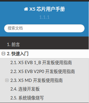

LNX6.1.83_PL5.1_V1.1.1对RDK-X5小开发板的支持
为啥LNX6.1.83_PL5.1_V1.1.1只有对这三个板子的支持,rdk-x5的那个小开发板要用的话编译选择哪个mk呢

从你提供的 SDK 目录可以看到:
配置文件 对应开发板
board_x5_evb_* X5 EVB V1_B / V2P0(大开发板)
board_x5_soc_* X5 MD 开发板(小开发板)
文档截图显示当前 SDK 支持三种开发板:
  1. X5 EVB V1_B
  2. X5 EVB V2P0
  3. X5 MD 开发板 ← 你用的是这个
board_x5_soc_*.mk 就是对应 X5 MD(System on Chip 版本)的配置。

X5 MD 开发板和RDK-X5不是同一个开发板
抱歉,我之前的理解有误。你说得对,X5 MD 开发板和 RDK-X5 小开发板不是同一个板子。

非常抱歉,目前该 SDK 在 RDK X5 上暂不支持
那有没有支持的sdk啊
