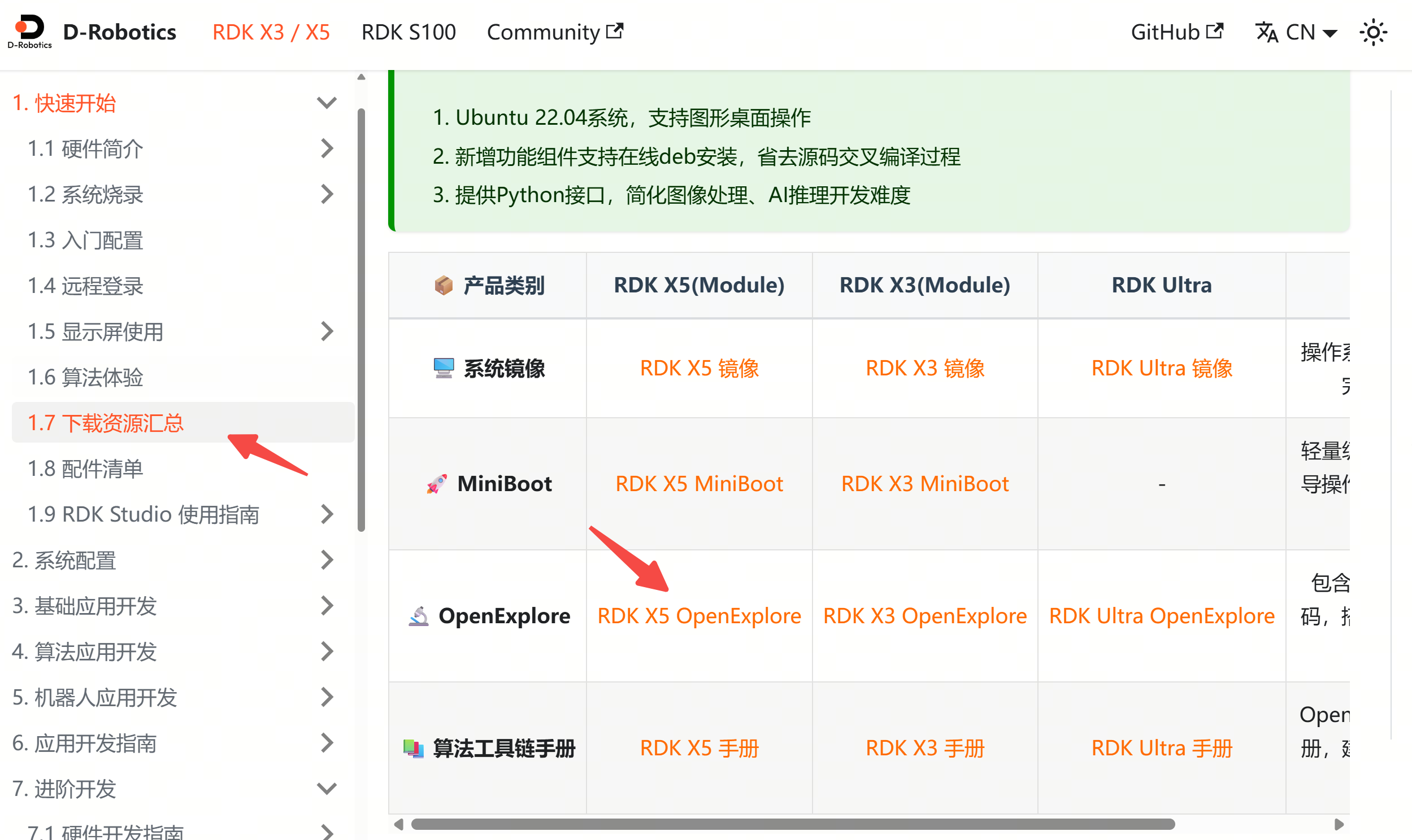

你好,AI使用只是为了降低重复问题的人力投入和协助进行基础问题的解答
同时问题都有人进行跟进评估,此外,非工作日时间社区难以即使回复希望理解
Docker 拉取的问题配置国内源无法解决吗,这部分的问题 核心就是国内网络无法稳定访问 Docker Hub
手册中也有离线Docker包提供:环境安装 | RDK DOC
官方的方法一直接通过 FTP 下载镜像 tar 包可以解决,就是下载时间可能有点长,看你服务器的网速怎么样。
