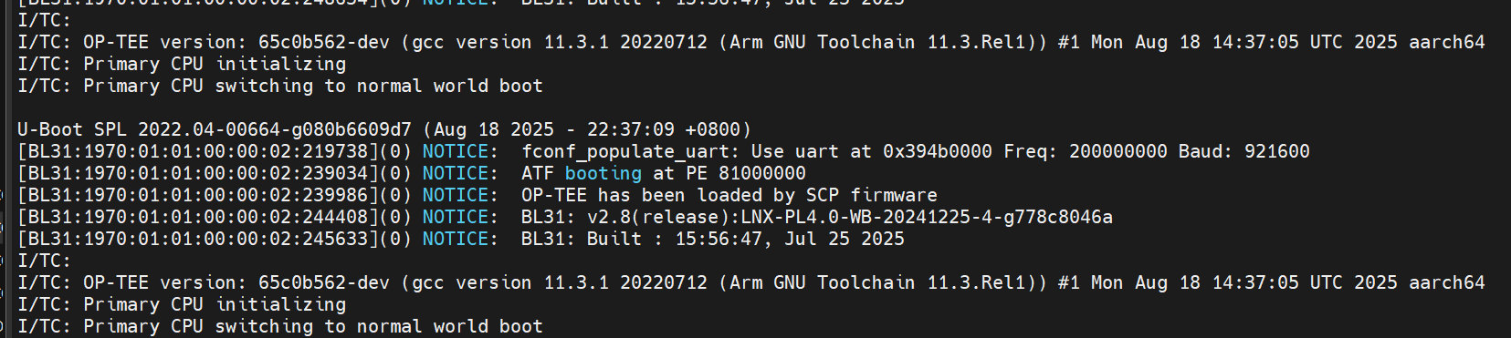

我的新板子s100p,刚到手启动正常,第三次开机出现了,绿灯常亮,没有其他灯闪烁,风扇很大,无法进入系统,通过mobaxtern

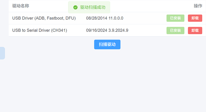

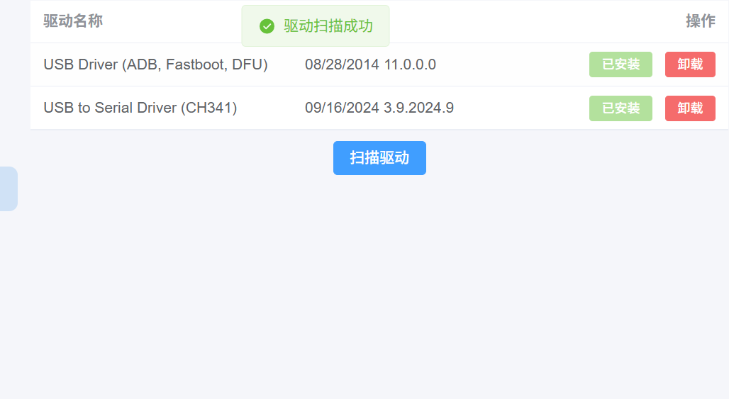

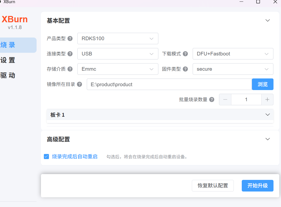

然后我就参考dfu烧录教程下载了驱动

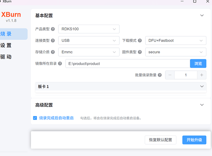

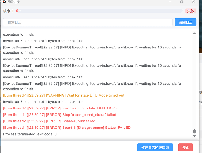

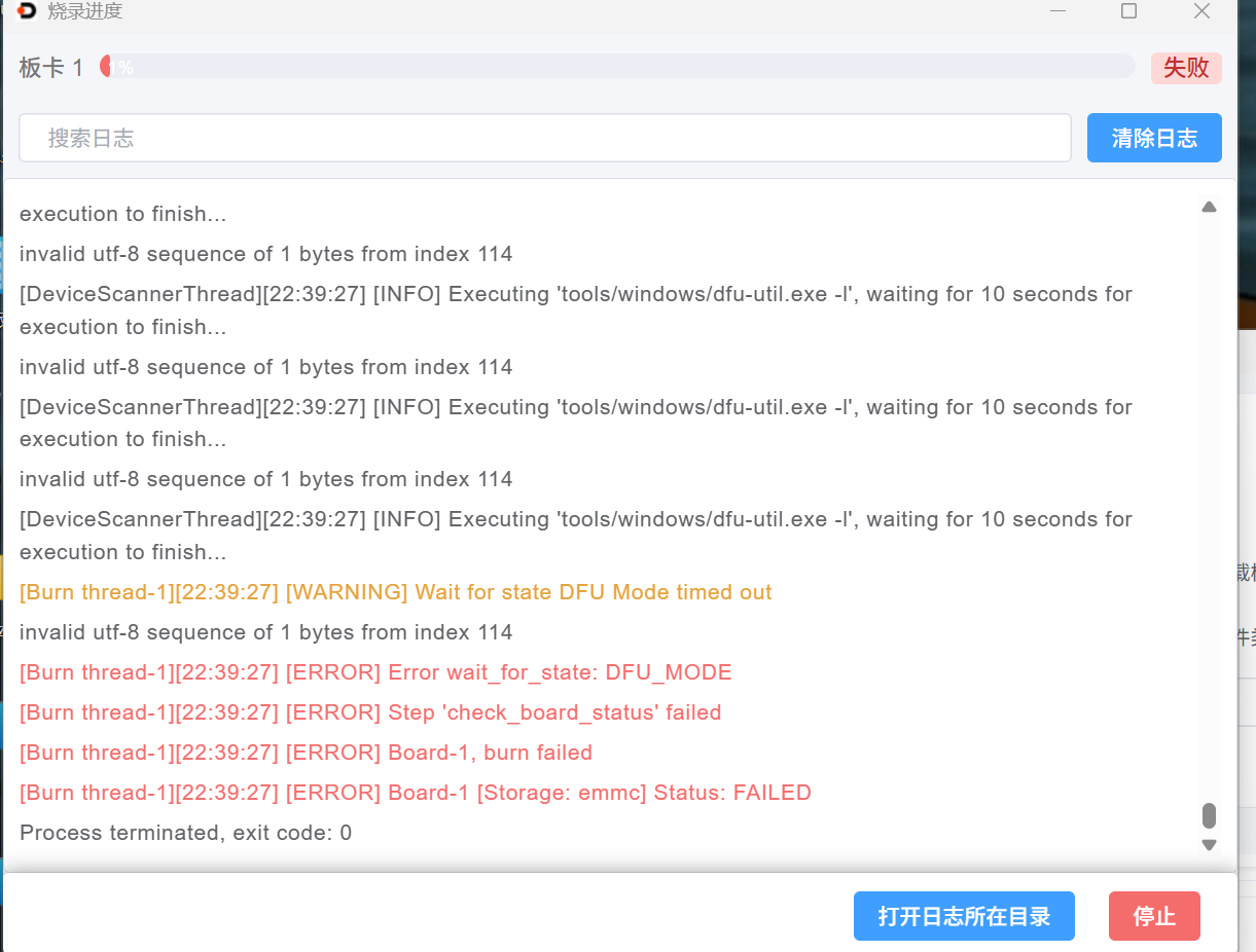

然后进行拨动开关进入烧录模式,点击升级出现
参考手册 DFU 烧录需要拨码切换烧录系统
只Fastboot 不需要选择 DFU

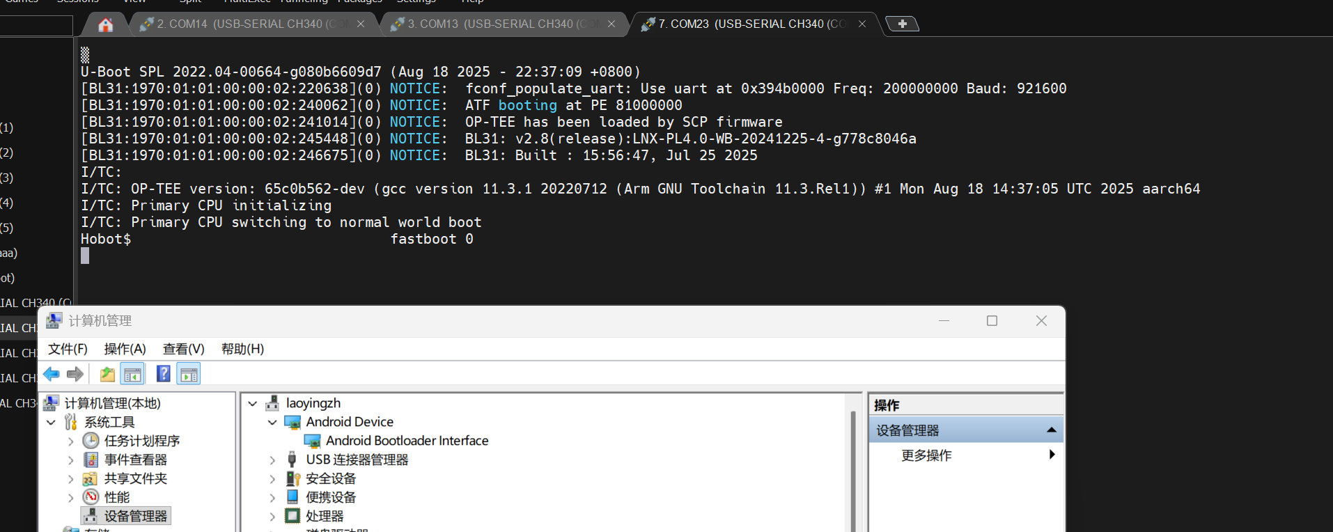

解决了,使用的fastboot烧录方式,不用拨动开关,在开机空格进入fastboot 0情况下,
直接点击进行fastboot烧录即可
问题已解决 :white_check_mark:

解决方案(Fastboot 方式)
步骤 操作
1 不要拨动 DFU 开关(保持默认位置)
2 开机时按 空格键 进入 fastboot 0 模式
3 打开 XBurn 工具,选择 Fastboot 烧录方式
4 直接点击烧录即可
