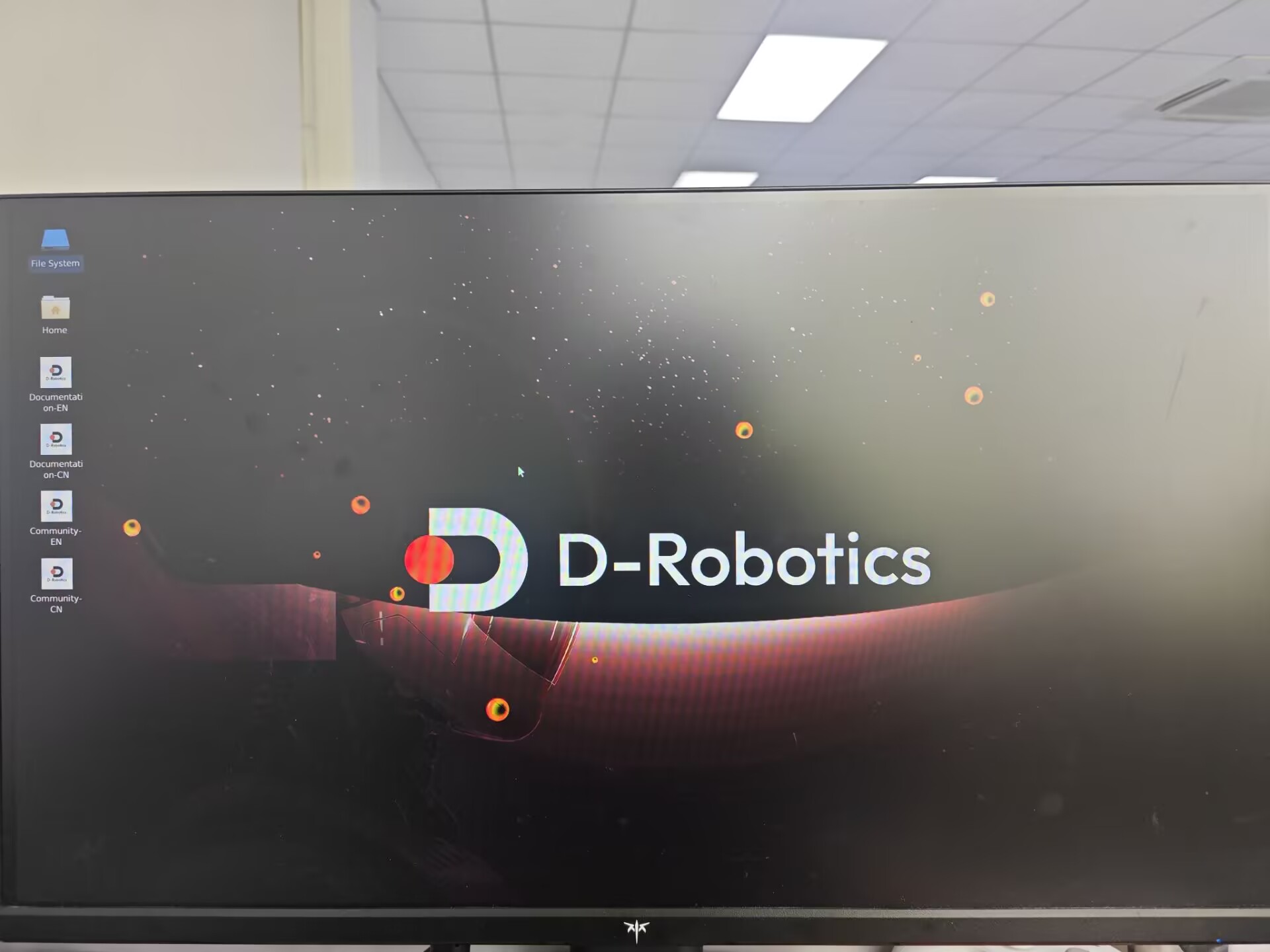

重新烧录第一次进入系统后进行wifi链接时直接卡死,串口连上也没输出

你好,建议重启板卡,使用命令行 nmcli 进行配置,或者使用RDK Studio
