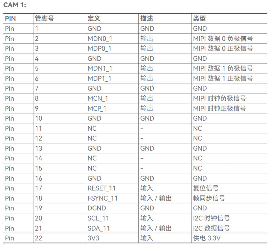

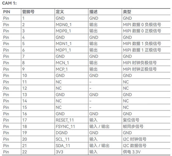

想咨询GS130WI相机的软排线是否可以与我自己的载板相连?在接口引脚17和18的功能我比较迷惑,我需要注意什么?

你好,什么载板,您这边是要做什么开发呢

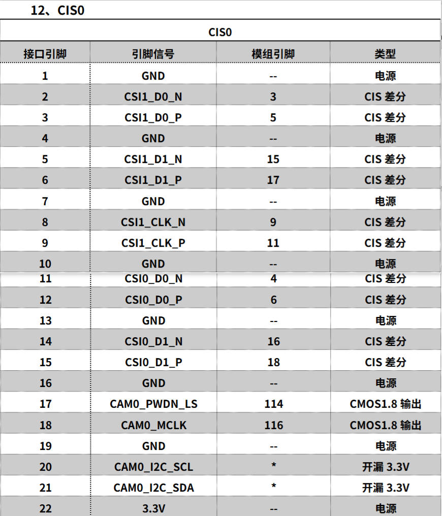

DAMIAO orin NX V2载板,想通过载板上的CIS口直接连接GS130WI相机,载板引脚定义如上图
暂无对应支持方案和资料,此双目为RDK板卡专用
