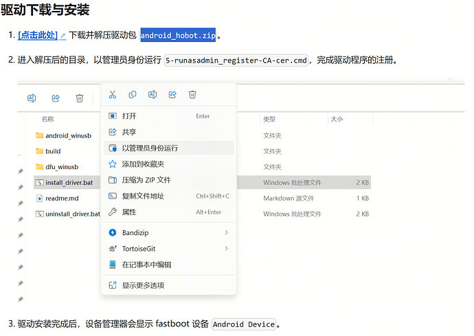

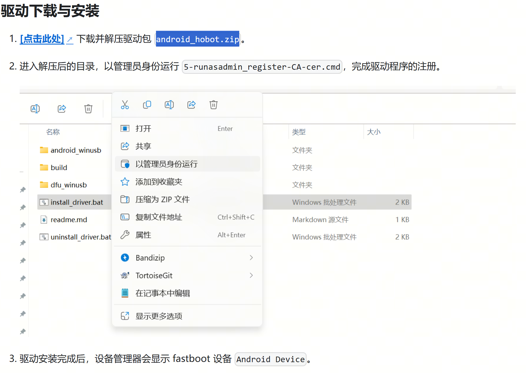

是否是按照手册的bootloader烧录流程进行的呢?确保安装了CH340驱动和烧录驱动。1.2.1.2 Bootloader 固件烧录 | RDK DOC
