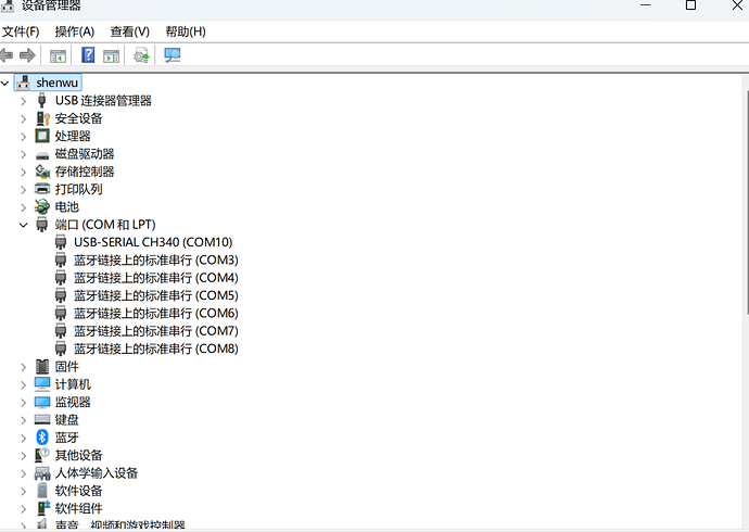

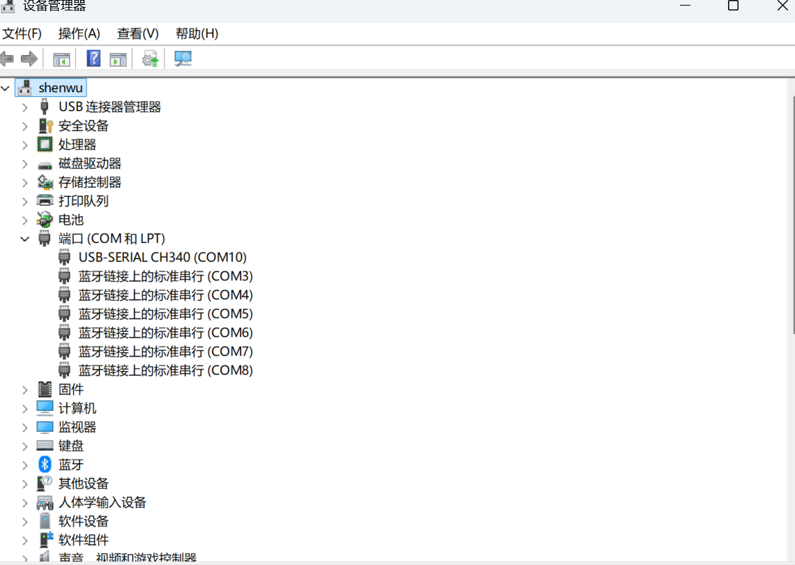

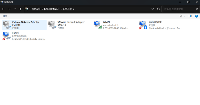

TF卡和Bootloader都烧录完成后按照正常步骤先插卡后接电,电脑设备管理器识别为:

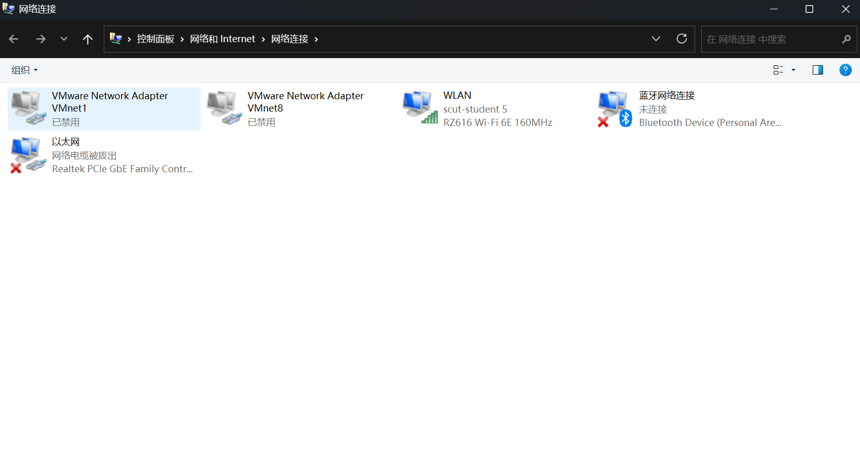

再去网络配置中找,结果发现没有远程设备连接:
该怎么解决连不上的问题

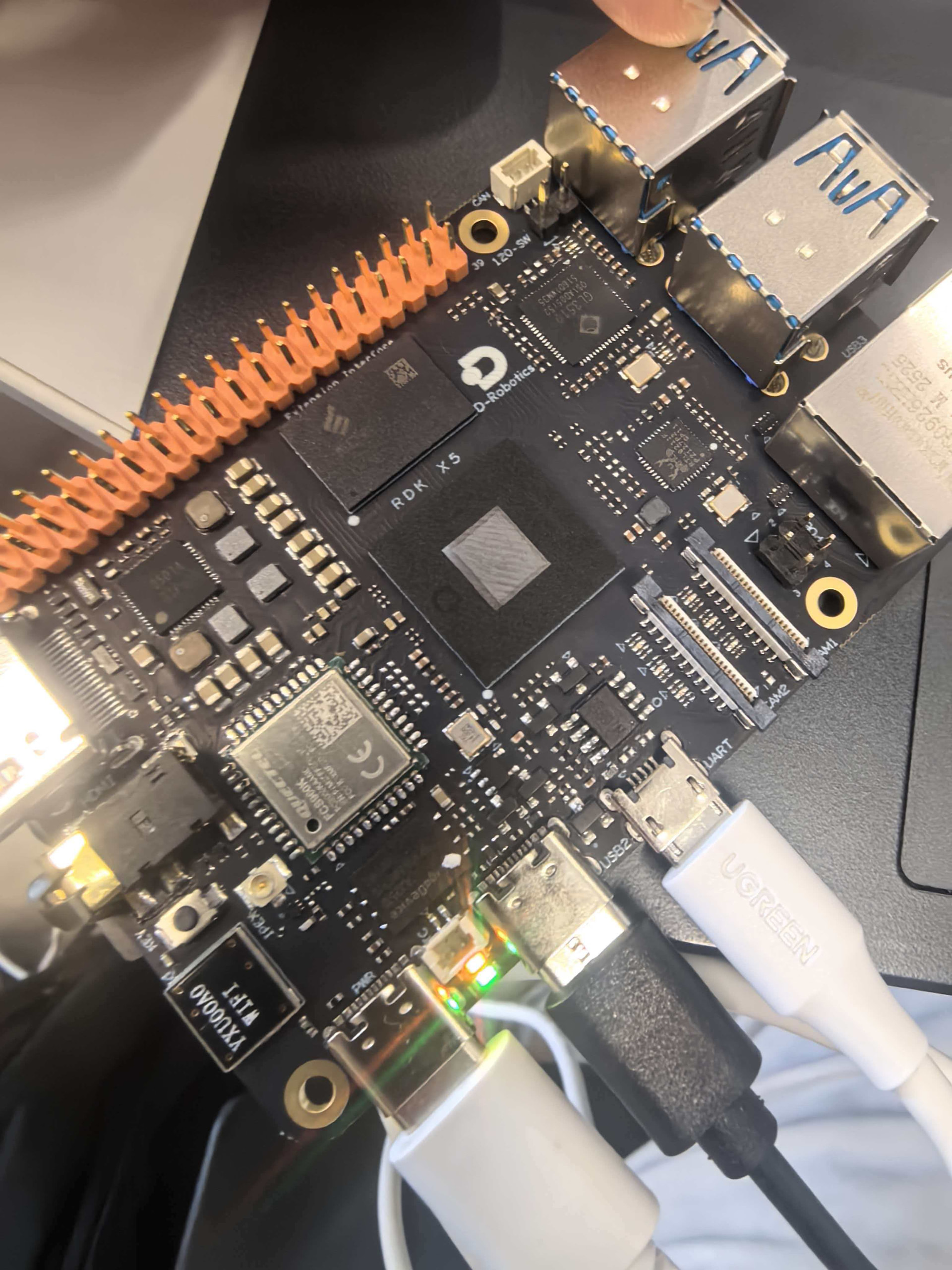

你好,参考没法解决问题,因为我按如图插上后:
橙色灯闪烁且绿灯常亮,但是没有第二个以太网,设备不能连接到电脑上,串口请求连接失败

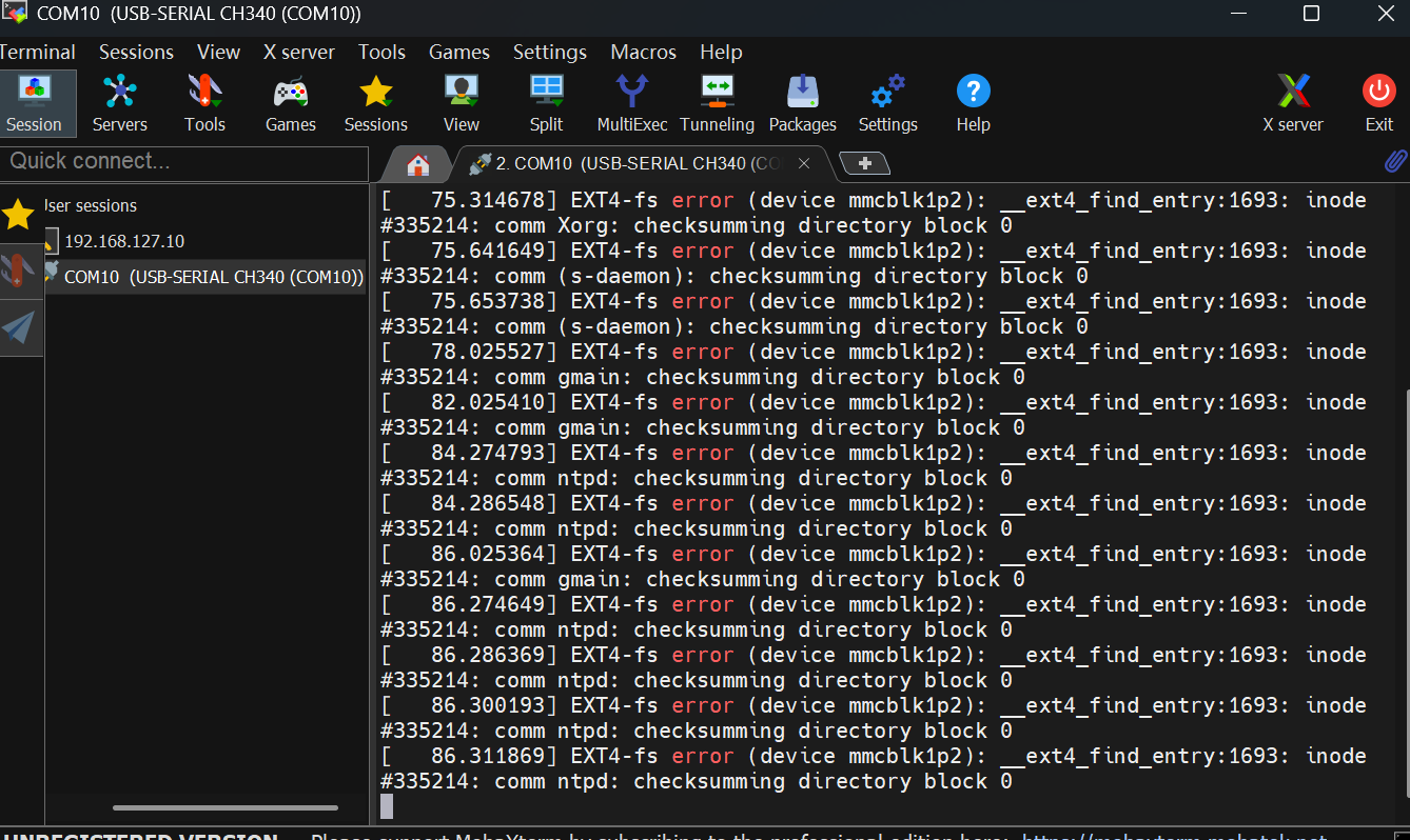

无法登录,串口一直报错:

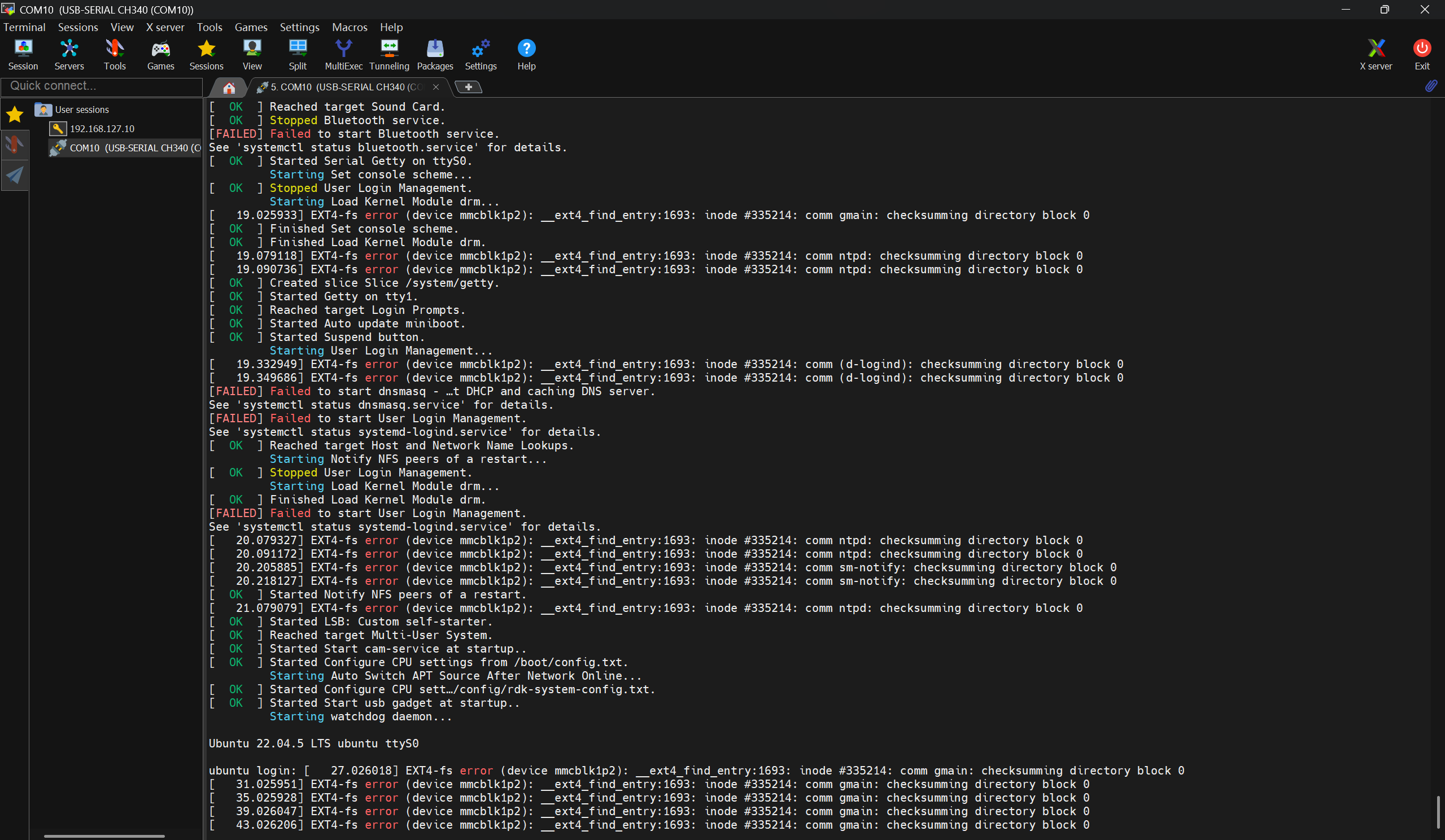

串口无法登录:
看log 你的文件系统有问题,需要进一步确认。我们到 【X5】硬件介绍与快速开始_rdkx54硬件接口图-CSDN博客

SD卡显示ext4损坏,rootfs损坏,需要更换TF卡吗
橙色灯闪烁且绿灯常亮 表示系统正常启动 看日志 已经进入了系统 输入root / root即可正常登入系统
此网口为固定IP 可以参考 : 1.4 远程登录 | RDK DOC
可是串口一直在报错,就没法输入指令进入系统啊
报错看着是SD卡损坏?方便跟换SD卡测试吗
