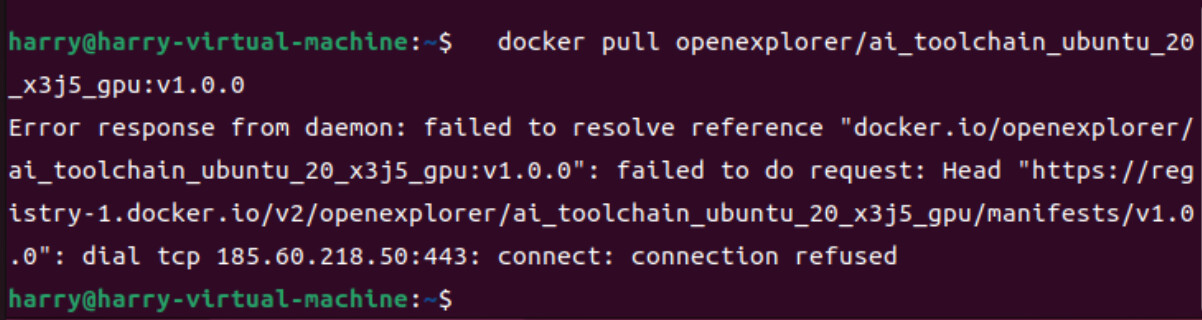

Ubuntu拉取Docker失败
Docker镜像源在线拉取失败
你好 @金陵下小雪,Docker 镜像拉取失败是地瓜开发中非常常见的问题,核心原因是国内网络无法稳定访问 Docker Hub,且地瓜的镜像仓库是私有仓库,通用加速器无效

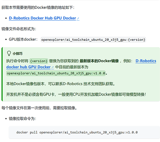

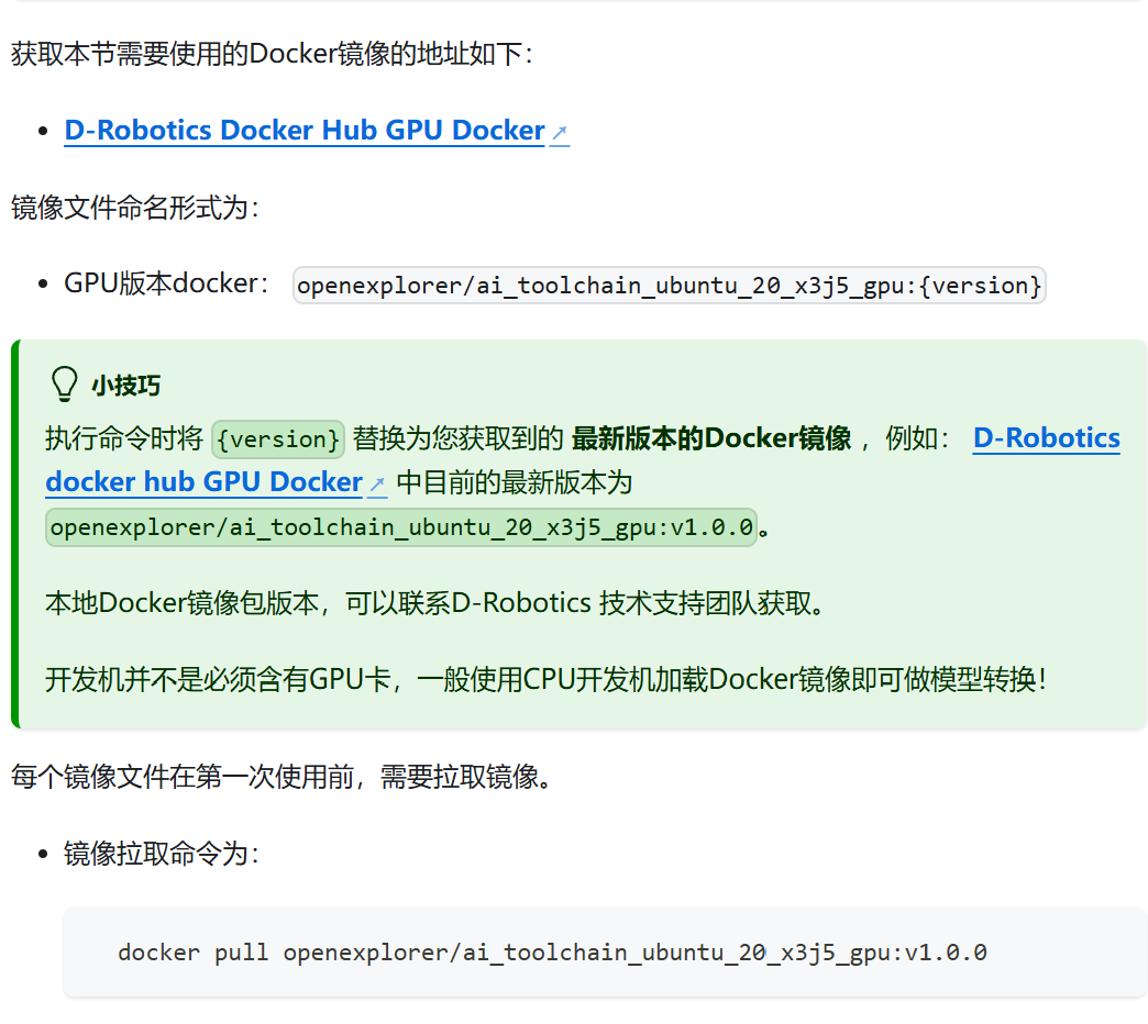

依旧执行不了
你好 @金陵下小雪,从你的截图看到问题了!你还在用旧的 openexplorer 仓库命令,这个仓库已经失效了。
问题所在
#  你正在执行的命令(已失效)
docker pull openexplorer/ai_toolchain_ubuntu_20_x3j5_gpu:v1.0.0
这个仓库 openexplorer 已经迁移,直接 pull 会失败

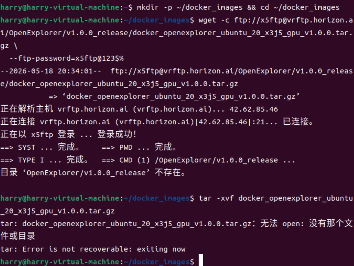

还是不行
你好 @金陵下小雪,看到你的报错信息了!FTP 服务器确实存在连接问题(421 Too many connections文件不存在)。

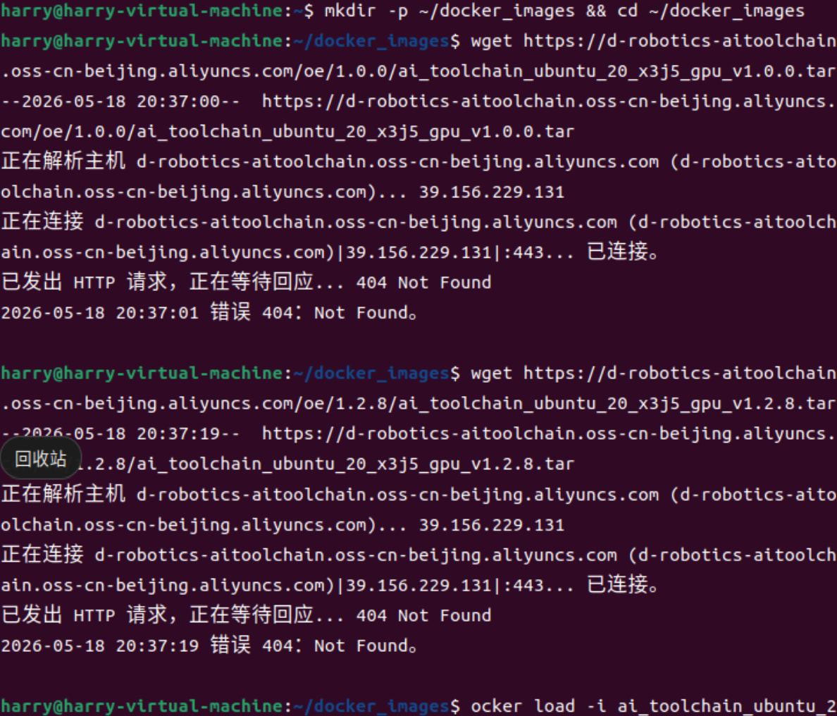

还是失败
你好 @金陵下小雪,看到你的报错了!OSS 上的旧版本镜像(v1.0.0/v1.2.8)已经被清理,这是地瓜官方仓库迁移导致的。
问题核心
你需要的 v1.0.0 版本太旧,官方已经不再提供下载。旧链接全部失效:
  • :cross_mark: FTP 服务器:连接数限制 + 文件不存在
  • :cross_mark: 阿里云 OSS:旧版本已清理(404 Not Found)
