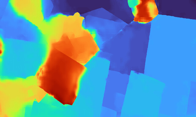

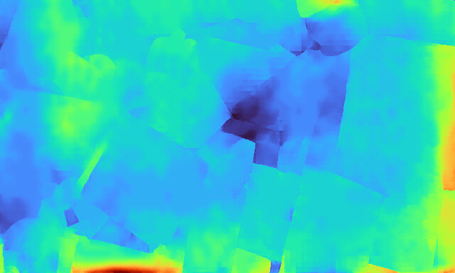

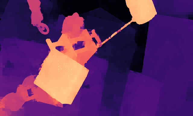

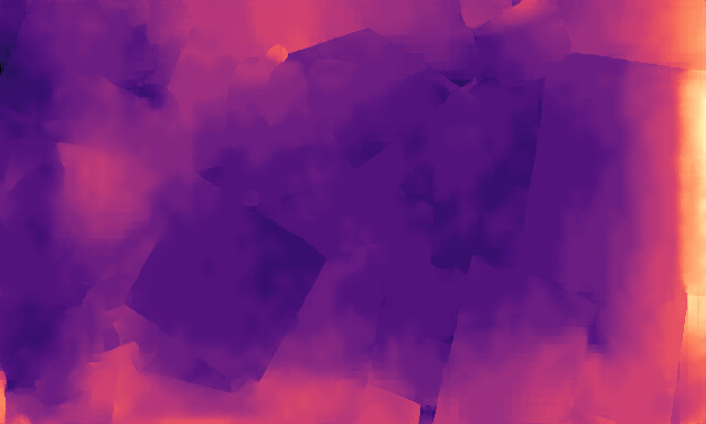

你好,我最近在研究地平线双目深度估计相关算法,我在StereoNet的基础上进行了修改与训练,在PC端测试精度不错,然后我按照要求导出为符合X5部署的onnx格式,之后我使用hb_mapper makertbin进行量化,我的配置文件如下:

,但是我在X5板子上输出视差图的时候,几乎变成了纯色,而且颜色分布也不正确,我在PC上推理是正常的。我尝试将不同的算子分别放在BPU和CPU上,目前也没有解决问题。
下面是我相同模型在PC上运行的结果:
我比较困惑的是,我的量化结果目前表现还不错,为什么量化后的精度这么差。我在网上了解到softmax算子量化精度会很大程度影响最终结果,我这个模型罪魁祸首是不是softmax?但是为什么我把softmax放在cpu,他的结果也没有什么变化呢?对于这个部分我还是有很多疑惑,希望各位大佬帮我分析一下 :folded_hands: :folded_hands: :folded_hands:

下面分别是featuremap和nv12两化模型的可视化图片,我觉得两张图片都可以看到轮廓,但是nv12分布非常窄,目前还不清楚什么原因。
featuremap结果:Final disparity: range=[0.81, 68.12] mean=23.06
nv12结果:Final disparity: range=[15.12, 22.67] mean=17.34
