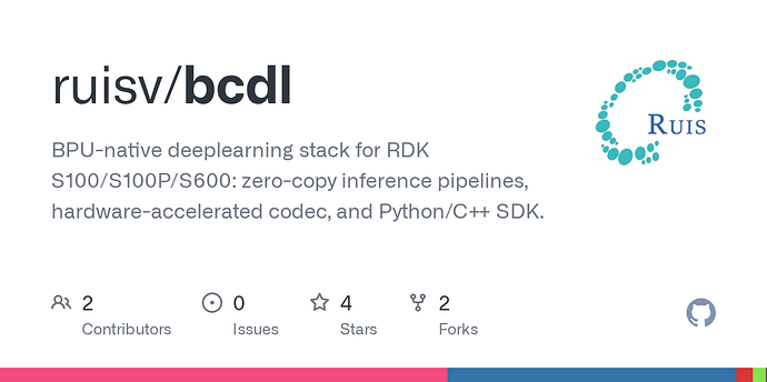

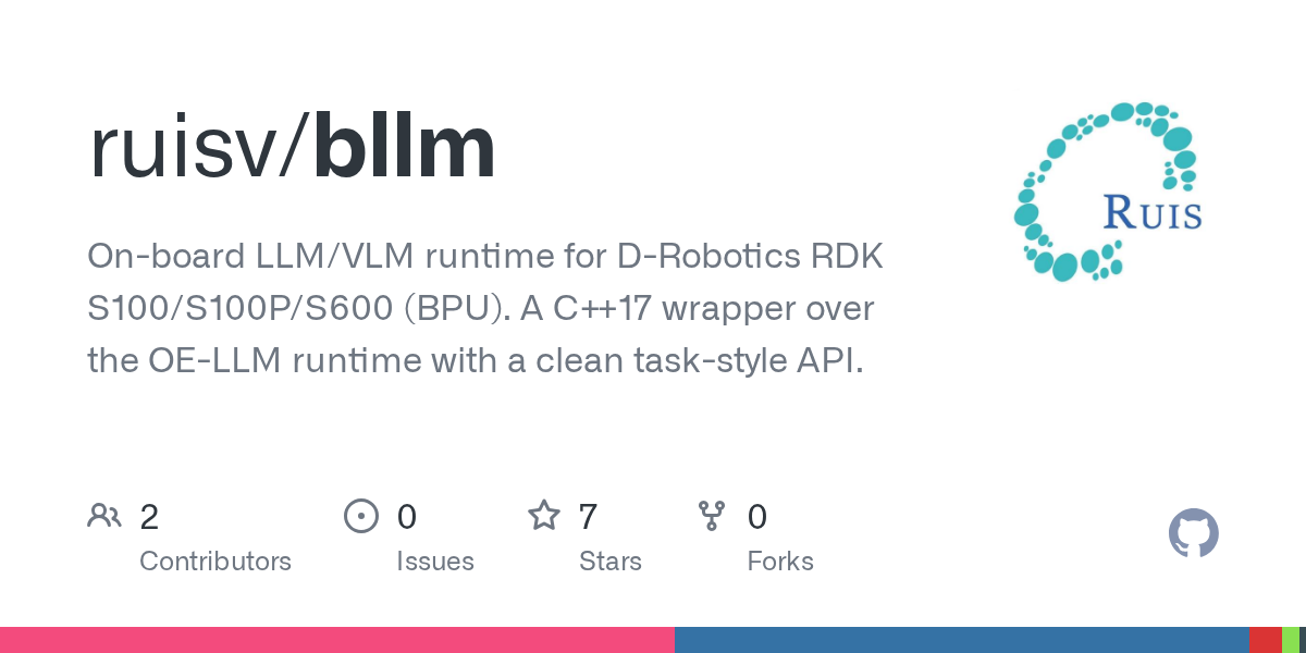

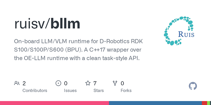

我在S100和S600上把Depth anything量化了,现在大部分算子基本上都支持的,极个别需要你自己调整一下,用其他算子替换一下就好了。
目前我已经做了额外的开源算法支持 LAS2 , Qwen3.5 VLM 支持图文输入 已经公开转好好的权重还有转换方法思路
LLM:
Qwen3.5系列:
https://huggingface.co/ruisv/bllm-qwen3.5-0.8b
https://huggingface.co/ruisv/bllm-qwen3.5-2b
https://huggingface.co/ruisv/bllm-qwen3.5-4b
