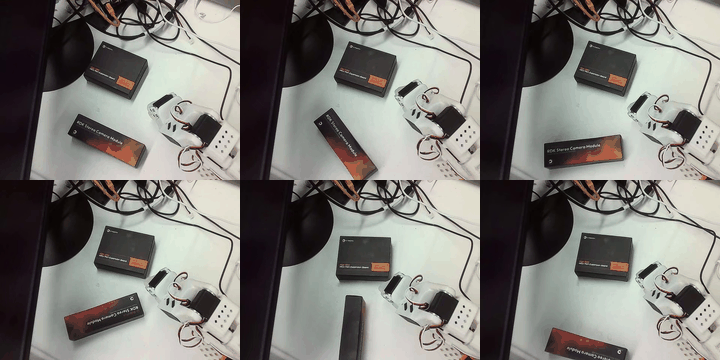

需要说明的是,这个演示只是简单的 Pick and Place 展示,仅采集了 33 组训练数据。以下是 6 组训练数据(Episode 0/6/13/20/26/32)的并排可视化:
demo_episodes_grid
