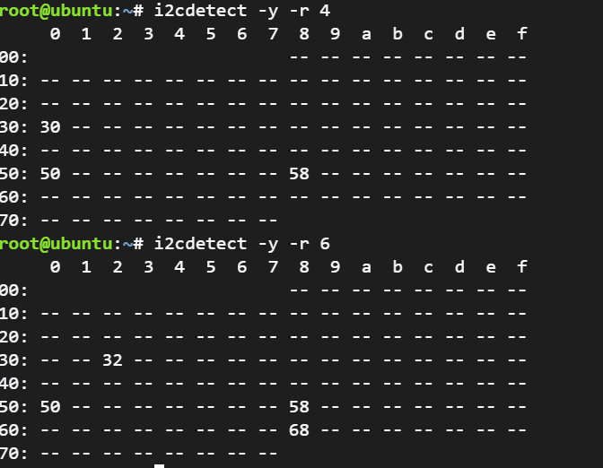

RDK X和SC230AI双目摄像头怎么连接?
可以利用I2C通行检测到两个摄像头的存在,但是就是没有办法利用摄像头

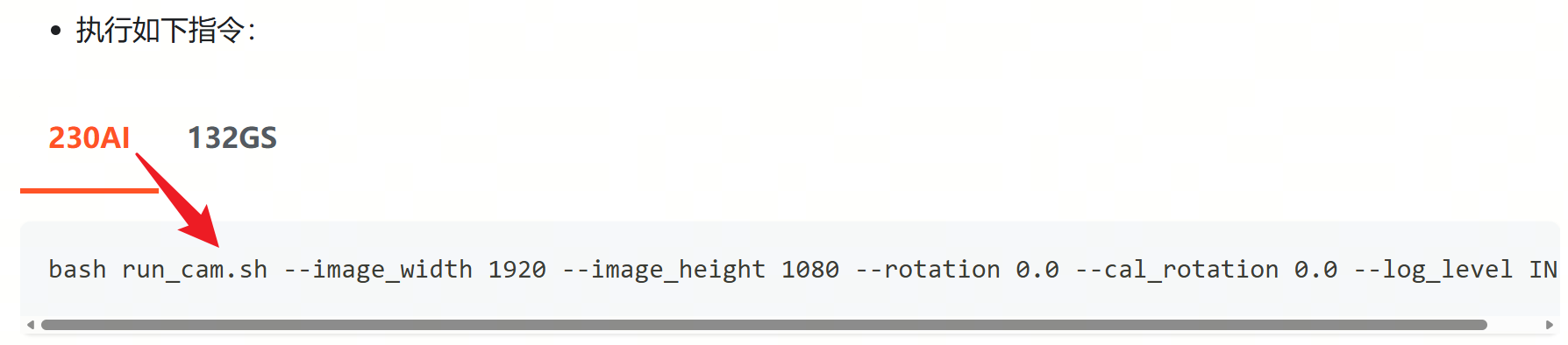

是没有找到对应教程吗?双目深度算法 | RDK DOC
如果在复现教程时出问题,请贴出详细信息。
我的I2C通信检测是没有问题的,但是我的dmesg 里没有任何 MIPI/camera/SC230AI 的识别信息
:magnifying_glass_tilted_left: 问题定位:I2C 正常但驱动未加载
从您提供的截图看,I2C 通信确实正常(0x30/0x32 都能检测到),但 dmesg 无 MIPI/相机识别信息,说明内核驱动未正确加载或设备树配置缺失
