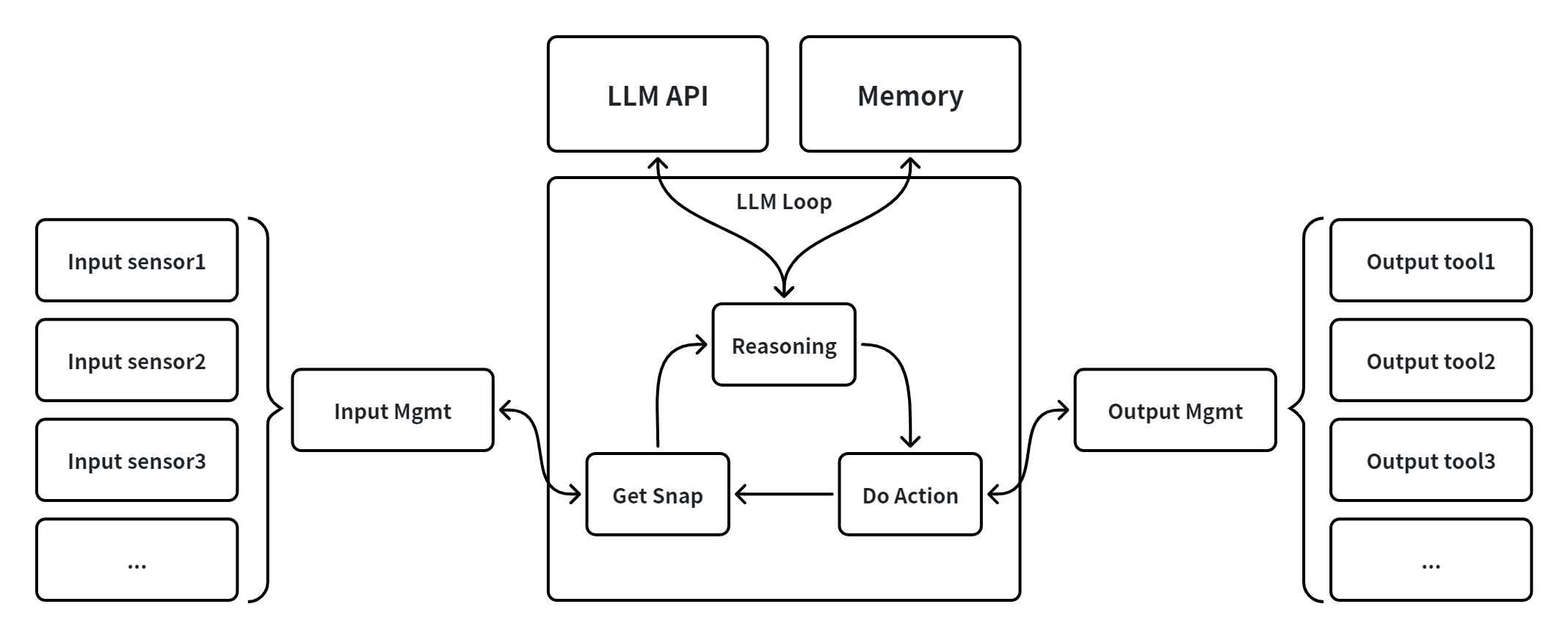

1.1. Agent 架构
和大部分 Agent 一样,Agent 采用 ReAct 架构,使用多轮思考,最终输出。
但与其他 Agent 不一样的是,这个架构会循环思考,架构禁止 Agent 返回 reply 消息,与用户交互的方式不再是简单地:
注入 role=user 消息 -> ReAct -> 返回 role=assistant
而是:
LoopAct -> input 子系统注入消息(包括接收用户消息) -> LoopAct -> output 子系统输出(包括向用户发送消息) -> LoopAct -> ...
另外再结合上下文压缩、记忆管理机制,就可以实现基本的 Agent 协作了。
其中, input 子系统和 output 子系统是一套热插拔的 Agent 输入输出系统,input 子系统用于搜索符合架构规定的 ROS2 话题与服务,例如视觉图像信息、声觉输入信息、系统状态信息、用户指令文本等,并将其注入 Agent Loop,output 子系统同样搜索符合架构规定的 ROS2 话题和服务,例如移动、跳跃、命令执行器、消息发送器等,将它们的使用方法转化为 LLM API 的 tools 字段(具体可以去看各模型厂商的 API 文档了解)。
  • ReAct 架构的 Agent 工作模式为一问一答,用户说“帮我…”,大模型思考、调用工具、循环几轮之后完成工作,向用户反馈结构,然后一轮工作结束;
  • 但是本架构下,Agent 一直在思考,用户说“帮我…”,Agent 会说“收到,马上去弄…”,工作过程遇到问题,或者需要建议,也会询问用户,工作完成后,再次通知用户。

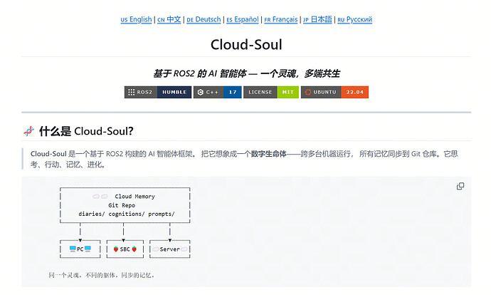

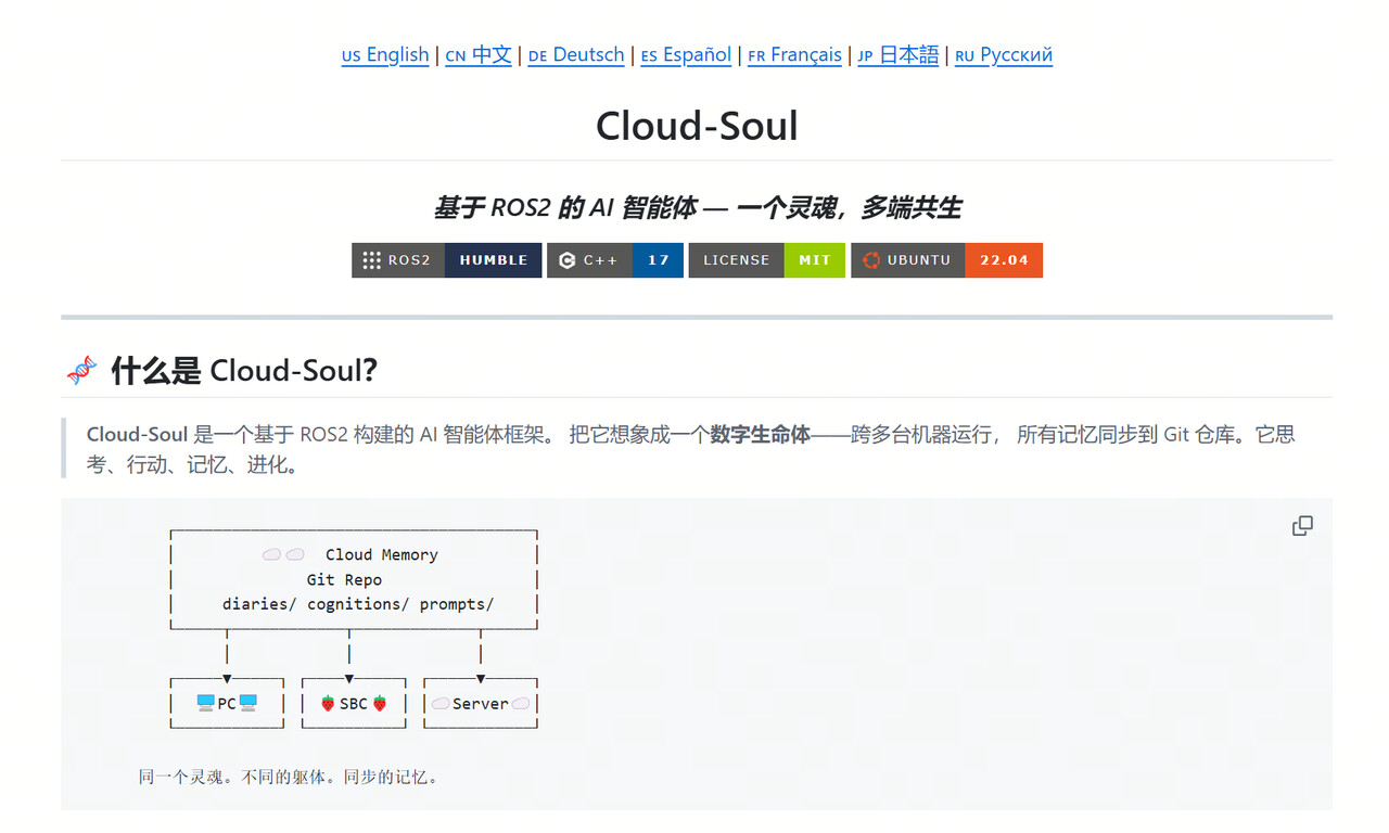

目前项目已经可以基本稳定测试,所有源码开源到了 Github 中,链接附上(欢迎star):
hachi-leaf/Cloud-Soul: 基于 ROS2 的 Agent 工具

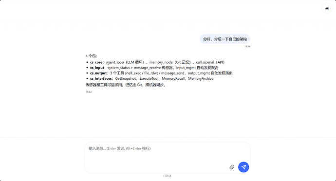

通过 4 个功能包组织 Agent 系统:
  • cs_core:核心包,负责大模型循环、记忆管理等;
  • cs_input:输入管理节点与自带的输入“传感器”节点;
  • cs_output:输出管理节点与自带的输出工具节点;
  • cs_interfaces:公共消息类型。

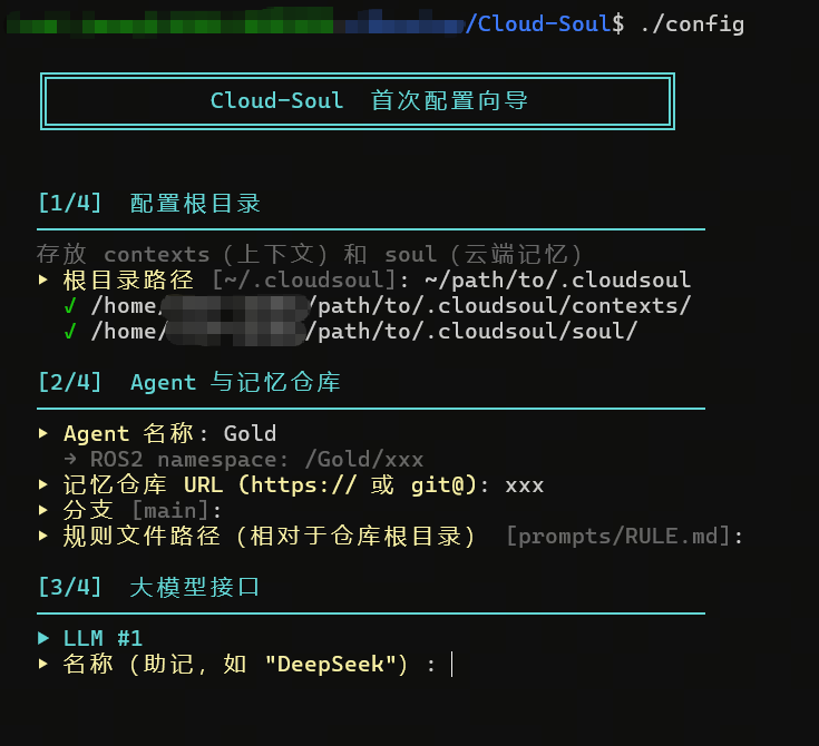

  1. 通过配置工具来初始化或修改大模型 API 、工作区和节点参数等配置
./config

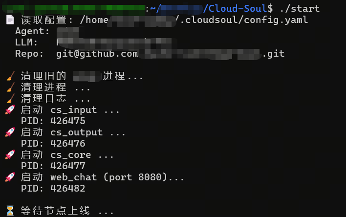

  1. 一键启动 Agent
./start [config_path]

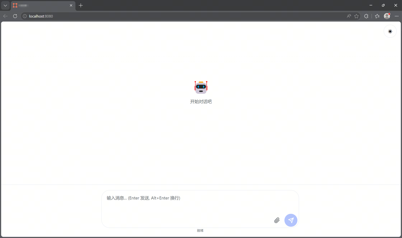

  1. 开 web 端对话

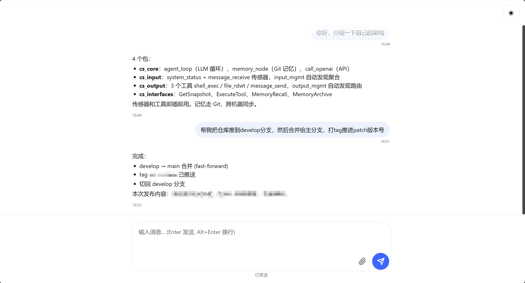

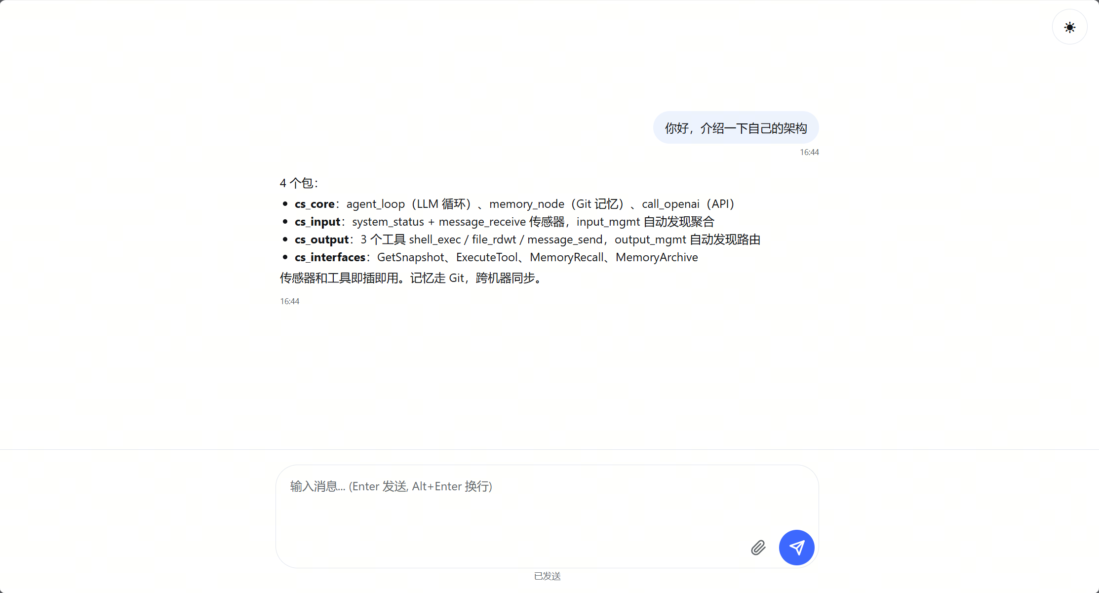

默认 web 端口为 8080,启动后,在浏览器导航栏输入 localhost:8080 即可链接到 Agent 的 Web 对话端了,目前支持文件上传功能。

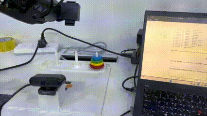

以下为一例机械臂应用案例,使用 RDK 开发板连接 USB-CAN 机械臂设备和 USB 摄像头。
算法通路为:
摄像头目标检测物体位置(Input) -> Agent 分析思考 -> 调用机械臂搬运(Output)
运行效果如下(经过 Input/Output 封装和调优):
