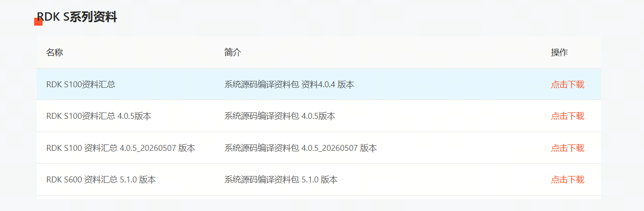

根据 Marcelo 提供的截图和官方文档,完整的 BSP 源码需要下载对应版本的"系统源码编译资料包"
步骤 1:访问官网下载中心
https://developer.d-robotics.cc/resource
步骤 2:选择正确的版本
根据 Marcelo 的截图,你应该下载:
  • RDK S100 资料汇总 4.0.5_20260507 版本(匹配你的内核版本 6.1.158-rt58-DR-4.0.5-2605072025
注意:你下载的版本是 20260330,但你的系统是 20260507 编译的,版本不匹配可能导致缺少内核源码。
