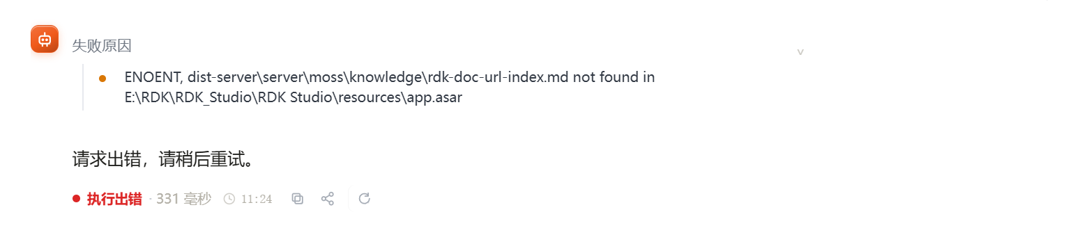

RDK Studio 对话失败
更新之后一直无法对话
问题诊断
根据错误信息 ENOENT: dist-server\server\moss\knowledge\rdk-doc-url-index.md not found,这是 RDK Studio 更新后文件缺失 导致的典型问题。
