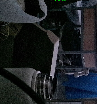

IMX219-77 摄像头在rdkx5上输出噪音很多
有解决办法吗?

没有这两个文件
