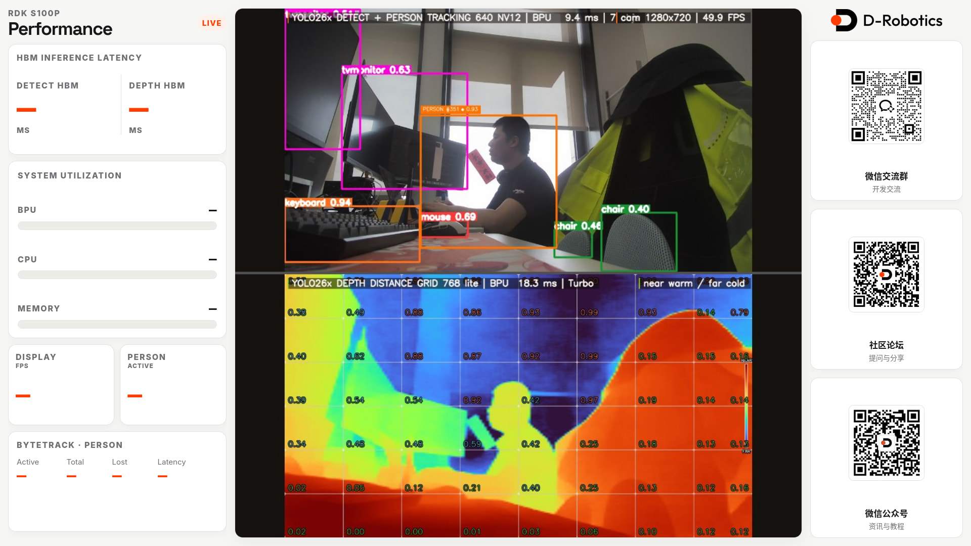

先看效果
Web 面板(浏览器打开 :8080,左侧指标 / 中间实时双画面 / 右侧二维码):

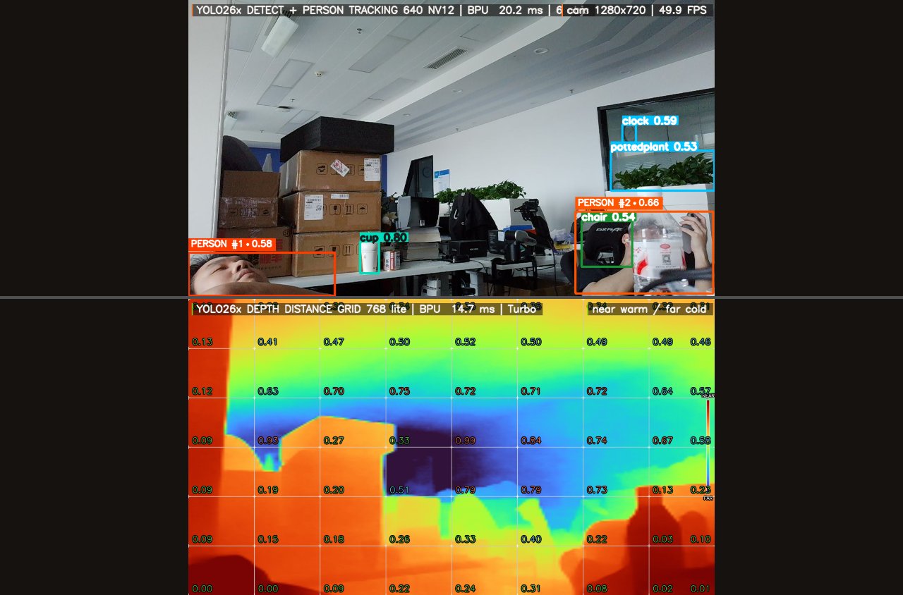

合成输出:上 = 相机 + 检测框 + person 跟踪(ByteTrack),下 = 深度伪彩 + 距离网格:
它做了什么
