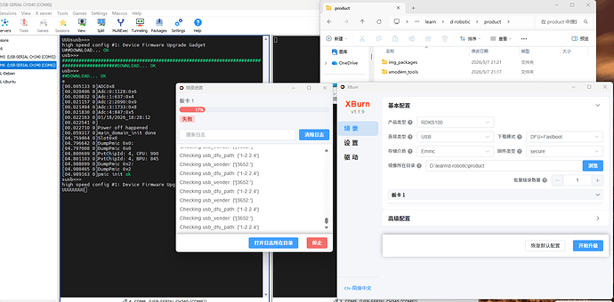

我使用了一个19v 6.3A的电源,正常模式上电,power绿灯闪烁,
串口打印Power off happened……warn reset

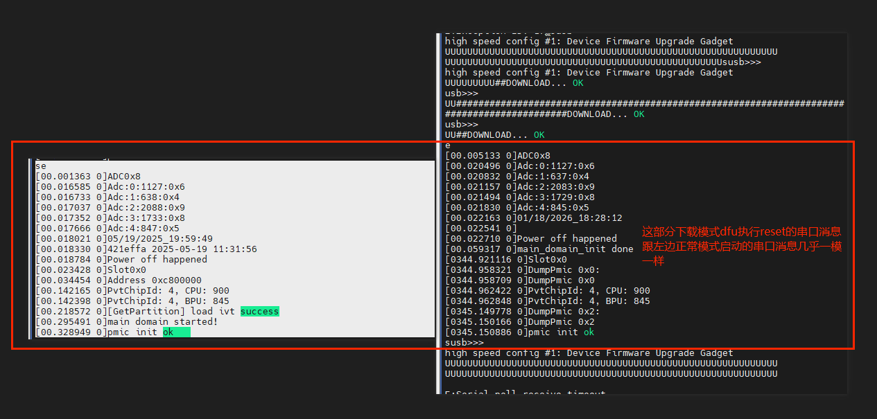

===========以下是更新的,从上电开始的正常模式,emmc介质启动日志
se
[00.001363 0]ADC0x8
[00.016585 0]Adc:0:1129:0x6
[00.016733 0]Adc:1:638:0x4
[00.017037 0]Adc:2:2093:0x9
[00.017352 0]Adc:3:1737:0x8
[00.017666 0]Adc:4:849:0x5
[00.018021 0]05/19/2025_19:59:49
[00.018330 0]421effa 2025-05-19 11:31:56
[00.018784 0]Power off happened
[00.023428 0]Slot0x0
[00.034455 0]Address 0xc800000
[00.142167 0]PvtChipId: 4, CPU: 900
[00.142400 0]PvtChipId: 4, BPU: 845
[00.218574 0][GetPartition] load ivt success
[00.295492 0]main domain started!
[00.328951 0]pmic init ok

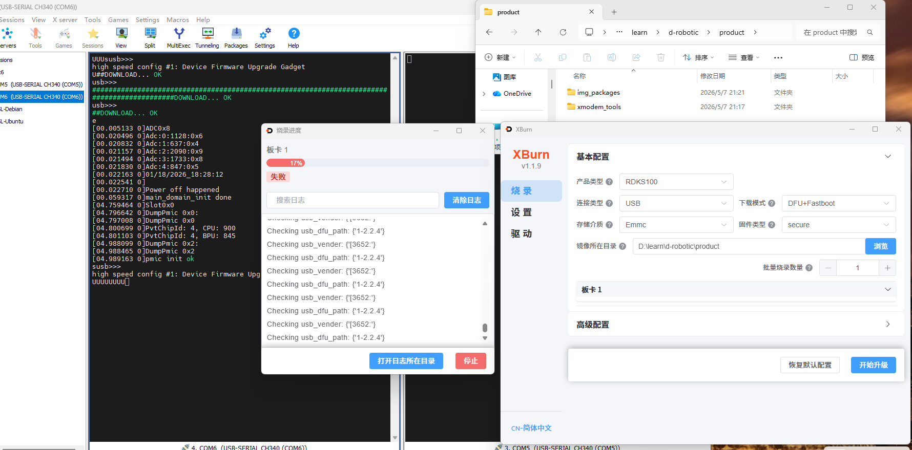

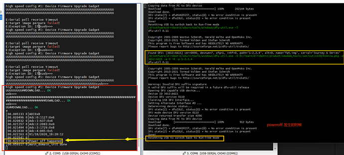

=========切换到download模式,在xburn软件中用UDF+fastboot模式
susb>>>
high speed config #1: Device Firmware Upgrade Gadget
UUUUU##DOWNLOAD… OK
usb>>>
############################################################################################DOWNLOAD… OK
usb>>>
##DOWNLOAD… OK
e
[00.005134 0]ADC0x8
[00.020497 0]Adc:0:1130:0x6
[00.020833 0]Adc:1:640:0x4
[00.021159 0]Adc:2:2092:0x9
[00.021495 0]Adc:3:1736:0x8
[00.021831 0]Adc:4:846:0x5
[00.022165 0]01/18/2026_18:28:12
[00.022542 0]
[00.022711 0]Power off happened
[00.059319 0]main_domain_init done
[04.874082 0]Slot0x0
[04.911260 0]DumpPmic 0x0:
[04.911626 0]DumpPmic 0x0
[04.915317 0]PvtChipId: 4, CPU: 900
[04.915721 0]PvtChipId: 4, BPU: 845
[05.102717 0]DumpPmic 0x2:
[05.103082 0]DumpPmic 0x2
[05.103780 0]pmic init ok
susb>>>
附录是xburn的log

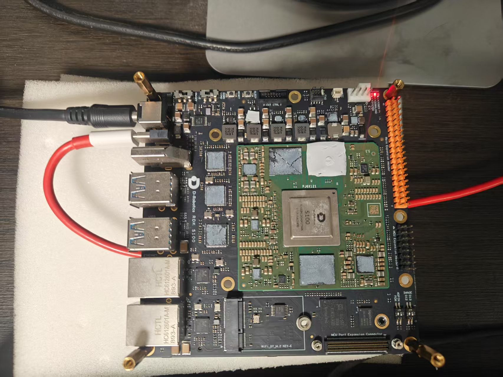

  1. 硬件连接
    1. 移除所有外接扩展,仅保留电源,typeC, 烧录过程无贴散热
    2. switch3 状态
      D13 D12
      0 1

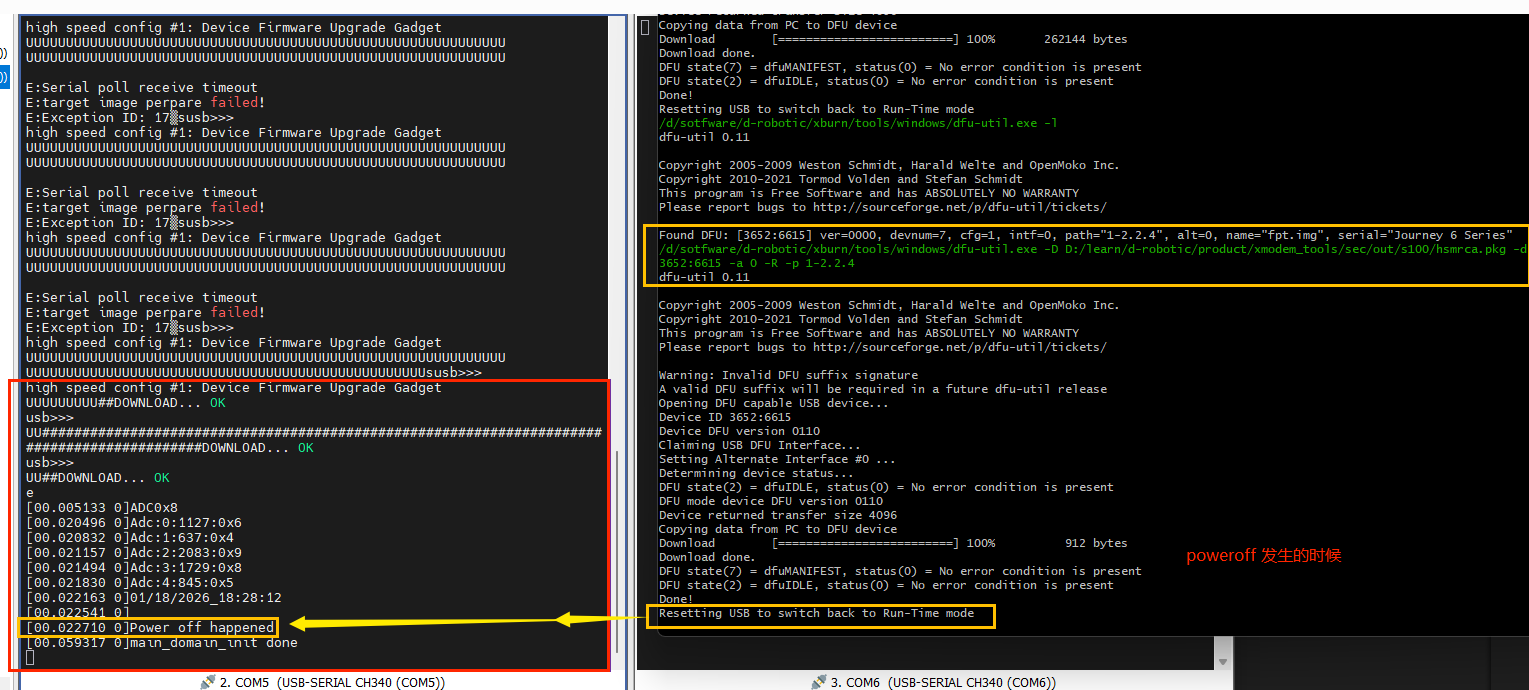

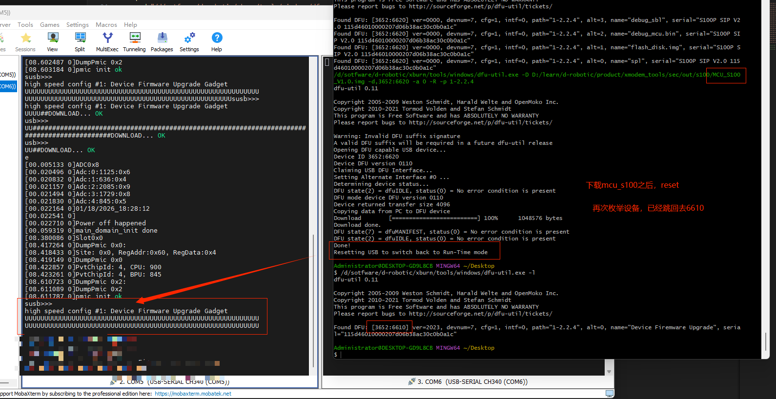

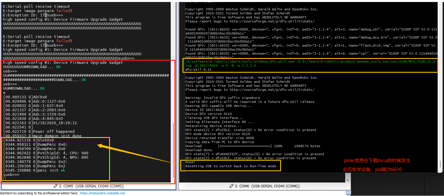

  3. 我分析了这份xburn的日志,发现pid跳变跟烧写过程有关,是烧录各个固件需要用到不同的pid
    1. 第一次跳变在下载cmd_exit_hsmw之后,6610跳变到6615
    2. 第二次跳变在下载hsmrca.pkg之后,6615跳变到6620,跳变原因dfu使用-R参数请求复位
    3. 第三次跳变在下载MCU_S100_V1.0.img之后,6620跳变到6625,跳变原因dfu使用-R参数请求复位
    4. 第四次跳变,是下载acore镜像的过程,发生非预期跳变
    5. 回溯日志,在最开始烧录配置的时候,已经提前定义了各个镜像烧录的id,acore镜像下载 预期用6625

  4. 在acore文件下载的过程发生非预期pid,我根据串口打印,判断是板子发生了复位(复位后默认pid是6610)
  5. SIP信息匹配
  6. 691:Found DFU: [3652:6620] ver=0000, devnum=8, cfg=1, intf=0, path="2-2.1.4", alt=2, name="debug_mcu.bin", serial="S100P SIP V2.0 115d46010000207d06b38ac30c0b0a1c"
问题复现:我重新更换12v 80w电源,多次尝试下载,问题仍然发生在下载acore镜像
请问串口上出现的,power off 伴随ADC的信息和pmic信息,是否可分析指向什么问题
##DOWNLOAD… OK
e
[00.005134 0]ADC0x8
[00.022542 0]
susb>>>
下载acore的时候,出现非预期pid(6610)是否有可能跟设备状态有关(soc配置了特殊密钥,开启了强制验证镜像失败导致复位后pid异常?)
仔细对比download过程串口日志与正常启动过程,日志一模一样。
我把dfu的过程拆开,逐步调试发现,问题不是发生在acore下载,而是acore下载前的mcu 下载,已经发生了pid跳变
以下是逐步调试的过程
power off 以及相关的pmic信息,都是在下载mcu之前,受控地执行。

是官方套件吗 , 还是S100P模组+自定义底板
是的,我这套环境官方套件的。

  • DFU 烧录时 SW1/SW2 拨码状态、DOWNLOAD 指示灯状态(附图)
  • XBurn 报错界面截图
  • 该板卡此前是否有过任何一次成功烧录

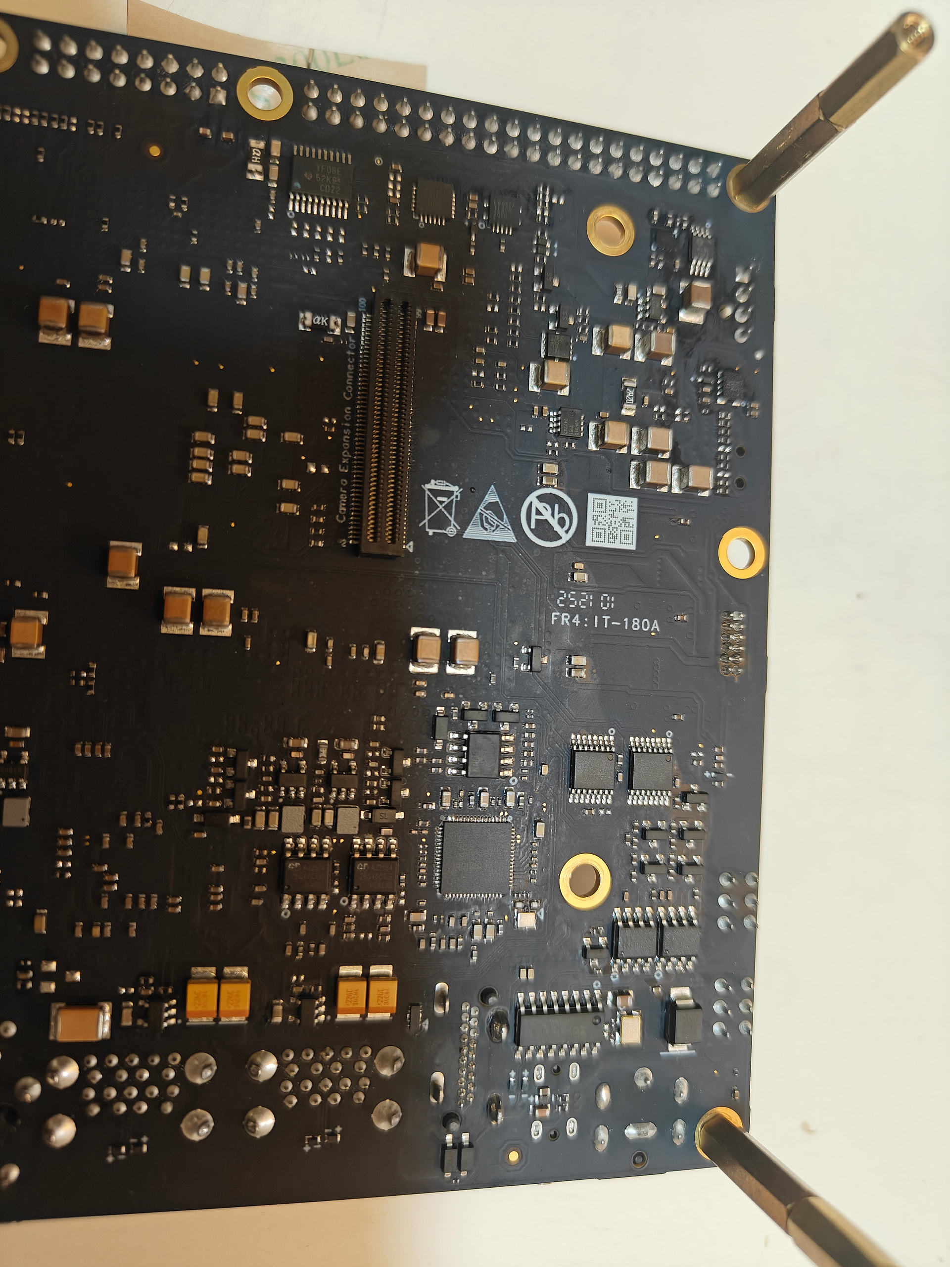

原状态是ok的,曾经用在项目上。项目结束,挪了位置,电源适配器一直没找到,也没有单独可以购买的方式,使用了第三方的电源(dell 扩展坞 19v 130w电源,nxp 12v 80w电源)尝试,启动失败(绿灯闪烁),fastboot也没跑到。最后尝试dfu刷机也失败(进度17%)。
download失败截图以及板子状态
收到,感谢补充。原装电源尚未做对照,建议先联系购买渠道确认适配电源的购买或借测方式;若使用确认适配的电源后仍无法启动、DFU 仍失败,再由售后进一步检测,现有日志可供研发核查。
从目前补充的信息来看,这块板卡此前在项目中是可以正常使用的,搬动后才开始出现无法正常启动、POWER 绿灯闪烁、Fastboot 无法进入,同时 DFU 烧录也无法完成。
综合这些现象,目前我们更倾向于是板级硬件状态异常,而不是单纯的 XBurn 或烧录流程问题。
另外注意到你提到烧录过程中没有安装散热。散热不足确实可能导致系统运行不稳定,因此这部分也建议先排除。不过,如果只是短时间进行启动或 DFU 烧录测试,没有安装散热通常不足以直接判断为硬件损坏;如果此前长期运行时也没有正常散热,则不能完全排除高温对硬件稳定性造成影响。
