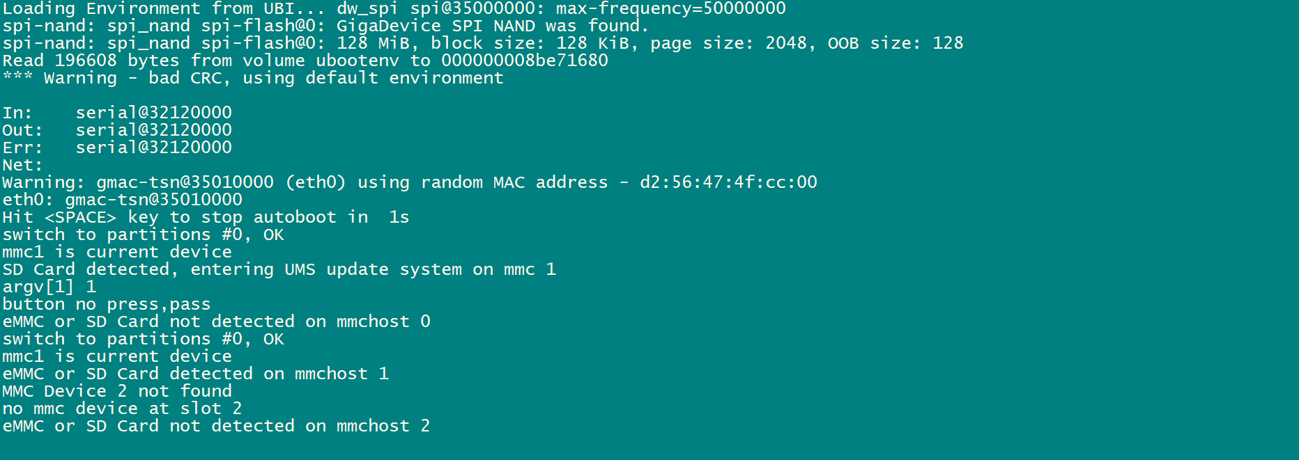

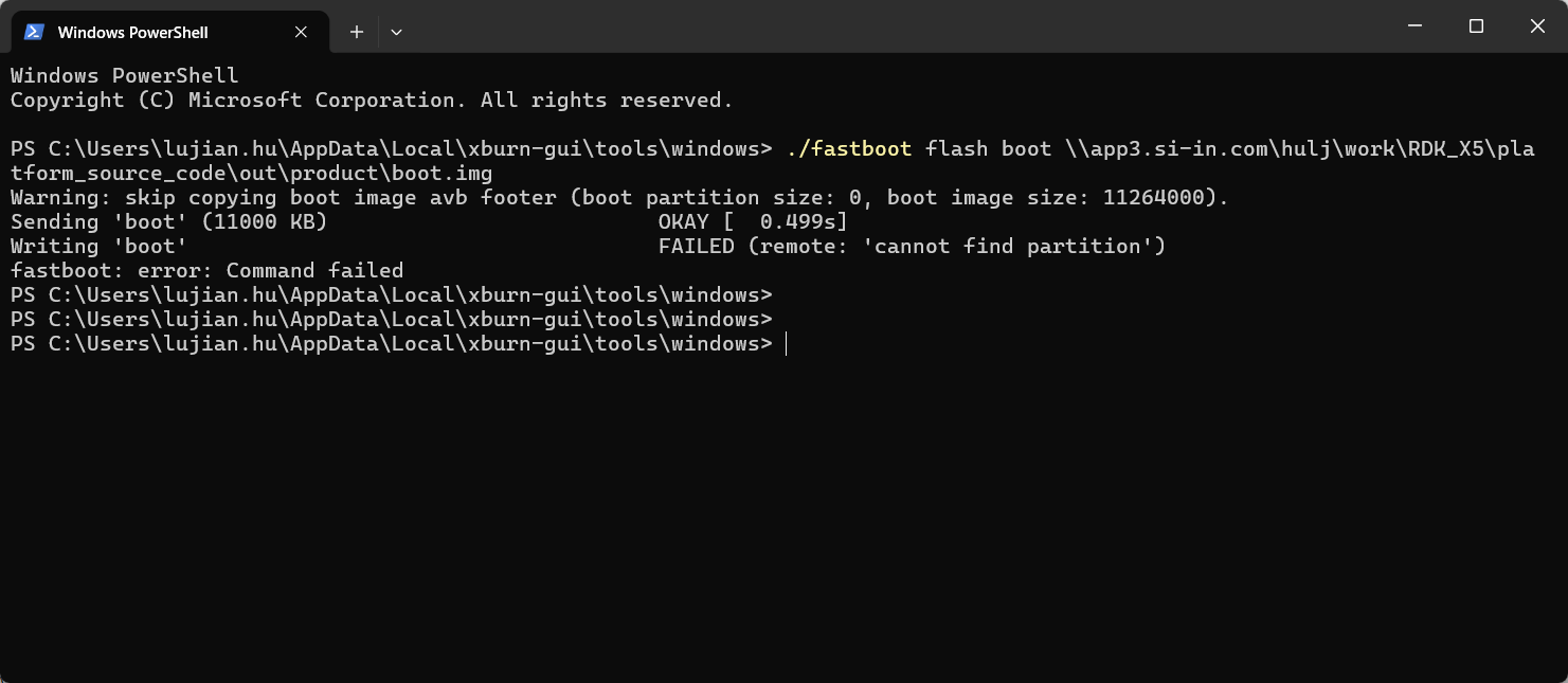

RDK X5烧录自编译全镜像启动失败,单独烧录自编译kernel镜像也失败

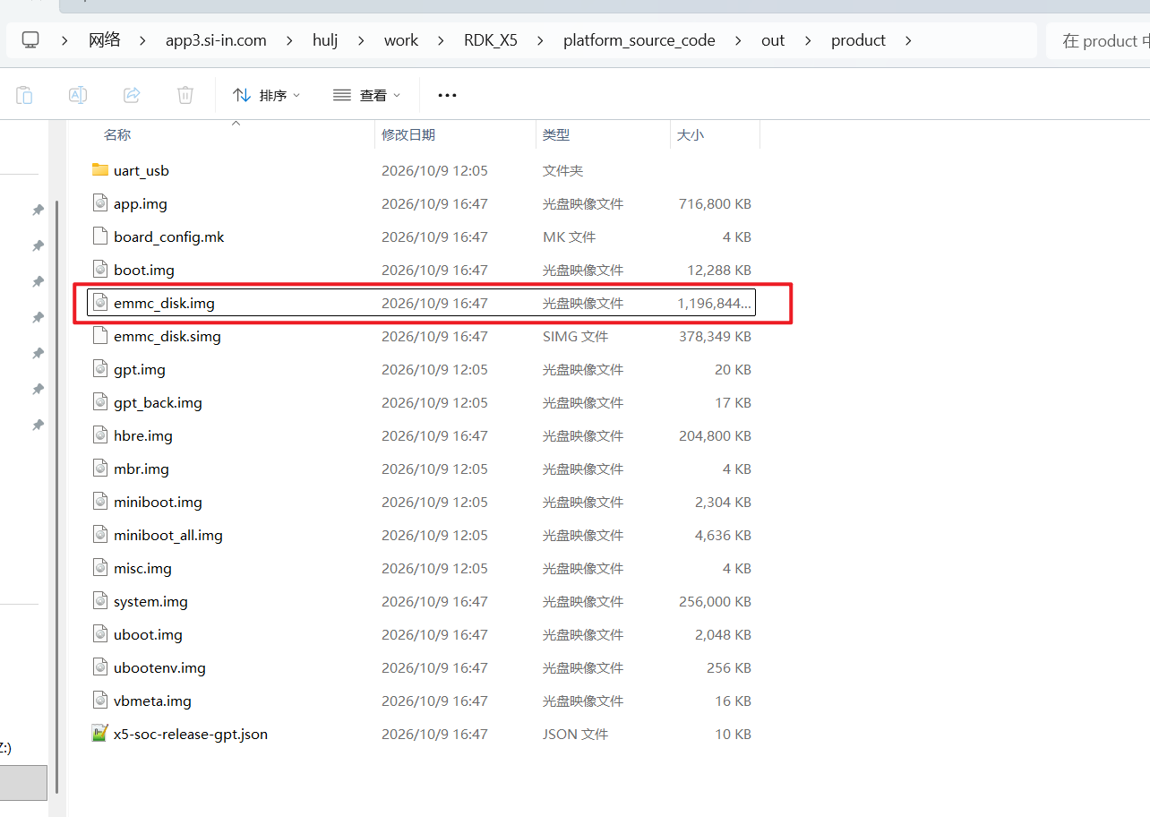

烧录官网下载的desktop或server都能成功,但是烧录自编译emmc_disk.img成功,但是启动失败反复打印同一段log,如下:
失败点在分区表:Writing 'boot' FAILED (remote: 'cannot find partition') 加上前面的 boot partition size: 0,说明板子当前 fastboot 读不到有效的 GPT,单独烧 boot 分区自然找不到目标(多半是之前全镜像烧录失败把分区表弄坏了)。串口里 ubootenv bad CRC, using default environment 是正常现象(ubootenv.img 默认就是空的),不是问题原因。

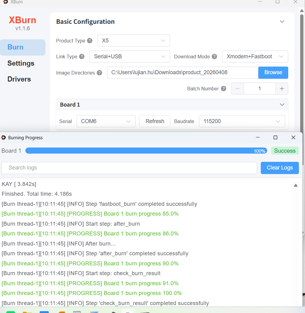

2. 用 xburn 重烧自编译全镜像时注意三点
  • 「镜像文件目录」要选整个 out/product 目录,工具靠里面的 x5-soc-release-gpt.json 获取分区表,只给单个 img 不行;
  • 你的产物在 \\app3.si-in.com 网络共享上,建议先把 out/product 完整拷到本地磁盘再烧,网络路径读取超时很容易导致烧录中途失败;
  • 板子当前系统已不完整的话,下载模式别选纯 Fastboot(它要求非空板、镜像可正常启动),改用 dfu_fastboot 或 xmodem_fastboot 空板烧录模式,会用 out/product/uart_usb 里的固件先引导再写全镜像,见 烧录方式简介。

执行上面烧录命令后,板子烧成砖了
原始代码下载自:1.6 下载资源汇总 | RDK X3/X5 DOC
配制的是 board_x5_soc_release_config.mk
product及log见附件
Downloads.zip (7.8 MB)

板子救回来了,升级了你们的miniboot:升级 miniboot | RDK X3/X5 DOC
镜像地址:Index of /downloads/miniboot/rdk_x5/

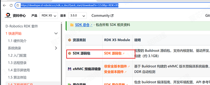

结论:board_x5_soc_release_config.mk 是 eMMC 启动的板级配置(面向带 eMMC 的 X5 Module/载体板),不适用于 RDK X5 4GB 开发板。官方烧录概述写得很明确:RDK X5 开发板的系统镜像写入 Micro SD 卡,eMMC 烧录只出现在 Module 一栏;你的串口日志 “eMMC or SD Card not detected on mmchost 0”、mmc1 才检测到 SD 也佐证这块板没有 eMMC,启动链是板载 SPI NAND(miniboot/U-Boot)+ SD 卡。所以 soc 配置产出的 emmc_disk.img(eMMC GPT、根设备指向 eMMC)写到任何介质上都起不来,循环 log 就是 uboot 在反复探 mmc;soc 配置下 fastboot 的烧录介质和分区表都指向 eMMC,于是 fastboot flash boot 报 cannot find partition。之前变砖正是把 eMMC 全盘镜像写进了开发板的 0 地址,后续不要再在这块板上执行 fastboot flash addr:0x0 emmc_disk.simg。

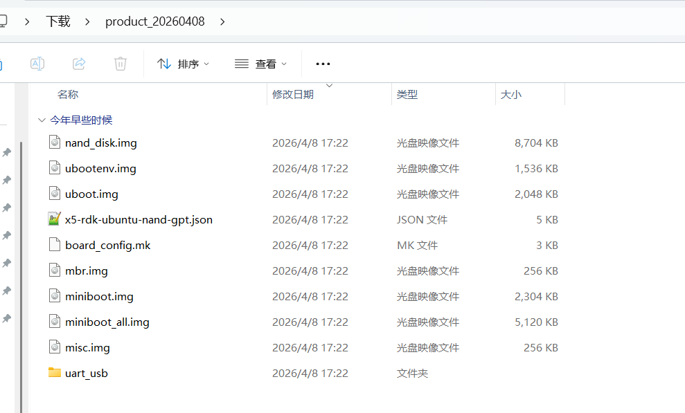

product_20260408 这套已经切到与零售板对应的 rdk 板级配置(x5-rdk-ubuntu-nand-gpt.json,零售板内核设备树即 x5-rdk-v1p0.dts),方向是对的,但镜像集合不完整:目录里只有 nand_disk.img(约 8.7MB,只装得下 miniboot_all+uboot+ubootenv 这类 NAND 侧固件)、mbr/miniboot/uboot/ubootenv/misc 和 uart_usb,没有 boot.img、system.img、app.img 等根文件系统镜像,这套东西烧进去也起不了完整系统,怀疑当时编译没走完整打包流程。
麻烦补两项信息,我据此给出 3.5.0 platform_source_code 的准确编译+烧录顺序(哪部分进 NAND、哪部分进 SD 卡):1) product_20260408 里 board_config.mk 的内容(或当时 lunch 选的配置全名);2) 实际执行的编译命令(是完整 ./bd.sh all 还是只编了部分模块、有没有跑 pack)。我们这边的 X5 4GB 板卡恢复后(当前一台在 recovery、一台 offline),会用同版本源码直接做一轮"编译→烧录→启动"验证并在帖里同步结论;第一步通了之后你们的 TOF 内核驱动移植可以接着这条路径走。

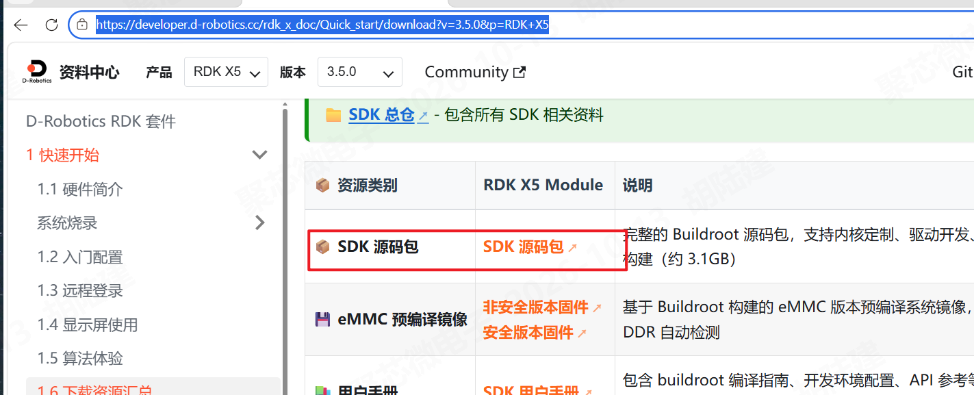

SDK 需要使用X5 Module
X5 参考BSP 源码 https://github.com/D-Robotics/x5-rdk-gen

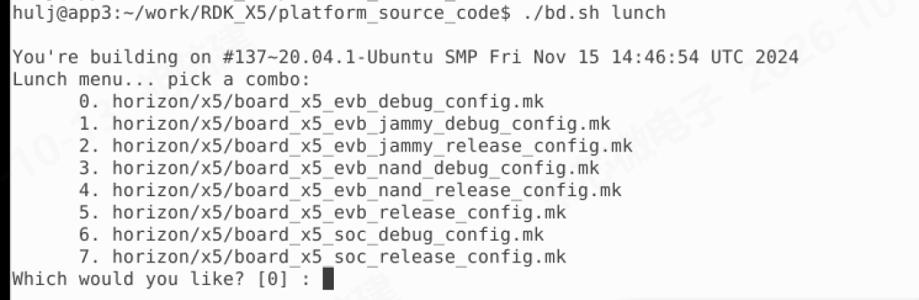

之前lunch 7
然后
./bd.sh all
./bd.sh pack

结论:两次自编译配置都和零售 RDK X5 4GB 开发板的存储布局不匹配,所以都起不来;这块板的官方源码构建入口也不是 platform_source_code 的 soc/nand 配置。
依据和现象对应:
  • 零售 RDK X5 开发板的 Ubuntu 系统跑在 Micro SD 卡上,板载 128MiB SPI NAND 只放 miniboot/uboot 等启动固件,没有 eMMC(烧录概述里 eMMC 烧录只列在 RDK X5 Module 一栏;你的串口 log 里 mmchost 0 检测不到也印证)。platform_source_code(芯片 SDK)里 soc 系列配置面向 eMMC/NAND 主存:board_x5_soc_release_config.mk 产出 emmc_disk.img + eMMC GPT(你第一张 product 截图就是),lunch 7 那份 board_config.mk 是 HR_MEDIUM_TYPE=nand、x5-rdk-ubuntu-nand-gpt.json、hobot_x5_rdk_nand_defconfig 的 NAND 主存配置。
  • 循环 log:uboot 从 NAND 起来后按 eMMC/NAND 主存的预期找系统分区,mmc0 无设备、SD 上又不是它认识的布局,于是反复 probe mmc0/1/2。
  • fastboot flash boot 报 cannot find partition、boot partition size 0:当前分区表里根本没有 boot 分区。开发板官方流程是整盘 SD 镜像写卡(Rufus/XBurn/RDK Studio),不支持 fastboot 单烧 kernel,这条路在这块板上不成立。
  • fastboot flash addr:0x0 emmc_disk.simg 把整盘 eMMC 镜像(含分区表和启动区)写到当前介质 0 地址,覆盖启动区,这就是变砖那一步;miniboot 救回后不要再对该板执行这条。
  • 第二份 product(product_20260408)里只有 nand_disk.img(约 8.7MiB,仅 miniboot/uboot/ubootenv/misc 等启动固件)和 mbr/misc,没有 boot.img/system.img/app.img:这个配置没把 Ubuntu rootfs 打成可烧镜像,烧了也无从启动。
正确路径:rdk_x_doc《7.2.1 开发环境搭建及编译说明》明确 RDK X5(开发板)的源码托管在 GitHub x5-rdk-gen 仓库,README 覆盖环境搭建到系统镜像编译;platform_source_code 的 soc/evb 配置对应 eMMC/NAND 主存板(Module/EVB 类),和帖里 Marcelo 的说明一致。你们的目标(自编译系统 + TOF 驱动进 kernel)建议:clone x5-rdk-gen → 按 README 构建 RDK X5 开发板 SD 系统镜像 → 在其 kernel(6.1.83,开发板设备树 x5-rdk-v1p0 系列)里移植 TOF 驱动 → 整盘写 SD 卡启动。

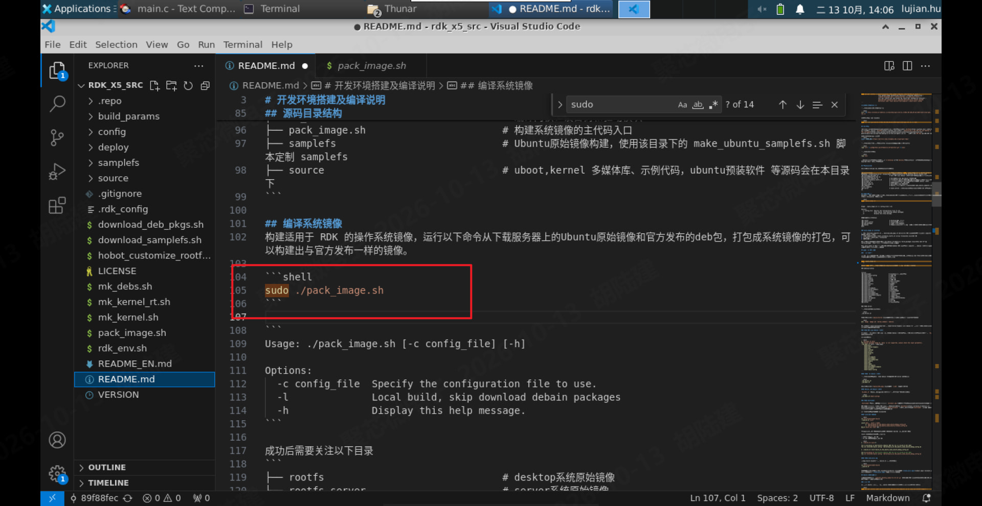

服务器上没有root权限,无法正常编译,有没有不需要root权限就能执行的版本?

另外选型上先确认一下:platform_source_code 在下载页里是归在 RDK X5 Module 名下的(Buildroot,eMMC/NAND 主存),RDK X5 4GB 开发板的系统镜像对应的是 x5-rdk-gen(手册 7.2.1 里 X5 的源码仓库),其环境要求以该仓库 README 为准。如果你的目标是在这块 4GB 开发板上跑通并移植 TOF 驱动,建议把内核侧的改动放到 x5-rdk-gen 上做。

上面说了RDK X5需要用上面的源码,所以现在源码是基于x5-rdk-gen编译:
里面很多地方都需要root权限,服务器上没有root权限该怎么办
sudo ./pack_image.sh
cd samplefs
chmod +x make_ubuntu_rootfs.sh
# 默认编译 desktop 的 samplefs
sudo ./make_ubuntu_rootfs.sh
# 指定编译 server 版本的 samplefs
sudo ./make_ubuntu_rootfs.sh server
编译能免 root,官方 X5 BSP 文档里只有一步明确要 root:用 multistrap 制作 Ubuntu 根文件系统。你只是要加 TOF 内核驱动,那一步可以整段绕开。

你贴的 sudo ./pack_image.sh、samplefs/make_ubuntu_rootfs.sh 属于 x5-rdk-gen(RDK OS)那套流程,芯片 SDK 文档里用的是 ./bd.sh pack;RDK X5 手册对 x5-rdk-gen 只指向它的 GitHub README,没有免 root 的替代流程说明。
麻烦补两点我才能判断你这步能不能绕开:报权限错误的那条命令和错误首行(截图里看不清,重点看是不是卡在 rootfs 解压/挂载);服务器上是否已装 docker 或 podman、你能否直接用。
现在是x5-rdk-gen,前面还是你说RDK X5 4GB只有基于这套代码开发,该如何规避root
公司服务器没装docker,只有普通user权限,没有root权限
