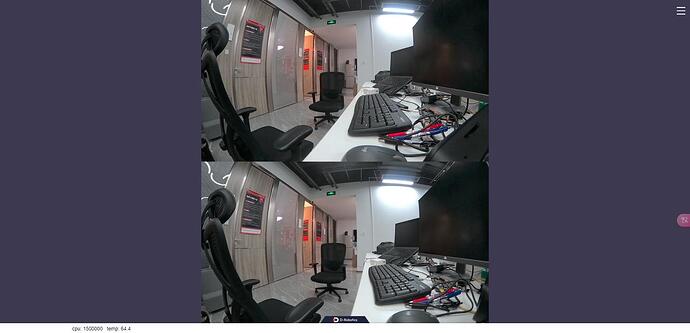

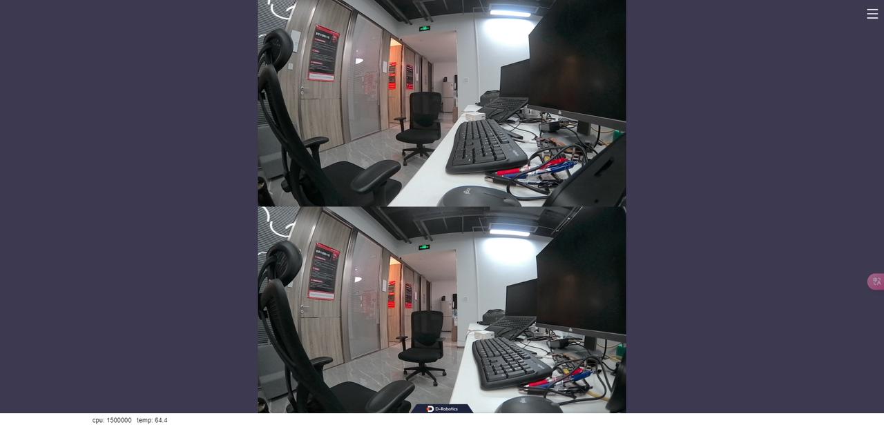

好的,现在浏览器能正常看到页面,这是终端C的输出:
sunrise@ubuntu:~$ ros2 launch websocket websocket.launch.py websocket_image_topic:=/image_jpeg websocket_only_show_image:=true
[INFO] [launch]: All log files can be found below /home/sunrise/.ros/log/2000-01-01-09-21-30-681518-ubuntu-40180
launch webserver
pwd_path is /home/sunrise
webserver_path is /opt/tros/humble/lib/websocket/webservice
launch webserver cmd is ./sbin/nginx -p .
nginx: [alert] could not open error log file: open() “./logs/error.log” failed (13: Permission denied)
[INFO] [websocket-1]: process started with pid [40227]
[websocket-1] [WARN] [0946689693.050806990] [websocket]:
[websocket-1] Parameter:
[websocket-1] image_topic: /image_jpeg
[websocket-1] image_type: mjpeg
[websocket-1] only_show_image: 1
[websocket-1] output_fps: 0

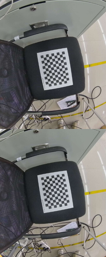

还有一个问题想请教:感觉视野有点鱼眼,棋盘格是弯曲的,这样能进行内外参标定吗?
能标,弯曲不是不能标,而是标定本来就要解决的那部分。SC132GS 这类广角镜头是明显的桶形畸变,直线在画面边缘成像成弧线属于正常光学表现;标定就是把内参 + 畸变系数(再加大畸变的双目外参)拟合出来,之后用它们去畸变。前提有两条:
  • 标定必须用原始畸变图,所以你现在的 gdc_enable:=false 要保持不动。开了 GDC 先做硬件矫正,再去标定拟合到的是矫正后的残差,内参和畸变系数都不对。
  • 模型要能描述这个畸变。官方 AMR 开发指南 · 3.5.2 双目摄像头内参标定 给的流程是用 kalibr,相机模型填 pinhole-radtan:录 /image_combine_raw 的 bag(经 ros1_bridge 转成 rosbag),再跑
rosrun kalibr kalibr_calibrate_cameras --bag $1 \
  --topics /camera/left/image_raw /camera/right/image_raw \
  --models pinhole-radtan pinhole-radtan --target checkboard.yaml --show-extraction
双目标定一次就同时给出左右内参、畸变系数和右目相对左目的 T_cn_cnm1,不用先单目再单独标外参。如果实测畸变系数拟合残差仍大(弧线特别强),改用等距/fisheye 模型(kalibr 的 pinhole-equi,或 OpenCV 的 cv2.fisheye.calibrate),这时畸变系数要用 k1–k4 那一套,不能和 radtan 的混用。
采图要求(决定标定成败,比模型更关键):不同距离、不同方位移动棋盘格或相机,至少 15~20 组位姿,含明显倾斜,让棋盘格铺开到画面四角与边缘——你现在这张棋盘格只占画面中间一小块,边缘几乎没有约束,畸变系数和主点会拟合得很飘。近距离拍时让棋盘格占画面 1/3 以上。kalibr 的 target 文件里 targetCols/targetRows 填的是内角点数(方格数 -1),填错会识别不出。
顺带两点:终端C 里那条 nginx: [alert] could not open error log file ... Permission denied 只是启动目录不可写,页面已经正常出图就说明不影响;日志里 image_topic: /image_jpeg、image_type: mjpeg、only_show_image: 1 也都对。
你用的棋盘格是几×几内角点、方格边长多少?按这个可以给你能直接用的 kalibr checkboard.yaml,并确认这套板子该走 radtan 还是等距模型。

棋盘格是11*8,方格边长是20mm
后面要跑hobot_stereonet 双目深度。
我目前能确定:1.左右图是同一时刻、同分辨率切出;
2.cv2.findChessboardCorners 和 cv2.fisheye.calibrate是不是在自写标定代码时要使用的函数?
3.除了上面两个必须要用的函数自写代码时还有其他要注意的吗?
因为下载官方标定软件还要两小时
1. 11×8 方格 = 10×7 内角点。 官方说得明确:“格子数为9列x8列,则内角点数为8列x7列”,所以你填 10 / 7,不是 11 / 8。20mm 方格换算成米是 0.02,直接可用的 kalibr 标定板文件:
target_type: 'checkboard'
targetCols: 10        # 11 列方格 → 10 个内角点
targetRows: 7         # 8 行方格 → 7 个内角点
targetSquare: 0.02    # 20 mm
(走 AMR 文档那种分行字段写法时用 rowSpacingMeters / colSpacingMeters,文档正文印成 rawSpacingMeters,报未知字段就换回来。)依据:AMR 开发指南 · 3.5.2 双目摄像头内参标定。
但有个现实问题:官方建议方格边长 ≥10cm、行列数不同,你手上这块只有 20mm。GS130WI 对角视场 157.2°、单目 1088×1280(配件清单),20mm 的板子要贴得很近才能占够画面,边缘约束也不足,内参会飘。条件允许就打印一块方格 40~50mm 的 A2 板(11×8 格约 55×40cm),标定质量差一个档。
2. 这两个函数是对的,但要分清模型,别混用。 流程是 cv2.findChessboardCorners(要配 cv2.cornerSubPix 做亚像素,否则精度不够)→ 每个目单独 cv2.calibrateCamera(radtan:k1,k2,p1,p2,k3)或 cv2.fisheye.calibrate(等距:k1–k4)→ 再 cv2.stereoCalibrate / cv2.fisheye.stereoCalibrate 联合优化出 R、T。关键点: 官方 3.5.2 的下游格式就是 kalibr 输出的 cam0/cam1,distortion_model: radtan、4 个畸变系数。所以 fisheye 算出来的 k1–k4 不能直接当 radtan 填进那个 yaml。先按 radtan 做,若边缘(你这张图里画面四角的直线弧得厉害)重投影残差明显偏大,再改用 fisheye 模型并单独校验去畸变后的直线度。
3. 自写时还要注意的:
  • 标定用的 imageSize 是单目尺寸 1088×1280,不是拼接的 1088×2560;objectPoints 按 (1, N, 3) float64 组织(fisheye 接口强制要求这个形状)。
  • 每张先确认角点全检出再进标定;总帧数 15~20 组起步(建议 25~30),含明显倾斜、覆盖四角边缘、不同距离,纯平移没有价值。
  • 看两个数字:单目 RMS 重投影误差(大误差的帧直接剔掉)、以及双目 T 的平移量应与模组基线同量级——GS130WI 规格是 70mm(GS130W 是 80mm),差很多说明标错了。

2.我的棋盘格内角点是11*8,边长是30mm,你说的‘若沿用默认 0.030(实际 0.020),真实基线只有约 53mm;若确实传了 0.02,而你的单目是 1088×1280(对应 GS130WI,规格基线 70mm),则 80mm 仍偏大 14%。’我没看明白
3.请提供一下官方下游格式的实例,我这次输出是按照你上次说的‘官方 3.5.2 的下游格式就是 kalibr 输出的 cam0/cam1,distortion_model: radtan、4 个畸变系数’感觉与你这次说的‘而脚本内部直线度校验用的是 OpenCV 5 系数(含 k3)’有些矛盾。请提供正确的官方下游格式我一次性改好
4.是不是有内外参就可以自写代码输出矫正后的左图呢?
点云我要走hobot_stereonet,现在有内外参,具体如何用自行标定的数据生成单帧的点云图呢?
我需要和之前的save_frame.py一样,最终要能保存单帧的、同一时刻的左右原始图、矫正后的左图和点云深度图

存完先做两项自检,不过就别信点云:
  • 在 left_rect/right_rect 上跑 findChessboardCorners,同一个角点在两图里的 y 坐标差应 <1px;差很多说明 R/T 或裁剪参数有问题。
  • 已知距离摆一次棋盘格,看 depth 里该处 mm 值是否接近真实距离(差 20% 以上多半是基线/尺度或 Q 用法问题)。

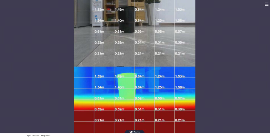

5. 如果坚持走 hobot_stereonet
它吃的是相机节点发布的 camera_info(新版 TROS 里是 /image_combine_raw/left/camera_info、/image_combine_raw/right/camera_info),不是直接读你这份 yaml。mipi_cam 启动日志里有 config_file_path is /opt/tros/humble/lib/mipi_cam/config/,标定配置就在那个目录,先 ls /opt/tros/humble/lib/mipi_cam/config/ 看文件名,再把上面第 2 点的 yaml 按其字段替换;核对是否生效用 ros2 topic echo /image_combine_raw/right/camera_info 看 K/D 是否等于你的数。另外它输出的是 640×352 的视差/深度图,反投影要用同分辨率的 fx/cx/基线(Z=fx·b/d),不能拿 1088×1280 的 K 去套。
还差一个数就能判标定质量:你脚本打印的「左右单目 RMS、双目 RMS、去畸变直线度 RMS、有效帧数」发一下,我看这批图够不够,不够就补采(棋盘格要铺到四角、15 组以上、含倾斜)。

3. 两个点云不是一回事
  • save_stereo.py 里的点云:cv2.StereoSGBM 是传统块匹配(不是神经网络),视差除 16 后 cv2.reprojectImageTo3D(disp/16.0, Q) 得到左目坐标系 XYZ(米)。离线、参数可控、直接吃你这份 yaml。
  • hobot_stereonet:地瓜的双目深度算法,模型借鉴 IGEV、用 GRU 细化,X5 上是 V2.4_int8 / V2.4_int16、输入 640×352×3×2,官方描述的输出是左视图对应的视差图和深度图,不含 PLY,点云同样要自己反投影。它是这一个包,int8/int16 是同一网络的量化版本,不是并列的多个网络;SGBM 不属于这个体系。见双目深度估计。
  • 标定怎么进:stereonet 不读你这份 kalibr yaml,走 camera_info 话题。magicbox 侧脚本是 run_stereo.sh ... --camera_info_topic /image_combine_raw/right/camera_info(同上页),TROS 2.5.1 起 mipi_cam 的拼接图标定话题改为 /image_combine_raw/left/camera_info、/image_combine_raw/right/camera_info(版本说明 2.5.1)。所以先核对它拿到的是什么:
ros2 topic echo /image_combine_raw/right/camera_info --once
width/height、K 要和你的 yaml 对得上(网络实际吃 640×352,深度尺度按 camera_info 的内参推,分辨率对不上整幅深度就整体错)。想让 stereonet 用你自己标的结果,就得由你的脚本按这组 K/D/R/T 发布 camera_info,或把 camera_info_topic 指到该话题。
建议顺序:先用 SGBM 那条跑通,用它验标定(左右 *_rect 同名角点 y 差 <1px、量已知尺寸看 Z 是否准),再把同一组参数接到 stereonet 比精度。

  1. 换成你的参数:写个小节点发布 sensor_msgs/CameraInfo 到 /my_calib/right/camera_info,K 用 664.43/664.70/542.56/640.03,D 填 5 个,P 的 P[0,3] = -fx*0.08002 ≈ -53.17(右目基线项),width/height 照官方那份 camera_info 填(别拿 1088×1280 猜,它按自己消费的分辨率做校正),再 --camera_info_topic /my_calib/right/camera_info 重跑;左目那份也要一起发,否则左右来源不一致。
  2. 验证:棋盘/已知距离物体放 30cm、50cm,看深度读数。整体按比例偏 = 分辨率或基线填错;中间准、边缘糊 = 畸变系数没被吃全(回第 2 点对比 4/5 系数)。
官方默认脚本跑通后,Web 端大致是这样的深度图效果:
你的 hobot_stereonet 是哪个版本(ros2 pkg xml hobot_stereonet | grep version)?2.5.2 之前订阅的话题名不一样,我按你的版本给对应命令。
