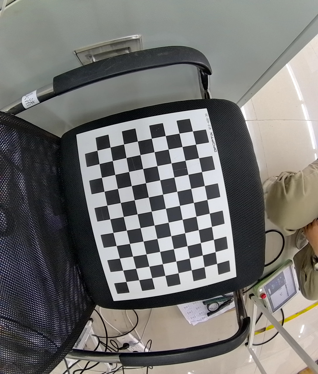

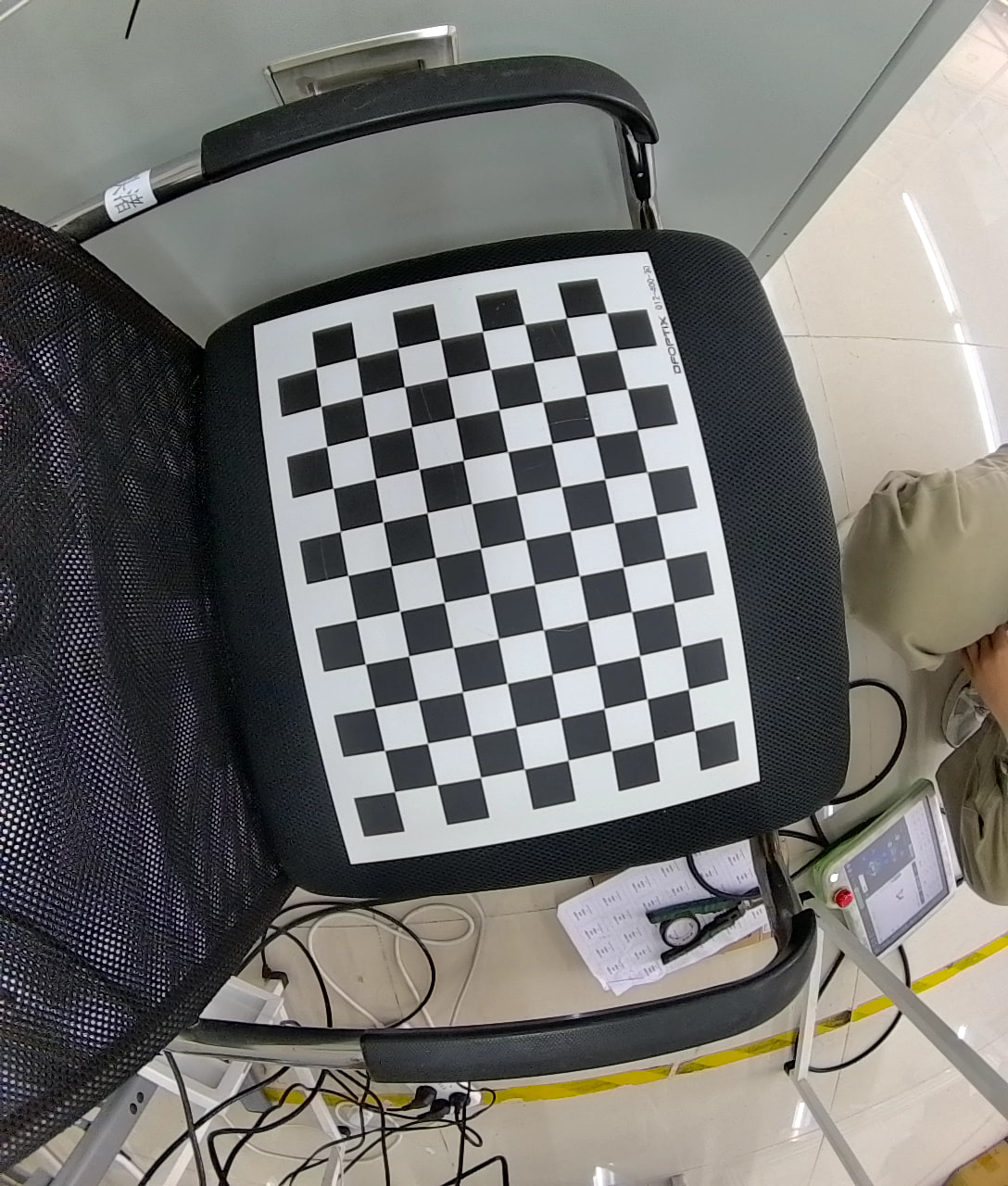

T怎么转成水平方向呢?dual_combine:=2你们说是上下拼接,是不是把他转成水平拼接就可以了呢?如果是那怎么转呢?另外有一个问题,虽然是上下拼接的但是我把他对半切分成了左右原始图,为什么还会算成在Y方向呢?

1. 为什么切分了 T 还在 Y
T 是在左目图像自身坐标系里表达的。你的单目图是 1088(宽)×1280(高) 的竖幅,实测两目光心在这个坐标系的上下方向相差 80mm,说明这组图里基线是竖的。对半切只是把一张大图分成上下两块,每块自己的 x/y 轴没变,所以 T 仍在 Y——文件名叫 left/right 不代表几何方向。

好的,有个问题,我写的save_frame.py(见第一条对话)脚本里没写转90°,为什么采图时会转90°呢?
2.转成水平双目‘怎么判断向左转还是向右转呢?

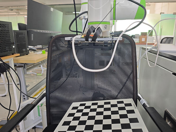

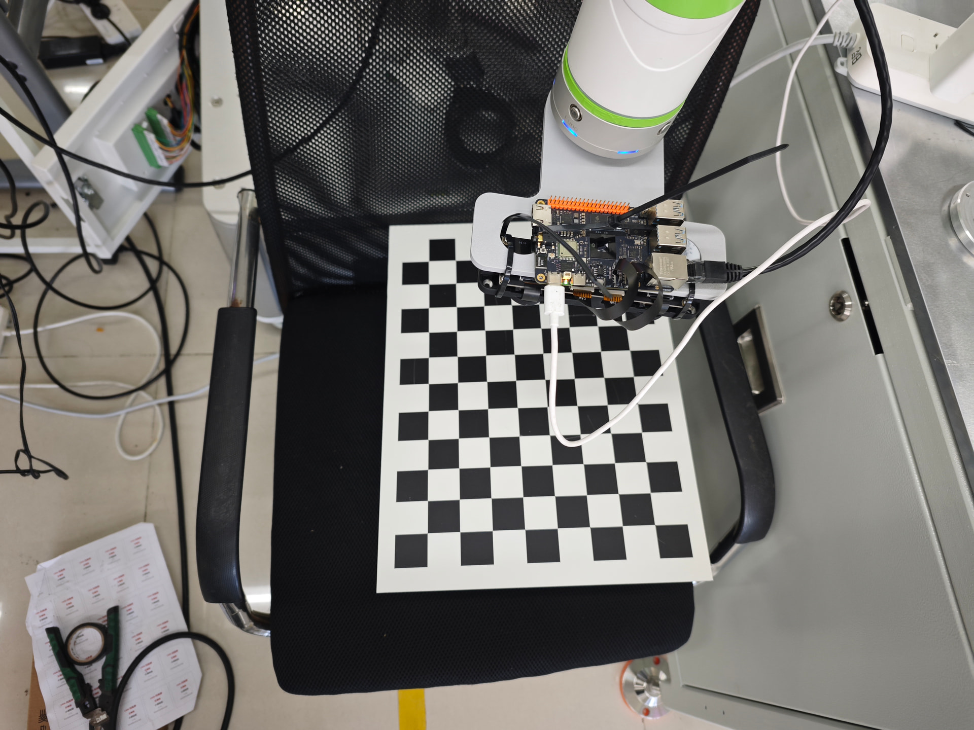

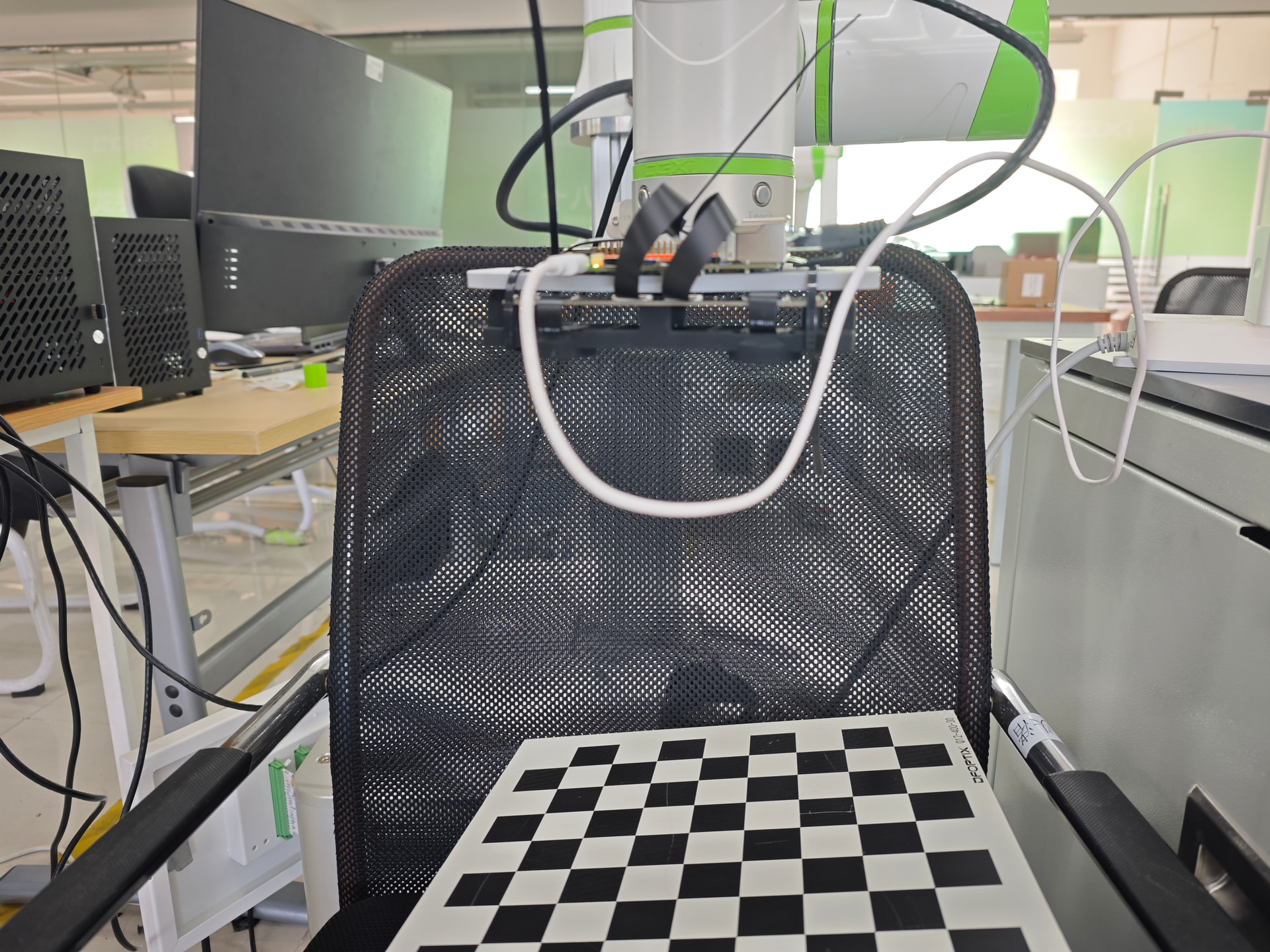

目前132gs搭建的方向如上图,采集的左右图如下图

1. 那 90° 不是你的脚本转的,是图像到 save_frame.py 之前就已经转好了。 你脚本里只有 cv2.imwrite 切片,没有任何旋转,所以旋转只可能发生在 mipi_cam 的输出环节。依据:GS130W 官方规格单路是 1280×1080(横置)、基线 80mm(产品简介),而你切出来的单目是 1088×1280——正好是 1280×1088 转 90° 的形状(1088 是 1080 按 16 对齐的宽度)。dual_combine:=2 的拼接输出就是按这个朝向给的,所以左右两张都“躺着”,T 也就落在 Y。想确认是哪一层转的:单独起单目(去掉 dual_combine)看输出尺寸,如果还是 1088×1280,就确认在 mipi_cam 这一层,旋转相关参数以 hobot_mipi_cam 对应版本的节点参数为准。
2. 别靠看图猜方向,用“T 的符号”一次定死。 模组两个镜头是水平并排的,出图里这条连线变竖直就说明整幅被转了 90°。做法:把已存的图批量 cv2.ROTATE_90_CLOCKWISE 后重跑你的标定脚本(只换 --image_dir),看三个数——单目变 1280×1088、双目 RMS 仍约 0.2px、T ≈ (+80, 0, 0) mm 且 T[0] 为正。若 T[0]≈-80,改成 cv2.ROTATE_90_COUNTERCLOCKWISE 再跑一次,最多两次必定定死;定死后全部图按这个方向重转,运行时也必须同方向。

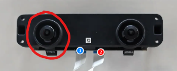

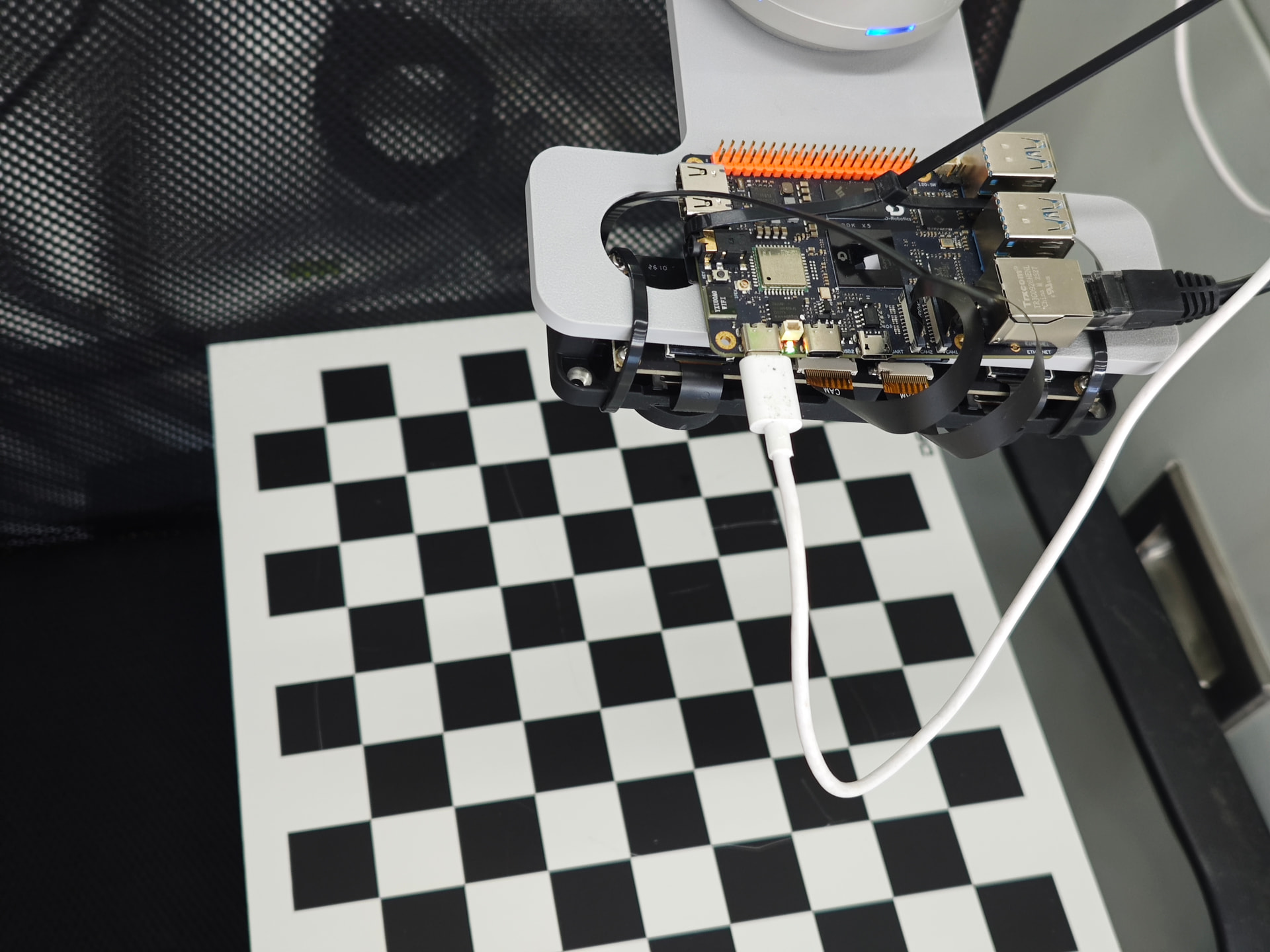

这个是X5 132GS的相机模组,图中红圈确定是右相机吗
不能凭这张照片确定。 官方的 GS130W 硬件说明 只按连接器标注「① 右目 MIPI Camera 接口」「② 左目 MIPI Camera 接口」,标的是 FPC 接口位置,不是镜头面;文档里也没有"镜头朝向用户时哪一侧是左/右"的定义。所以红圈那只究竟是哪一路,只能实测。
两个可直接用的官方事实:
  • 右目接口那一路同时承载 IMU 数据(左目接口只有视频)。如果你这块是带 IMU 的 GS130WI,接 6 轴 IMU 的那路接口就是右目,可用它交叉核对红圈位置。
  • 左右是按相机光轴方向定义的:从模组背后顺着镜头看出去,靠左那只是左目。正对镜头面(脸对着模组)看时,左目在你右手边,这里最容易反。
一次定死的方法(约两分钟):
  1. 起官方双通道(单路横置 1280×1088):
ros2 launch mipi_cam mipi_cam_dual_channel.launch.py mipi_image_width:=1280 mipi_image_height:=1088
  1. 用你现有的 save_frame.py 存一张完整拼接图(先别切)。
  2. 手指遮住红圈那只镜头,再存一张。两张对比,变黑的那一半(上/下)就是红圈那只对应的通道;再遮另一只验一次。
  3. 命名要跟着标定结果走:切成左右图后按之前定的方向转 90° 重标,只有"左目那路做 cam0"且算出 T ≈ (+80, 0, 0) mm、T[0] 为正时,左右命名、旋转方向和后面视差的正负才自洽;若 T[0]≈-80,交换左右后重跑即可,不用重拍。
告知遮挡结果(红圈镜头对应上半还是下半),我再把切图、重标、接 stereonet 的命令按这个对应关系一次写全。

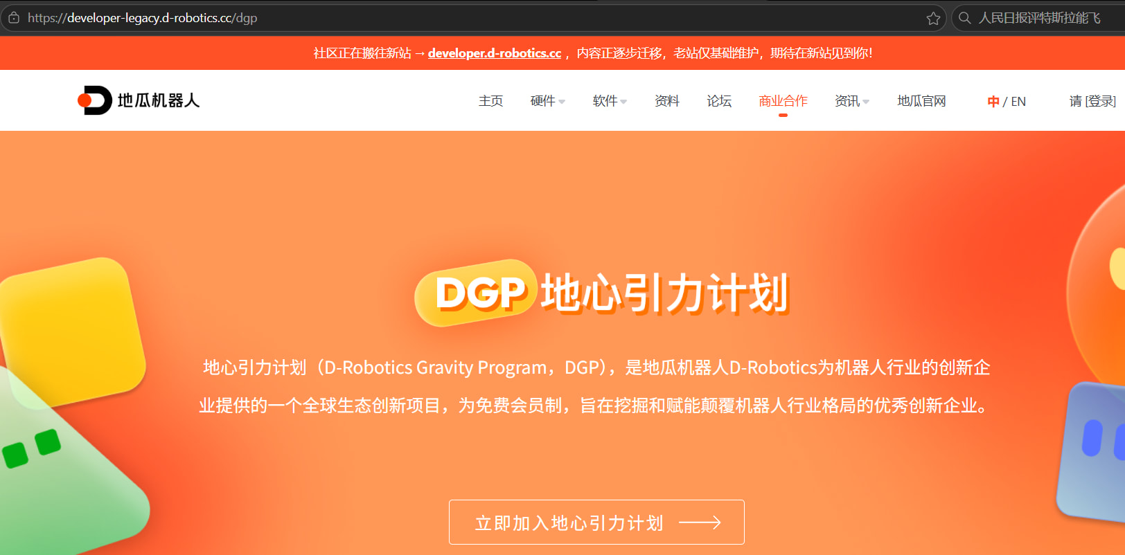

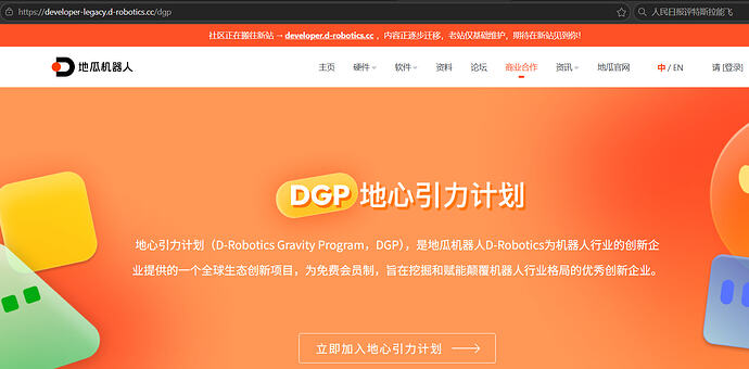

你说的https://developer.d-robotics.cc/dgp打开是
你们官方有没有能人工远程的售后技术支持啊
有官方人工渠道,但不是"远程协助/售后工单",公开资料里只有三种。 依据是官方技术支持页(RDK 文档的技术支持章节列的是同一套):
你打开的 DGP 页是"项目对接"入口,不是通用售后。 官方对它的定位写得很明确:面向"产品化/量产规划、模块适配与性能优化、商业项目联合开发、批量采购前技术确认"这类明确的项目或商业落地需求,提交后分级响应;“日常技术问题建议优先通过社区问答或 FAQ 解决”(生态项目对接支持)。所以:公司项目要做双目自标定 + stereonet 联调,可以走这条,提交时写清板型 X5、GS130W 模组、hobot_stereonet 2.5.5、卡在"自标定参数如何进 custom 标定文件/极线方向";纯上手问题留在论坛更快。
公开渠道里没有承诺"远程接管/远程协助"这一项,我也不替它做承诺;模组硬件本身的换货、供货问题找购买时的京东/淘宝店客服。
回到你手上的正事(红圈是否右目):官方硬件说明只标接口不标镜头面,仍需遮挡一次定死上下两半的对应关系,把结果告诉我,我按它把切图、重标、接 stereonet 的命令一次写全。
你打开的DGP页面没错,它是企业项目申请入口,不是即时远程客服。需要人工支持,可联系购买渠道,或发邮件到官方开发者邮箱 developer@d-robotics.cc,附本帖链接并说明需要双目标定远程协助;能否安排远程由对接同事确认。

先说清依据:官方硬件说明只标「① 右目 MIPI Camera 接口(同时走 IMU)」「② 左目 MIPI Camera 接口」,标的是 FPC 接口,没有定义镜头面朝你时哪边是左。所以对 stereonet 来说,真正可用的标准是:校正后右图必须落在左图的图像 x 正方向一侧,即标定结果 T[0] > 0。下面两步就是为此定名。
第一步:红圈那只镜头对应上半还是下半(用亮度,不用肉眼)
ros2 run mipi_cam mipi_cam --ros-args -p device_mode:="dual" \
  -p out_format:="bgr8" -p dual_combine:=2 -p framerate:=10.0 -p gdc_enable:=false

另一终端跑 python3 ~/lr_check.py:先不遮挡记一组 top/bottom,再用纸片贴住红圈镜头口再跑一组。数值明显掉下去的那一半,就是红圈那只。两个坑:遮挡后数字几乎不变 → 还有别的 mipi_cam 在发旧帧,先 pkill -f mipi_cam 重来;两次必须是同一条命令起的流。
第二步:哪一半是右目(用你已有的棋盘格图)
import cv2, glob, os
L = sorted(glob.glob(os.path.expanduser('~/calib_data/left_*.png')))[0]
R = sorted(glob.glob(os.path.expanduser('~/calib_data/right_*.png')))[0]
def pts(p, rot):
    g = cv2.rotate(cv2.imread(p, 0), rot)
    ok, c = cv2.findChessboardCorners(g, (11, 8)); assert ok, p
    return c.reshape(-1, 2), g.shape
for name, rot in [('CW', cv2.ROTATE_90_CLOCKWISE), ('CCW', cv2.ROTATE_90_COUNTERCLOCKWISE)]:
    pl, sh = pts(L, rot); pr, _ = pts(R, rot)
    d = (pr - pl).mean(0)
    cv2.imwrite(os.path.expanduser(f'~/sample_{name}.png'), cv2.rotate(cv2.imread(L, 0), rot))
    print(name, sh, 'dx=%.2f dy=%.2f' % (d[0], d[1]))
先打开 ~/sample_CW.png、~/sample_CCW.png,选画面正立(椅子、棋盘格竖直)的那张对应方向;该方向下 dx < 0 表示 right_*.png 确实是物理右目,dx > 0 说明切图时命名反了,交换即可。
两步交叉即可定死:第一步得"红圈 → 上半/下半",第二步得"半幅 → 左/右"。定完按这个方向重跑标定,验收只看三点:单目变 1280×1088、T ≈ (+80, 0, 0) mm 且 T[0] 为正、双目 RMS 仍 0.2px 量级;运行时 mipi_rotation 必须与标定时一致。把两次 top/bottom 和 dx 贴出来,我按确认后的对应关系把切图、重标、接 stereonet 的命令一次写全。
这是我调整好左右图并且旋转90°之后跑的内外参结果:
左目单标 RMS: 0.158946 px
右目单标 RMS: 0.274290 px
左目内参 K:
[[664.63469876 0. 639.41814797]
[ 0. 664.5063645 541.63896472]
[ 0. 0. 1. ]]
右目内参 K:
[[664.69555993 0. 638.96998159]
[ 0. 664.43433026 542.55599486]
[ 0. 0. 1. ]]
左目畸变: [-3.29345322e-01 1.37608022e-01 5.53902581e-05 -2.83585909e-05
-3.02146722e-02]
右目畸变: [-3.17217218e-01 1.17015378e-01 -2.47865317e-04 1.81395038e-04
-2.09041291e-02]
===== 双目标定(radtan,fix_intrinsics=1)=====
双目 RMS(OpenCV): 0.234000 px
R:
[[ 0.99999364 0.00331003 0.00132688]
[-0.00330733 0.99999247 -0.00203245]
[-0.0013336 0.00202805 0.99999705]]
T: [-0.08002304 0.00019714 0.00033433] (m)
基线 norm(T): 80.02 mm
基线 abs(Tx): 80.02 mm
预期模组基线: 80 mm (GS130W)
去畸变后直线度 RMS(左目,radtan): 0.1628 px(越小越直)
后续我要用这个标定结果采集图片生成点云和原始左右图和矫正后左图,要怎么做?
