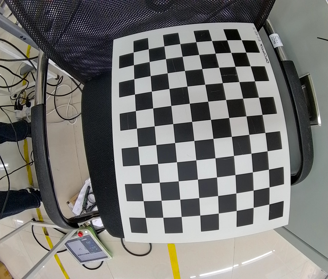

1. 这组结果可用,同时纠正我上次的判据:T 的 x 为负是对的,别交换左右。
单目 0.16/0.27 px、双目 0.234 px、去畸变直线度 0.16 px;fx≈fy≈664.5,主点 (639, 542)≈(1280/2, 1088/2);R 只有约 0.19° 残差;基线 80.02 mm 对上模组 80 mm。这是一组标准水平双目结果。
OpenCV/kalibr 的约定是 X₂ = R·X₁ + T,右目在左目坐标系的 +x 侧时 T = (−b, 0, 0),所以 abs(Tx) 才是基线,符号本来就该是负——官方 AMR 3.5.2 双目标定示例 的输出里 T_cn_cnm1 第 4 列 x 就是 -0.0683(对应它 68 mm 基线)。我上次说"T[0] 必须为正"说错了,按那个说法你会把左右又翻回去。
唯一自查项:转完 90° 的图是正立的(椅子、棋盘格别倒着)。T 的符号区分不了"图正立+命名对"和"图倒置+命名反",运行时旋转方向必须和标定时完全一致。

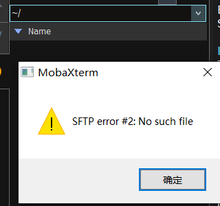

X5里面说没有这个路径,我没加空格,英文输入法输入的
在 Linux 系统 ~/ 一般代表你的账号根目录 root 账号就是 root/ ,sunrise 就是 home/sunrise /
报“没有这个路径”基本不是输入法问题,而是这个目录在当前这个账号的 home 下确实不存在:~/ 只等于当前登录账号的 home(sunrise 是 /home/sunrise,root 是 /root),而压缩包很可能还在下载目录或压根没解压。先确认在哪、再解压:
whoami; echo $HOME; ls -l $HOME
find $HOME -maxdepth 4 -iname "*stereo_selfcal*" -o -maxdepth 4 -name "run.sh" 2>/dev/null
  • find 只找到 .zip(常见在 ~/Downloads 或 ~/下载):解压到 home,解压后才会出现 stereo_selfcal_35802/:
cd ~
unzip -o ~/Downloads/stereo_selfcal_35802*.zip -d ~
ls -l ~/stereo_selfcal_35802
  • find 找到的是更深的路径(比如 ~/stereo_selfcal_35802/stereo_selfcal_35802):说明解压过一层,多进一层即可,或者把内层目录移到 home。
  • whoami 是 root 而文件在 /home/sunrise 下:两者 home 不同,直接用绝对路径,或先 cd /home/sunrise。
进去后确认这四样在:run.sh、calib.yaml、check_inputs.py、input/(input 里放 left_0001.png、right_0001.png,1280×1088、按 40 楼那个方向转正的图),然后在本目录执行:
cd ~/stereo_selfcal_35802
ls input
bash run.sh
注意别用 sudo bash run.sh,那样 ~ 会变成 root 的 home,又会指向错的地方。把上面 whoami/echo $HOME 和 find 的输出贴一下,我据此确认路径该落在哪。

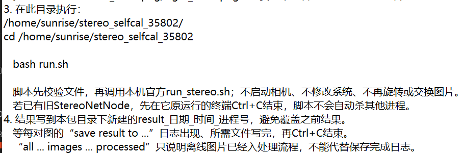

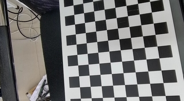

用你这边上传的左右原图,实际跑了 2.5.5 的自标定校正、BPU 推理和单帧保存:
  • 连续两次成功保存原图、校正图、深度、视差和 PCD。
  • 每组点云 56,320 点,点云与深度对应检查通过。
  • 保存后的左右校正图,棋盘角点行误差 RMS 约 0.086 像素。
forum-35802-stereonet255-under10MB.zip (6.5 MB)
(帖子已被作者删除)
好的,sunrise@ubuntu:~/stereo_selfcal_35802$ bash run.sh
标定读取/几何检查通过,标定基线80.024 mm
检查通过: 1对1280x1088图;未修改、旋转或交换输入图片
输出目录: /home/sunrise/stereo_selfcal_35802/result_20000101_140 302_155021
不启动相机,不改变采集参数。等save result日志和所需文件写完后,C trl+C结束。

44楼的 run.sh 已经调用官方 run_stereo.sh,不用再单独敲它。
当前是自动保存:input 里一对图,正常就输出一组到日志里的 result_...,不用手动触发。等看到 save result to ...、所需文件写完再结束;你贴的几行还只是前置检查。
若随后直接退出且结果目录为空,执行下面两行,把 run_trace.log 发来:
cd /home/sunrise/stereo_selfcal_35802 &&
bash -x run.sh 2>&1 | tee run_trace.log
50楼的6.5MB包是实时采集、按次保存的脚本和回放测试结果,不是系统安装包。先继续用44楼这套即可。

卡在日志目录创建,算法节点因此退出了。2.5.5的启动文件把目录写死为 /userdata/.roslog,先建好并让当前账号可写,再重跑:
sudo install -d -m 755 -o "$(id -u)" -g "$(id -g)" /userdata/.roslog &&
cd /home/sunrise/stereo_selfcal_35802 && bash run.sh
官方对应代码:https://github.com/D-Robotics/hobot_stereonet/blob/tros_2.5.5/launch/stereonet_model_web_visual.launch.py#L29

这是深度图:
而且地瓜的点云算法是不是只支持640×352呢?
裁剪后的图和原始图差距很大,想知道是否先进行了缩小后再裁剪还是直接把12801088裁剪成640352呢?
这是输入图:
原始图:
能否先把12801088等比例缩小为640544或者414.12*352然后在裁剪呢?就是尽可能的多保留点原图
这次已完成推理和保存,节点不会自动退出,文件写完后按 Ctrl+C 就行。
v2.4_int16 模型固定640×352;原图经过畸变/极线校正映射到这个尺寸,不是直接截取中央640×352。日志里的 alpha: 0 会舍弃部分视野。想多保留原图,在 calib.yaml 现有 cam1: 下加一行 alpha: 1.0(缩进两个空格),其余字段保留,再跑 bash run.sh。输出仍为640×352,会有黑边,先不用手动缩图裁图。
深度原PNG是16位毫米值,普通看图发黑不等于没有深度,别转JPG判断。
官方代码:https://github.com/D-Robotics/hobot_stereonet/blob/tros_2.5.5/src/stereo_rectify.cpp#L57
