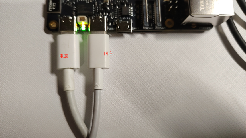

接线
通过Type C数据线将闪连接口和电脑的USB口连接,并接通RDK X5电源线进行上电。

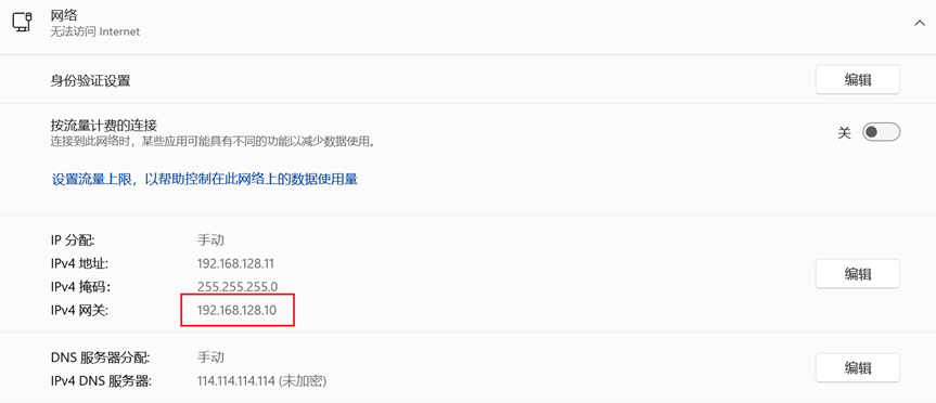

RDK X5闪连默认ip地址是192.168.128.10。当RDK X5通过闪连连接电脑,在电脑端会出现一个新网络(Win11在“网络和Internet”>>>“以太网”中查看),对该网络ip地址和网关设置如下图所示。目的是让该网络和RDK处于同一个局域网下,并将RDK 闪连的ip设置为网关。

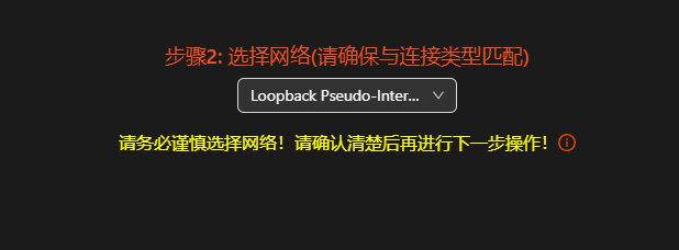

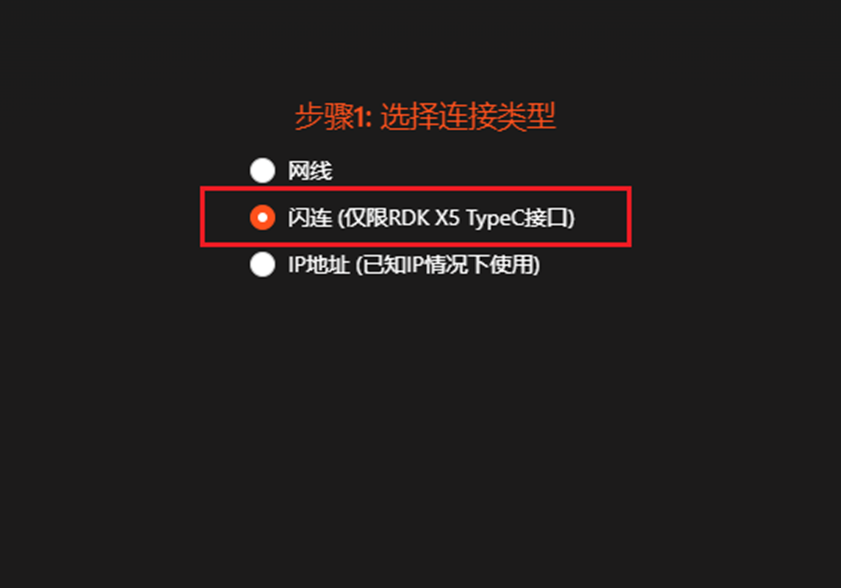

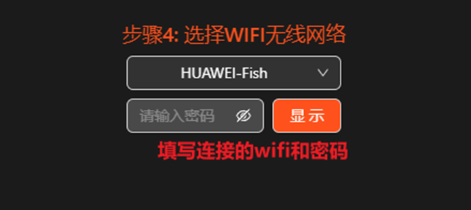

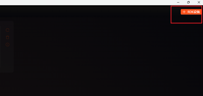

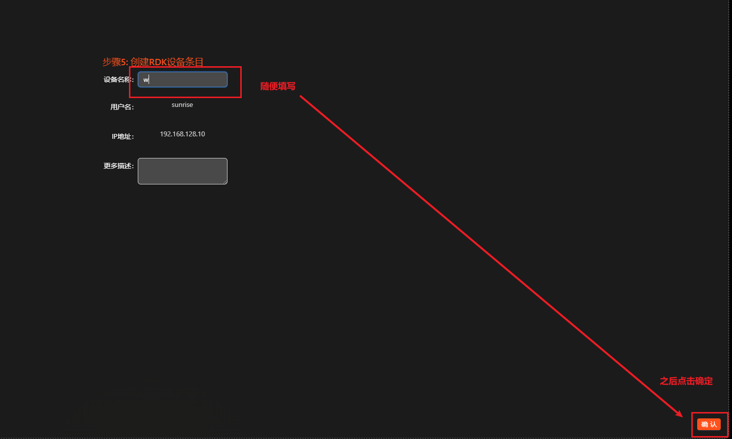

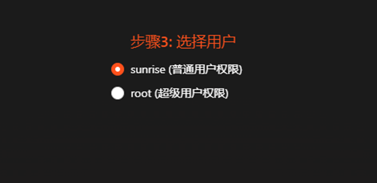

按照如下进行连接:

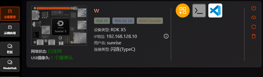

连接成功,可以看到设备:

我更改了sunrise和root账户的密码,之后连接不上了-
在步骤3:选择用户时,提示我”执行时出错!“
如何操作?
您好,我想请教一下这个网关设备背后的原理~
本质上,就是将RDK X5的USB0网卡作为计算机的一个网卡,因此需要设置闪连的ip作为网关。

并需要将本地新增的网络设置ip和闪连ip处于同一个网段,也就是本地的新增网络前面三部分必须和闪连ip相同。
