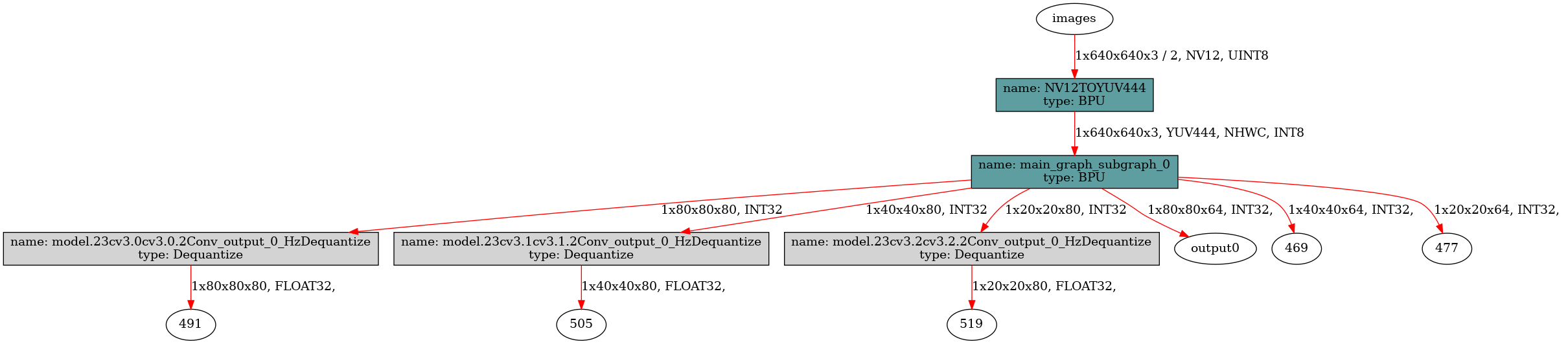

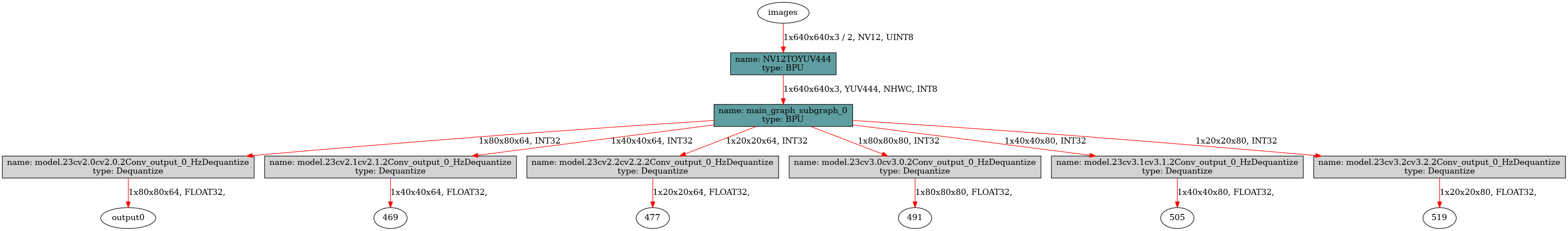

你好,如这条帖子下沟通:RDK X5部署yolo11n时报错返回Inlvaid parser: 0
目前社区对RDK X5提供的最新系统版本为3.2.3, 请烧录最新的系统后再试。
另外,您的miniBoot版本也需要保持最新, 升级方法为, 给板卡连接可访问互联网的网络, 在系统的终端命令行中, 输入 sudo srpi-config命令,1-SystemOptions,S7-UpdateMiniBoot,来升级miniboot。
hrt_model_exec model_info --model_file 命令查看bin模型的输入输出信息。
TROS在运行一次YOLO功能后,在当前目录的config文件夹内有若干workconfig.json文件,在这个workconfig.json文件中,有TROS使用的bin模型的路径,这些模型都是RDK板子上自带的. 您可以使用上述方法来比对自己的模型和板子上自带的能跑的模型的区别。对比的项目有:输出头的顺序,tensor type,量化与反量化类型.
特别的,YOLOv8,11,12,13的parser统一使用v8的一致,并没有yolo11的parser设置。
如果您需要社区来帮你排查,还需要提供系统的sudo rdkos_info 命令和bin模型的输入输出信息这两个命令的返回结果。目前提供的日志,没有任何有效信息。
