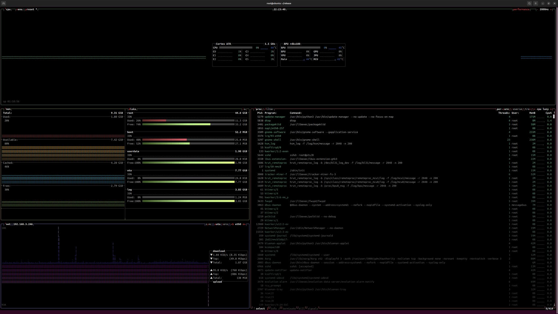

本项目基于btop开源项目进行二次开发,旨在为RDK平台提供更强大的系统监控工具。

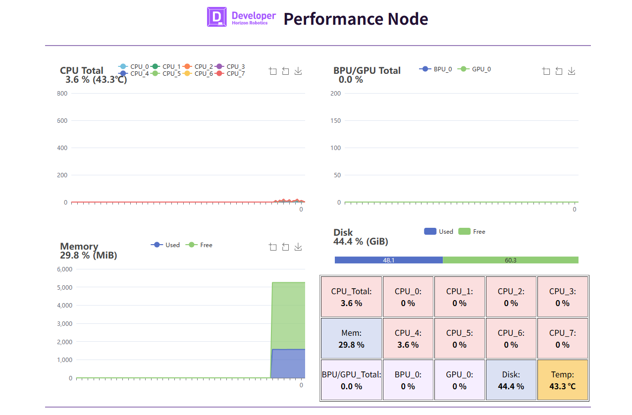

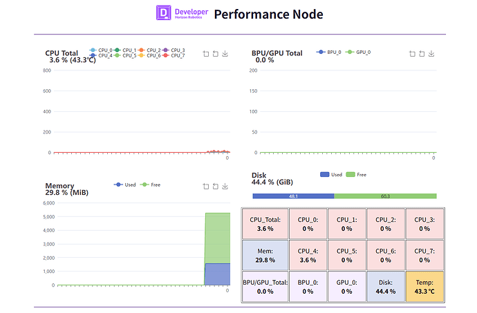

        Linux系统下有Htop可以作为系统监控,英伟达的Jetson也有第三方的Jtop,咱们RDK虽然也提供了hrut_somstatus来查看BPU的使用率,但终归不是很方便,超哥也做了一个Web_RDK_Performance_Node:

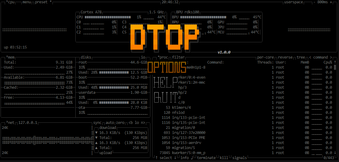

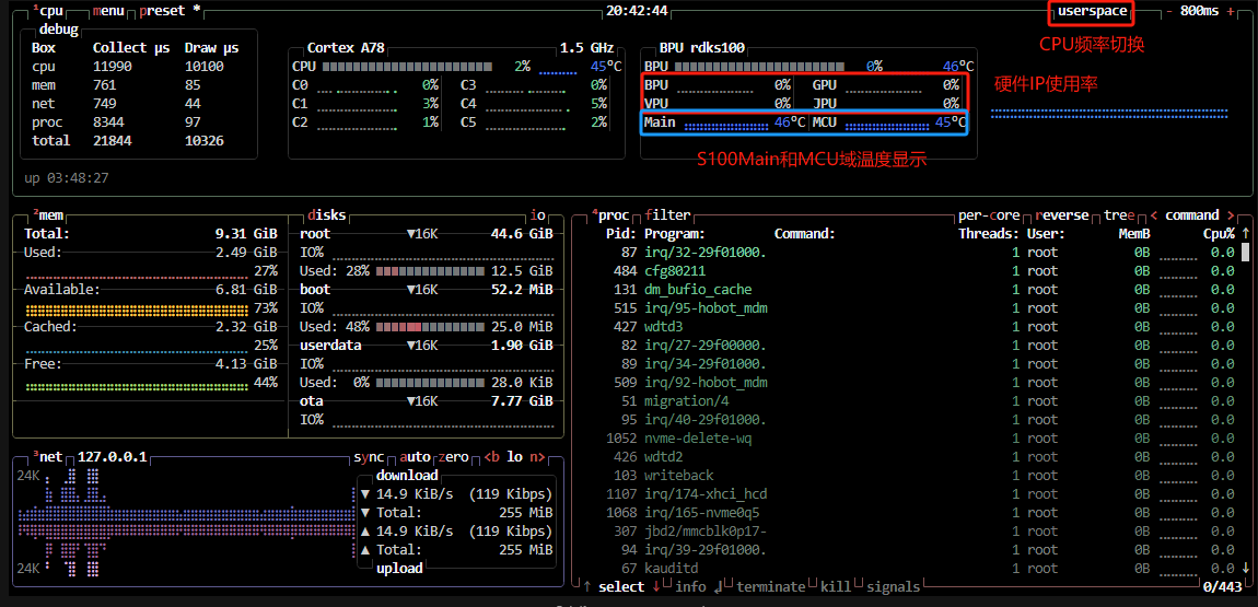

        但是在串口环境下无法快速的查看当前系统资源,于是!!!Dtop闪亮出炉!!!!!!!目前已适配RDKS100和RDKX5,可以在这个界面快速的查看BPU等系统资源的占用率,以及可以点击右上角快速切换CPU的调度策略!

        目前V1.1.0版本已实现RDKS100和RDKX5上BPU、GPU、VPU、JPU的使用率监控,以及S100Main和MCU域的温度监控;下一个版本将实现完整的内存分配显示以及RDK信息的展示
