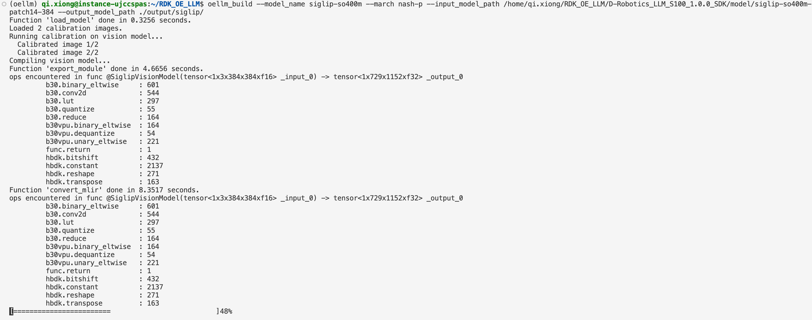

完成了上述所有流程之后,对应到实际使用时,我们只需要通过oellm_build调用即可,例如:
oellm_build \
  --model_name siglip-so400m \
  --march nash-e \
  --input_model_path /path/to/siglip-so400m-patch14-384 \
  --output_model_path ./output/siglip
执行这条命令后,工具链会自动完成模型创建、校准、导出、MLIR转换、HBO编译和 HBM 链接,最终得到板端可部署的 SigLip Vision 模型。

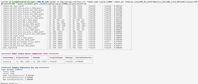

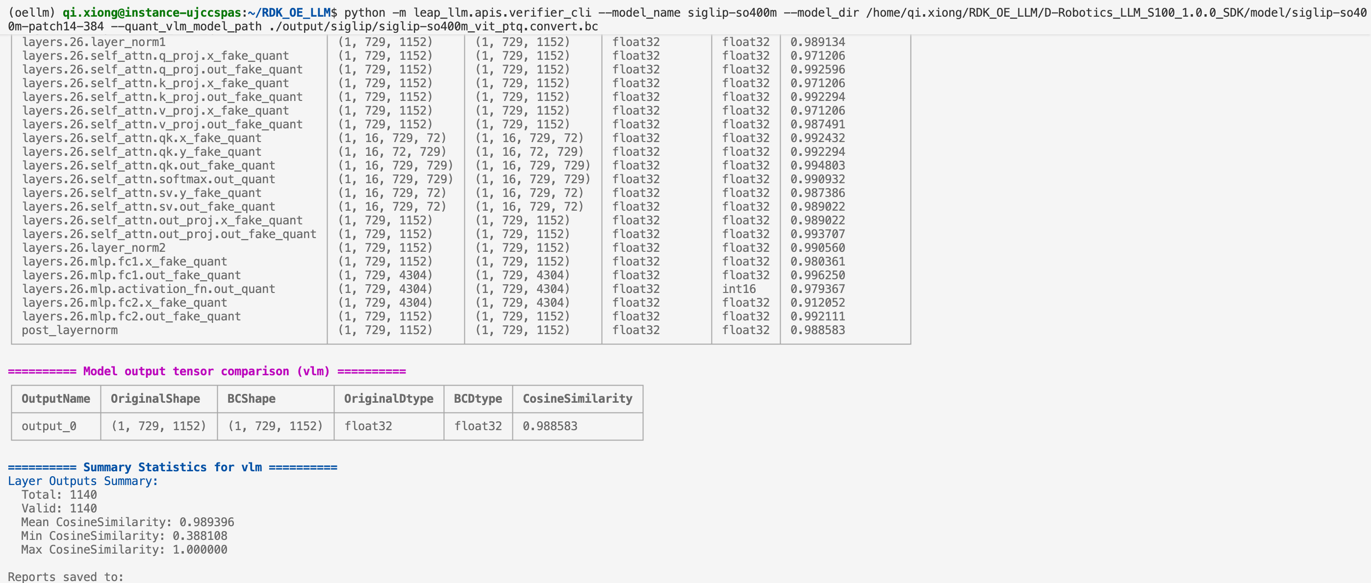

如果只想在 PC 上做量化图或编译产物的输出比对,可以直接调用 verifier 工具。例如:
python -m leap_llm.apis.verifier_cli \
  --model_dir /path/to/siglip-so400m-patch14-384 \
  --compare_mode bc \
  --quant_vlm_model_path ./output/siglip/siglip-so400m_vit_ptq.bc \
  --input_image_path /path/to/calib/images
在这种模式下,更适合检查 BC 图与浮点模型之间的算子级或层级一致性,便于分析是哪一层开始出现精度损失

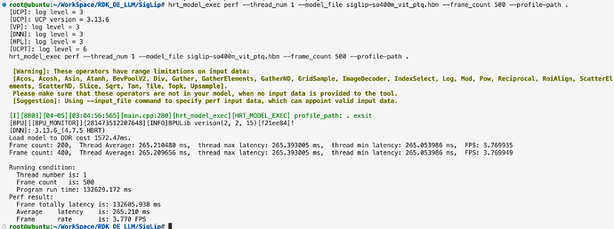

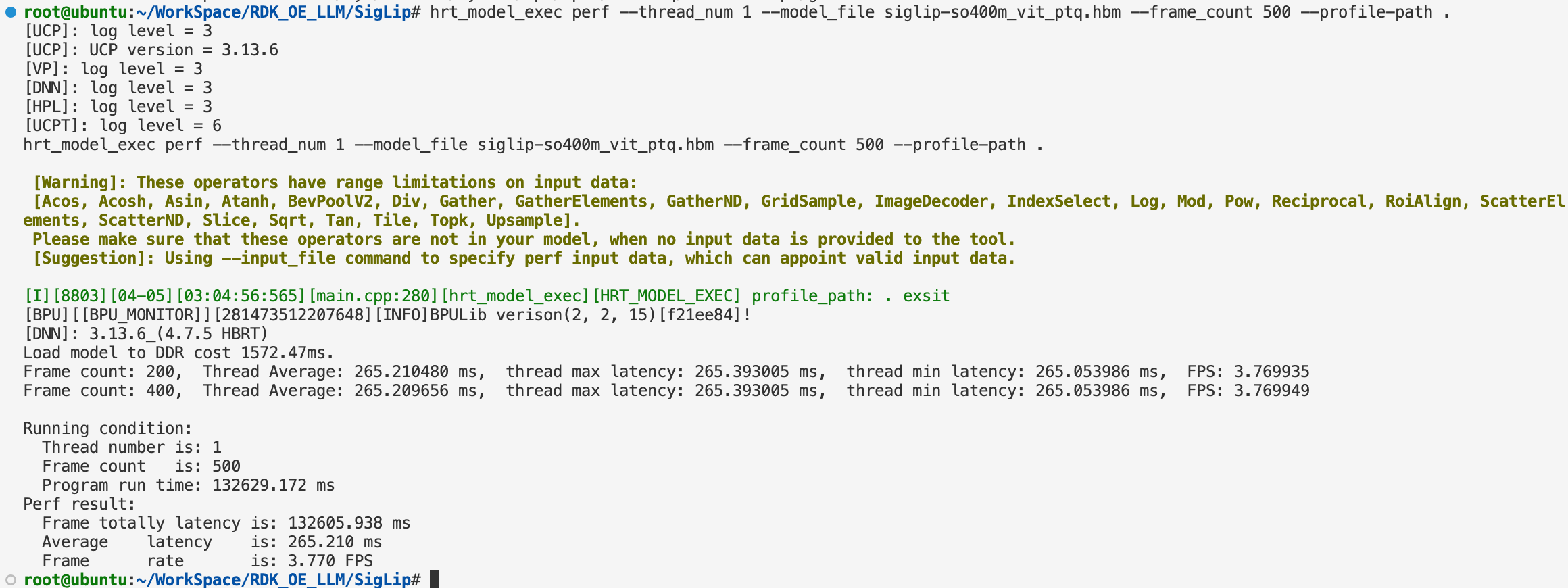

完成 SigLip Vision 模型的量化编译之后,我将生成的siglip-so400m_vit_ptq.hbm部署到 RDK 板端,并使用hrt_model_exec perf对模型进行单线程性能测试。板端执行命令如下:
hrt_model_exec perf \
  --thread_num 1 \
  --model_file siglip-so400m_vit_ptq.hbm \
  --frame_count 500 \
  --profile-path .
从板端终端输出结果可以看到,模型成功加载并完成了完整的 perf 测试流程,没有出现算子回退、模型无法执行或者输入输出异常的问题。根据截图中的最终统计结果,可以整理出如下性能指标:
指标 结果
Load model to DDR 1572.47 ms
Thread num 1
Frame count 500
Average latency 265.210 ms
Max latency 265.393 ms
Min latency 265.054 ms
FPS 3.770 FPS

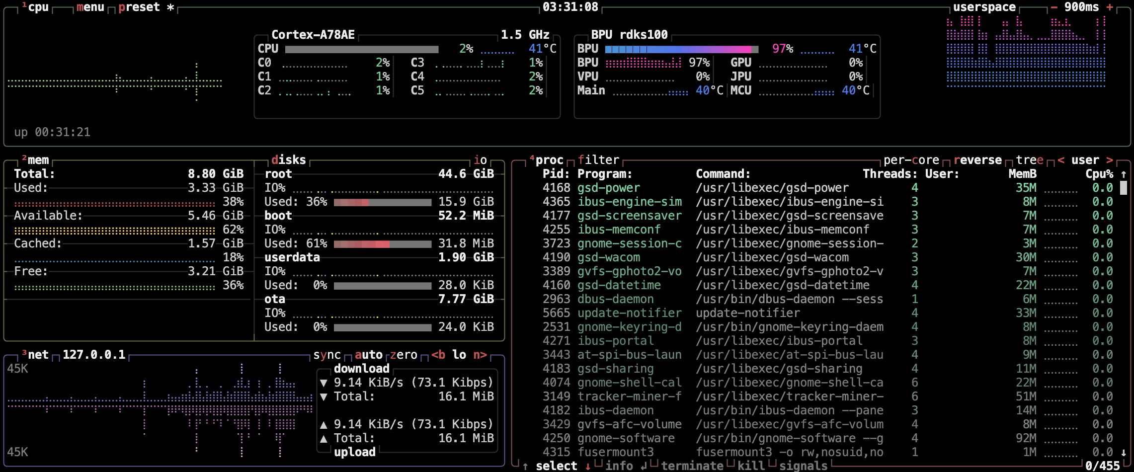

上图展示的是板端hrt_model_exec perf的实际输出结果,可以看到模型已经成功加载到 DDR 中,并完成了完整的性能测试。最终统计结果显示,当前单线程下的平均时延约为265.210 ms,吞吐约为3.770 FPS,说明这版量化后的 SigLip Vision 模型已经具备可用的板端推理能力。
另外,从我自己开发的dtop监控界面也可以进一步确认,模型运行时 BPU 占用率处于高负载状态,可以看到 BPU 基本被持续打满。这说明这版 SigLip Vision 模型确实已经成功运行在板端 BPU 上,而不是停留在 CPU 侧做回退执行。
