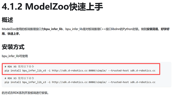

根据您提供的论坛帖子内容和搜索结果,您的问题是“RDKX5板卡端Python bpu推理包失效”,具体表现为按照官方手册中的命令(pip install bpu_infer_lib_x5 -i http://sdk.d-robotics.cc:8080/simple/ --trusted-host sdk.d-robotics.cc)无法下载依赖包,因为网址无法访问。

官方手册中提供的 pip 安装命令指向的地址 http://sdk.d-robotics.cc:8080/simple/ 可能因网络限制、服务器配置或URL变更而无法访问。这在开发者社区中是一个常见问题,尤其是在国内网络环境下。
