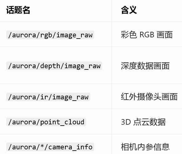

深度相机会发布这样几个话题,请问要怎么和单目相机配合使用呢
1 个赞
看到你提供的 Aurora930 话题列表了!我帮你整理一个精确的订阅和融合方案
:satellite_antenna: 话题订阅方案
1. 基础订阅代码
from rclpy.node import Node
from sensor_msgs.msg import Image, CameraInfo
