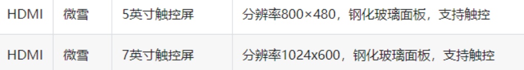

买这两种可以吗
:white_check_mark: 可以,这两款都能用!
微雪(Waveshare)是地平线官方代理商,HDMI 接口屏幕兼容性很好。
屏幕对比建议
型号 分辨率 推荐度 理由
5寸 800×480 800×480 :star::star::star: 尺寸小,符合竞赛7寸以下要求,但分辨率较低
7寸 1024×600 1024×600 :star::star::star::star: 显示面积更大,文本更清晰,仍在7寸限制内
推荐选 7 寸款,显示大模型生成的文本会更清晰舒适。
