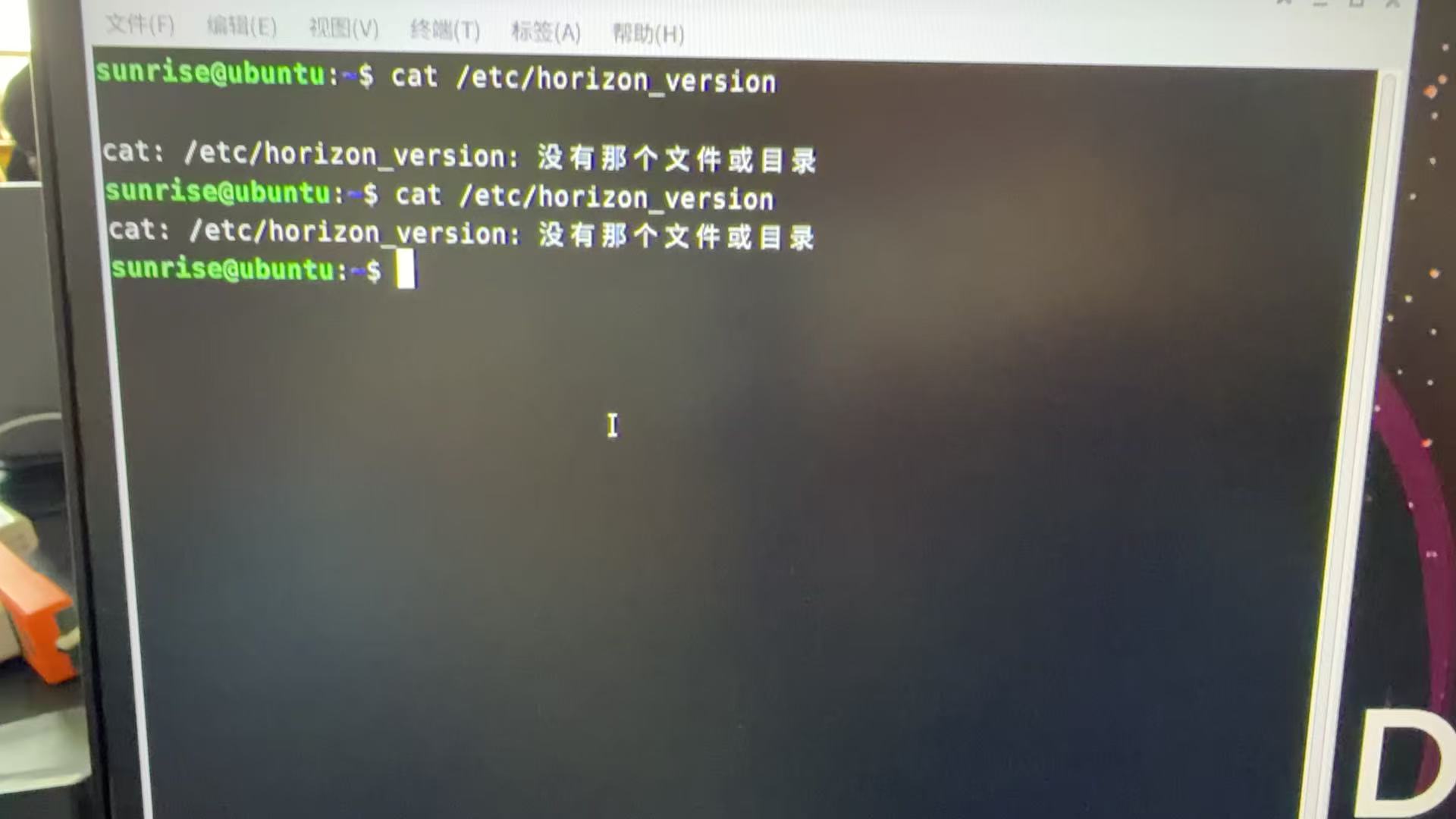

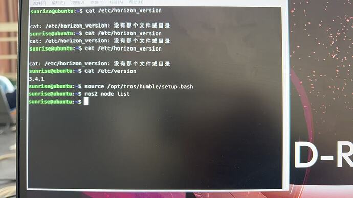

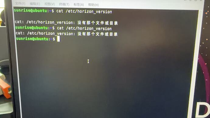

从你的截图看到,/etc/horizon_version 文件不存在,这是命令用错了
:white_check_mark: 正确的系统版本查看命令
# 方法 1(推荐)
cat /etc/version
# 方法 2
cat /etc/os-release
问题分析
根据你的截图,系统版本文件不存在,可能原因:
  1. 系统镜像过旧(早期版本没有这个文件)
  2. 系统烧录不完整
  3. 使用了非官方镜像
:bullseye: 解决方案
步骤 1:先确认当前系统版本
cat /etc/version
步骤 2:根据版本决定是否升级
根据社区最新信息:
  • 最新版本:RDK OS 3.4.1(2025-12-9 发布)
  • 建议最低版本3.1.1 或更高
如果你的版本低于 3.1.1,强烈建议升级系统
步骤 3:升级系统镜像
# 方式 A:在线升级(推荐)
sudo srpi-config
# 方式 B:重新烧录最新镜像
# 下载链接:https://developer.d-robotics.cc/rdk_doc/Release_Note/release_note
# 使用 Xburn 工具烧录 3.4.1 镜像
步骤 4:升级后重新测试相机
# 1. 加载环境
# 2. 启动 MIPI 双目相机(带 lpwm 参数)
ros2 launch mipi_cam mipi_cam_dual_channel.launch.py mipi_lpwm_enable:=True
# 3. 检查图像话题
ros2 topic hz /stereo0/left/image_raw
请补充以下信息
执行完上述步骤后,请提供:
# 1. 系统版本(关键!)
cat /etc/version
# 2. TROS 版本
dpkg -l | grep hobot
# 3. 相机话题频率
关键提示:根据社区案例 #31126#31157系统版本过旧是导致 MIPI 相机无法工作的常见原因。建议优先升级到 3.4.1 版本。
把系统版本信息补充到帖子中,这样能更快定位问题!

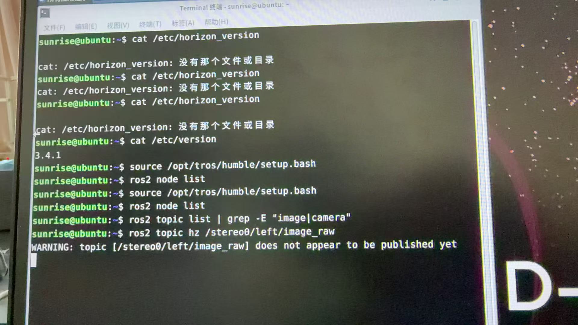

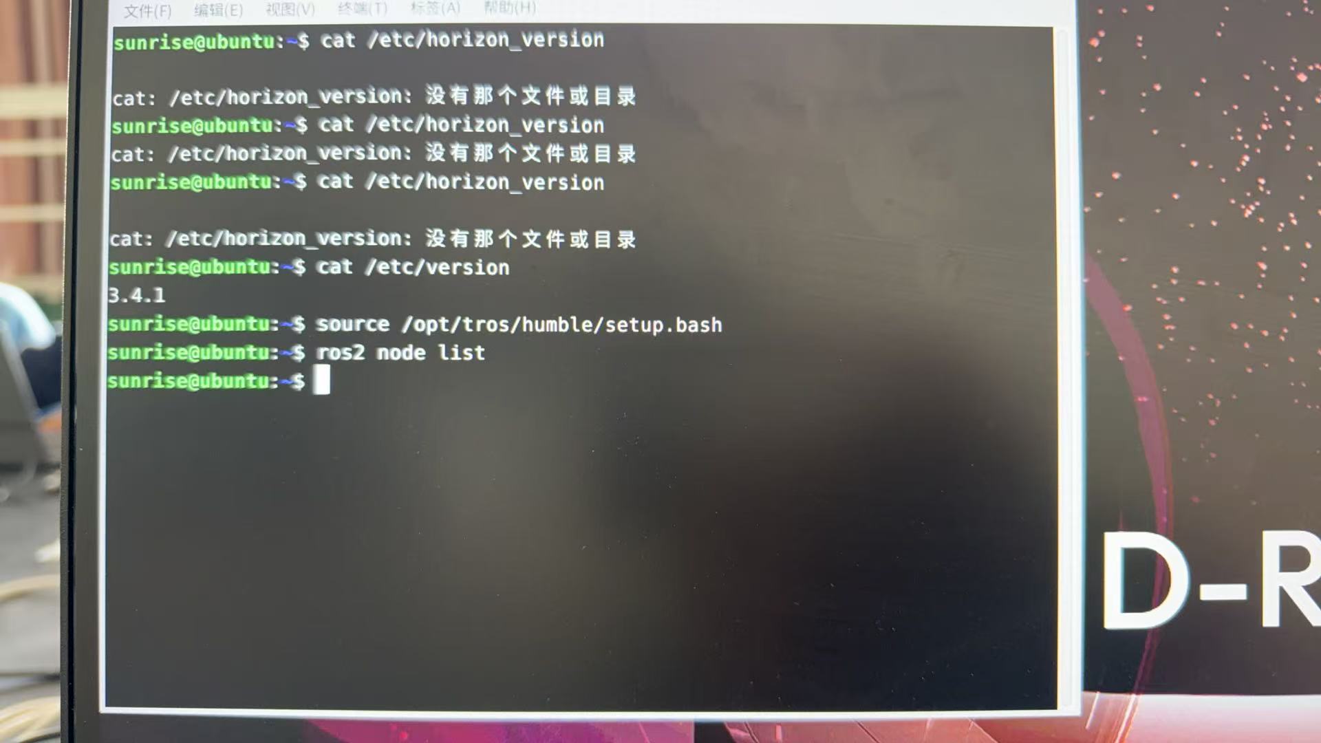

3.4.1版本,是最新的
既然系统已经是 3.4.1 最新版本,那系统版本不是问题根源。灰色画面说明相机节点没有正常输出图像数据
:magnifying_glass_tilted_left: 下一步排查重点
步骤 1:确认相机节点是否启动成功
# 加载环境
# 查看正在运行的 ROS2 节点
ros2 node list
# 应该能看到 mipi_cam 或类似名称的节点
步骤 2:检查图像话题是否有数据
# 查看所有图像相关话题
ros2 topic list | grep -E "image|camera"
# 检查左目话题频率(关键!)
# 检查右目话题频率
ros2 topic hz /stereo0/right/image_raw
预期:应该显示 30.0 Hz 左右。如果显示 0.0 HzNo messages received,说明相机没有发布数据。
步骤 3:检查系统日志
# 查看相机相关日志
dmesg | grep -i mipi
dmesg | grep -i camera
# 查看最近 50 行日志
dmesg | tail -50
步骤 4:检查硬件连接
# 查看视频设备
ls -l /dev/video*
# 确认 MIPI 相机是否被识别
ls -l /dev/i2c*
快速验证流程
# 1. 终止所有 ros2 节点
killall -9 ros2
sleep 2
# 2. 重新加载环境
# 3. 启动 MIPI 双目相机(标准方式)
# 4. 在新终端检查话题频率(等待 5 秒后执行)
sleep 5
请补充以下信息
执行上述命令后,请提供:
# 1. 系统版本确认
cat /etc/version
# 2. 正在运行的节点
ros2 node list
# 3. 图像话题列表
ros2 topic list | grep image
# 4. 左目话题频率
# 5. dmesg 日志(相机相关)
dmesg | grep -i mipi | tail -20
关键提示:既然系统已是最新版,问题可能在于:
  • 相机硬件连接松动
  • MIPI 接口配置问题
  • 相机节点启动参数不匹配
把上述排查结果补充到帖子中,这样能更快定位问题!

还是这样的,无任何显示
这是现在程序运行的结果
:magnifying_glass_tilted_left: 问题定位:话题存在但无数据发布
从你的截图看到关键信息:
  • 话题 /stereo0/left/image_raw 存在
  • 但显示 does not appear to be published yet相机节点没有发布图像数据

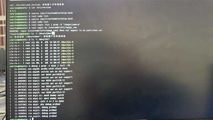

这是典型的相机驱动层问题,不是 ROS2 配置问题。
:white_check_mark: 深入排查步骤
步骤 1:检查 MIPI 相机硬件是否被识别
# 查看 MIPI 相机设备
ls -l /dev/video*
# 查看 I2C 总线(MIPI 相机通过 I2C 通信)
ls -l /dev/i2c*
# 查看 dmesg 中 MIPI 相关日志(关键!)
dmesg | grep -i mipi | tail -30
预期:应该能看到 MIPI 相机初始化成功的日志。如果有 errorfailed 字样,说明硬件连接有问题。

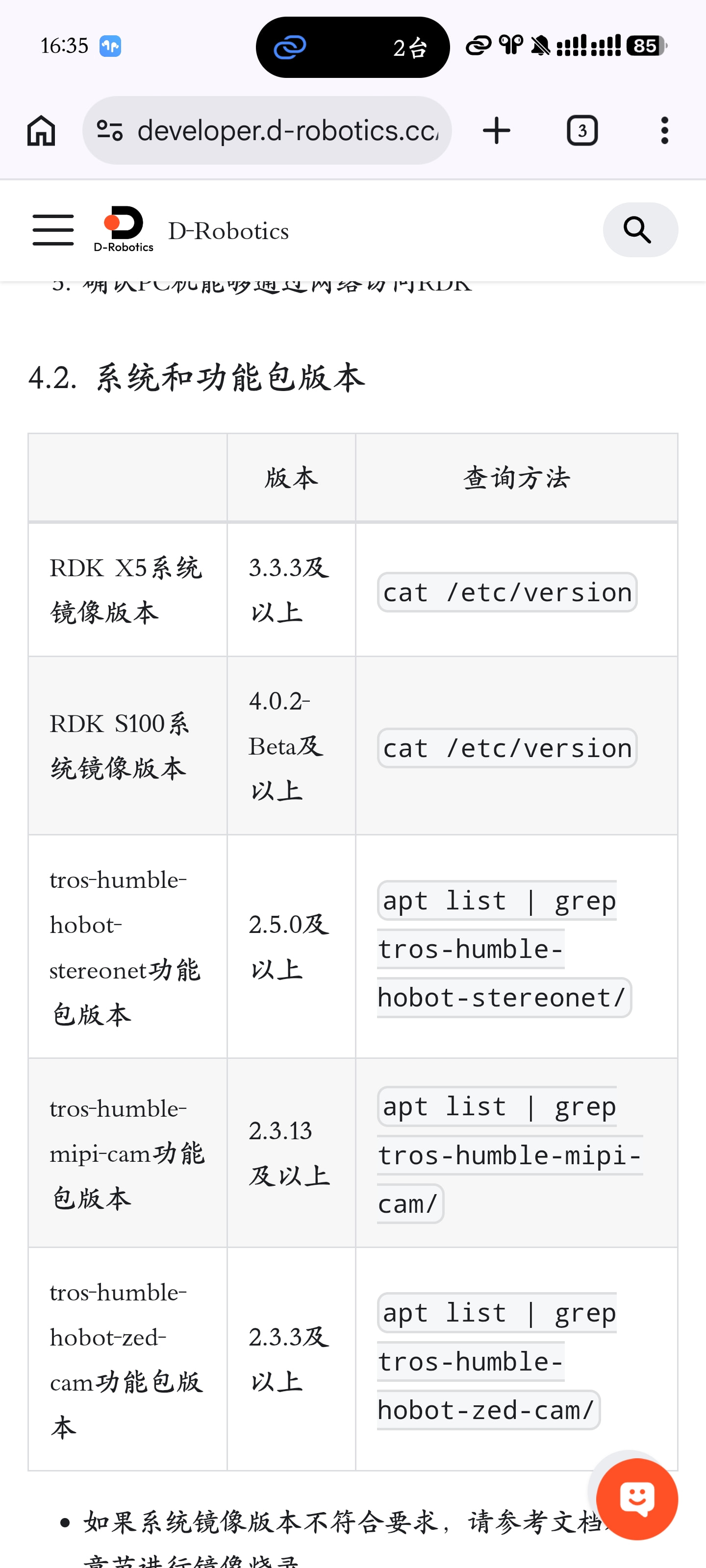

参考使用手册,还需要确定软件包版本是否满足需求
前置有章节为230图像采集

这里有图像采集的手册内容

步骤 2:查看 230AI 图像采集手册
根据管理员提示,参考官方文档:
步骤 3:检查 MIPI 相机驱动日志(最关键!)
# 查看 MIPI 相机初始化日志
dmesg | grep -i mipi | tail -50
# 查看 sensor 相关日志
dmesg | grep -i sensor | tail -30
# 查看最近系统日志
dmesg | tail -100
重点找
  • :white_check_mark: camera probe successinitialized
  • :cross_mark: probe failedtimeouterror
