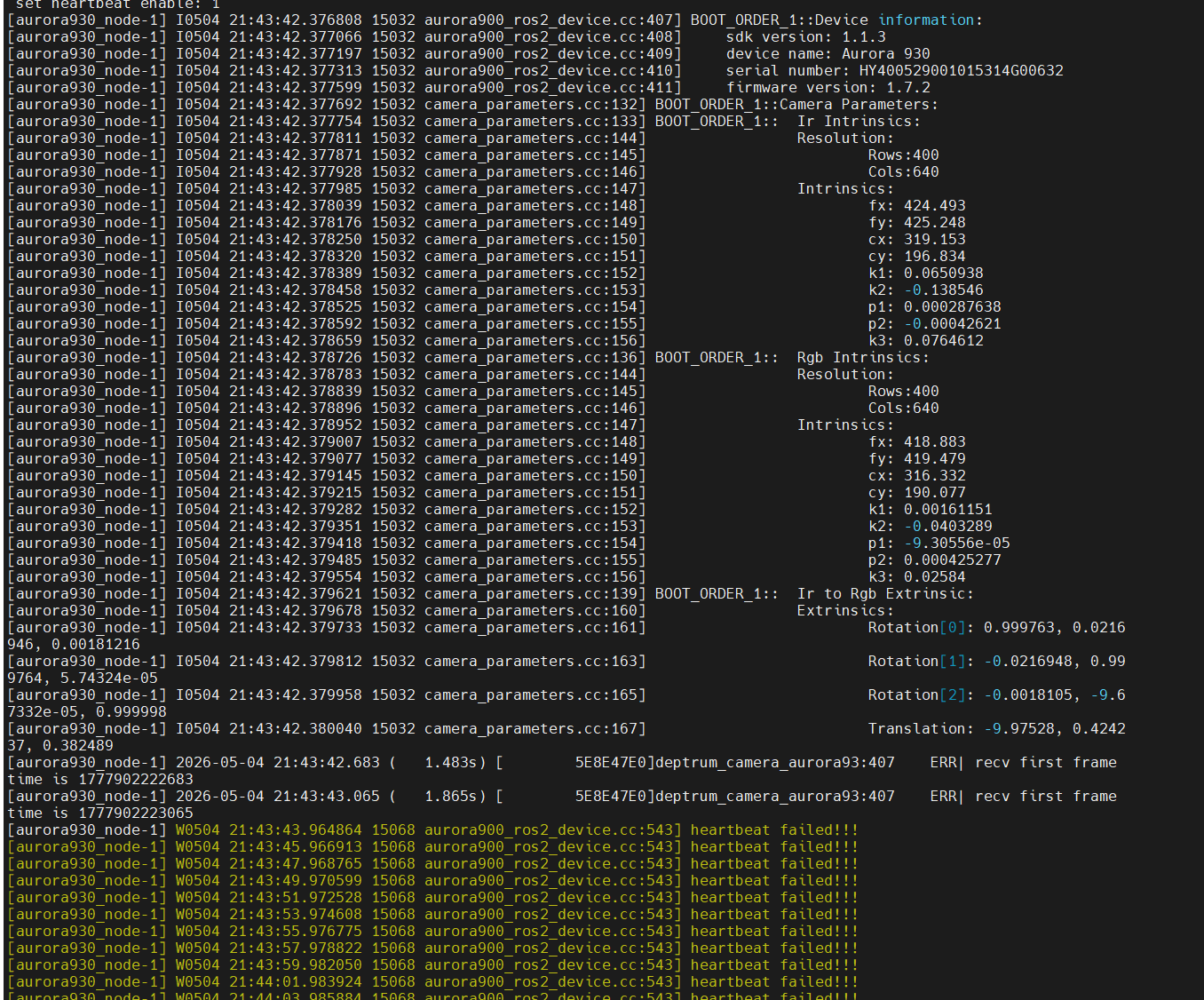

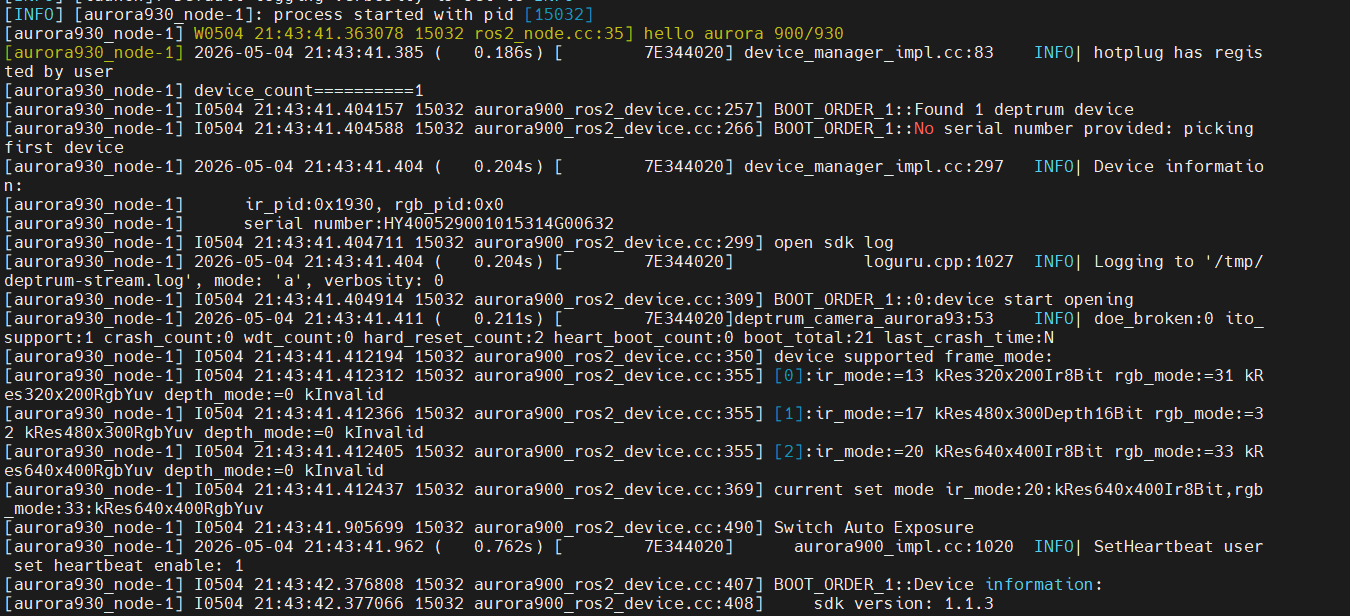

深度相机接RDK X5地瓜小车报heartbeat failed!!!
驱动名称ros-humble-deptrum-ros-driver-aurora930_0.2.11-0jammy_arm64.deb
运行指令ros2 launch deptrum-ros-driver-aurora930 aurora930_launch.py

从你的日志来看,这是 Aurora930 深度相机与 RDK X5 通信心跳失败 的典型问题。根据社区已有案例,主要原因是:
核心原因
驱动版本过旧 - 你当前使用的 0.2.11 版本驱动存在兼容性问题,需要升级到更新版本。

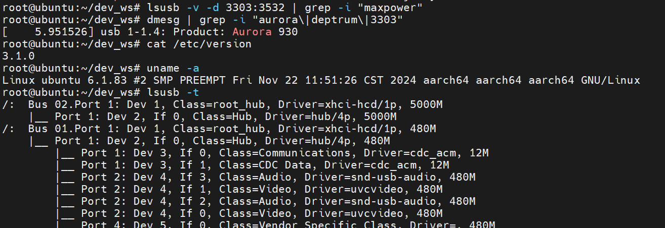

步骤 3:排查 USB 连接问题
从你的日志看到 USB 设备已识别:
Bus 002 Device 003: ID 3303:3532
但需要确认:
  1. 检查 USB 供电
# 查看 USB 设备电压
lsusb -v -d 3303:3532 | grep -i "maxpower"
  1. 检查 USB 端口
    • 使用 蓝色 USB 3.0 接口(供电更稳定)
    • 避免使用 USB Hub,直接连接开发板
  2. 查看 dmesg 完整日志
dmesg | grep -i "aurora\|deptrum\|3303"

    # 收集系统信息
    cat /etc/version
    uname -a
    lsusb -t
