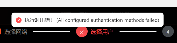

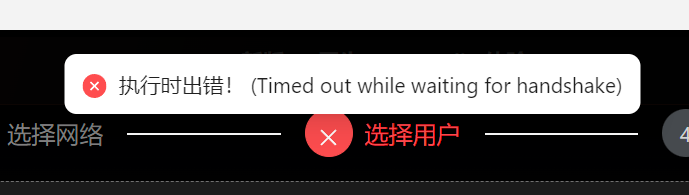

使用了三种方法连接板子。分别是闪联,ip连接以及wifi连接。全部失败。并且按照论坛里面的部分求助帖操作依旧是连接不成功。
并且闪联线插入到电脑会直接让电脑断连。
电脑的联网状态断连。直接就不能联网了,把线拔了就又好了

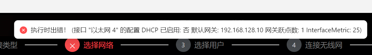

从错误截图看:
  1. 以太网 4 的 DHCP 未启用,但网关设置为 192.168.128.10
  2. 闪联线插入导致电脑断网:说明电脑以太网配置与板子冲突
  3. 认证失败/握手超时:网络层不通导致上层连接失败
解决方案
步骤 1:检查电脑端以太网配置
Windows 设置:
控制面板 > 网络和共享中心 > 更改适配器设置
右键"以太网" > 属性 > Internet 协议版本 4 (TCP/IPv4)
必须设置为:
  • IP 地址:192.168.128.X(X 不能是 10,建议 100-200 之间)
  • 子网掩码:255.255.255.0
  • 默认网关:192.168.128.10
