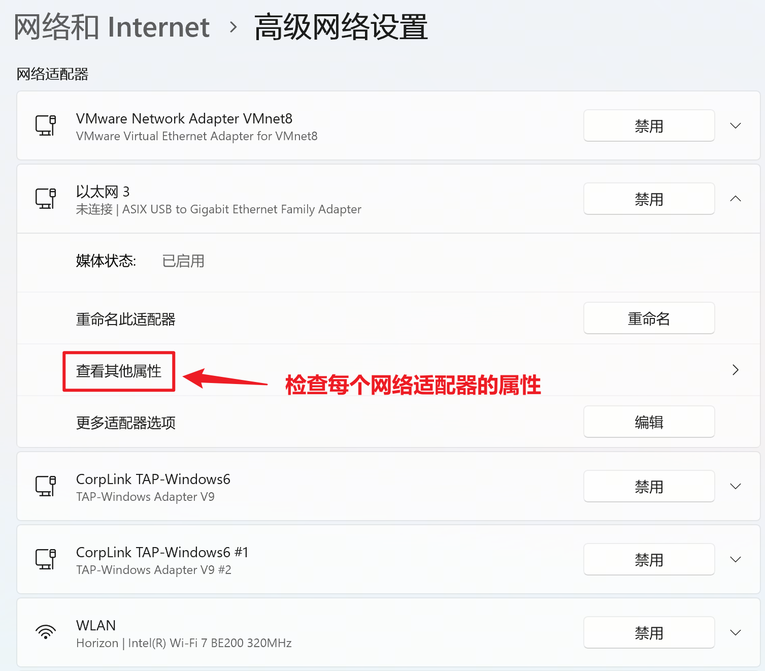

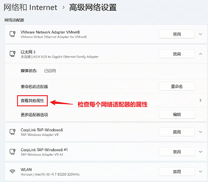

  1. X5橙色灯闪烁是没有问题的,说明是进入系统了。
  2. IP与其他网卡冲突问题,请在电脑设置中的网络和Internet --> 高级网络设置中,检查各网络适配器,查看是否有多个适配器被配置为192.168.128网段(闪连),保留一个或者全部删除,Studio闪连时会自动重新配置。
1 个赞
代表系统启动正常。
