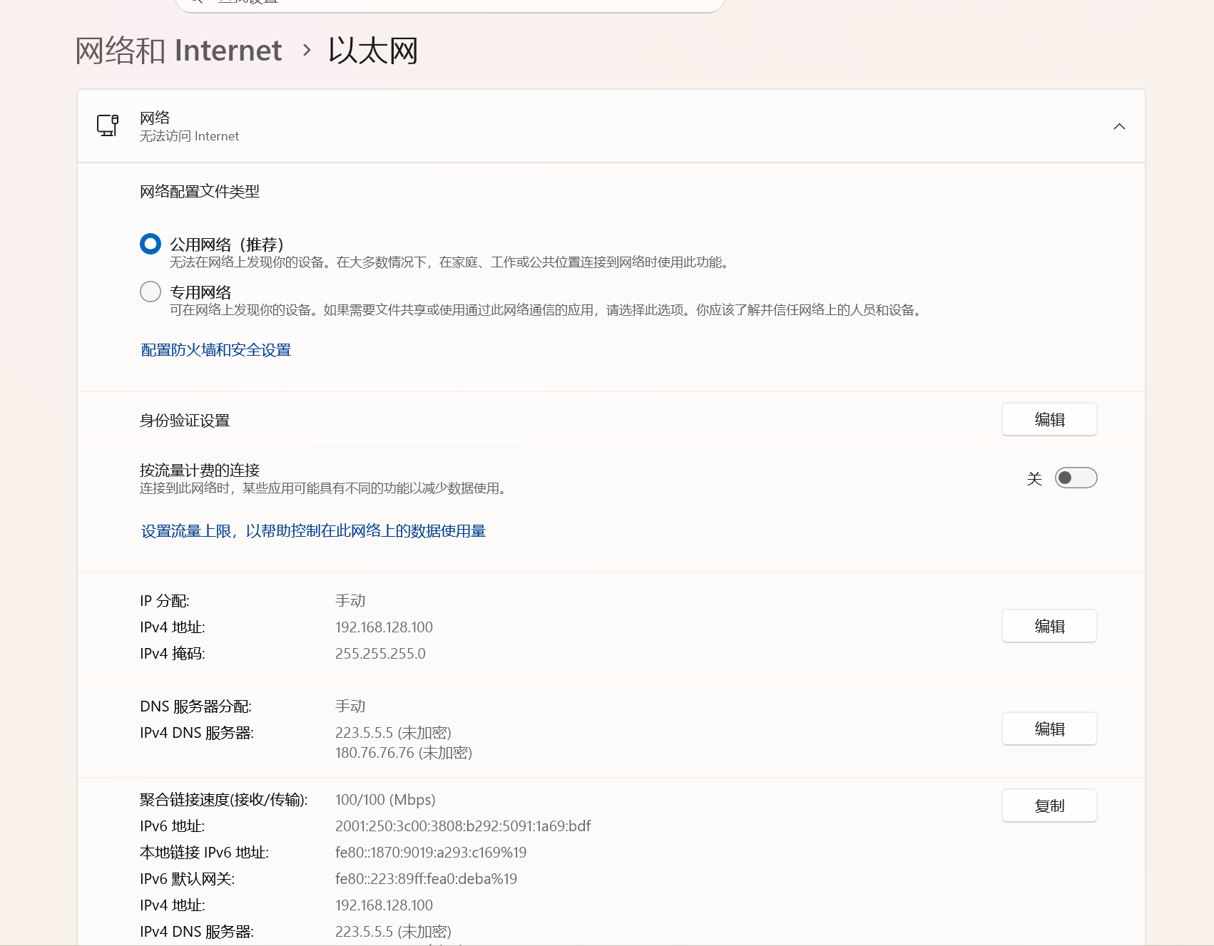

:warning: 当前网络配置是对的,但板子没启动成功
从截图看,你的以太网配置没问题(192.168.128.100 网关 192.168.128.10 是闪连的正确配置)。
但关键是:现在板子橙色灯闪烁,说明系统根本没启动,网络配置再正确也连不上。

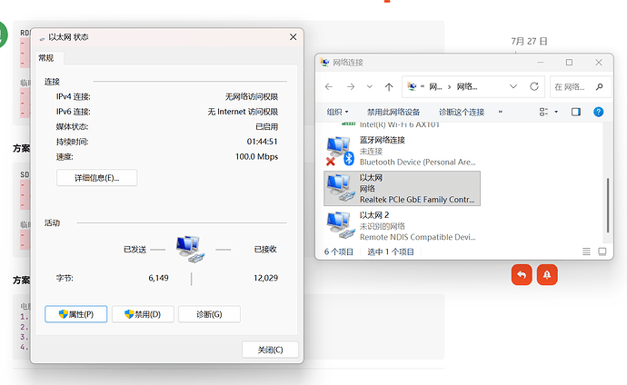

闪连未能写入本机 IP:Type-C 闪连网段 192.168.128.0/24 与其它网卡冲突(以
我可以用ssh连接吗
:cross_mark: 现在不能用 SSH 连接
原因:板子橙色灯闪烁 = 系统未启动,SSH 服务根本没运行。
:magnifying_glass_tilted_left: 当前状态分析
组件 状态 说明
板子系统 :cross_mark: 未启动 橙色灯闪烁
SSH 服务 :cross_mark: 未运行 系统没启动,服务也不会运行
网络配置 :white_check_mark: 正确 192.168.128.100 配置没问题
闪连识别 ️ 有冲突 提示网段冲突
:warning: 最新提示:网段冲突问题
你截图中的提示说明:Type-C 闪连网段 192.168.128.0/24 与其他网卡冲突
解决方法:
1. Win + R → 输入 ncpa.cpl → 回车
2. 查看是否有其他网卡也使用 192.168.128.X 网段
3. 如果有,暂时禁用那些网卡
4. 或者修改当前以太网 IP 为其他网段(如 192.168.129.100)
:bullseye: 但核心问题还是:板子没启动
即使解决网段冲突,板子橙色灯闪烁说明系统没启动,SSH 还是连不上。

方案 C:解决网段冲突(顺便做)
电脑提示 192.168.128.0/24 冲突:
1. Win + R → ncpa.cpl → 回车
2. 找到其他使用 192.168.128.X 的网卡
3. 右键 → 禁用
4. 或修改当前 IP 为 192.168.129.100
