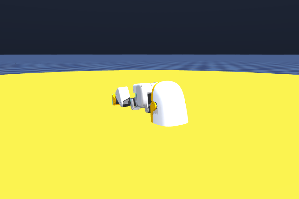

① 云端仿真(云端的鸭子)——服务器上用 MuJoCo 跑一个 1:1 的鸭子物理模型:200 Hz 物理步进、15 个关节、IMU、地面的球,全都按真机建模,渲染成视频流推到网页上。

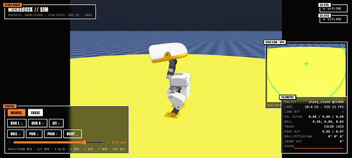

我们的云端驾驶舱:左边第三人称视角,右上鸭子第一视角(带 BPU 检测框),右下全量遥测。

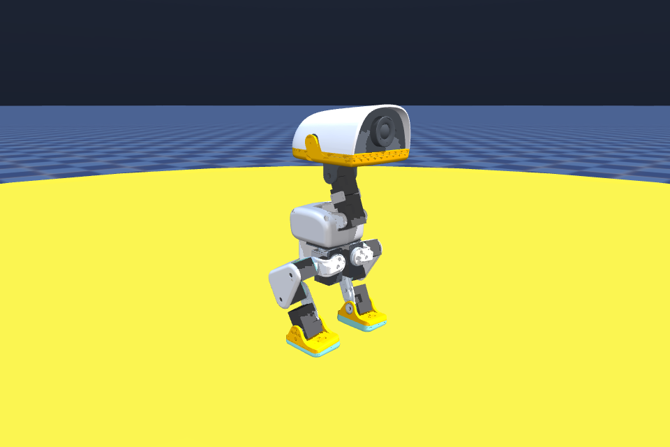

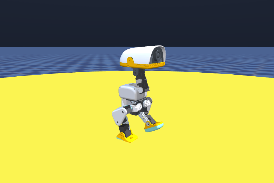

行走 · 迈步

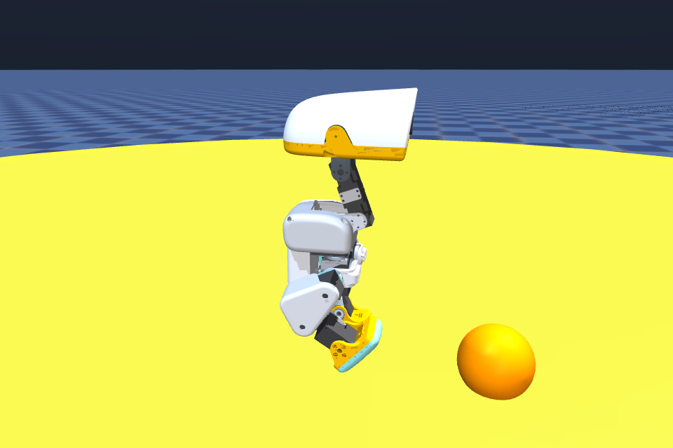

踢球 · 蓄力一瞬

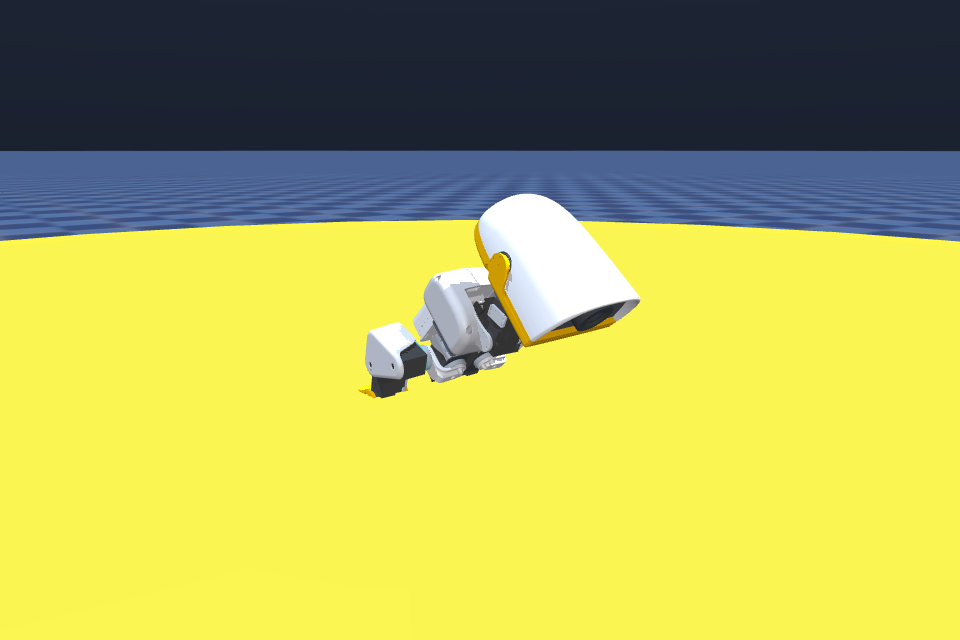

被推倒
自己爬起来

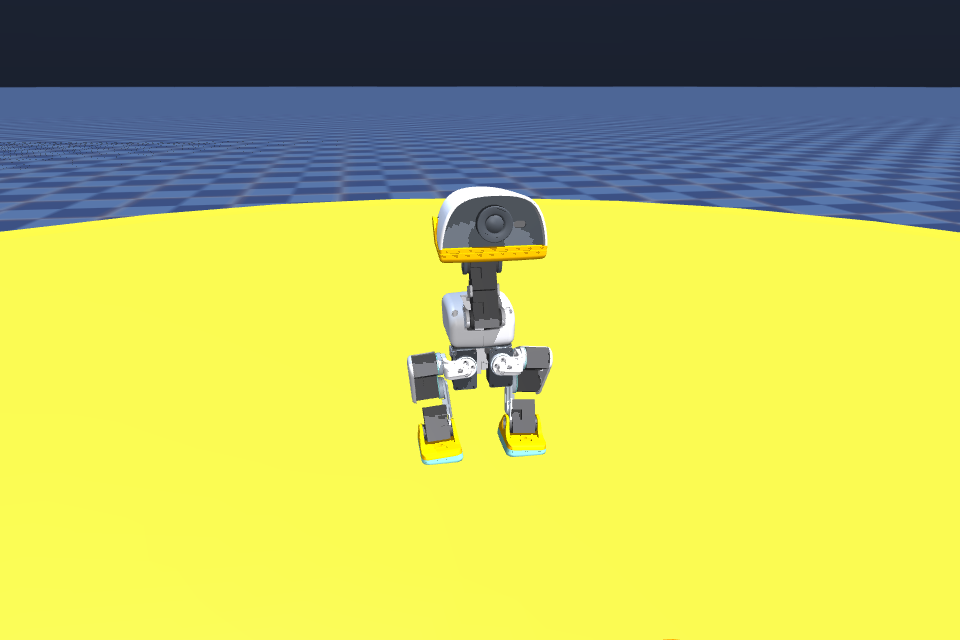

Chase 模式:鸭子用头部相机盯着橙球,自己调整方向追过去

  • 黄色鸭子别配黄色地板:第一版我们把场景做成暖黄米色,结果鸭子直接隐身。后来换冷色地板,对比度拉满。
