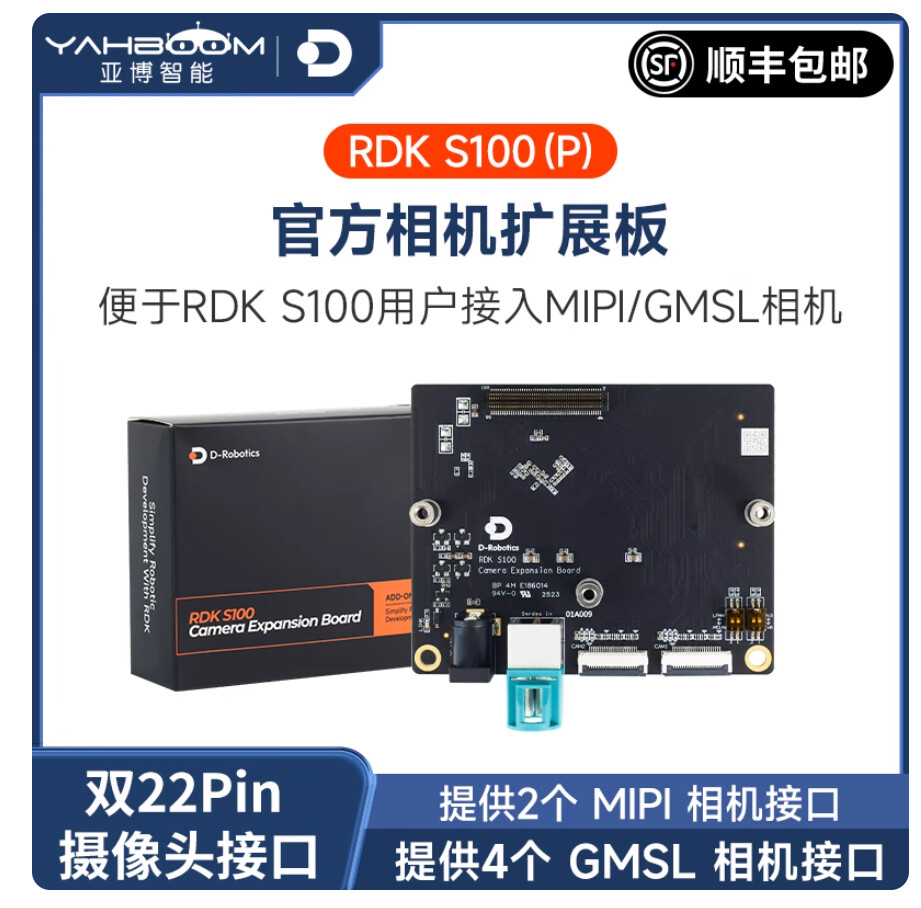

RDK S100 MIPI扩展板 无法同时打开两个相机
问题描述
RDK S100 通过 使用官方的MIPI扩展板,接入两个IMX219,参考官方文档使用hobot_vio.libsrcampy打开并读取摄像头图像,可以分别打开 camera_0 和 camera_1, 但是不能同时打开两个,否则hobot_vio报错。

若单独打开ret_0或ret_1都没有问题,并且可以使用cam.get_img 读取正确图像

其他尝试
已经尝试官方文档中提到的MIPI双目相机(对应GitHub),但是支持SC230的双目相机模组,并不支持两个独立的IMX219
已经尝试绕过hobot支持,切换到V4L2,目前可以看到/dev/video_xx, 但是无法读取单颗摄像头图像

您好,pydev_demo中的例子目前只支持打开单个相机,
如果需要同时打开两个相机可以采用hbn的demo,相关参考链接如下: sample_pipeline 使用说明 | RDK DOC
1 个赞
已解决,谢谢,使用multi_pipe_vin_isp_ynr_pym_gdc_vpu
