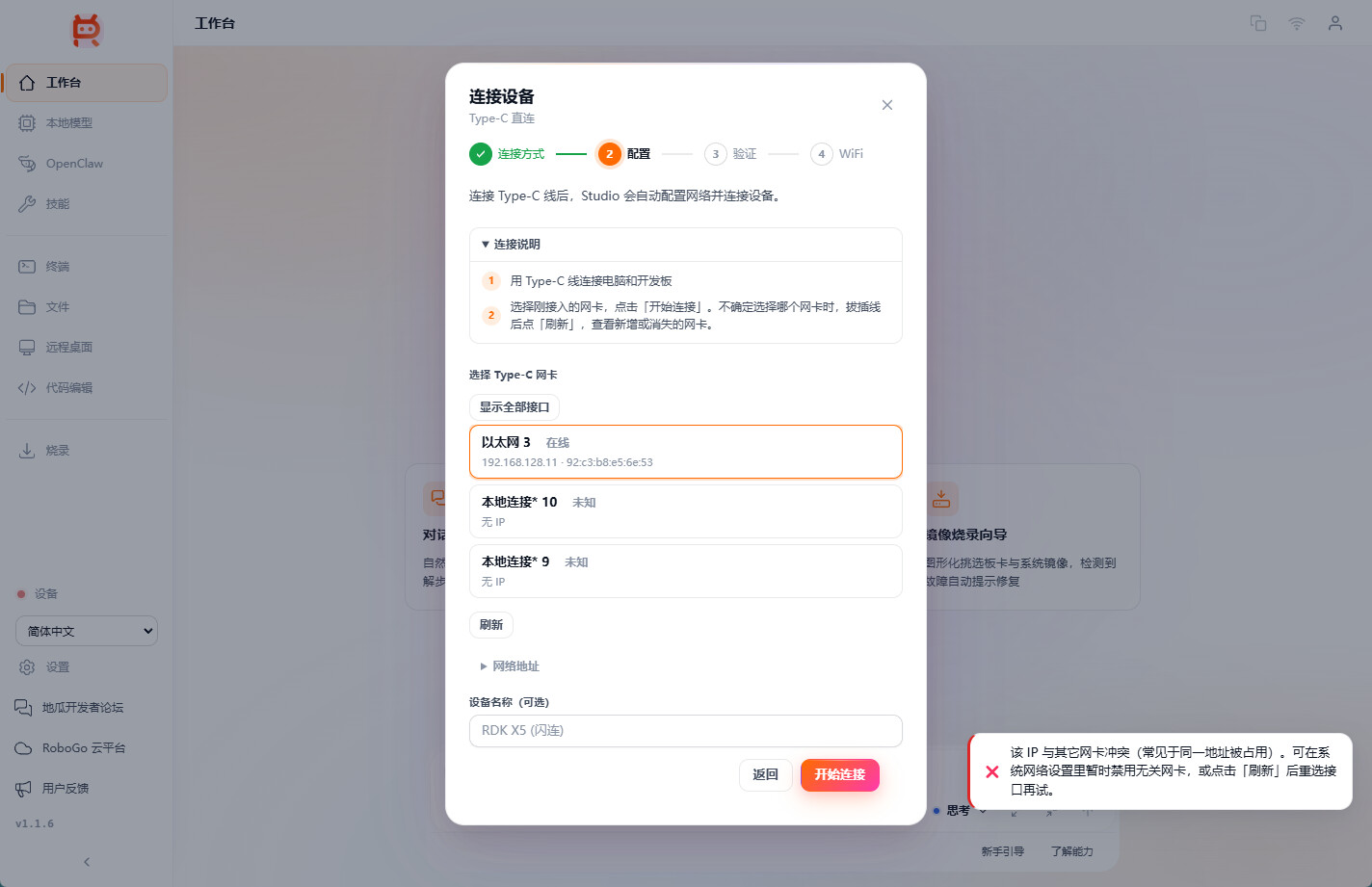

RDK x5闪连连接studio 出现IP地址被占用什么意思呢
根据你提供的截图和错误信息,“IP地址被占用” 通常是因为你电脑的以太网适配器(用于闪连的虚拟网卡)手动设置的静态IP,与局域网中其他设备冲突,或者与你之前配置过的其他网络设置冲突。

C:\Users\asus>ping 192.168.128.1
正在 Ping 192.168.128.1 具有 32 字节的数据:
一般故障。
一般故障。
一般故障。
一般故障。
192.168.128.1 的 Ping 统计信息:
数据包: 已发送 = 4,已接收 = 0,丢失 = 4 (100% 丢失),
Ping 显示"一般故障"说明网络层根本没通,不是 IP 冲突问题了。这是闪连连接没正确建立。

C:\Users\asus>ipconfig /all
Windows IP 配置
主机名 . . . . . . . . . . . . . : DESKTOP-JG4TDQ7
主 DNS 后缀 . . . . . . . . . . . :
节点类型 . . . . . . . . . . . . : 混合
IP 路由已启用 . . . . . . . . . . : 否
WINS 代理已启用 . . . . . . . . . : 否
以太网适配器 以太网 3:
连接特定的 DNS 后缀 . . . . . . . :
描述. . . . . . . . . . . . . . . : Remote NDIS Compatible Device #2
物理地址. . . . . . . . . . . . . : 92-C3-B8-E5-6E-53
DHCP 已启用 . . . . . . . . . . . : 否
自动配置已启用. . . . . . . . . . : 是
本地链接 IPv6 地址. . . . . . . . : fe80::77:b188:21f7:72f9%15(首选)
自动配置 IPv4 地址 . . . . . . . : 169.254.26.201(首选)
子网掩码 . . . . . . . . . . . . : 255.255.0.0
默认网关. . . . . . . . . . . . . :
DHCPv6 IAID . . . . . . . . . . . : 814093856
DHCPv6 客户端 DUID . . . . . . . : 00-01-00-01-2F-33-76-FB-F0-2F-74-9E-88-10
DNS 服务器 . . . . . . . . . . . : 114.114.114.114
TCPIP 上的 NetBIOS . . . . . . . : 已启用

找到问题了!从 ipconfig /all 能看到:
问题诊断
项目 当前状态 应该的状态
网卡识别 :white_check_mark: Remote NDIS Compatible Device #2 :white_check_mark: 正常
IPv4 地址 :cross_mark: 169.254.26.201 :cross_mark: 这是自动分配的无效 IP
目标 IP - 192.168.128.100
DHCP 否 否
自动配置 ️ 是 需要关闭
结论:虚拟网卡已识别,但你之前设置的静态 IP 没有生效,系统回退到了 169.254.x.x 自动地址。

无线局域网适配器 本地连接* 9:
媒体状态 . . . . . . . . . . . . : 媒体已断开连接
无线局域网适配器 本地连接* 10:
无线局域网适配器 WLAN 3:
本地链接 IPv6 地址. . . . . . . . : fe80::1f2f:9e8a:252e:c3f4%4
IPv4 地址 . . . . . . . . . . . . : 192.168.31.232
子网掩码 . . . . . . . . . . . . : 255.255.255.0
默认网关. . . . . . . . . . . . . : 192.168.31.1
以太网适配器 蓝牙网络连接:
连接特定的 DNS 后缀 . . . . . . . :slight_smile:
看到问题了!你执行的命令只是关闭了地址检测,没有设置静态 IP。IP 还是 169.254.26.201(自动分配的无效地址)。
直接执行这条命令设置 IP
以管理员身份运行 CMD,执行:
netsh interface ipv4 set address name="以太网 3" source=static addr=192.168.128.100 mask=255.255.255.0 gateway=192.168.128.1
然后禁用再启用网卡
# 禁用
netsh interface set interface "以太网 3" admin=disabled
# 等 3 秒后启用
netsh interface set interface "以太网 3" admin=enabled
验证配置
ipconfig
应该看到:
以太网适配器 以太网 3:
  IPv4 地址 . . . . . . . . . . . : 192.168.128.100
  子网掩码  . . . . . . . . . . . : 255.255.255.0
  默认网关. . . . . . . . . . . . : 192.168.128.1
如果还是不行
说明网卡名称可能有空格或特殊字符问题,用这个方法:
方法 1:图形界面设置(最可靠)
  1. Win + R → 输入 ncpa.cpl → 回车
  2. 找到 “以太网 3”(带 Remote NDIS 字样的)
  3. 右键 → 属性 → 双击 IPv4
  4. 手动填写:
    • IP: 192.168.128.100
    • 掩码:255.255.255.0
    • 网关:192.168.128.1
  5. 确定保存
  6. 右键网卡 → 禁用 → 等 3 秒 → 启用
方法 2:先删除自动配置
# 删除自动配置的 IP
netsh interface ipv4 delete address "以太网 3" 169.254.26.201
# 再添加静态 IP
netsh interface ipv4 add address "以太网 3" 192.168.128.100 255.255.255.0
配置成功后
# 1. 验证
ipconfig
# 2. ping 板子
ping 192.168.128.1
# 3. SSH 连接
ssh sunrise@192.168.128.1
先执行那条 netsh interface ipv4 set address 命令,然后把新的 ipconfig 输出发上来,我帮你看是否配置成功。
C:\Windows\System32>ipconfig
Windows IP 配置
以太网适配器 以太网 3:
无线局域网适配器 本地连接* 9:
无线局域网适配器 本地连接* 10:
无线局域网适配器 WLAN 3:
以太网适配器 蓝牙网络连接:
看到问题了!以太网 3 现在连 IPv4 地址都没有显示了,说明之前的命令没生效。
命令行可能因为网卡名称的空格或特殊字符失败了。直接用图形界面设置,最可靠:
方案:图形界面手动设置(100% 生效)
步骤 1:打开网络连接
# Win + R → 输入 ncpa.cpl → 回车
步骤 2:找到正确的网卡
找到 “以太网 3” 或 “Remote NDIS Compatible Device #2”(图标上可能有小 USB 标志)
步骤 3:设置静态 IP
操作 说明
1. 右键网卡 选择 属性
2. 双击 Internet 协议版本 4 (TCP/IPv4)
3. 选择 “使用下面的 IP 地址”
4. 填写 IP 192.168.128.100
5. 填写掩码 255.255.255.0
6. 填写网关 192.168.128.1
7. DNS 留空
8. 点击 确定 保存
步骤 4:刷新网卡
在网络连接窗口:
  1. 右键 以太网 3 → 禁用
  2. 等 5 秒
  3. 右键 以太网 3 → 启用
步骤 5:验证配置
ipconfig
应该看到:
以太网适配器 以太网 3:
如果图形界面也设置不了
说明网卡可能处于异常状态,需要重新建立闪连:
重新插拔流程
步骤 操作
1 拔掉 X5 电源
2 拔掉 Type-C 线
3 等待 10 秒
4 重新插 Type-C 线
5 按住 KEY 键
6 插上电源(继续按住 KEY)
7 等待 5 秒后松开 KEY
8 电脑会识别新网卡
然后重新执行上面的图形界面设置步骤。
设置成功后的测试
# 1. ping 板子
ping 192.168.128.1
# 2. 如果 ping 通,SSH 连接
# 密码:sunrise
先把图形界面 IP 设置好,禁用/启用网卡,然后把新的 ipconfig 输出发上来,确认 IP 是 192.168.128.100 后再进行下一步。
参考教程:【教程】RDK X5 通过闪连连接 RDK Studio
我想重新使用192.168.128.11 以太网二
好的!改用 192.168.128.11 没问题,这个 IP 冲突概率更低。按以下步骤配置:
配置步骤(图形界面)
步骤 1:打开网络连接
步骤 2:找到"以太网 2"
找到你要用的网卡(Remote NDIS Compatible Device 或带 USB 标志的)
步骤 3:设置静态 IP
参数 值
IP 地址 192.168.128.11
子网掩码 255.255.255.0
默认网关 192.168.128.1
DNS 留空
操作:
  1. 右键网卡 → 属性
  2. 双击 IPv4
  3. 选 “使用下面的 IP 地址”
  4. 填入上表参数 → 确定
步骤 4:刷新网卡
  1. 右键该网卡 → 禁用
  2. 等 5 秒
  3. 右键 → 启用
步骤 5:验证配置
ipconfig
应该看到:
以太网适配器 以太网 2:
  IPv4 地址 . . . . . . . . . . . : 192.168.128.11
测试连接
# 1. ping 板子
ping 192.168.128.1
# 密码:sunrise
网络架构确认
┌──────────────┐    Type-C    ┌──────────────┐
│   你的电脑    │─────────────│   RDK X5     │
│ 192.168.128.11│   (usb0)    │ 192.168.128.1│
关键点: 电脑和板子必须在同一网段(192.168.128.x)
如果还是不行
把配置后的 ipconfig 输出发上来,我帮你看是否配置成功。
连接studio自动配置的本机地址是192.168.128.100 我现在以太网2改为了192.168.128.11 该怎么使用
明白了!你的情况是:
网卡 IP 地址 状态
RDK Studio 自动配置的网卡 192.168.128.100 :white_check_mark: 已配置
你手动改的"以太网 2" 192.168.128.11 :white_check_mark: 已配置
关键问题:确认哪个网卡是闪连用的
RDK Studio 闪连会自动创建一个虚拟网卡,你应该用那个自动配置的网卡,而不是手动改的"以太网 2"。
步骤 1:确认闪连网卡
# 查看完整网卡信息
ipconfig /all
找到 “Remote NDIS Compatible Device” 或带 USB 字样的网卡,看它的 IP 是多少。
两种解决方案
方案 A:直接用 RDK Studio 自动配置的(推荐)
如果 RDK Studio 已经自动配好了 192.168.128.100,直接用就行:
# 1. 验证 ping 通
ping 192.168.128.1
# 2. SSH 连接
# 密码:sunrise
# 3. RDK Studio 直接连接设备卡片
:light_bulb: 不用管"以太网 2",那是另一个网卡,和闪连无关。
方案 B:统一用 192.168.128.11
如果你想用 192.168.128.11,需要确保闪连虚拟网卡的 IP 是这个:
  1. Win + R → ncpa.cpl → 回车
  2. 找到 RDK Studio 创建的虚拟网卡(Remote NDIS 开头)
  3. 右键 → 属性 → IPv4 → 改为 192.168.128.11
  4. 禁用 → 启用 刷新
  5. 在 RDK Studio 里删除设备重新添加
快速验证
# 1. 查看当前所有网卡 IP
ipconfig
# 2. 找到 Remote NDIS 网卡的 IP
# 3. ping 板子
ping 192.168.128.1
如果 ping 通 → 直接用那个网卡的 IP 配置即可
如果 ping 不通 → 把 ipconfig 完整输出发上来,我帮你看哪个网卡是闪连用的
总结
场景 操作
RDK Studio 已自动配好 192.168.128.100 直接用,不用改
想统一用 192.168.128.11 改闪连虚拟网卡 IP,并在 Studio 重新添加设备
不确定哪个网卡是闪连用的 发 ipconfig /all 输出,我帮你看
先把 ipconfig 输出发上来,确认哪个网卡是闪连实际使用的,然后再决定用哪个 IP。
Windows IP 配置
以太网适配器 以太网:
以太网适配器 以太网 2:
本地链接 IPv6 地址. . . . . . . . : fe80::317f:2326:60be:4edf%10
IPv4 地址 . . . . . . . . . . . . : 192.168.128.11
默认网关. . . . . . . . . . . . . : 192.168.128.10
无线局域网适配器 本地连接* 9:
无线局域网适配器 本地连接* 10:
无线局域网适配器 WLAN 3:
以太网适配器 蓝牙网络连接:
看到问题了!从 ipconfig 发现一个关键错误:
问题诊断
参数 当前值 正确值
IP 地址 192.168.128.11 :white_check_mark: 可以
子网掩码 255.255.255.0 :white_check_mark: 正确
默认网关 :cross_mark: 192.168.128.10 :cross_mark: 应该是 192.168.128.1
网关设错了! 网关应该是板子的 IP 192.168.128.1,不是 128.10。
解决方案
步骤 1:修正网关设置
# Win + R → ncpa.cpl → 回车
  1. 右键 “以太网 2” → 属性
  2. 双击 IPv4
  3. 修改为:
参数 值
子网掩码 255.255.255.0
默认网关 192.168.128.1 ← 改这个
DNS 留空
  1. 确定保存
步骤 2:刷新网卡
# 命令行方式
netsh interface set interface "以太网 2" admin=disabled
netsh interface set interface "以太网 2" admin=enabled
或图形界面:右键网卡 → 禁用 → 等 5 秒 → 启用
步骤 3:验证配置
ipconfig
应该看到:
以太网适配器 以太网 2:
步骤 4:测试连接
# 1. ping 板子
ping 192.168.128.1
# 密码:sunrise
关于 RDK Studio 自动配置的 192.168.128.100
场景 建议
RDK Studio 能正常连接设备 直接用 192.168.128.100,不用改
RDK Studio 连接有问题 用你手动配的 192.168.128.11(网关改对后)
注意: 确保"以太网 2"就是闪连的虚拟网卡(描述里应该有 Remote NDIS 或 USB 字样)。
网络架构确认
┌──────────────┐    Type-C    ──────────────┐
   网关指向板子 IP
先把网关改成 192.168.128.1,然后 ping 192.168.128.1 测试,通了就能用 SSH 和 RDK Studio 了。
有问题的话把新的 ipconfig 和 ping 结果发上来。
