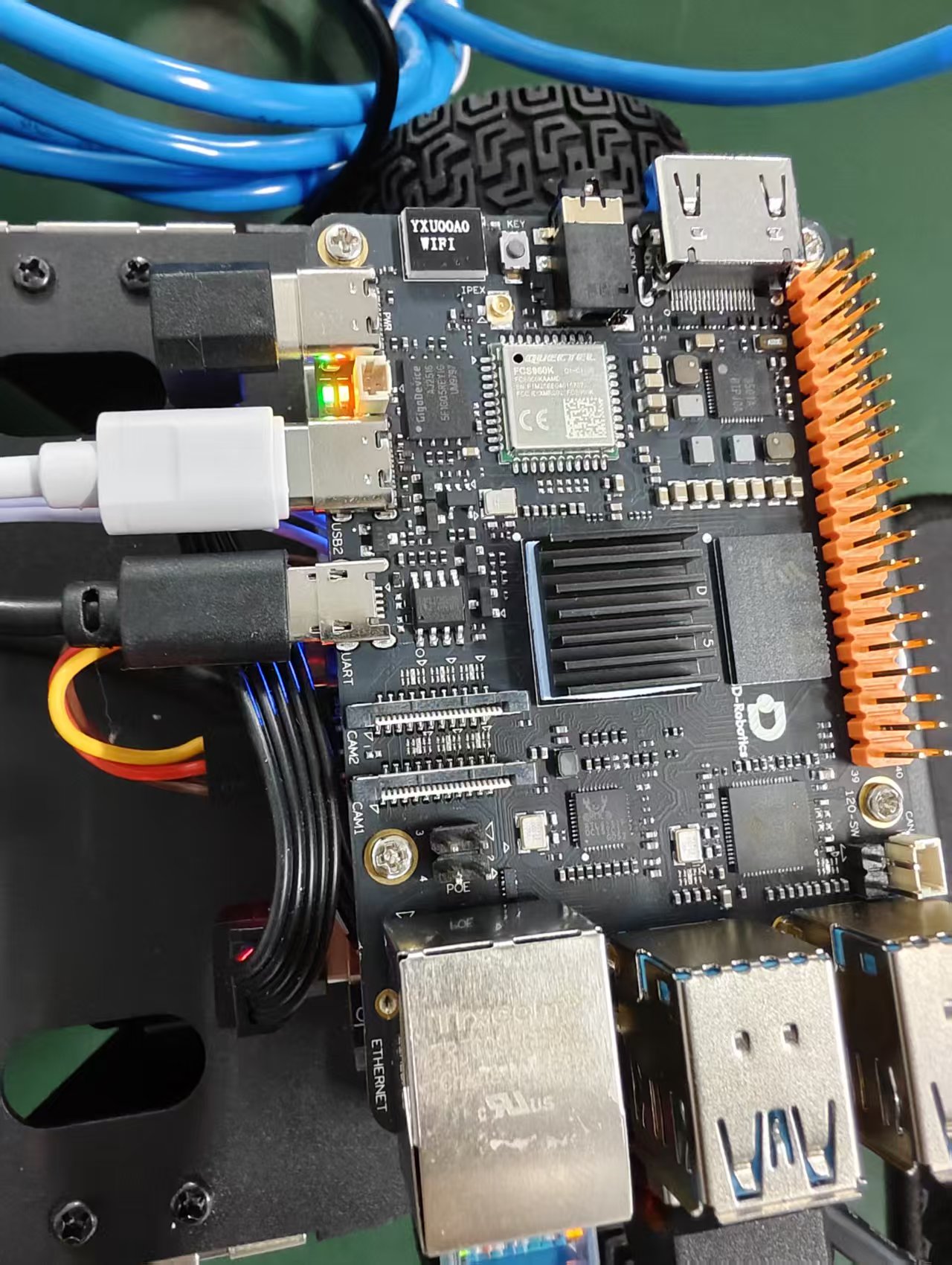

X5烧录完系统绿灯常亮,橙灯闪烁,HDMI,ssh,串口均无反应
绿灯常亮,橙灯闪烁,烧的是桌面版3.5.0的系统,最小镜像是product_20260408版,用的是闪迪32G的卡,HDMI连不上

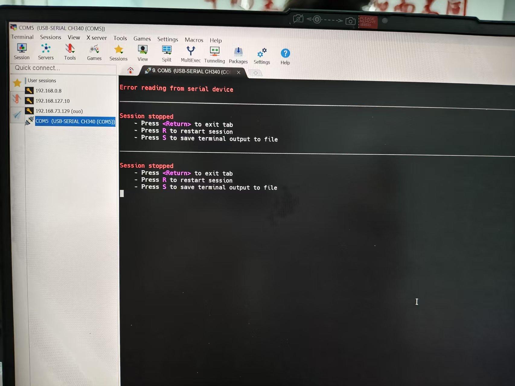

串口输出如图

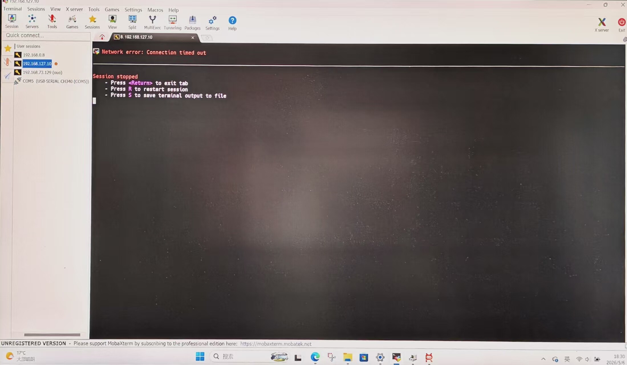

ssh显示如图
请确定一下板卡的串口号是不是COM5
是,所有接口信息和数据线排查等,我都做过了,把SD卡拔了串口就有输出了,输出无识别到SD卡等信息

串口可以进去了,我接网线看了一下ip,是192.168.127.10,但是我远程和HDMI还是进不去
好消息!串口能进去说明系统已经成功启动了,现在是网络和显示配置问题。

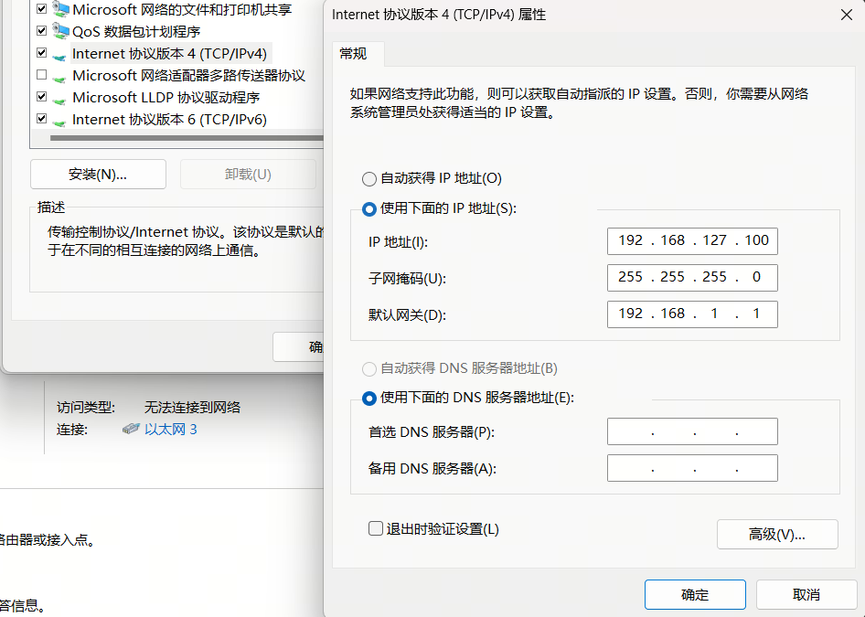

要用静态IP登录需要修改一下电脑端的以太网配置,如下图,1.4 远程登录 | RDK DOC
