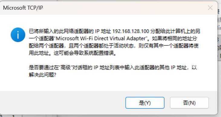

rdk x5 默认IP地址是192.168.127.10,需确保电脑网口于rdk处于同一网段
问题分析
这个警告正是你一开始遇到的问题:192.168.128.100 被 “Microsoft Wi-Fi Direct Virtual Adapter” 占用了。
解决方案(2 选 1)
方案一:换一个不冲突的 IP(推荐,最快)
既然 192.168.128.100 冲突,直接换一个:
| 参数 |
值 |
| IP 地址 |
192.168.128.50 ← 换这个 |
| 子网掩码 |
255.255.255.0 |
| 默认网关 |
192.168.128.1 |
操作:
- 刚才的警告窗口点 “否(N)”
- 重新打开 IPv4 设置
- IP 地址改为
192.168.128.50
- 确定保存
方案二:禁用冲突的虚拟网卡
如果一定要用 192.168.128.100:
Win + R → 输入 ncpa.cpl → 回车
找到 "Microsoft Wi-Fi Direct Virtual Adapter"
右键 → 禁用
然后重新设置 IP 为 192.168.128.100,警告就不会出现了。
注意:禁用后 Windows 热点/投屏功能会暂时不可用,用完可重新启用。

推荐操作步骤
1. 设置电脑 IP 为 192.168.128.50(避开冲突)
2. ping 192.168.128.10 测试
3. SSH 连接:ssh sunrise@192.168.128.10
4. RDK Studio 添加设备,IP 填 192.168.128.10
下一步
请先:
- 警告窗口点 “否”
- 改 IP 为
192.168.128.50
- 执行
ping 192.168.128.10
把结果发上来,通了就能继续了。

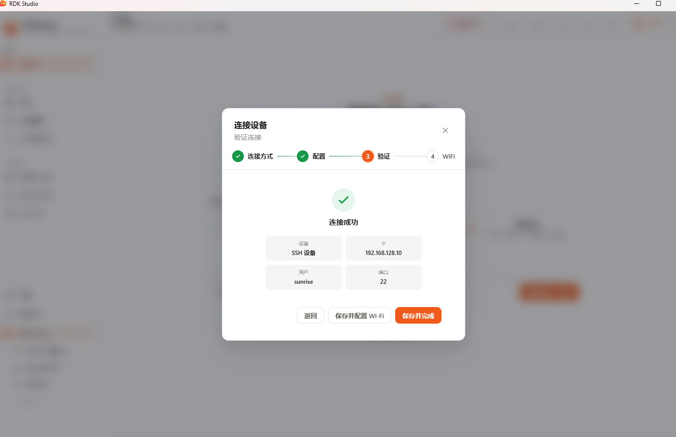

恭喜!网络已通!
ping 192.168.128.10 成功,说明电脑和板子之间的网络链路已建立!
下一步:SSH 连接测试
在 CMD 执行:
首次连接提示:
Are you sure you want to continue connecting (yes/no/[fingerprint])?
# 输入:yes
密码输入:
sunrise@192.168.128.10's password:
# 输入:sunrise(输入时不显示,正常)
成功标志:看到命令行提示符变为 sunrise@ubuntu:~$
再下一步:RDK Studio 添加设备
| 字段 |
填写内容 |
| 连接方式 |
IP 连接 |
| IP 地址 |
192.168.128.10 |
| 用户名 |

关于 IP 冲突警告
你刚才看到的警告是因为 192.168.128.100 被占用。既然你现在能 ping 通,说明当前 IP 配置已经可用,可以忽略那个警告。
如果后续想消除警告,可以:
Win + R → ncpa.cpl → 回车
右键 → 禁用

恭喜!设备添加成功!
从截图看,RDK Studio 已成功识别并添加了你的 RDK X5 设备。接下来按以下步骤开始开发:
步骤 1:完成设备配置
在当前的"设备信息"窗口:
| 字段 |
建议设置 |
| 设备名称 |
自定义(如 RDK-X5-01) |
| 工作空间 |
默认或新建一个 |
| 用户权限 |
选择 sunrise(普通用户)或 root(管理员) |
点击 “完成配置” 进入主界面。

帮我总结一下我刚刚使用的正确的登陆方法,并告诉我如何配置摄像头
一、你成功的登录方法总结
核心步骤回顾
| 步骤 |
操作 |
关键参数 |
| 1. 板子上电 |
正常插电启动(不按 KEY 键) |
绿灯常亮 + 橙灯闪烁 |
| 2. 物理连接 |
Type-C 线连接电脑和 X5 |
电脑识别到 CONFIG 盘 + 网卡 |
| 3. 电脑 IP 设置 |
有线网卡/以太网 3 设置静态 IP |
IP: 192.168.128.50 掩码: 255.255.255.0 网关: 192.168.128.1 |
| 4. 避开 IP 冲突 |
不用 192.168.128.100(被占用) |
改用 192.168.128.50 |
| 5. 验证连通 |
ping 192.168.128.10 |
0% 丢包 |
| 6. SSH 测试 |
ssh sunrise@192.168.128.10 |
密码: sunrise |
| 7. Studio 添加 |
选择"IP 连接"方式 |
IP: 192.168.128.10 |
关键成功因素
✅ 板子已正常启动(橙灯闪烁)
✅ 电脑端 IP 与板子在同一网段(192.168.128.x)
✅ 避开了 IP 冲突(不用 192.168.128.100)
✅ 先 ping 通,再 SSH,最后 Studio 添加
