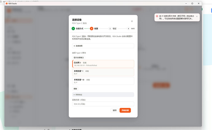

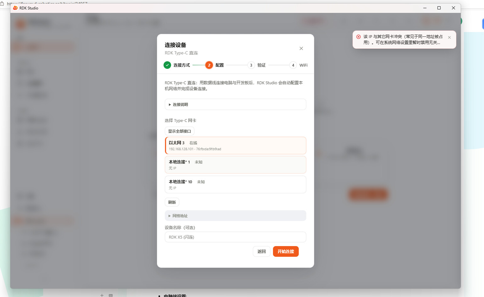

使用的是RDK X5,然后已经完成烧录,连接上电源后绿灯常亮、橙灯闪烁。现在卡在添加设备这一步:选择的是Type-C直连,电脑与开发板的连接是以太网3,但是连接之后显示报错,报错内容为IP 与其它网卡冲突,我也尝试更换以太网3的地址,但是系统会提示我“已将所输入的此网络适配器的IP地址192.168.128.100分配给此计算机上的另一个适配器"Microsoft Wi-Fi Direct VirtualAdapter"。如果将相同的地址分配给两个适配器,且两个适配器都处于活动状态,则仅有其中一个适配器将使用此地址。这可能会导致系统配置错误。
是否要通过在"高级"对话框的IP地址列表中输入此适配器的其他IP地址,以解决此问题?”
接下来不知道要如何解决了?

使用了方案一,还是连接失败。
ping了一下,显示超时。

后面听到了电脑识别设备的"叮咚"声,桌面也显示CONFIG(G:),但是橙色的灯不闪烁了。

您好,可以先尝试把wifi禁用再尝试闪联,或者尝试网线直连,wifi局域网连接,串口连接的方式
问题分析
从截图看,你在 RDK Studio 添加设备时提示"执行时出错"。结合之前的对话,这个问题通常是网络连接未通或配置参数错误导致的。
解决方案(按顺序排查)
步骤 1:先确认网络连接是否通
在 SSH 连接之前,必须先 ping 通开发板:
# 打开 CMD 命令行
# 如果你用的是网线直连
ping 192.168.1.10
# 如果你用的是 Type-C 闪连
ping 192.168.128.1

步骤 3:RDK Studio 填写参数
根据你选择的连接方式,填写以下参数:
如果用网线直连(IP 连接方式)
| 字段 | 填写内容 |
| 连接方式 | IP 连接 |
| IP 地址 | 192.168.1.10 |
| 用户名 | sunrise |
| 密码 | sunrise |
| 端口 | 22 |
如果用 Type-C 闪连
| 字段 | 填写内容 |
| 连接方式 | 闪连(Type-C) |
| IP 地址 | 192.168.128.1 |
| 用户名 | sunrise |
| 密码 | sunrise |
| 端口 | 22 |
️ 注意:如果你之前修改过密码或 SSH 端口,需要填写修改后的值

步骤 5:禁用 WiFi 虚拟网卡(针对你的 IP 冲突问题)
你之前遇到的 Microsoft Wi-Fi Direct Virtual Adapter 冲突问题,可以临时禁用:
Win + R → ncpa.cpl → 回车
找到 "Microsoft Wi-Fi Direct Virtual Adapter" 和 "#2"
右键 → 禁用
然后重新配置闪连网卡的 IP,再尝试添加设备。

我ping 192.168.128.1 结果是请求超时,百分百丢包
C:\Users\MECHREVO>ping 192.168.128.1
正在 Ping 192.168.128.1 具有 32 字节的数据:
请求超时。
请求超时。
请求超时。
请求超时。
192.168.128.1 的 Ping 统计信息:
数据包: 已发送 = 4,已接收 = 0,丢失 = 4 (100% 丢失),
