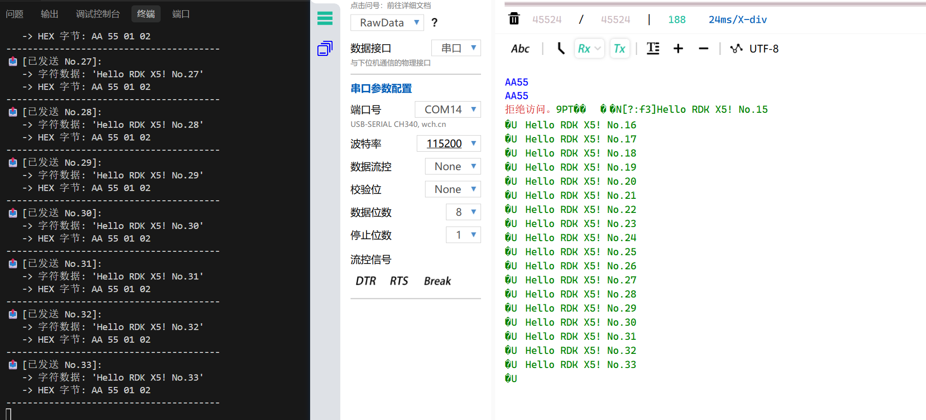

也接收不到
:bullseye: 找到问题了!波特率不匹配
从你的截图看到关键信息:
配置项 串口助手显示 test_serial.py默认
波特率 9600 921600 :cross_mark:
数据位 8 8
停止位 1 1
这就是收不到数据的根本原因! 两端波特率不一致,数据解析完全错误。
:white_check_mark: 解决方案(二选一)
方案A:修改串口助手波特率(推荐)
将串口助手波特率改为 921600
  1. 关闭当前串口连接
  2. 波特率下拉框选择 921600(如果没有,手动输入)
  3. 重新打开串口
  4. 再次运行 echo "test" > /dev/ttyS1 测试
方案B:修改代码波特率
如果USB转TTL模块不支持921600,降低代码波特率:
# 修改 test_serial.py
ser = serial.Serial('/dev/ttyS1', 115200, timeout=1)  # 改为115200
同时串口助手也改为 115200
:wrench: 完整测试步骤
# 1. 确认串口设备
ls -l /dev/ttyS1
# 2. 修改波特率测试(如果选方案B)
sudo nano /app/pydev_demo/07_usb_camera_sample/test_serial.py
# 找到 serial.Serial() 那行,改波特率
# 3. 命令行发送测试
echo "RDK_TEST_123" > /dev/ttyS1
# 4. 持续发送测试
while true; do echo "TEST" > /dev/ttyS1; sleep 1; done
:warning: 同时确认接线
虽然波特率是主因,但也请确认接线:
RDK X5 40PIN USB转TTL
引脚8 (TXD) RXD
引脚10 (RXD) TXD
GND GND
:clipboard: 测试后反馈
修改波特率后,请测试并反馈:
  • 命令行 echo 测试能否收到
  • Python代码测试能否收到
  • USB转TTL模块型号(CH340/CP2102等)
建议将最终解决方案回复到原帖,帮助其他遇到同样问题的开发者!

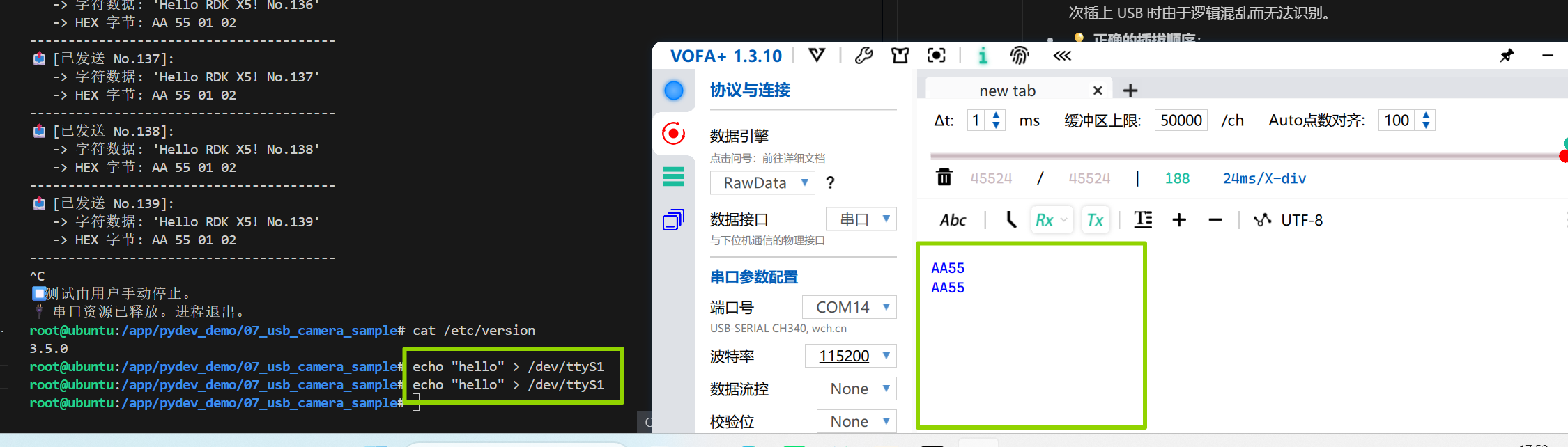

回环测试时短接的是8、10
运行 test_serial.py 时输入的串口设备名:/dev/ttyS1
命令行 echo 测试结果,电脑收不到
**USB转TTL 模块型号:**CH340
:bullseye: 问题定位:硬件/接线层面
关键信息确认
  • :white_check_mark: 回环测试正常(8、10短接)
  • :white_check_mark: 代码没问题(官方例程)
  • :cross_mark: 命令行 echo 测试也收不到 → 硬件/接线问题

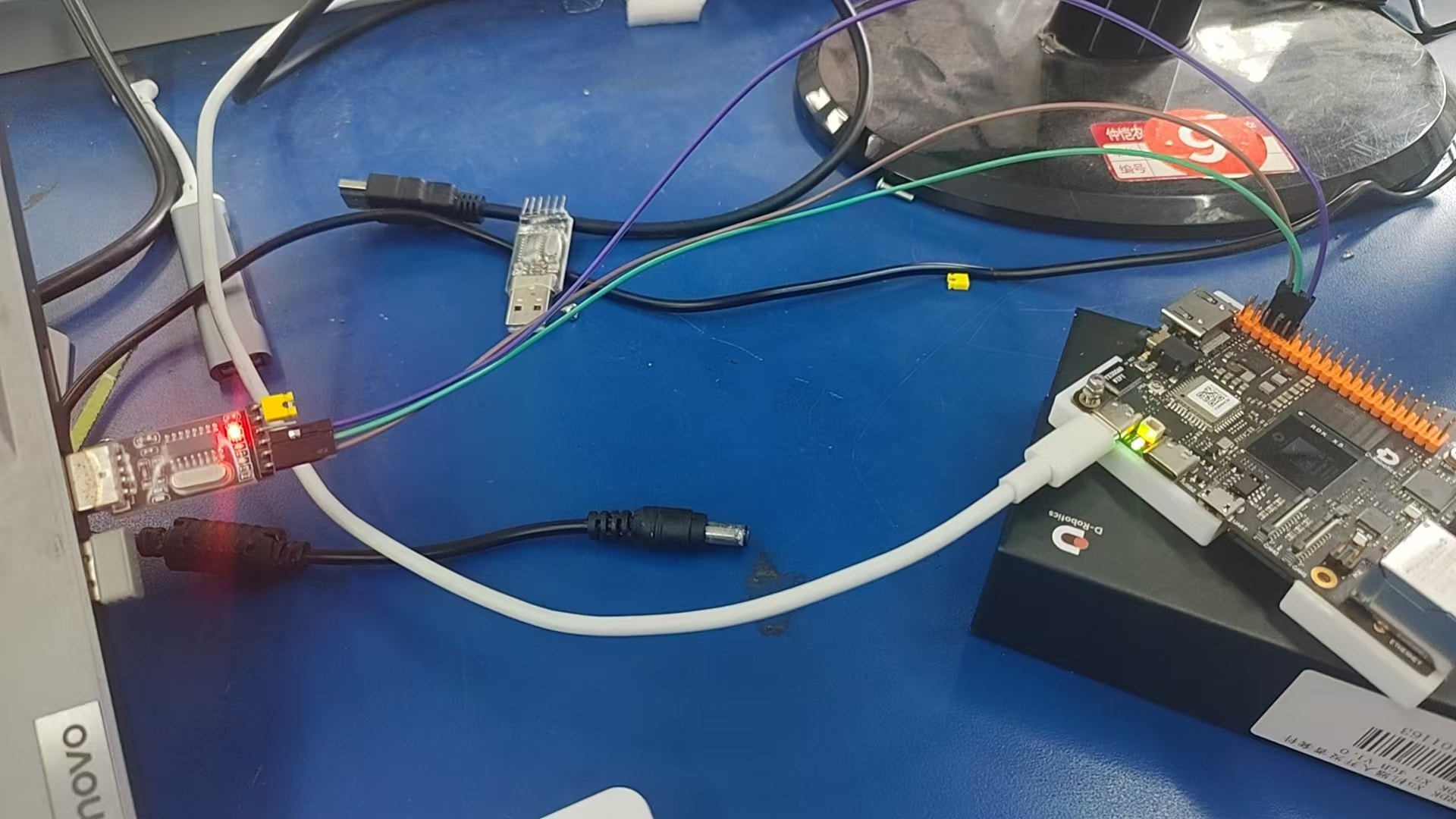

:magnifying_glass_tilted_left: 从照片看接线问题
仔细看了你的接线照片,发现几个可疑点
:one: TX/RX 可能接反了(最常见!)
请确认实际接线:
RDK X5 40PIN 应连接 CH340模块
引脚8 (TXD) RXD
引脚10 (RXD) TXD
GND GND
:warning: CH340模块上的TX/RX标签是指模块自己的发送/接收端,很多新手会接成 TX→TX。
请拍一张清晰的接线特写,特别是:
  • 40PIN 端每根线接的引脚号
  • CH340 端每根线接的TX/RX/GND
:two: GND 可能没接好
从照片看,GND线似乎没接或接触不良。串口通信必须共地!
❌ 只接TX/RX,不接GND → 信号参考电平不一致,通信失败
✅ TX/RX/GND 三根都接好
:three: 杜邦线接触问题
照片里杜邦线比较乱,可能存在:
  • 线序混乱
  • 接触不良
  • 线材损坏
建议:换一套新的杜邦线,整理好线序。

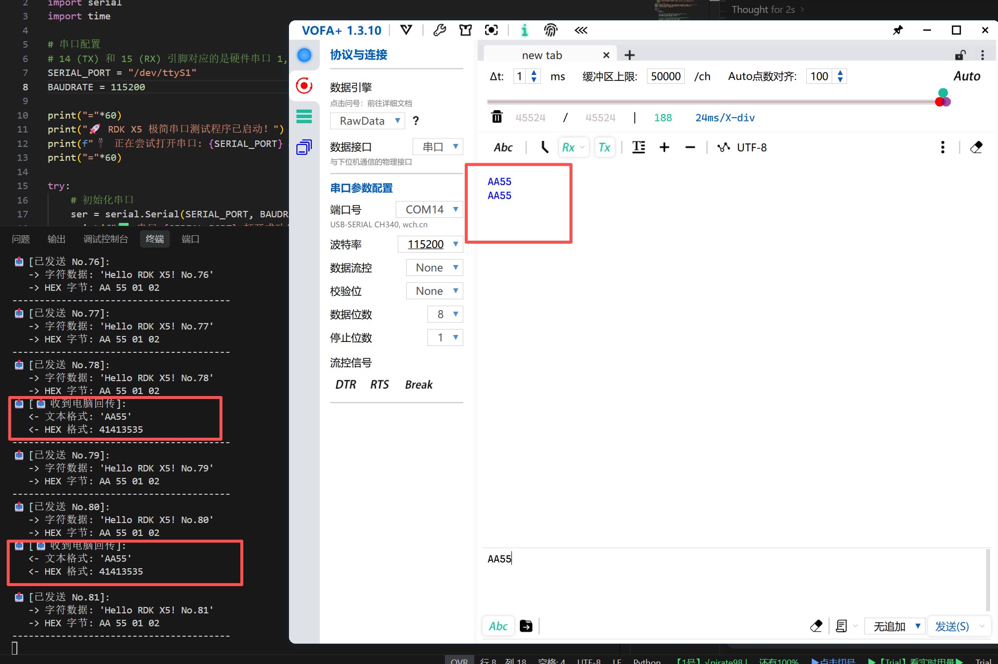

我都说了,我电脑发送给RDKX5能接收到,但是反过来不行,怎么可能是TX、RX接反了,接反的话两个都用不了的,串口模块我换了三个了,而且三个都测试过回环都没有问题
理解你的问题,你说得对!
你说得完全正确——如果TX/RX接反了,双向都应该不通。既然电脑→RDK X5能通,说明接线方向是对的。
这是一个真正的单向发送故障,不是接线问题。让我重新分析:
:magnifying_glass_tilted_left: 核心问题定位
现象总结:
  • :white_check_mark: 回环测试正常(RDK TX→RX短接)
  • :white_check_mark: 电脑→RDK X5 正常(CH340 TX → RDK RX 通)
  • RDK X5→电脑 失败(RDK TX → CH340 RX 不通)
  • :cross_mark: 换了3个CH340模块都一样
这说明问题在 RDK X5 的 TX 发送线路上,但不是硬件损坏(因为回环测试正常)。
最可能的原因:RS485半双工模式/流控制问题
RDK X5 的某些串口可能被配置为 RS485 模式,需要 RTS 信号控制发送方向。在这种模式下:
  • 回环测试能通(因为TX直接连RX,不经过RS485控制)
  • 实际通信时,如果RTS没拉高,TX引脚不会真正输出信号
:hammer_and_wrench: 排查步骤

root@ubuntu:/app/40pin_samples# stty -F /dev/ttyS1 -a
speed 115200 baud; rows 0; columns 0; line = 0;
intr = ^C; quit = ^; erase = ^?; kill = ^U; eof = ^D; eol = ; eol2 = ; swtch = ;
start = ^Q; stop = ^S; susp = ^Z; rprnt = ^R; werase = ^W; lnext = ^V; discard = ^O; min = 0; time = 0;
-parenb -parodd -cmspar cs8 hupcl -cstopb cread clocal -crtscts

TX和GND测到3.3v

关键区别:回环测试时,TX 和 RX 都在同一块板子上,不需要共地!但与外部设备通信时,必须共地
:bullseye: 最可能的原因:GND 接触不良
虽然你说 GND 接了,但从照片看杜邦线比较乱,可能存在:
回环测试:RDK GND → RDK GND(同一板子,天然共地)✅
连电脑:RDK GND → 杜邦线 → CH340 GND → USB GND → 电脑(任何一点接触不良都会失败)❌

我换成了串口三,可以了,串口一还是不行
:bullseye: 问题已定位!ttyS1 硬件/驱动缺陷
恭喜你找到问题了!ttyS3 能工作,ttyS1 不行,这说明:
项目 结论
接线方法 :white_check_mark: 正确
CH340 模块 :white_check_mark: 正常
串口助手配置 :white_check_mark: 正确
ttyS1 控制器 :cross_mark: 有问题
:clipboard: 问题总结
从你的 dmesg 日志看:
dw-apb-uart 34070000.serial: failed to request DMA
ttyS1 对应的 UART 控制器(34070000)DMA 通道故障,导致发送数据时无法将数据从内存传输到串口缓冲区。
为什么回环测试能通?
  • 回环测试数据量小,驱动可能降级使用 PIO 模式(非 DMA)
  • 实际通信时数据量大,驱动尝试用 DMA 发送,但 DMA 请求失败
:white_check_mark: 解决方案:使用 ttyS3
既然 ttyS3 正常,建议直接使用 ttyS3
