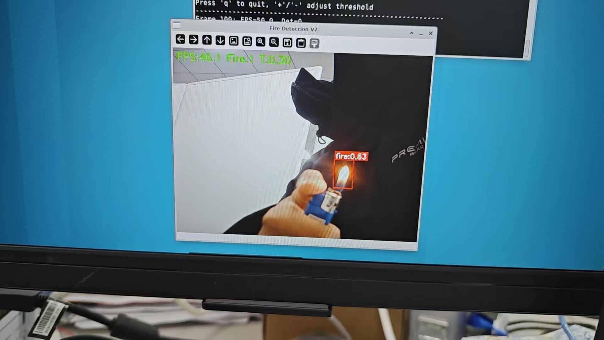

将自定义训练的YOLO11火焰检测模型,部署到地瓜派RDK X5开发板上,实现实时检测。支持USB摄像头和RTSP网络摄像头两种输入方式。

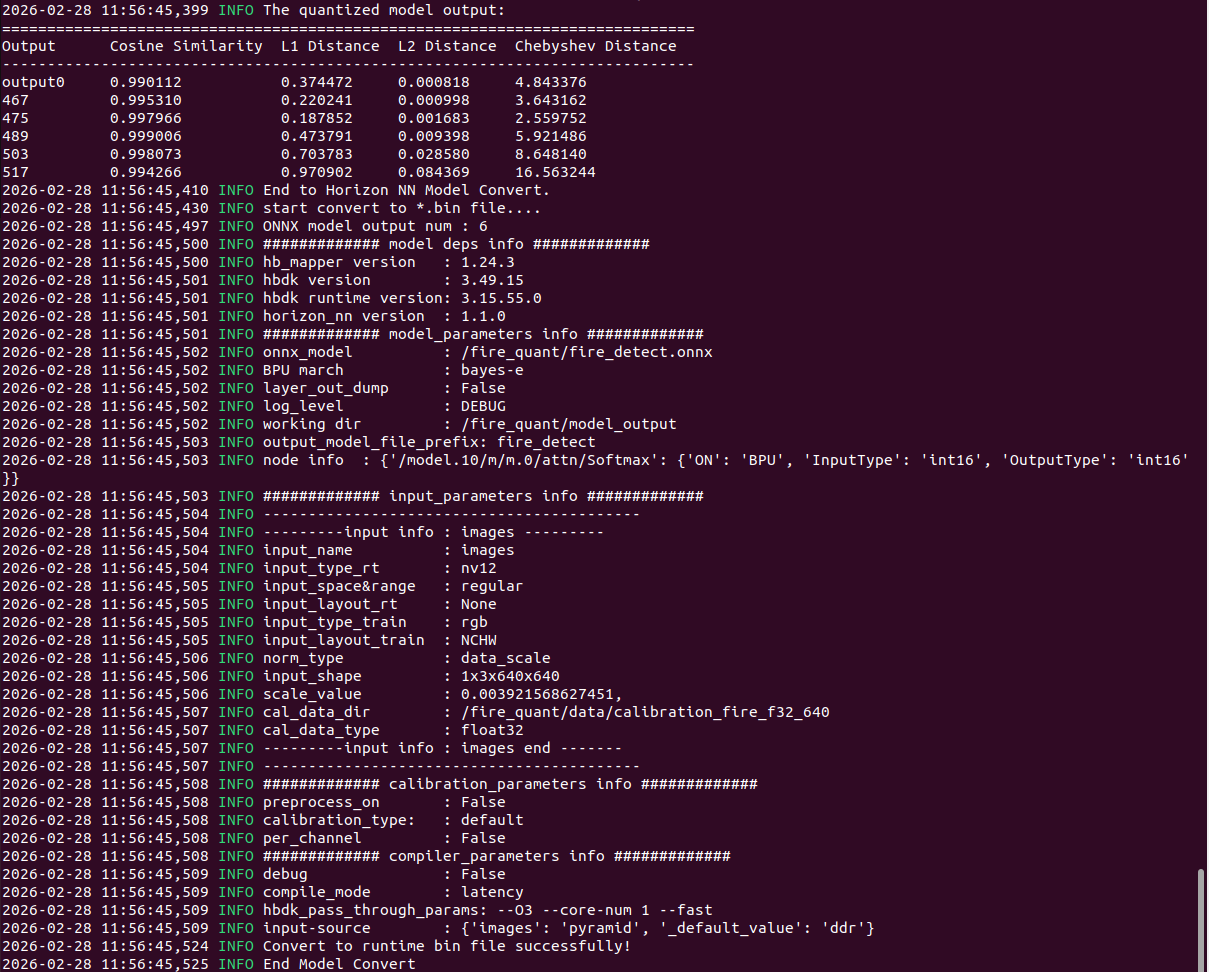

:red_circle::red_circle::red_circle: 这是整个项目中最大的坑 :red_circle::red_circle::red_circle:
之前我的校准数据做了两次归一化:
  1. 校准脚本中 /255 → 数据范围变成 0~1
  2. BPU的 scale_value: 0.003921568627451(=1/255) 又做了一次
结果等效于 pixel / 255 / 255 = pixel / 65025
这导致量化后的cls输出全部崩塌为强负数(max≈-10~-21),sigmoid后全部为0,一个检测框都出不来。
而且这个错误不会在量化过程中报错,Chebyshev distance看起来还不错,只有在板端推理时才会发现问题。

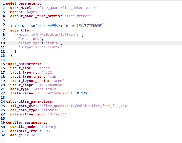

6.2 量化配置文件
# fire_detect_config.yaml
model_parameters:
  onnx_model: './fire_detect.onnx'
  march: 'bayes-e'
  output_model_file_prefix: 'fire_detect'
  node_info: {
    "/model.10/m/m.0/attn/Softmax": {
      'ON': 'BPU',
      'InputType': 'int16',
      'OutputType': 'int16'
input_parameters:
  input_name: 'images'
  input_type_rt: 'nv12'
  input_type_train: 'rgb'
  input_layout_train: 'NCHW'
  input_shape: '1x3x640x640'
  norm_type: 'data_scale'
  scale_value: '0.003921568627451'
calibration_parameters:
  cal_data_dir: '/fire_quant/calibration_f32'

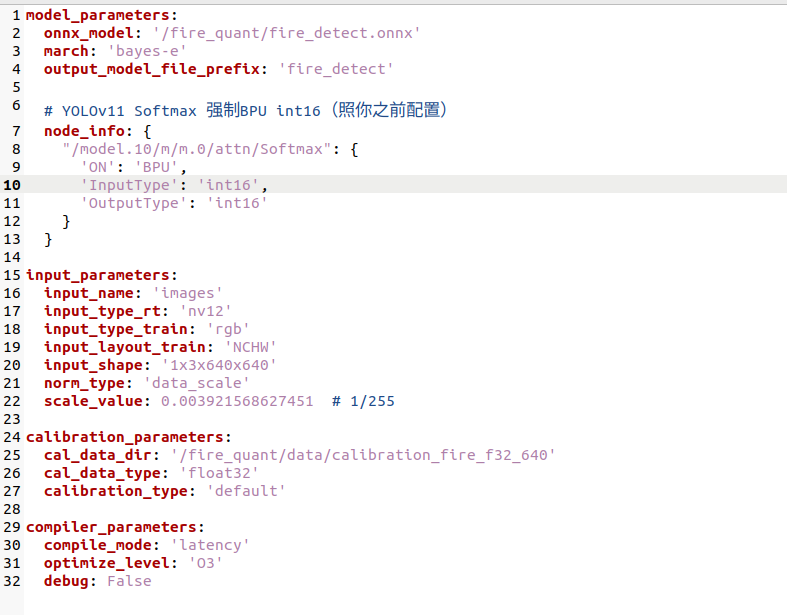

6.3 关于 node_info 的说明
YOLO11的attention block包含一个Softmax节点,默认会被放到CPU上执行。这会将模型拆分成多个子图,推理速度从100+ FPS暴跌到个位数FPS。
通过 node_info 强制将Softmax放到BPU上以INT16精度执行,可以保持模型为单图或少量子图。

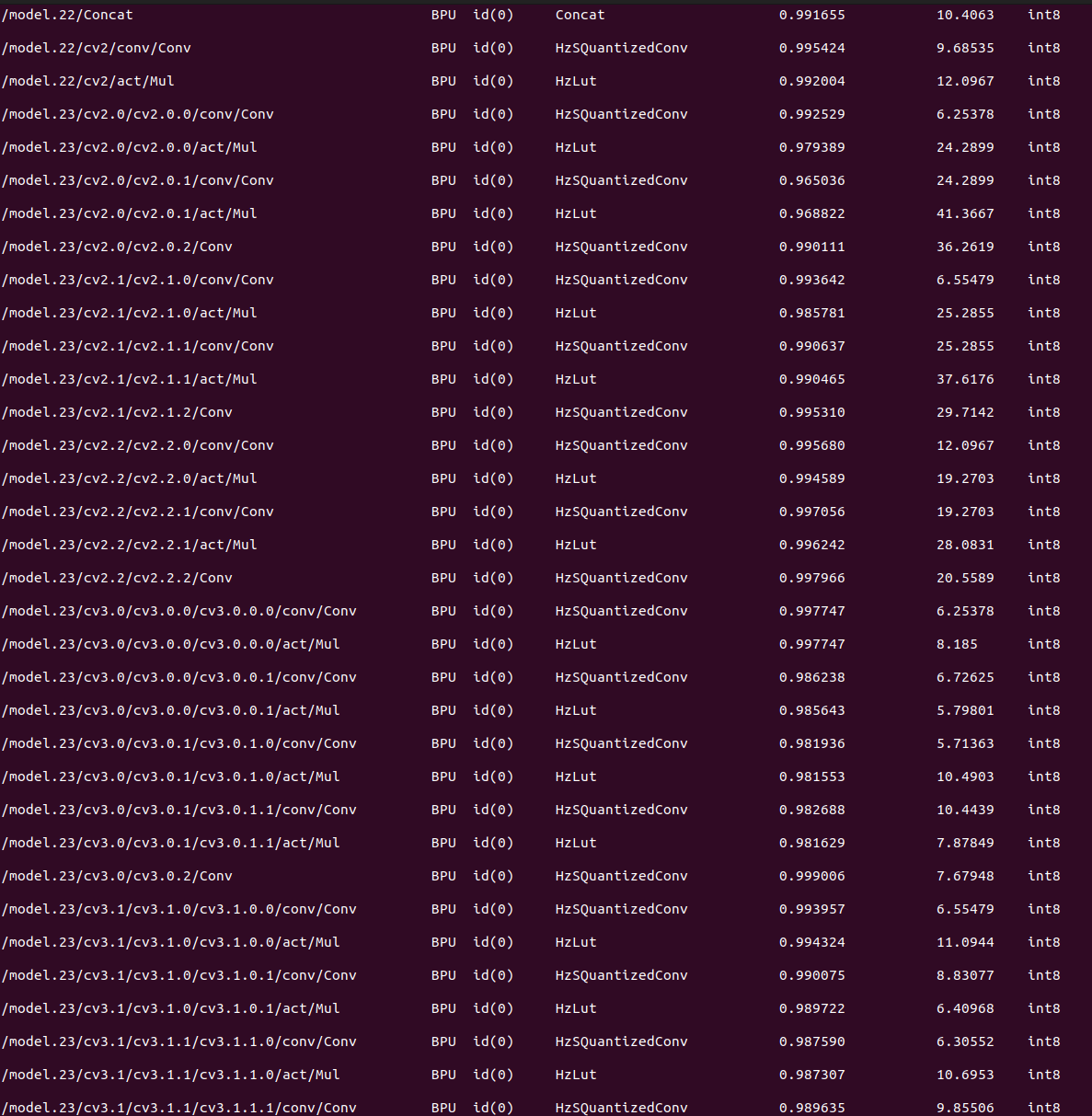

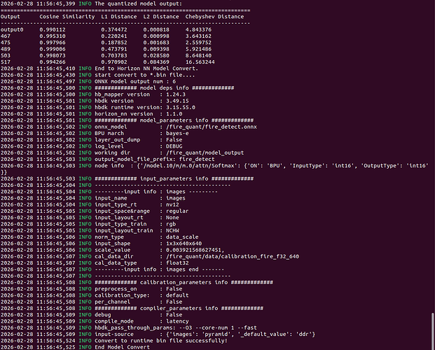

6.5 量化结果验证
量化日志中关注以下指标:
指标 好的值 差的值 说明
Cosine Similarity ≥0.99 <0.95 越接近1越好
Chebyshev Distance <0.5 >2.0 越小越好
子图数 1-2 >5 越少越好
关于Chebyshev Distance:
  • cls输出的Chebyshev < 0.5 基本就能正常检测
  • 如果 > 2.0,检测会出问题
  • bbox输出的Chebyshev可以稍大一些(因为DFL解码有容错性)

python3 rtsp_fire_v7.py --source 0 --conf 0.3
# RTSP摄像头
python3 rtsp_fire_v7.py --source "rtsp://admin:password@192.168.1.100:554/stream1" --conf 0.3
# 调高阈值减少误检
python3 rtsp_fire_v7.py --source 0 --conf 0.5

    def draw(self, frame, boxes, scores, classes):
        # ★ V7: 红色检测框 + 红色标签背景
        RED = (0, 0, 255)
        WHITE = (255, 255, 255)
        for box, score, cls in zip(boxes, scores, classes):
            x1, y1, x2, y2 = map(int, box)
            c = int(cls)
            name = self.class_names[c] if c < len(self.class_names) else str(c)
            label = f"{name}:{float(score):.2f}"
            # 红色矩形框(粗线)
            cv2.rectangle(frame, (x1, y1), (x2, y2), RED, 2)
            # 红色标签背景 + 白字
            (tw, th), _ = cv2.getTextSize(label, cv2.FONT_HERSHEY_SIMPLEX, 0.6, 2)
            cv2.rectangle(frame, (x1, y1 - th - 8), (x1 + tw + 4, y1), RED, -1)
            cv2.putText(frame, label, (x1 + 2, y1 - 4),
                        cv2.FONT_HERSHEY_SIMPLEX, 0.6, WHITE, 2)
        return frame

    print(f"Source: {args.source}")
    print(f"Conf: {args.conf}, NMS: {args.nms}")
    print("Press 'q' to quit, '+'/'-' adjust threshold")
    print("-" * 60)
    fps_list = []
    frame_count = 0
    try:
        while True:
            ret, frame = cap.read()
            if not ret:
                time.sleep(0.01)
                continue
            t0 = time.time()
            boxes, scores, classes = det.detect(frame)
            result = det.draw(frame, boxes, scores, classes)
            dt = time.time() - t0
            fps_list.append(1.0 / max(dt, 1e-6))
            if len(fps_list) > 30:
                fps_list.pop(0)
            fps = np.mean(fps_list)
            cv2.putText(result, f"FPS:{fps:.1f} Fire:{len(boxes)} T:{det.conf_thresh:.2f}",
                        (10, 30), cv2.FONT_HERSHEY_SIMPLEX, 0.8, (0, 255, 0), 2)
            cv2.imshow("Fire Detection V7", result)
            frame_count += 1
            if frame_count % 100 == 0:
                print(f"Frame {frame_count}: FPS={fps:.1f}, Det={len(boxes)}")
            key = cv2.waitKey(1) & 0xFF
            if key == ord('q'):
                break
            elif key == ord('+') or key == ord('='):
                det.conf_thresh = min(0.95, det.conf_thresh + 0.05)
                print(f"Threshold: {det.conf_thresh:.2f}")
            elif key == ord('-'):
                det.conf_thresh = max(0.05, det.conf_thresh - 0.05)
    finally:
        cap.release()
        cv2.destroyAllWindows()
if __name__ == "__main__":
    main()
