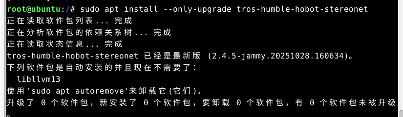

stereonet功能包2.4.5,apt提示是最新开源包

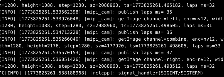

(2)采用方法二确认相机出流正常,打印如下:
run_stereo.sh.txt (9.6 KB)
run_cam.sh.txt (1.3 KB)

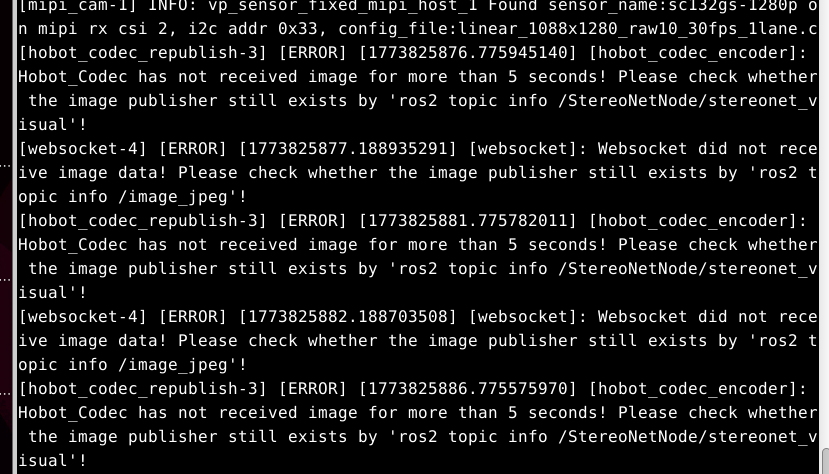

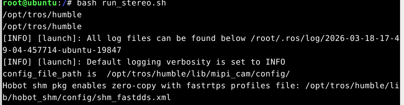

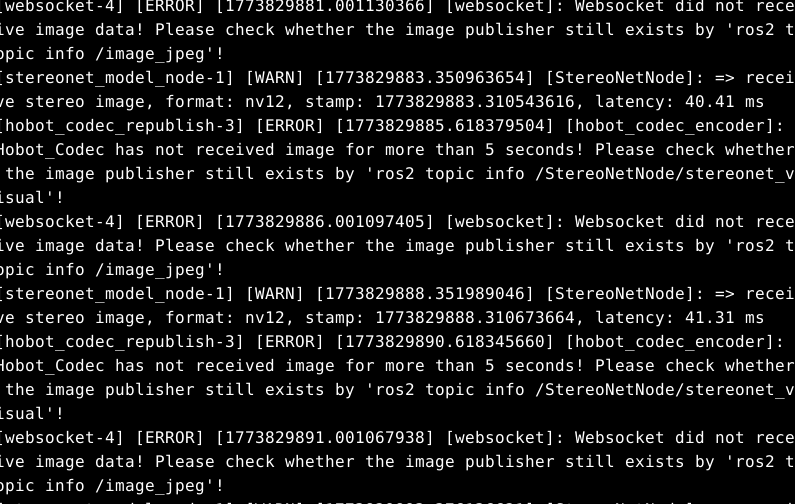

(3)采用方法二双目算法运行失败,报错信息如下
可以把完整命令也发出来
补充了执行命令,shell脚本也增加了

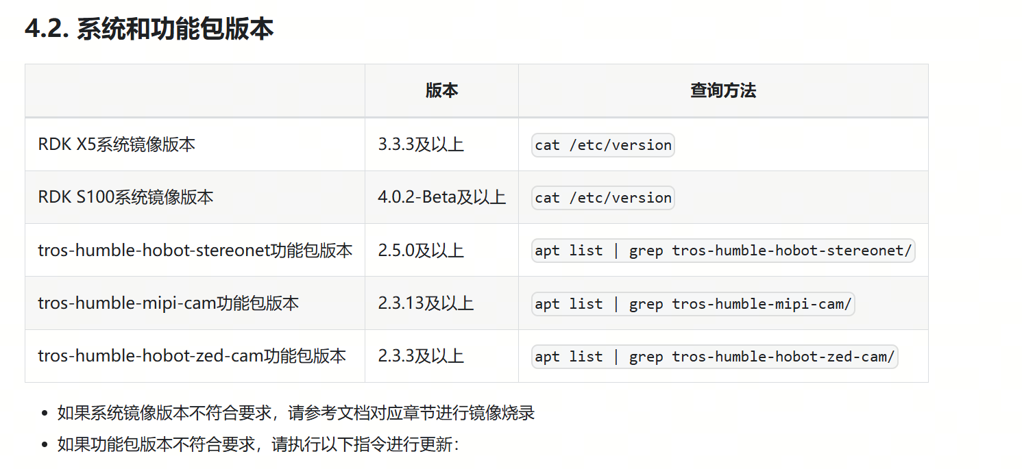

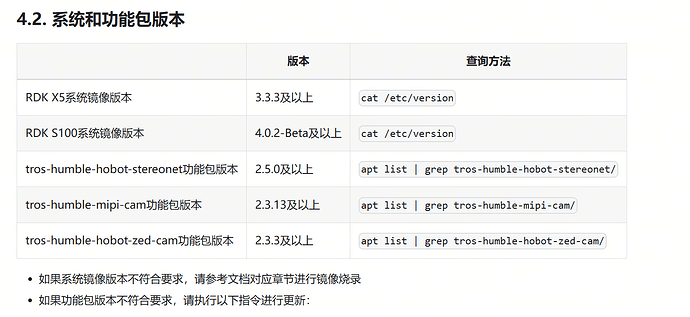

stereonet 有更新
无法升级到V2.5.0
看了一下beta源已经更新,可以试一下beta源的内容,先做好备份

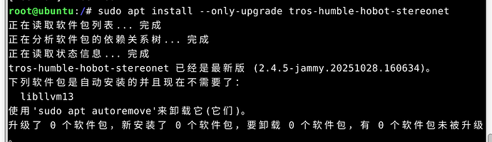

已更新了V2.5.2的stereonet上述结果还是报错
可以尝试更新整个TROS包,目前测试正常使用

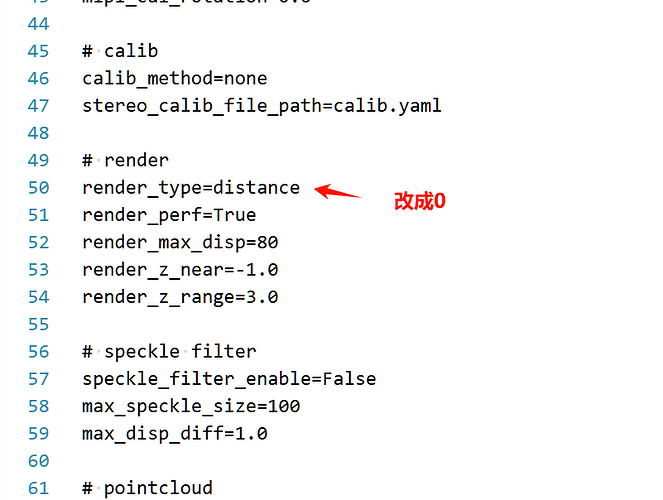

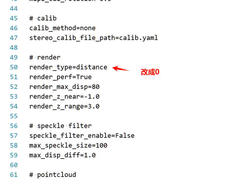

源安装的stereonet现在还更新不到v2.5.0,把run_stereo.sh里的render_type改为 render_type=0 , v2.4.5就可以正常运行了。
主要原因是v2.4.5还不支持render_type设置为distance。
参考:[图像算法][RDK X5][双目深度算法demo: 无法更新hobot-stereonet到最新2.5.0版本] - 应用开发 / 机器人开发 - 地瓜机器人论坛
能详细指导下具体改哪行代码,render_type=0,是下面这个吗?–render_type) render_type=$2; shift 2 ;;
还是基于标准源安装的v2.4.5版本,更改你贴出来的脚本文件 run_stereo.sh,
将tros包手动更新到最新,报错信息还是一样,是不是因为没读到标定文件
试了一下还是不行,你用的132GS还是230AI
我这边是230AI。报的什么错?运行的log发出来看看
先根据我这个当时排查的方法排查一下,运行最基本的demo看看硬件是否正常
我换230AI相机了,更新到最新的版本按照官网的教程成功了
132GS双目接入报错的问题帮忙再看看什么原因
需要研发来修复问题,手册和包目前没对应,已经向内部反馈
更新后,此处帮忙回复一下
可以使用上面提供的源按使用最新的包后按照手册来使用
